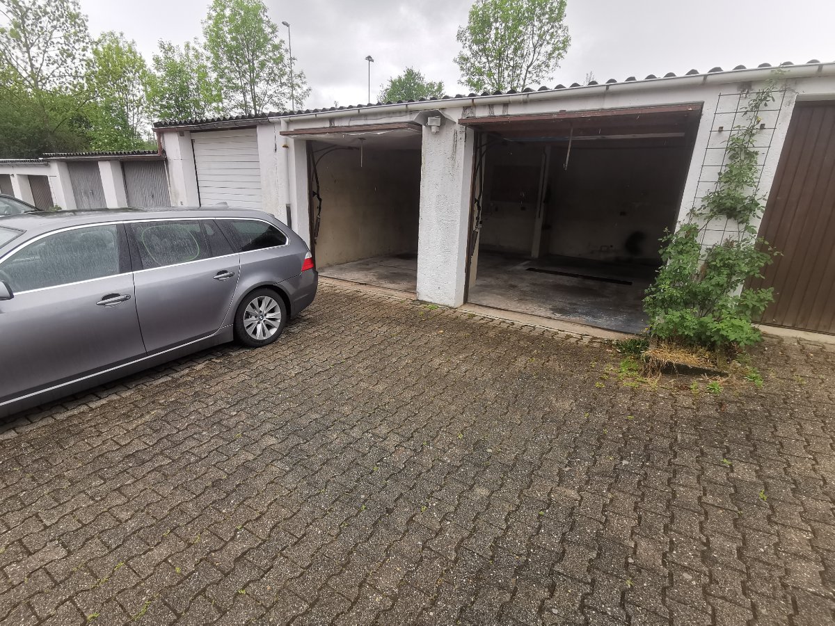

esgey Geschrieben: 18. April 2025 Autor #785 Meldung Teilen Geschrieben: 18. April 2025 Bei SHC gehen die Lichter aus. Eine Ära geht damit zu Ende...das waren jetzt 12 Jahre. Nichtsdestotrotz ist am 30.04. Ende Gelände... Kompressor ist schon weg, Hebebühne wurde gestern geholt, langsam leert sich die Bude. Das Schutzgasschweißgerät ist der letzte Brocken, falls jemand noch ein gutes Gerät braucht. schon weg Der V8 ist gestern auch das erste Mal wieder gefahren. Das Steuergerät habe ich diesmal selbst geflasht, also EWS aus der ME7.2 raus machen kann ich mittlerweile selbst, MS41 kann ich ja schon etwas länger. Wie es insgesamt schraubertechnisch bei mir weiter geht weiß ich noch nicht. Zumal ich inzwischen meinen Job in der Oldtimer-Werkstatt gekündigt habe und demnächst beruflich nichts mehr mit Autos zu tun habe. Reduzieren wollte ich mich eh, aber so mit einem Schlag auf null....naja, wir werden sehen wie das klappt. Wenn ich mal was schrauben muß, darf ich zumindest bei Freunden hin und wieder auf deren Bühnen, ich komme also nicht gänzlich unter die Räder. Zitieren Aktuell suche ich: Lenkstockhebel aus Airbagfahrzeug mit BC2 oder Intensivreinigung Link zu diesem Kommentar https://e30-talk.com/topic/93422-meine-beiden-touringsneverending-story/page/32/#findComment-1841331 Auf anderen Seiten teilen Weitere Optionen zum teilen...

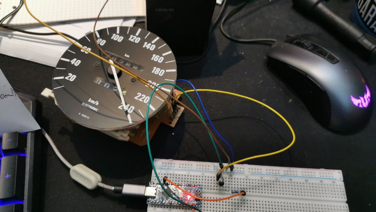

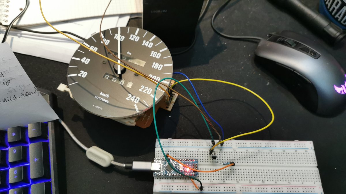

Höbber Geschrieben: 12. Mai 2025 #798 Meldung Teilen Geschrieben: 12. Mai 2025 (bearbeitet) am vor 21 Stunden schrieb esgey: Irgendwie geht die Nadel nicht wirklich über die 240km/h hinaus, als wenn da ein Anschlag wäre. Das ist doch normal, ich hatte jetzt noch keinen Tacho, der anders gewesen wäre. Mehr als die max. Anzeige geht nicht, egal ob da nun 220, 240 oder 270 steht. Ab dann muss man auf den Drehzahlmesser schauen. Schreibst du dann auch, wieviel Strom/Spannung der Eingang braucht, um nen Frequenzgenerator anzuschliessen? Die Pinbelegung wäre auch schön, dann muss niemand rumsuchen. Eventuell möchte ich meine Tacho mal kalibrieren, ich fahr je eh immer kleinere Reifen, dann ist die Abweichung schon etwas gross. Bearbeitet: 12. Mai 2025 von Höbber Zitieren Verkaufe Repro-Bremsscheiben ø296x25 passend für den Alpina B6, VergleichsNr. 3411130. Link zu diesem Kommentar https://e30-talk.com/topic/93422-meine-beiden-touringsneverending-story/page/32/#findComment-1843235 Auf anderen Seiten teilen Weitere Optionen zum teilen...
esgey Geschrieben: 12. Mai 2025 Autor #799 Meldung Teilen Geschrieben: 12. Mai 2025 Steht alles in Michel seinem Thread, den habe ich deswegen extra verlinkt! Zitieren Aktuell suche ich: Lenkstockhebel aus Airbagfahrzeug mit BC2 oder Intensivreinigung Link zu diesem Kommentar https://e30-talk.com/topic/93422-meine-beiden-touringsneverending-story/page/32/#findComment-1843239 Auf anderen Seiten teilen Weitere Optionen zum teilen...

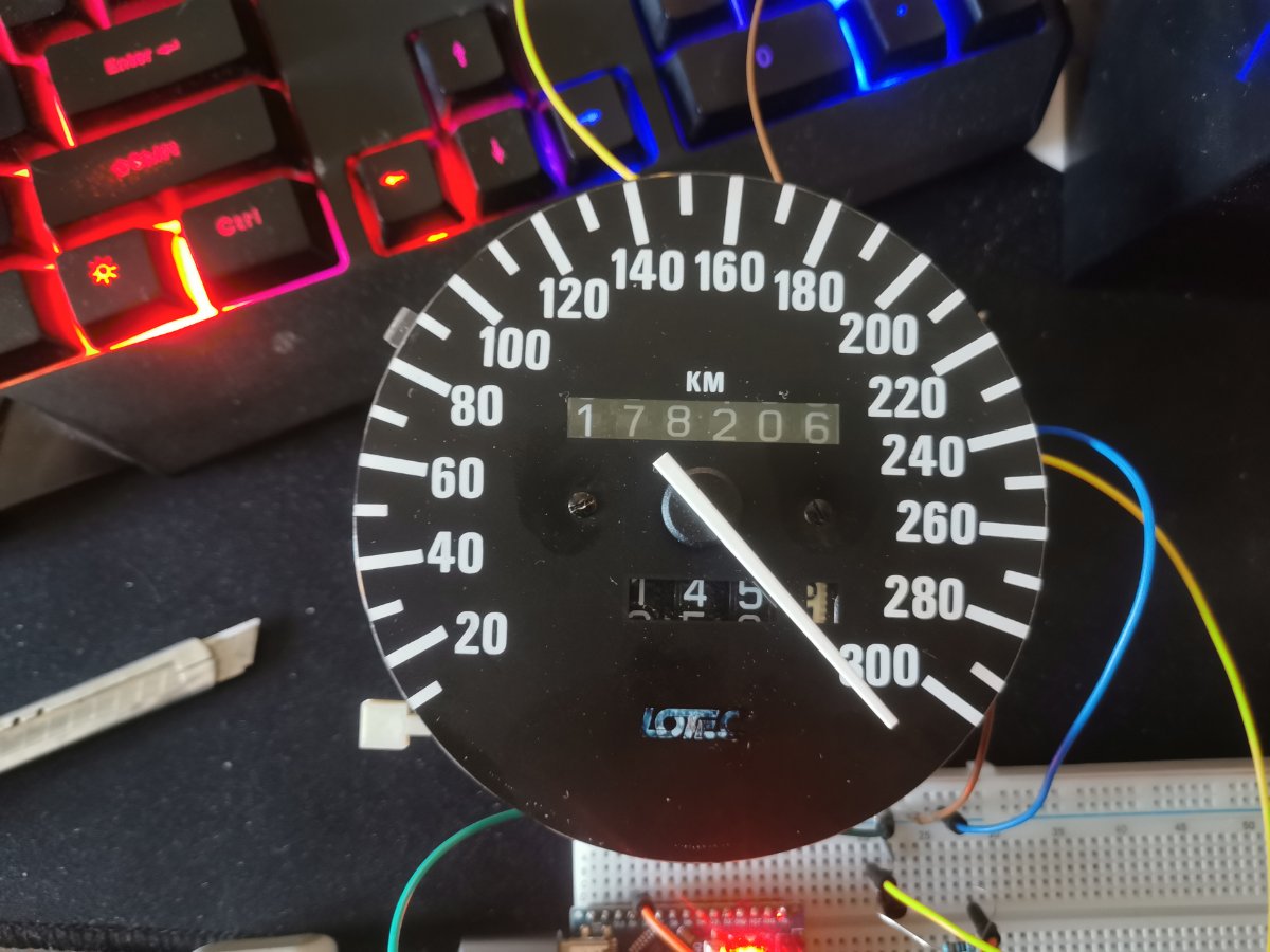

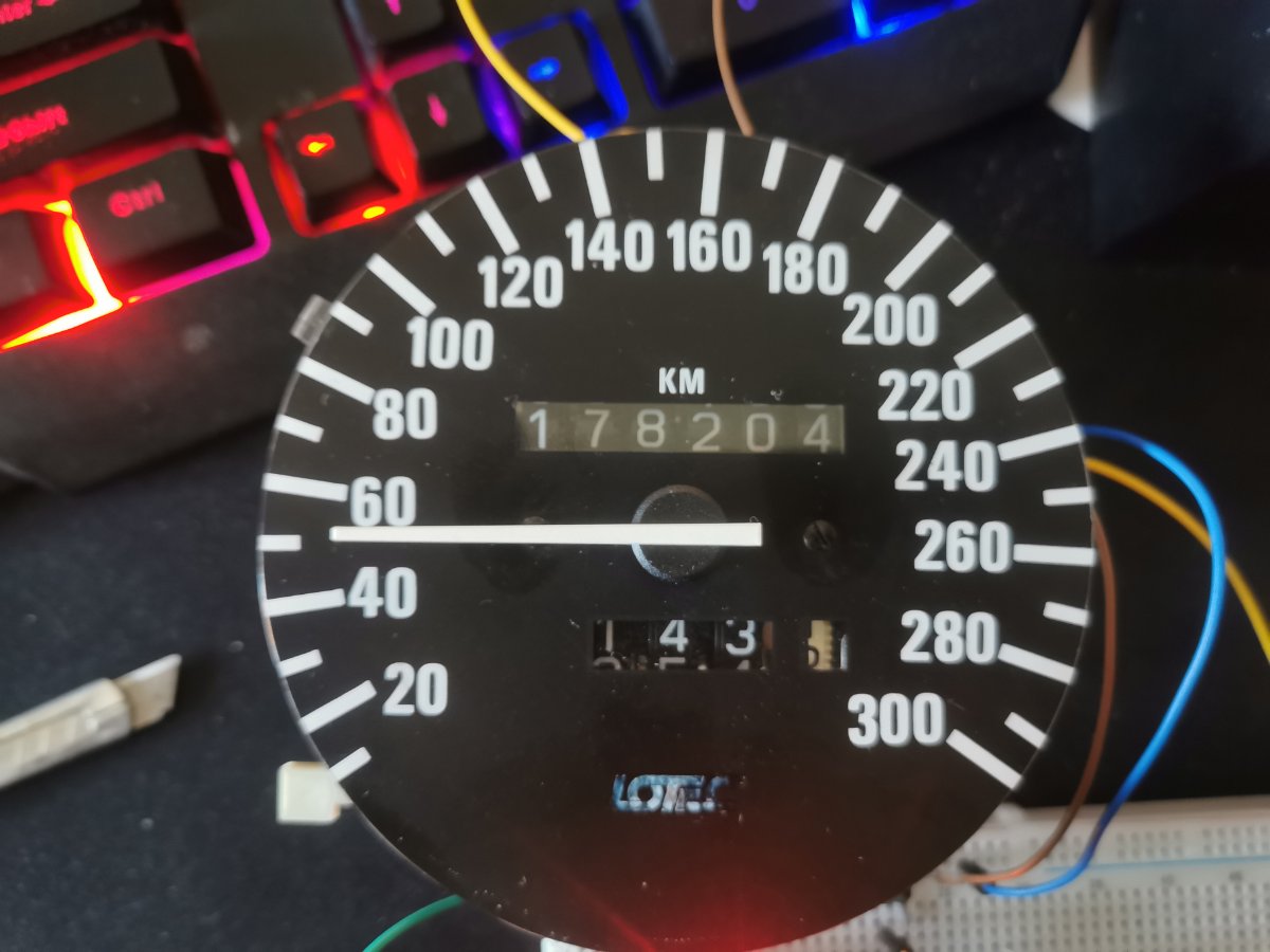

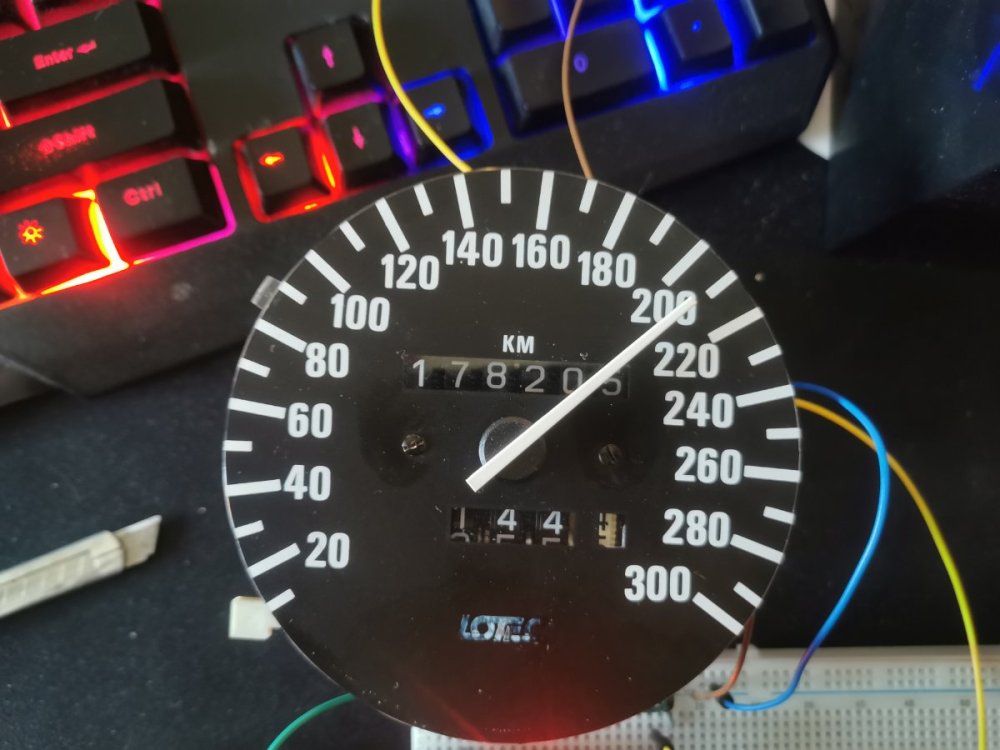

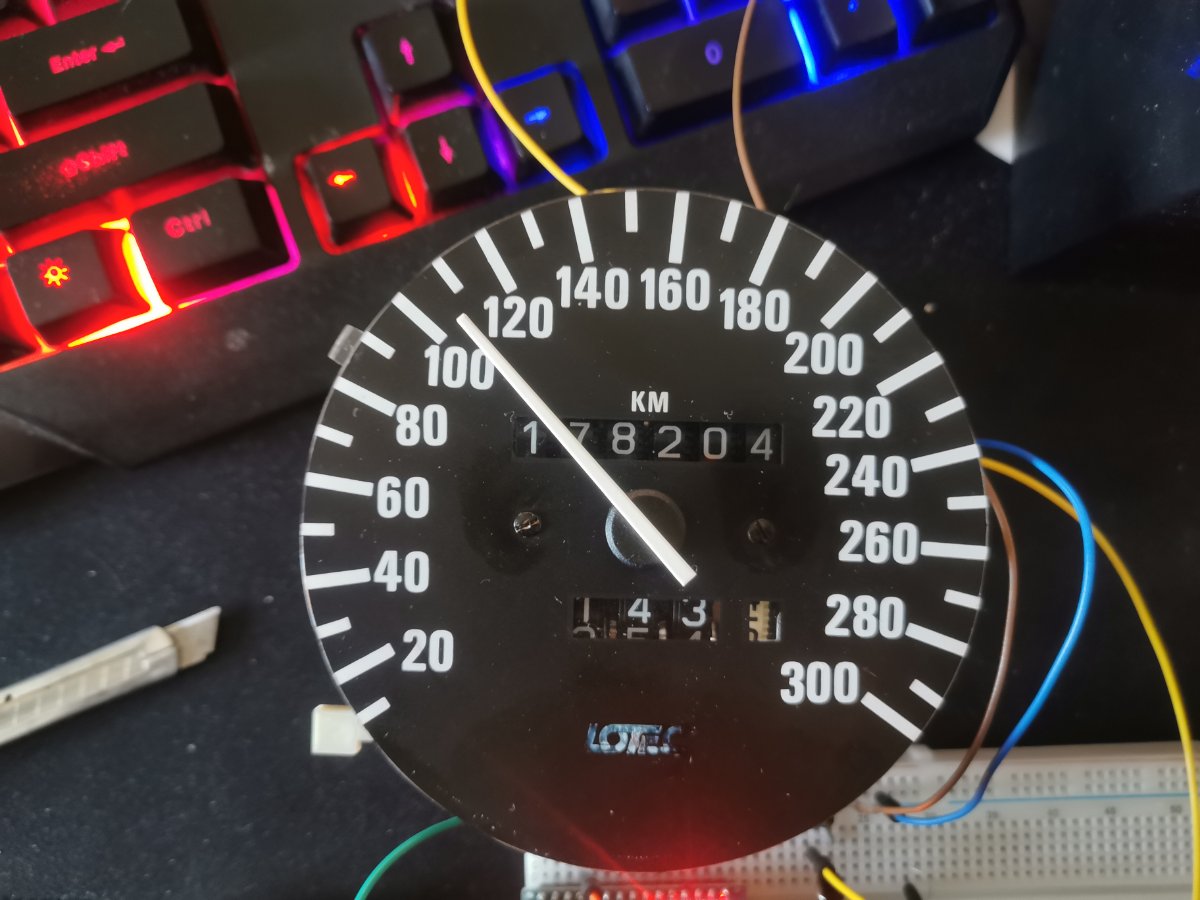

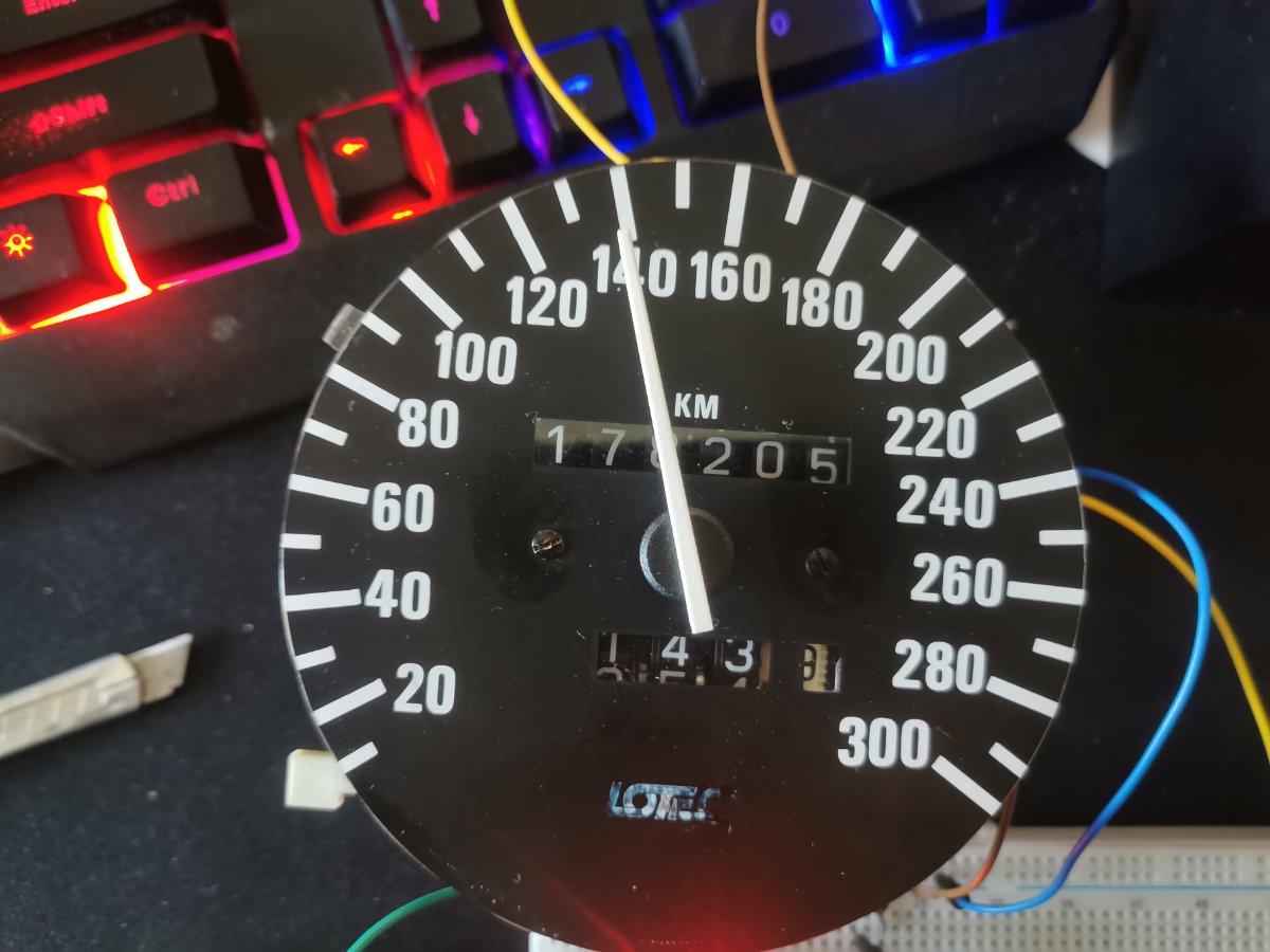

Beliebter Beitrag esgey Geschrieben: 14. Mai 2025 Autor Beliebter Beitrag #800 Meldung Teilen Geschrieben: 14. Mai 2025 Heute den 300km/h Tacho justiert... Zu Beachten ist, dass die Voreilung zwar bis zu 10% betragen darf, aber keine einziges km/h zu wenig. Der letzte Prüfer, der eine umgebaute und von mir verkabelte G-Klassse abgenommen hatte, wollte für den veränderten Tacho eine Voreilung von ca 4% sehen. 50km/h mit gerade mal 2km/h Voreilung 100km/h mit ca 7km/h Voreilung 130km/h mit ca 9km/h Voreilung 200km/h mit ca 9km/h Voreilung 300 km/h....rechnerisch wären mit dem M62 echte 265km/h drin, eine 280km/h Scheibe wäre mir eig. lieber gewesen, aber man nimmt was man kriegen kann. Danach habe ich meinen Fundus durchwurstelt und mehrere VDO Einzelteile zu einem halbgaren Kombiinstrument zusammen gestöpselt. Damit funktioniert dann auch der V8 Codierstecker, bzw. sogar beide! Es funktioniert also nur nicht mit Motometer. Jetzt muß nur noch der 300km/h Tacho von Motometer im VDO Kombi funktionieren...soweit ich weiß funktionieren die DZM nur mit den jeweiligen SI-Platinen, aber ob das beim Tacho auch so ist, weiß ich nicht. Tachoscheibe auf den VDO wird mangels Poti im VDO Tacho eher nichts...wobei ich evtl das Poti nachrüsten könnte. Zitieren Aktuell suche ich: Lenkstockhebel aus Airbagfahrzeug mit BC2 oder Intensivreinigung Link zu diesem Kommentar https://e30-talk.com/topic/93422-meine-beiden-touringsneverending-story/page/32/#findComment-1843429 Auf anderen Seiten teilen Weitere Optionen zum teilen...
