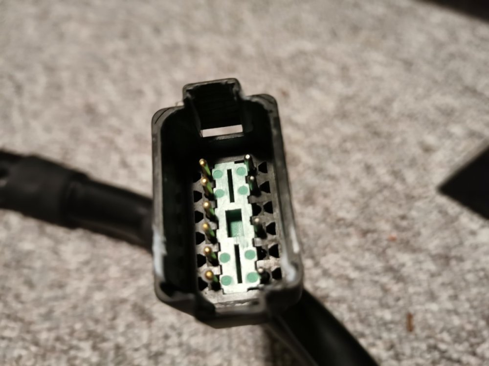

Beliebter Beitrag esgey Geschrieben: 23. Januar Autor Beliebter Beitrag #759 Meldung Teilen Geschrieben: 23. Januar Heute kam die letzte Kabellieferung an. Insgesamt sind gut 50 unterschiedliche Kabelsorten (Querschnitt, Farbe+Zweitfarbe, mehradrig geschirmt) verbaut, wie auch im Original. Die 6 Rollen sind für die 6 Zündspulen... Damit wäre auch schon klar, was das hier wird, nämlich ein M20-Motorkabelbaum der so nah wie möglich am Original ist, aber funktional dem des M52B28 entspricht. Die ganze Peripherie habe ich dankenswerterweise vom @Russland Racingerhalten. Den vierpoligen Temperatursensor muß ich mal durchmessen, ob der die gleiche Kennlinie hat, wie der vom E34 oder frühen E36, dann kann ich auch hier in Originaloptik weiter arbeiten. Für die Klopfis habe ich noch keine Lösung, da hirne ich noch. Leerlaufregler kann ich vermutlich vom M20 beibehalten, Drosselklappenpoti wird mittels Adapter an die M20-Drossel gespaxt, die gibt's fertig zu kaufen. Zündspulen vom M62 (selbe wie M52) hab ich noch 8 Stück, die sollen rechts vorne an Stelle des WiWa-Behälters unterkommen, am besten in einem alten LuFiKa. LMM muß ich noch mit dem M20 LuFiKa verheiraten... Meine Bestellung bei Racingdiffs kam auch an... 2 Reibscheiben, 2 verstärkte Tellerfedern, eine Anlaufscheibe für die Druckplatte 250€ Teilekosten, 40€ Versand aus Serbien, 70€ Zoll und Gebühren. Bei 40€ Versand dachte ich noch, dass dann keine weiteren Gebühren mehr anfallen würden...war leider nicht so. Dann kann ich demnächste mal das S3,25 weiter machen. Nachtrag: Die Adapter kamen auch gerade an, sind lokal und bio, er hat sogar einen mehr mit rein gelegt. Preis: 10€/stk. ist absolut fair, gibt sonst nur deutlich teurere. Qualität sieht auch echt gut aus. Zitieren Aktuell suche ich: Lenkstockhebel aus Airbagfahrzeug mit BC2 oder Intensivreinigung M-Technic Federn Cabrio Link zu diesem Kommentar Auf anderen Seiten teilen Weitere Optionen zum teilen...
ripeete Geschrieben: 23. Januar #760 Meldung Teilen Geschrieben: 23. Januar Vanos? Geht dann ins leere? Nws? Die 2te lambda ist nicht mehr erwähnenswert, nachher... Zitieren Link zu diesem Kommentar Auf anderen Seiten teilen Weitere Optionen zum teilen...
esgey Geschrieben: 23. Januar Autor #761 Meldung Teilen Geschrieben: 23. Januar Vanos kann ich deaktivieren in der MS41, genauso wie die Klopfis, Abgasklappe und EWS. Nockenwellensensor kommt in die Zahnriemenabdeckung, statt der Versteilers. Zweite Lambda wird verbaut, könnte ich zwar deaktivieren und single fahren, das gäbe die MS41 ab Werk her, aber will ich nicht. Eine single Lambda müsste ich sowieso versetzen, wegen der Länge ab Auslaßventil, dann kann ich auch gleich zwei Gewinde setzen, ist bei zweiflutiger Aga sogar einfacher. Zitieren Aktuell suche ich: Lenkstockhebel aus Airbagfahrzeug mit BC2 oder Intensivreinigung M-Technic Federn Cabrio Link zu diesem Kommentar Auf anderen Seiten teilen Weitere Optionen zum teilen...
esgey Geschrieben: 23. Januar Autor #762 Meldung Teilen Geschrieben: 23. Januar M5X Drosselklappenpoti passt am Adapter, Drossel hab ich jetzt nicht oben liegen zum Testen. Den Widerstand vom Zündspulenkabelsatz hatte ich noch im Fundus, jetzt fehlt mir noch der Stecker für die Klopfis und der vom LMM. 2x Kostal vierpolig für die Lambdas hab ich gefunden. Jetzt muß ich erstmal das ganz spezielle Auspinwerkzeug für die männlichen Pins kaufen, bei en weiblichen Buchsen passt ein generisches 1,5mm Rund-Wkz. Die Zündspulenkabel sind normal geschirmt in einem ummantelten Kabel und so will ich das nat. wieder haben. Zum Glück hab ich noch metallischen Geflechtschlauch und Schrumpfi mit Innenkleber...jetzt muß ich nur noch heraus finden, ob ich da ein kleines Massekabel angelötet bekomme. Zitieren Aktuell suche ich: Lenkstockhebel aus Airbagfahrzeug mit BC2 oder Intensivreinigung M-Technic Federn Cabrio Link zu diesem Kommentar Auf anderen Seiten teilen Weitere Optionen zum teilen...
