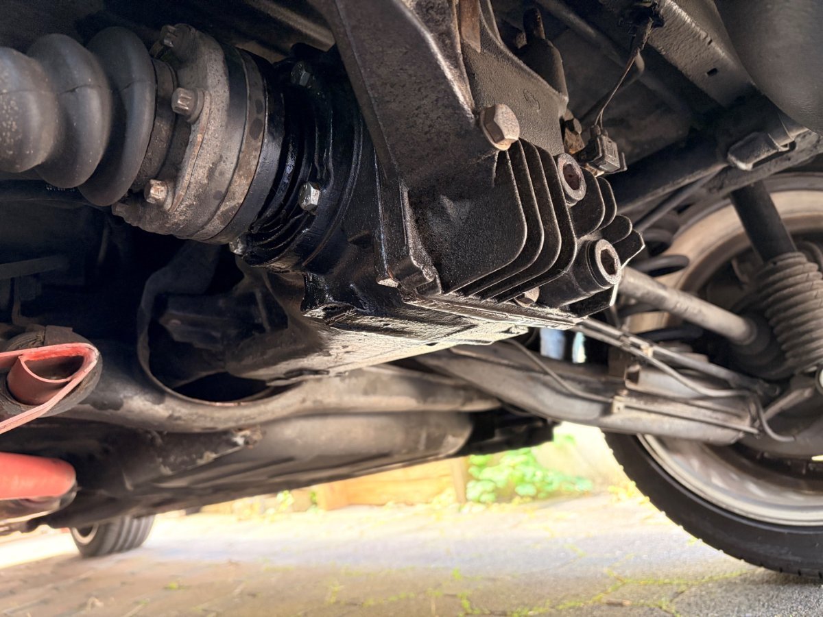

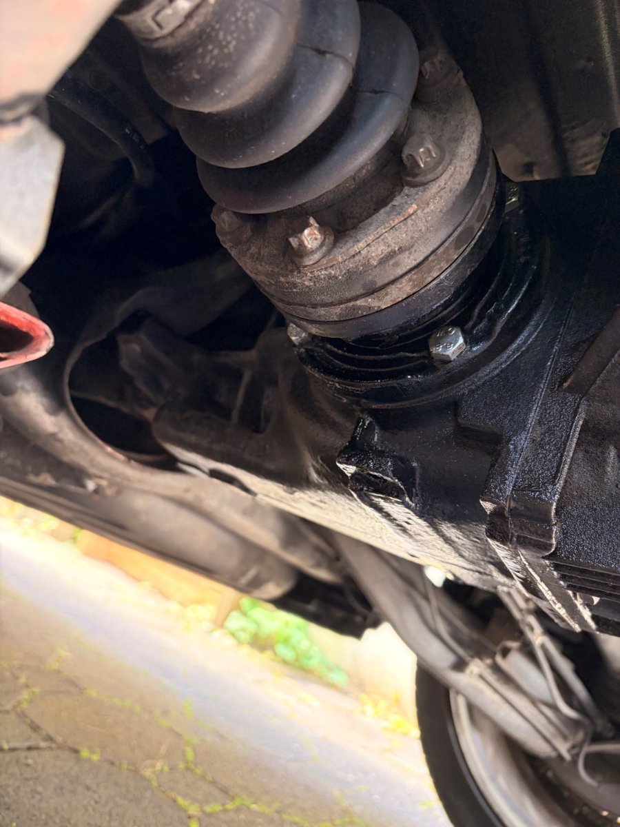

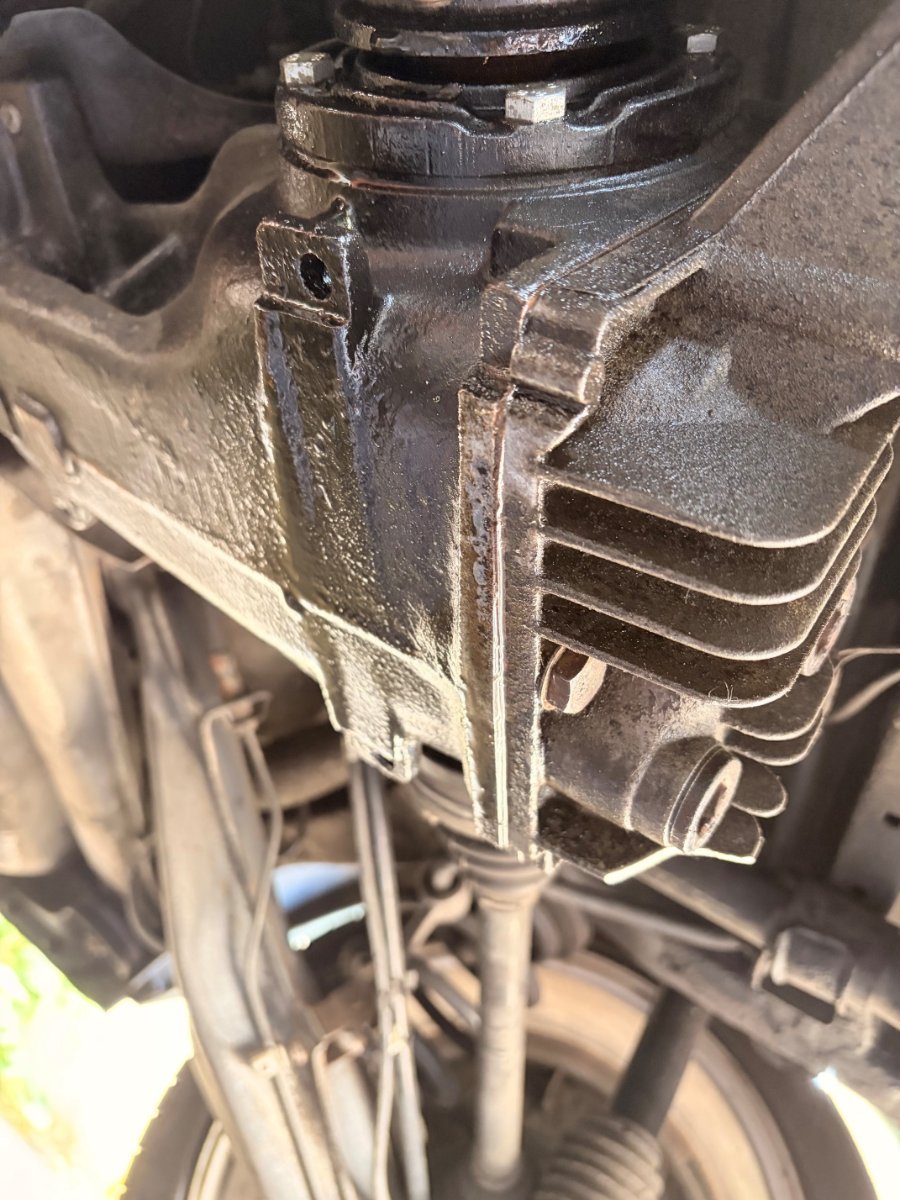

derdervongarnixahnunghat Geschrieben: 11. Mai #10540 Meldung Teilen Geschrieben: 11. Mai Ich glaube, nein ich weiß daß mein neues "gebrauchtes" Diff undicht ist. Ich denke es kommt an der linken (Fahrerseite) Seite raus, also das Öl. Kann man das im eingebauten Zustand fixen? oder muss das Diff wieder raus und eventuell komplett neu gemacht werden? Zitieren Si vis pacem para bellum Link zu diesem Kommentar https://e30-talk.com/topic/55612-der-daf%C3%BCr-will-ich-nich-extra-nen-thread-er%C3%B6ffnen-thread/page/422/#findComment-1868341 Auf anderen Seiten teilen Weitere Optionen zum teilen...
OO--II--OO Geschrieben: 11. Mai #10541 Meldung Teilen Geschrieben: 11. Mai Erstmal genaue Diagnose = saubermachen und guggen wo es rauskommt: Dichtring oder Deckeldichtung Zitieren An alle Gläubigen der heiligen TIS-Bibel (insbesondere deren fundamentalistischen Eiferer): Wahrlich ich sage euch ---> es muß nicht unbedingt teuer und aufwendig sein, einen E30 am Leben zu halten, denn es führen auch noch andere Wege nach Rom (bzw. zu einem genauso gut funktionierendem Auto), daher können meine Beiträge durchaus + auch gewollt auch mal kosten- und zeitsparende Alternativrouten aufzeigen (auch wenn diese dann gern + abwertend oder gar warnend als "Pfusch" betitelt werden). Da hier aber anscheinend trotzdem einige erhöhten Puls wegen meiner Beiträge bekommen (haben), hier noch folgender Hinweis: Zu Risiken + Nebenwirkungen einfach mal Hirn einschalten und mit gesundem Menschenverstand über mein Geschriebenes nachdenken bzw. einfach nicht blind nachmachen. Oder fragen Sie vorher Mechaniker/Mechanikerin(nen) bzw. in der (BMW-) Apotheke Ihres geringsten Mißtrauens. Rust never sleeps ! (Neil Young, 1979) Benzinverbrauch: BMW - 3er - 318i touring E30 - Spritmonitor.de Link zu diesem Kommentar https://e30-talk.com/topic/55612-der-daf%C3%BCr-will-ich-nich-extra-nen-thread-er%C3%B6ffnen-thread/page/422/#findComment-1868345 Auf anderen Seiten teilen Weitere Optionen zum teilen...
RS-Tuner Geschrieben: 11. Mai #10542 Meldung Teilen Geschrieben: 11. Mai Geht im eingebauten Zustand. Zitieren Nicht quatschen. Machen! Link zu diesem Kommentar https://e30-talk.com/topic/55612-der-daf%C3%BCr-will-ich-nich-extra-nen-thread-er%C3%B6ffnen-thread/page/422/#findComment-1868346 Auf anderen Seiten teilen Weitere Optionen zum teilen...
dennis.k Geschrieben: 11. Mai #10543 Meldung Teilen Geschrieben: 11. Mai am vor einer Stunde schrieb derdervongarnixahnunghat: Ich glaube, nein ich weiß daß mein neues "gebrauchtes" Diff undicht ist. Ich denke es kommt an der linken (Fahrerseite) Seite raus, also das Öl. Kann man das im eingebauten Zustand fixen? oder muss das Diff wieder raus und eventuell komplett neu gemacht werden? Habe ich vor ein paar Wochen erst gemacht, geht im eingebauten Zustand. achsen ab und mit kabelbinder an der Feder oderso befestigen damit der nicht hängt, dann Welle rausziehen, Stemmeisen oder großer Schraubenzieher und Hammer helfen, dann kannst du den Sicherung rausziehen und einen neuen reinsetzen. hab bei mir den Deckel abgemacht und den O-Ring auch direkt gewechselt damit ich da nicht die nächste Leckage habe. öl musst du dafür auch nicht unbedingt ablassen. Zitieren Link zu diesem Kommentar https://e30-talk.com/topic/55612-der-daf%C3%BCr-will-ich-nich-extra-nen-thread-er%C3%B6ffnen-thread/page/422/#findComment-1868348 Auf anderen Seiten teilen Weitere Optionen zum teilen...
derdervongarnixahnunghat Geschrieben: 11. Mai #10544 Meldung Teilen Geschrieben: 11. Mai am vor einer Stunde schrieb dennis.k: Habe ich vor ein paar Wochen erst gemacht, geht im eingebauten Zustand. achsen ab und mit kabelbinder an der Feder oderso befestigen damit der nicht hängt, dann Welle rausziehen, Stemmeisen oder großer Schraubenzieher und Hammer helfen, dann kannst du den Sicherung rausziehen und einen neuen reinsetzen. hab bei mir den Deckel abgemacht und den O-Ring auch direkt gewechselt damit ich da nicht die nächste Leckage habe. öl musst du dafür auch nicht unbedingt ablassen. Wo hast du das Mterial gekauft? Habe gerade gesehen das es den Wellendichtring bei Leebmann noch gibt. Den Dichtring aber nicht. Zitieren Si vis pacem para bellum Link zu diesem Kommentar https://e30-talk.com/topic/55612-der-daf%C3%BCr-will-ich-nich-extra-nen-thread-er%C3%B6ffnen-thread/page/422/#findComment-1868355 Auf anderen Seiten teilen Weitere Optionen zum teilen...
dennis.k Geschrieben: 11. Mai #10545 Meldung Teilen Geschrieben: 11. Mai am vor 28 Minuten schrieb derdervongarnixahnunghat: Wo hast du das Mterial gekauft? Habe gerade gesehen das es den Wellendichtring bei Leebmann noch gibt. Den Dichtring aber nicht. Wellendichtring bei BMW und die O-Ringe nach Maß (81X2 für das kleine Diff) gesucht und bestellt, Händler weiß ich nicht mehr (Hatte das ganze schon im Januar gekauft nur nie die Motivation für die Reparatur gefunden ) Zitieren Link zu diesem Kommentar https://e30-talk.com/topic/55612-der-daf%C3%BCr-will-ich-nich-extra-nen-thread-er%C3%B6ffnen-thread/page/422/#findComment-1868356 Auf anderen Seiten teilen Weitere Optionen zum teilen...

OO--II--OO Geschrieben: 11. Mai #10548 Meldung Teilen Geschrieben: 11. Mai am vor 3 Stunden schrieb dennis.k: ...den O-Ring auch direkt gewechselt damit ich da nicht die nächste Leckage habe. öl musst du dafür auch nicht unbedingt ablassen. Also wenn die Deckeldichtung auch ein Dichtring ist (hätte da eher Papierdichtung vermutet) ---> Schlückle Leckstopper (LecWec, LeckUp) rein ---> macht gummiartige Dinger wieder geschmeidig und läßt sie bissl aufquellen. 50:50 Chance, daß es funktioniert (aber kost ja anteilig auch nur 6 € und 1x Schraube auf und wieder zu , kann man mal probieren/riskieren) Zitieren An alle Gläubigen der heiligen TIS-Bibel (insbesondere deren fundamentalistischen Eiferer): Wahrlich ich sage euch ---> es muß nicht unbedingt teuer und aufwendig sein, einen E30 am Leben zu halten, denn es führen auch noch andere Wege nach Rom (bzw. zu einem genauso gut funktionierendem Auto), daher können meine Beiträge durchaus + auch gewollt auch mal kosten- und zeitsparende Alternativrouten aufzeigen (auch wenn diese dann gern + abwertend oder gar warnend als "Pfusch" betitelt werden). Da hier aber anscheinend trotzdem einige erhöhten Puls wegen meiner Beiträge bekommen (haben), hier noch folgender Hinweis: Zu Risiken + Nebenwirkungen einfach mal Hirn einschalten und mit gesundem Menschenverstand über mein Geschriebenes nachdenken bzw. einfach nicht blind nachmachen. Oder fragen Sie vorher Mechaniker/Mechanikerin(nen) bzw. in der (BMW-) Apotheke Ihres geringsten Mißtrauens. Rust never sleeps ! (Neil Young, 1979) Benzinverbrauch: BMW - 3er - 318i touring E30 - Spritmonitor.de Link zu diesem Kommentar https://e30-talk.com/topic/55612-der-daf%C3%BCr-will-ich-nich-extra-nen-thread-er%C3%B6ffnen-thread/page/422/#findComment-1868363 Auf anderen Seiten teilen Weitere Optionen zum teilen...
