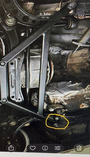

derdervongarnixahnunghat Geschrieben: 26. Mai #10564 Meldung Teilen Geschrieben: 26. Mai Wollte am verlängerten Wochenende endlich mal die untere Querstrebe einbauen. bekomme aber trotz aller Möglichkeiten die man so zuhause hat und wenn das Ding auf den Rampen steht die vierte Schraube nicht ins Loch. Das heißt die 2 Schrauben an der Lenkung sitzen. Die eine Schraube am Querlenker Fahreseite sitzt. Aber die Schraube zum Querlenker an der Beifahrerseite, da fehlen mir 3-4 mm. Meine Frage: Kann ich mit nur einer Schraube am Querlenker Beifahrerseite 10 km in die Werkstatt fahren oder kann mir da der Querlenker flöten gehen?? Zitieren Si vis pacem para bellum Link zu diesem Kommentar https://e30-talk.com/topic/55612-der-daf%C3%BCr-will-ich-nich-extra-nen-thread-er%C3%B6ffnen-thread/page/423/#findComment-1869165 Auf anderen Seiten teilen Weitere Optionen zum teilen...
Scheineiliger Geschrieben: 26. Mai #10565 Meldung Teilen Geschrieben: 26. Mai Mit losem Querlenker fahren? Zitieren Link zu diesem Kommentar https://e30-talk.com/topic/55612-der-daf%C3%BCr-will-ich-nich-extra-nen-thread-er%C3%B6ffnen-thread/page/423/#findComment-1869174 Auf anderen Seiten teilen Weitere Optionen zum teilen...
derdervongarnixahnunghat Geschrieben: 26. Mai #10566 Meldung Teilen Geschrieben: 26. Mai (bearbeitet) am vor 6 Minuten schrieb Scheineiliger: Mit losem Querlenker fahren? Wie du sicherlich weißt, hat der Querlenker an der Befestigung zur Karosserie 2 Schrauben. Eine davon wird durch die neue längere Schraube der unteren Querstrebe ersetzt. Die ander sitzt nach wie vor fest dran. Bearbeitet: 26. Mai von derdervongarnixahnunghat Ergänzung Zitieren Si vis pacem para bellum Link zu diesem Kommentar https://e30-talk.com/topic/55612-der-daf%C3%BCr-will-ich-nich-extra-nen-thread-er%C3%B6ffnen-thread/page/423/#findComment-1869175 Auf anderen Seiten teilen Weitere Optionen zum teilen...
Scheineiliger Geschrieben: 26. Mai #10567 Meldung Teilen Geschrieben: 26. Mai Ah.. mit dem Foto ist es verständlich! Also: Ohne die Strebe geht die originale Schraube durch. Mit nicht mehr, die innere ist fest. Dann kann man vielleicht fahren. Zitieren Link zu diesem Kommentar https://e30-talk.com/topic/55612-der-daf%C3%BCr-will-ich-nich-extra-nen-thread-er%C3%B6ffnen-thread/page/423/#findComment-1869177 Auf anderen Seiten teilen Weitere Optionen zum teilen...
derdervongarnixahnunghat Geschrieben: 26. Mai #10568 Meldung Teilen Geschrieben: 26. Mai am Gerade eben schrieb Scheineiliger: Ah.. mit dem Foto ist es verständlich! Also: Ohne die Strebe geht die originale Schraube durch. Mit nicht mehr, die innere ist fest. Dann kann man vielleicht fahren. So kann man es sagen. Ja, mit dem Foto ist es verständlicher. Möchte damit auch nur slowly in die Werkstatt fahren, wo die Sache behoben werden soll. Zitieren Si vis pacem para bellum Link zu diesem Kommentar https://e30-talk.com/topic/55612-der-daf%C3%BCr-will-ich-nich-extra-nen-thread-er%C3%B6ffnen-thread/page/423/#findComment-1869178 Auf anderen Seiten teilen Weitere Optionen zum teilen...
Scheineiliger Geschrieben: 26. Mai #10569 Meldung Teilen Geschrieben: 26. Mai Alles verstanden .. Einmal bin ich etwa 200km mit drei Radschrauben gefahren, weil nach einer Panne das Schloss herausgefallen ist. Gemerkt hat man das nicht… zuerst. Na ja… Zitieren Link zu diesem Kommentar https://e30-talk.com/topic/55612-der-daf%C3%BCr-will-ich-nich-extra-nen-thread-er%C3%B6ffnen-thread/page/423/#findComment-1869181 Auf anderen Seiten teilen Weitere Optionen zum teilen...
Rara666 Geschrieben: 26. Mai #10570 Meldung Teilen Geschrieben: 26. Mai Ich hatte das Problem damals auch. Ich glaube auf der Bühne ging es gar nicht weil die Karosse sich so verzieht. Erst auf der Grube ging es dann als das Auto gerade stand. Vielleicht erstmal probieren nur die hinteren Schrauben anzusetzen und dann vorn hochdrücken. Es war ein ziemliches Geduldsspiel das Teil fest zu bekommen. Marco Zitieren Link zu diesem Kommentar https://e30-talk.com/topic/55612-der-daf%C3%BCr-will-ich-nich-extra-nen-thread-er%C3%B6ffnen-thread/page/423/#findComment-1869189 Auf anderen Seiten teilen Weitere Optionen zum teilen...
