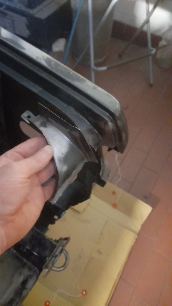

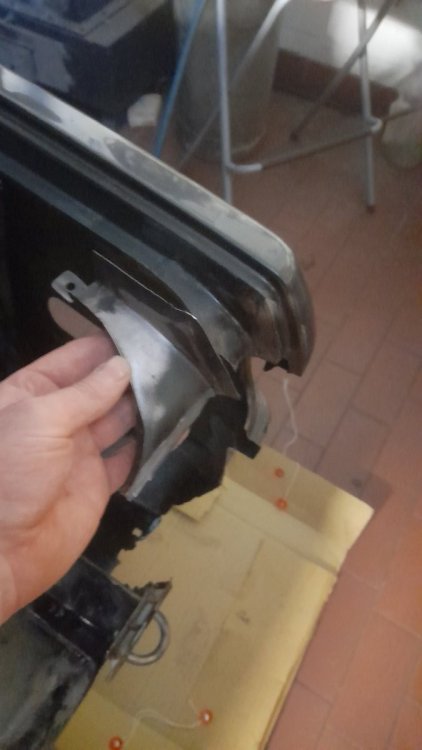

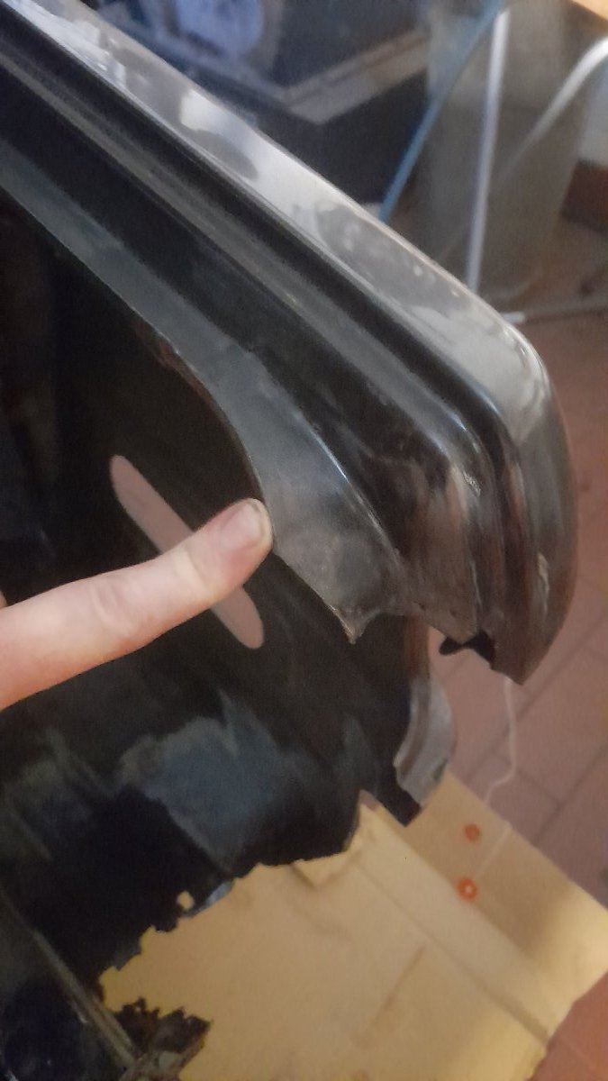

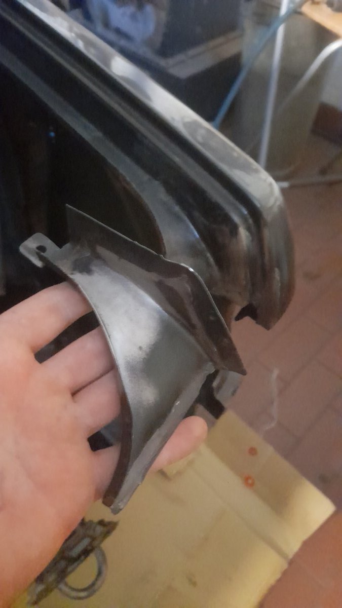

Jupp2 Geschrieben: 30. Mai #10578 Meldung Teilen Geschrieben: 30. Mai Ich find das Ding einfach nicht... Brauche dieses Blech. Es schließt das Loch links und rechts oben am Heckblech zum Seitenteil. Zitieren Gruß Jochen Link zu diesem Kommentar https://e30-talk.com/topic/55612-der-daf%C3%BCr-will-ich-nich-extra-nen-thread-er%C3%B6ffnen-thread/page/424/#findComment-1869340 Auf anderen Seiten teilen Weitere Optionen zum teilen...
325i VFL Geschrieben: 31. Mai #10579 Meldung Teilen Geschrieben: 31. Mai (bearbeitet) Das ist normal an der neuen Seitenwand fest dran. siehe hier, Bild 5 https://www.kleinanzeigen.de/s-anzeige/original-bmw-e30-nfl-seitenteil-hinten-rechts-neu/3290213033-223-1916 Bearbeitet: 31. Mai von 325i VFL ergänzung Zitieren Link zu diesem Kommentar https://e30-talk.com/topic/55612-der-daf%C3%BCr-will-ich-nich-extra-nen-thread-er%C3%B6ffnen-thread/page/424/#findComment-1869371 Auf anderen Seiten teilen Weitere Optionen zum teilen...
Mahathma Geschrieben: 31. Mai #10580 Meldung Teilen Geschrieben: 31. Mai Hm, sehe ich auch so. Da hast du möglicherweise etwas zu "großzügig" ausgeschnitten. Würde mir selbst aber zutrauen einen solchen "Lappen" nachzufertigen um die Lücke zu schließen. Nur Mut! Zitieren Zitat Sandmann (http://www.sandmanns-welt.de/): Die Zeit ist zu knapp für langweilige Autos, Abende vor dem Fernseher oder schlechten Wein... Restlicher Fuhrpark: Saab 9-3 SC TTiD Aero + 9-5 SC 2.3t SE + 900 II Cabrio 2.3i; Mazda MX-5 NB; VW T4 TDI Multivan; Benz 200D/8 (Arbeitsvorrat) Link zu diesem Kommentar https://e30-talk.com/topic/55612-der-daf%C3%BCr-will-ich-nich-extra-nen-thread-er%C3%B6ffnen-thread/page/424/#findComment-1869376 Auf anderen Seiten teilen Weitere Optionen zum teilen...
Jupp2 Geschrieben: 31. Mai #10581 Meldung Teilen Geschrieben: 31. Mai (bearbeitet) Hmmm! Danke erstmal! Scheint wirklich da dran zu sein. Generell interessantes Bild! Da kann sieht man auch das Blech, welches direkt am Seitenteil im hinten Kasten sitzt. So verläuft das also! Gut zu wissen! Ja, dann muss ich das wohl wirklich selber dängeln. Habe leider kein dehn/stauch Gerät. Ist halt rund in 2 Dimensionen UND mit Steg... aaach... wird schon klappen! @Mahathma Wie mit dem Rest... einfach mal machen Leider hat das der Vorbesitzer vergurkt, als das einfa h eine alte Karre war. Rechts habe ich das Blech ja, aber links leider nicht. Aber wird schon! Bearbeitet: 31. Mai von Jupp2 Zitieren Gruß Jochen Link zu diesem Kommentar https://e30-talk.com/topic/55612-der-daf%C3%BCr-will-ich-nich-extra-nen-thread-er%C3%B6ffnen-thread/page/424/#findComment-1869386 Auf anderen Seiten teilen Weitere Optionen zum teilen...

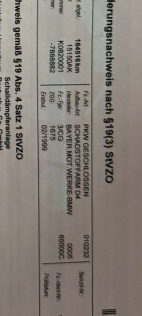

touringDani Geschrieben: 9. Juni #10589 Meldung Teilen Geschrieben: 9. Juni Wie gesagt, ich hätte ja auch gedacht, dass da die Lampe angeht, macht sie aber nicht.Ausgelesen, kein Fehler abgelegt.Das Dingen hat keinen Einfluss auf Gemischbildung/Motorlauf, das seh ich auch an den Livedaten im Vergleich.Schadstoffnorm D3 Euro2, Euro3 gibt's nicht beim Compacten. Zitieren Link zu diesem Kommentar https://e30-talk.com/topic/55612-der-daf%C3%BCr-will-ich-nich-extra-nen-thread-er%C3%B6ffnen-thread/page/424/#findComment-1869783 Auf anderen Seiten teilen Weitere Optionen zum teilen...
Scheineiliger Geschrieben: 9. Juni #10590 Meldung Teilen Geschrieben: 9. Juni am Am 7.6.2026 um 17:34 schrieb Major Tom: Hi zusammen, Ich habe mir für mein Cabrio die 11mm dicken Eibach Spurplatten gegönnt, habe aber kein Gutachten. Hat hier zufällig jemand das Gutachten und könnte es mir zur Verfügung stellen? Die Kennung der Spurplatten müsste S90-9-11-002 sein. Deine Anfrage wird im ABE/ Gutachten Bereich eher gesehen @Major Tom Zitieren Link zu diesem Kommentar https://e30-talk.com/topic/55612-der-daf%C3%BCr-will-ich-nich-extra-nen-thread-er%C3%B6ffnen-thread/page/424/#findComment-1869792 Auf anderen Seiten teilen Weitere Optionen zum teilen...
Herr-Cules Geschrieben: 10. Juni #10591 Meldung Teilen Geschrieben: 10. Juni am vor 19 Stunden schrieb touringDani: Wie gesagt, ich hätte ja auch gedacht, dass da die Lampe angeht, macht sie aber nicht. Ausgelesen, kein Fehler abgelegt. Das Dingen hat keinen Einfluss auf Gemischbildung/Motorlauf, das seh ich auch an den Livedaten im Vergleich. Schadstoffnorm D3 Euro2, Euro3 gibt's nicht beim Compacten. Nein, einen Einfluss hat die Monitorsonde auch nicht, die macht nur eine Lampe an. Warum sollte die Lampe bei dir angehen? Hast du einen Fehler? Einspruch, ist ein 1999er 316i Compact mit 1,9L: Zitieren Link zu diesem Kommentar https://e30-talk.com/topic/55612-der-daf%C3%BCr-will-ich-nich-extra-nen-thread-er%C3%B6ffnen-thread/page/424/#findComment-1869815 Auf anderen Seiten teilen Weitere Optionen zum teilen...
touringDani Geschrieben: 10. Juni #10592 Meldung Teilen Geschrieben: 10. Juni Kein Fehler, wenn ich aber die AGA gegen die vom B18 tausche und die hintere Sonde einfach nicht da ist erwarte ich, das mich da ein Lämplein anstrahlt.Macht es aber nicht, daher die Sinnfrage.D4 stimmt, hab ich mich vertan.Dafür ist übrigens die Dose im Fußraum da, allenfalls dort kann Kollege Prüfer dann den Entfall bemerken und bemängeln.Ist aber wurscht, wird demnächst sowieso umgebaut.Hintergrund der Nummer war im Grunde, Sohn wollte den abartig lauten Bastuck gegen den abartig lauten, aber schöneren Eisenmann tauschen.Passte längenmäßig nicht, weil Bastuck länger, also den Katkram vom B18 drunter, Eisenmann dran, Sonde hinten Entfall, läuft.Man hätte jetzt natürlich ein Gewindedingens einschweißen können, aber irgendwie spontaner Lustverlust diesbezüglich Zitieren Link zu diesem Kommentar https://e30-talk.com/topic/55612-der-daf%C3%BCr-will-ich-nich-extra-nen-thread-er%C3%B6ffnen-thread/page/424/#findComment-1869824 Auf anderen Seiten teilen Weitere Optionen zum teilen...
Herr-Cules Geschrieben: 10. Juni #10593 Meldung Teilen Geschrieben: 10. Juni Oh, okay, das habe ich jetzt noch nicht Probiert, ob und wann der Fehler bei angesteckte Sonde angezeigt wird. Ich hätte aber auch vermutet, dass zumindest die Fehlende Lambdasondenheizung erkann werden sollte. Aber OBD-Auslesefähig müssen die Autos ja zum Glück für den Tüv noch nicht sein, das ging erst um 2002 rum los. Zitieren Link zu diesem Kommentar https://e30-talk.com/topic/55612-der-daf%C3%BCr-will-ich-nich-extra-nen-thread-er%C3%B6ffnen-thread/page/424/#findComment-1869827 Auf anderen Seiten teilen Weitere Optionen zum teilen...
Scheineiliger Geschrieben: 10. Juni #10594 Meldung Teilen Geschrieben: 10. Juni Der 1.9er (M43TU) ist doch ein wenig anders, als der 1600er Compact. Mit der umstellung auf Euro3 D4 kam auch die anfällige Zusatzluftpumpe. Frühe E46 haben die auch. Mit dem Euro4 war das wieder anders gelöst. Bei meinem E46 aus 02/00 konnte ein damals weit verbreitetes Lesegerät keine Verbindung per OBD aufbauen. Die runde Dose im Motor-raum war ja auch noch verbaut… Zitieren Link zu diesem Kommentar https://e30-talk.com/topic/55612-der-daf%C3%BCr-will-ich-nich-extra-nen-thread-er%C3%B6ffnen-thread/page/424/#findComment-1869831 Auf anderen Seiten teilen Weitere Optionen zum teilen...
