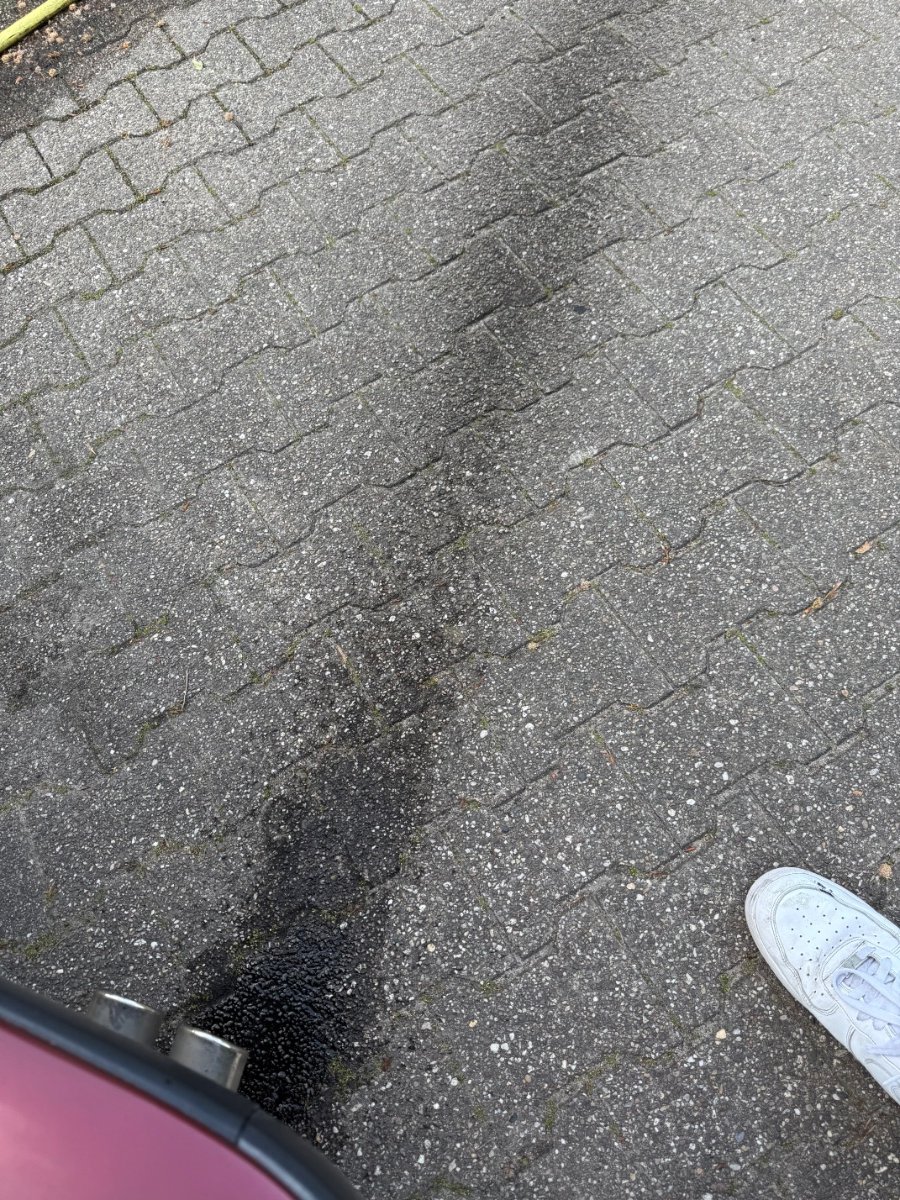

E34Eta Geschrieben: 12. Mai Autor #346 Meldung Teilen Geschrieben: 12. Mai (bearbeitet) am vor 13 Minuten schrieb Christian R: Hast du eigentlich mal die Einspritzdüsen überprüft? Nein, um ehrlich zu sein weiß ich auch nicht wie. Habe gelesen dass man die reinigen lassen kann und bei den auch oft so ein O-Ring kaputt gehen kann. wenn er läuft sieht es dann auch so aus Bearbeitet: 12. Mai von E34Eta Zitieren Link zu diesem Kommentar https://e30-talk.com/topic/212011-m20-eta-komisches-problem/page/14/#findComment-1868436 Auf anderen Seiten teilen Weitere Optionen zum teilen...
ripeete Geschrieben: 12. Mai #347 Meldung Teilen Geschrieben: 12. Mai am vor 11 Minuten schrieb E34Eta: Ist das ruß oder öl? Zitieren Link zu diesem Kommentar https://e30-talk.com/topic/212011-m20-eta-komisches-problem/page/14/#findComment-1868437 Auf anderen Seiten teilen Weitere Optionen zum teilen...
E34Eta Geschrieben: 12. Mai Autor #348 Meldung Teilen Geschrieben: 12. Mai am Gerade eben schrieb ripeete: Ist das ruß oder öl? Ist Ruß wenn mans so nennen kann Zitieren Link zu diesem Kommentar https://e30-talk.com/topic/212011-m20-eta-komisches-problem/page/14/#findComment-1868438 Auf anderen Seiten teilen Weitere Optionen zum teilen...
touringDani Geschrieben: 12. Mai #349 Meldung Teilen Geschrieben: 12. Mai Das sieht eher aus, als würde da eine erhebliche Menge unverbrannter Sprit rauskommen.Wenn die ESv hinüber sind und wie eine Gießkanne reinseuchen läuft der Ofen natürlich suboptimal, klare Sache.Dafür spricht auch das ewige orgeln, wäre nachvollziehbar, wenn der Brennraum halbvoll mit Sprit ist.Ich würde mal die ESV ziehen und Spritzbild testen. Zitieren Link zu diesem Kommentar https://e30-talk.com/topic/212011-m20-eta-komisches-problem/page/14/#findComment-1868439 Auf anderen Seiten teilen Weitere Optionen zum teilen...
E34Eta Geschrieben: 12. Mai Autor #350 Meldung Teilen Geschrieben: 12. Mai am vor 52 Minuten schrieb touringDani: Das sieht eher aus, als würde da eine erhebliche Menge unverbrannter Sprit rauskommen. Wenn die ESv hinüber sind und wie eine Gießkanne reinseuchen läuft der Ofen natürlich suboptimal, klare Sache. Dafür spricht auch das ewige orgeln, wäre nachvollziehbar, wenn der Brennraum halbvoll mit Sprit ist. Ich würde mal die ESV ziehen und Spritzbild testen. Werde mir das morgen anschauen. Er lief ab und zu aber auch perfekt also er ist sofort angesprungen und lief dann gut es ist mal so mal so Zitieren Link zu diesem Kommentar https://e30-talk.com/topic/212011-m20-eta-komisches-problem/page/14/#findComment-1868443 Auf anderen Seiten teilen Weitere Optionen zum teilen...
