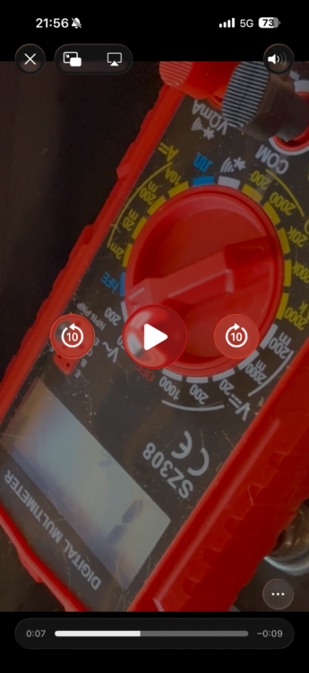

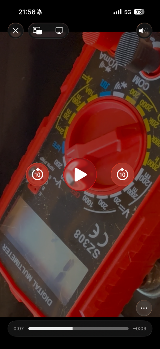

E34Eta Geschrieben: 29. April Autor #312 Meldung Teilen Geschrieben: 29. April am vor 22 Minuten schrieb BMW e30 Fan: du muss das Multimeter aus Ohm Widerstand stellen und deine Werte mit der Tabelle vergleichen siehe Post 308 und nicht auf Volt einstellen, dann wird das auch was ohne Mist zu messen. Hatte es auf 20kOhm eingestellt Zitieren Link zu diesem Kommentar https://e30-talk.com/topic/212011-m20-eta-komisches-problem/page/13/#findComment-1867588 Auf anderen Seiten teilen Weitere Optionen zum teilen...
vokuhila Geschrieben: 29. April #313 Meldung Teilen Geschrieben: 29. April am vor 26 Minuten schrieb BMW e30 Fan: du muss das Multimeter aus Ohm Widerstand stellen und deine Werte mit der Tabelle vergleichen siehe Post 308 und nicht auf Volt einstellen, dann wird das auch was ohne Mist zu messen. Messbereich hat er doch richtig eingestellt, laut Video und da braucht er nix vergleichen, wenn das im 20 kOhm Bereich Überlauf, also mehr als 20 kOhm anzeigt, dann ist der Sensor bei den derzeitigen Temperaturen hinüber Zitieren Achdung, dor Beidrach gann Resde vonn Ironie endhaldn. Bei Unfordräschlischkeedn nemmse Medigamende odor gehnse ma zom Zischador. Link zu diesem Kommentar https://e30-talk.com/topic/212011-m20-eta-komisches-problem/page/13/#findComment-1867591 Auf anderen Seiten teilen Weitere Optionen zum teilen...

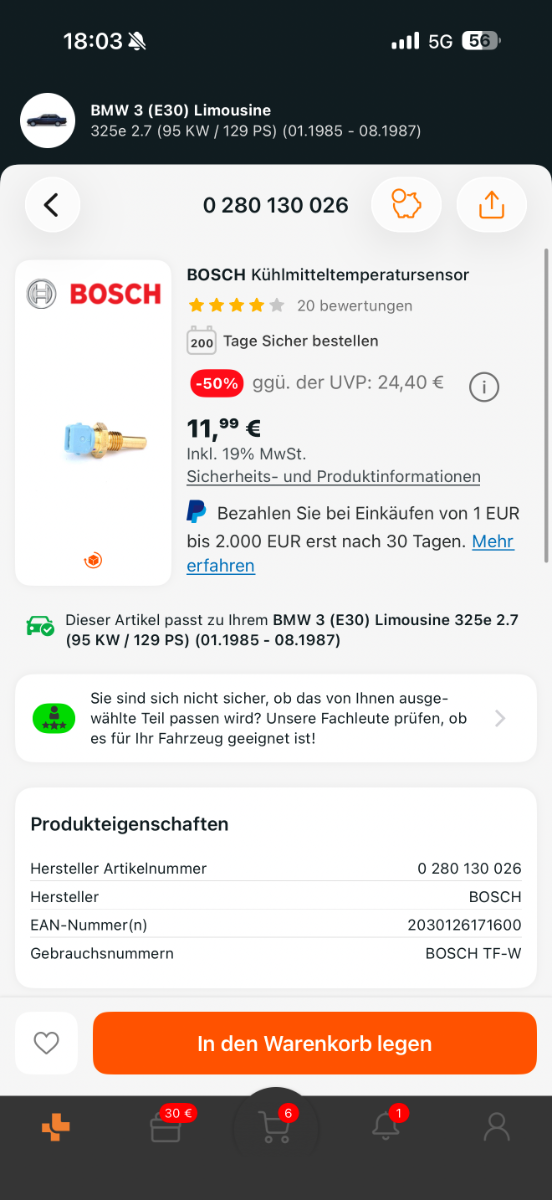

E34Eta Geschrieben: 29. April Autor #314 Meldung Teilen Geschrieben: 29. April am vor 25 Minuten schrieb vokuhila: Messbereich hat er doch richtig eingestellt, laut Video und da braucht er nix vergleichen, wenn das im 20 kOhm Bereich Überlauf, also mehr als 20 kOhm anzeigt, dann ist der Sensor bei den derzeitigen Temperaturen hinüber Weiß nicht genau aber denke mal der Sensor ist richtig für meinen Motor. Hat einer da Ahnung oder ist der bei allen M20 gleich. Zitieren Link zu diesem Kommentar https://e30-talk.com/topic/212011-m20-eta-komisches-problem/page/13/#findComment-1867595 Auf anderen Seiten teilen Weitere Optionen zum teilen...
BMW e30 Fan Geschrieben: 29. April #315 Meldung Teilen Geschrieben: 29. April (bearbeitet) auf den 1. Blick steht der Multi.-Drehschalter auf 200V Wechselspannung ?!, eigentlich schlecht zu erkennen, aber wenn es doch richtig eingestellt ist ok. Wenn die beiden Messspitzen Kontakt haben dann ist immer unendlich Bearbeitet: 29. April von BMW e30 Fan Zitieren Link zu diesem Kommentar https://e30-talk.com/topic/212011-m20-eta-komisches-problem/page/13/#findComment-1867596 Auf anderen Seiten teilen Weitere Optionen zum teilen...
vokuhila Geschrieben: 29. April #316 Meldung Teilen Geschrieben: 29. April am vor 1 Minute schrieb BMW e30 Fan: auf den 1. Blick steht der Multi.-Drehschalter auf 200V Wechselspannung ?!, eigentlich schlecht zu erkennen, aber wenn es doch richtig eingestellt ist ok. erst gucken, dann schreiben wenn der auf 200V stehen würde, dann wäre erstens die Anzeige nicht Überlauf (wo sollen bitte mehr als 200V herkommen ?) und der Dezimalpunkt wäre auch nicht zwischen 2. und 3. Stelle (Maximalanzeige 19.99) sondern zwischen 3. und 4. Stelle (Maximalanzeige 199.9) und es würde, weil ja keine Wechselspannung aus dem Geber kommt, 000.0 angezeigt werden Zitieren Achdung, dor Beidrach gann Resde vonn Ironie endhaldn. Bei Unfordräschlischkeedn nemmse Medigamende odor gehnse ma zom Zischador. Link zu diesem Kommentar https://e30-talk.com/topic/212011-m20-eta-komisches-problem/page/13/#findComment-1867599 Auf anderen Seiten teilen Weitere Optionen zum teilen...
vokuhila Geschrieben: 29. April #317 Meldung Teilen Geschrieben: 29. April am vor 13 Minuten schrieb E34Eta: Weiß nicht genau aber denke mal der Sensor ist richtig für meinen Motor. Hat einer da Ahnung oder ist der bei allen M20 gleich. ja nimm den, der ist richtig Zitieren Achdung, dor Beidrach gann Resde vonn Ironie endhaldn. Bei Unfordräschlischkeedn nemmse Medigamende odor gehnse ma zom Zischador. Link zu diesem Kommentar https://e30-talk.com/topic/212011-m20-eta-komisches-problem/page/13/#findComment-1867600 Auf anderen Seiten teilen Weitere Optionen zum teilen...
BMW e30 Fan Geschrieben: 29. April #318 Meldung Teilen Geschrieben: 29. April am vor einer Stunde schrieb vokuhila: erst gucken, dann schreiben wenn der auf 200V stehen würde, dann wäre erstens die Anzeige nicht Überlauf (wo sollen bitte mehr als 200V herkommen ?) und der Dezimalpunkt wäre auch nicht zwischen 2. und 3. Stelle (Maximalanzeige 19.99) sondern zwischen 3. und 4. Stelle (Maximalanzeige 199.9) und es würde, weil ja keine Wechselspannung aus dem Geber kommt, 000.0 angezeigt werden wenn Widerstand gemessen werden soll kann das nichts werden wenn das Multimeter auf 200 V AC steht so hatte ich das gesehen Punkt nicht mehr und nicht weniger und wenn dazu noch die Messspitzen zusammen kommen dann wird dazu schon mal nur MIST immer Null angezeigt . Und wenn es wirklich auf Widerstand gestellt ist ? ich kann das nicht eindeutig erkennen, kann nur Durchgang angezeigt werden mit Widerstand oder unendlich. Wenn der Sensor nach deinen Angaben durch ist??? sieht das genauso aus wenn die Messspitzen zusammenkommen Messstellung Ohm oder auf AC steht (Mist) und bei unseren Experten ist alles möglich, jetzt gerafft alles klar! Zitieren Link zu diesem Kommentar https://e30-talk.com/topic/212011-m20-eta-komisches-problem/page/13/#findComment-1867608 Auf anderen Seiten teilen Weitere Optionen zum teilen...

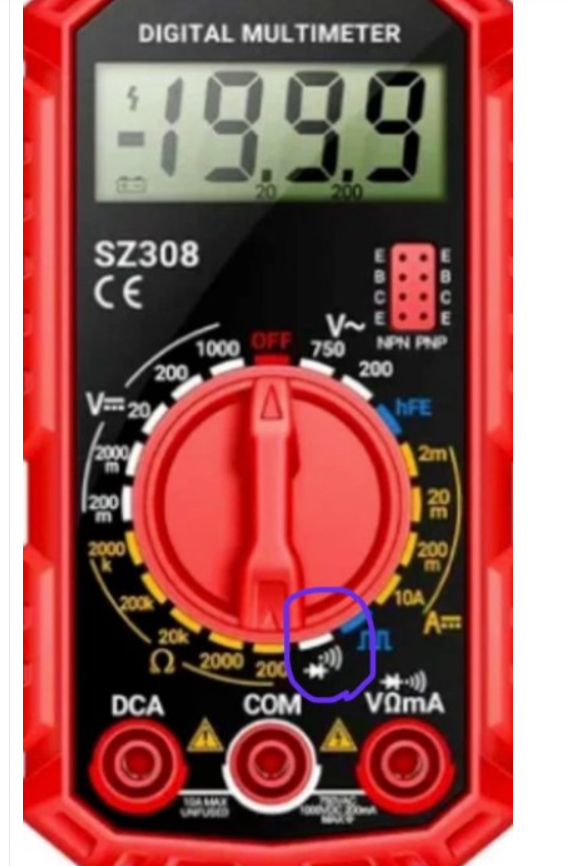

ripeete Geschrieben: 29. April #319 Meldung Teilen Geschrieben: 29. April @BMW e30 Fan der drehschalter zeigt um 180° versetzt, wie du meinst. In dieses messer bin ich auch schon reingelaufen. Zitieren Link zu diesem Kommentar https://e30-talk.com/topic/212011-m20-eta-komisches-problem/page/13/#findComment-1867612 Auf anderen Seiten teilen Weitere Optionen zum teilen...

Janosch Geschrieben: 30. April #322 Meldung Teilen Geschrieben: 30. April am vor 14 Stunden schrieb ripeete: @BMW e30 Fan der drehschalter zeigt um 180° versetzt, wie du meinst. In dieses messer bin ich auch schon reingelaufen. Ist ein bisschen verwirrend bei dem Messgerät: Der TE wurde auch schon mal gebeten die Pfeilspitze zu markieren, hat ihn aber auch nicht wirklich interessiert: und statt aussagekräftiger Bilder kommen weiterhin nur Wackelvideos. Zitieren Das Leben ist wie ein Spiel: Mal verliert man und mal gewinnen die Anderen! Link zu diesem Kommentar https://e30-talk.com/topic/212011-m20-eta-komisches-problem/page/13/#findComment-1867646 Auf anderen Seiten teilen Weitere Optionen zum teilen...

BMW e30 Fan Geschrieben: 30. April #324 Meldung Teilen Geschrieben: 30. April danke so ist alles erkennbar dein Hinweise Pfeil Markierung sind auch genau so wie ich es machen würde, damit ist alles sofort erkennbar. Die Messeinstellung Ohm war richtig gewesen, die Ausführung ? Zitieren Link zu diesem Kommentar https://e30-talk.com/topic/212011-m20-eta-komisches-problem/page/13/#findComment-1867650 Auf anderen Seiten teilen Weitere Optionen zum teilen...
