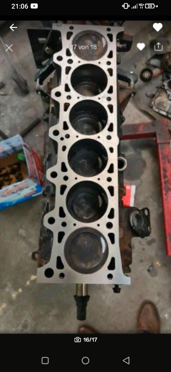

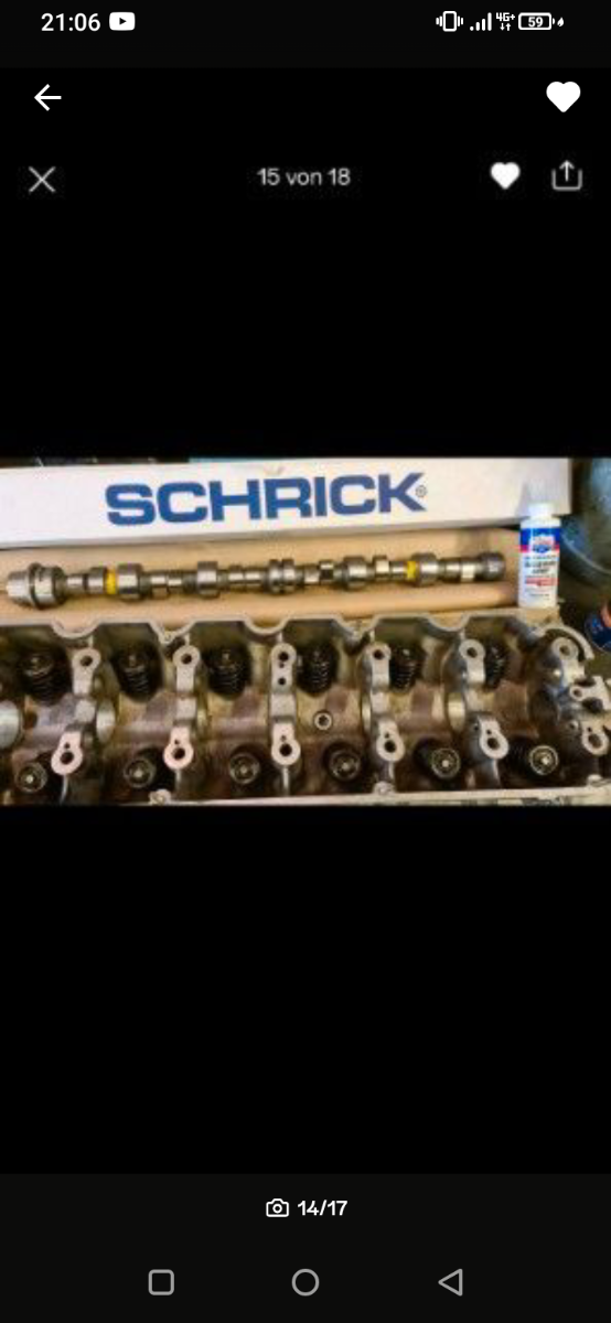

E34Eta Geschrieben: 21. März #1 Meldung Teilen Geschrieben: 21. März Hallo bin neu hier habe zwar ein E34 aber brauche dringend Hilfe. ich habe ein E34 mit M20B27 ETA den hab ich so gekauft. Was ich weiß irgendwie wurden die Kolben bearbeitet und er hat eine scharfe Nockenwelle und dreht bis 6800, ca178ps. Seit neuestem läuft er nicht richtig. Er dreht extrem lange bis er anspringt wenn überhaupt. Dann läuft er im Leerlauf 1-2 Minuten und dann geht er wieder aus. Im stand Gas geben funktioniert nur ab 4000 ab da läuft er sauber, darunter Drehzahl halten schafft er nicht er ruckelt extrem und geht dann wieder aus. Auch wenn ich viel Gas gebe nimmt er das nicht an und geht aus. Eine Werkstatt hat erkennt das ein Zündkabel defekt ist. Habe die heute neu gemacht aber das Problem ist noch da. Mache morgen den Kurbelwellensensor neu. Hatte auch schon den Leerlaufregler sauber gemacht. Ebenso kommt am Stecker zum Luftmengenmesser und drosselklappenschalter kein Strom an hab’s mit prüflampe getestet. hoffe mir kann hier jemand weiterhelfen bin kein Mechaniker oder so Zitieren Link zu diesem Kommentar https://e30-talk.com/topic/212011-m20-eta-komisches-problem/ Auf anderen Seiten teilen Weitere Optionen zum teilen...

OO--II--OO Geschrieben: 23. März #11 Meldung Teilen Geschrieben: 23. März (bearbeitet) Naja, je nach "scharfer Nockenwelle" muß man halt beim Leerlauf mehr oder weniger Unruhe in Kauf nehmen. Ansonsten: einfach mal gaaanz von vorn anfangen: -- Zündkerzengesichter ? -- Ventilspiel ok ? (bei schlechtem Leerlauf lieber bißchen mehr Spiel geben, auch wenn's dann bissl tickert) -- Kompression ? (bei "Ventil durchgebrannt z.B. hast auch mit zunehmender Drehzahl eine Verbesserung. Und manche merken beim 6-Zyl. manchmal auch nicht, daß er nur auf 5 1/2 - 5 Zy. läuft (oder gar ein Kipphebel gebrochen). Bei hoher Drehzahl täuscht das mit "läuft sauber" auch gern mal. Dann isses aber wahrscheinlich auch kein Problem mit dem Benzindruck, höchstens daß das kleine tropfende Schläuchlein dann nimmer so ins Gewicht fällt. -- mit Kat + Lambdaregelung ? Falls ja: vielleicht meldet die nach 1-2 min dann warme Sonde falsche Werte (evtl. mal Stecker trennen) + die Sachen von Beitrag 2 Erstmal den Benzindruck (Pumpe direkt + Systemdruck) messen (und guggen, ob er in den kleinen Unterdruckschlauch "pieselt". Neuer Druckregler nützt z.B. nix, wenn die Pumpe den Druck schon nicht schafft . Über einen einstellbaren Druckregler hab ich mal nachgedacht, um mit E85-Beimischung mehr als eine E50-Mischung zu fahren (mehr konnte die Lambda-Regelung nicht ausgleichen). Aber wenn (dein)er vorher ja passabel gelaufen ist, brauchst da auch keinen. Bearbeitet: 23. März von OO--II--OO Zitieren An alle Gläubigen der heiligen TIS-Bibel (insbesondere deren fundamentalistischen Eiferer): Wahrlich ich sage euch ---> es muß nicht unbedingt teuer und aufwendig sein, einen E30 am Leben zu halten, denn es führen auch noch andere Wege nach Rom (bzw. zu einem genauso gut funktionierendem Auto), daher können meine Beiträge durchaus + auch gewollt auch mal kosten- und zeitsparende Alternativrouten aufzeigen (auch wenn diese dann gern + abwertend oder gar warnend als "Pfusch" betitelt werden). Da hier aber anscheinend trotzdem einige erhöhten Puls wegen meiner Beiträge bekommen (haben), hier noch folgender Hinweis: Zu Risiken + Nebenwirkungen einfach mal Hirn einschalten und mit gesundem Menschenverstand über mein Geschriebenes nachdenken bzw. einfach nicht blind nachmachen. Oder fragen Sie vorher Mechaniker/Mechanikerin(nen) bzw. in der (BMW-) Apotheke Ihres geringsten Mißtrauens. Rust never sleeps ! (Neil Young, 1979) Benzinverbrauch: BMW - 3er - 318i touring E30 - Spritmonitor.de Link zu diesem Kommentar https://e30-talk.com/topic/212011-m20-eta-komisches-problem/#findComment-1864501 Auf anderen Seiten teilen Weitere Optionen zum teilen...
E34Eta Geschrieben: 23. März Autor #12 Meldung Teilen Geschrieben: 23. März am vor 52 Minuten schrieb OO--II--OO: Naja, je nach "scharfer Nockenwelle" muß man halt beim Leerlauf mehr oder weniger Unruhe in Kauf nehmen. Ansonsten: einfach mal gaaanz von vorn anfangen: -- Zündkerzengesichter ? -- Ventilspiel ok ? (bei schlechtem Leerlauf lieber bißchen mehr Spiel geben, auch wenn's dann bissl tickert) -- Kompression ? (bei "Ventil durchgebrannt z.B. hast auch mit zunehmender Drehzahl eine Verbesserung. Und manche merken beim 6-Zyl. manchmal auch nicht, daß er nur auf 5 1/2 - 5 Zy. läuft (oder gar ein Kipphebel gebrochen). Bei hoher Drehzahl täuscht das mit "läuft sauber" auch gern mal. Dann isses aber wahrscheinlich auch kein Problem mit dem Benzindruck, höchstens daß das kleine tropfende Schläuchlein dann nimmer so ins Gewicht fällt. -- mit Kat + Lambdaregelung ? Falls ja: vielleicht meldet die nach 1-2 min dann warme Sonde falsche Werte (evtl. mal Stecker trennen) + die Sachen von Beitrag 2 Erstmal den Benzindruck (Pumpe direkt + Systemdruck) messen (und guggen, ob er in den kleinen Unterdruckschlauch "pieselt". Neuer Druckregler nützt z.B. nix, wenn die Pumpe den Druck schon nicht schafft . Über einen einstellbaren Druckregler hab ich mal nachgedacht, um mit E85-Beimischung mehr als eine E50-Mischung zu fahren (mehr konnte die Lambda-Regelung nicht ausgleichen). Aber wenn (dein)er vorher ja passabel gelaufen ist, brauchst da auch keinen. Poah, also das kann also wohl doch mehr sein als ich dachte. Die Sache ist halt er lief Monate lang normal. Kann sich ein Ventil einfach so verstellen oder das Spiel ändert sich? Zündkerzen sind 2 Monate alt. Lambdasonden sehe ich unten am Krümmer und danach kommen auch die kats. Hoffe mal Nix mit Kipphebel oder Kompression. Wie messe ich denn so einen Druckregler oder die Pumpe. Was Brauch man da für ein Werkzeug Zitieren Link zu diesem Kommentar https://e30-talk.com/topic/212011-m20-eta-komisches-problem/#findComment-1864506 Auf anderen Seiten teilen Weitere Optionen zum teilen...

OO--II--OO Geschrieben: 23. März #14 Meldung Teilen Geschrieben: 23. März (bearbeitet) Ok, wenn er vorher ganz brauchbar gelaufen ist, liegt die Verschlechterung schonmal nicht an der scharfen Nockenwelle. Es könnte durchaus mal ein Einsteller sich verdrehen/aus einem Kipphebel fallen/oder der Hebel brechen. Ventildeckel kann man durchaus mal runtermachen und reinguggen, um dort schonmal sicherzugehen. Auch eine neue Zündkerze kann mal nix taugen (ein Bekannter hatte auch mal neue (NGK) reingemacht, und kurz drauf lief er schlecht . . . Wir hatten die neuen Zündkerzen auch erstmal ausgeschossen . . . war aber ein Fehler, der erst beim Quertauschen einiger Teile mit meinem Auto aufgefallen ist (Fehler war dann in mein Auto mitgewandert), daß eine seiner neuen Kerzen sehr launisch war.) ---> nie was voreilig ausschließen, und auch erstmal alle grundlegenden Dinge prüfen, bevor man irgendwas mit Sicherheit ausschließen kann. Und sich erst danach den Feinheiten widmen. Wenn du dich traust (Vorsicht ---> ü 20.000 Volt ! ) kannst ja auch mal die Kerzenstecke nacheinander einzeln abziehen, oder/und auch mal die Stecker der Einspritzventile (sofern du hinkommst), ob sich da immer was ändert oder 1x oder 2x doch nicht. Benzindruckmessung: Pumpe erstmal direkt anschließen ans Manometer ---> dann siehst, was die maximal an Druck bringen kann. Danach (sofern die überhaupt einen brauchbaren Druck bringt) mit T-Stück vor dem Druckregler anschließen, dann siehst den geregelten Systemdruck. Kompressionsdruckprüfer kosten auch nicht viel (nur um mal 6 Vergleichswerte zubekommen muß es ja kein geeichter oder/und mit Aufschrieb sein), und Ventilspiellehren auch nicht. Grobe Kompressionsprüfung "Pampa- und Bauernmethode": 4. Gang rein (aber keine Zündung an ! Nicht daß er alleine wegfährt ! und schieben ---> es muß 6x gleichmäßig schwerer zu schieben gehen. Bei nur 5x Widerstand und 1x weniger/leer hat ein Zylinder deutlich weniger Kompression) Ok, Kat + Lambdaregelung hat er also = wenn's erst nach Erwärmung kommt ---> Lambdastecker einfach mal abziehen, ob's dann besser wird. Aber "Lambdasonden" + "die Kats" ? Mehrzahl ? Was wurde denn da zusammengestrickt ? Bearbeitet: 23. März von OO--II--OO Zitieren An alle Gläubigen der heiligen TIS-Bibel (insbesondere deren fundamentalistischen Eiferer): Wahrlich ich sage euch ---> es muß nicht unbedingt teuer und aufwendig sein, einen E30 am Leben zu halten, denn es führen auch noch andere Wege nach Rom (bzw. zu einem genauso gut funktionierendem Auto), daher können meine Beiträge durchaus + auch gewollt auch mal kosten- und zeitsparende Alternativrouten aufzeigen (auch wenn diese dann gern + abwertend oder gar warnend als "Pfusch" betitelt werden). Da hier aber anscheinend trotzdem einige erhöhten Puls wegen meiner Beiträge bekommen (haben), hier noch folgender Hinweis: Zu Risiken + Nebenwirkungen einfach mal Hirn einschalten und mit gesundem Menschenverstand über mein Geschriebenes nachdenken bzw. einfach nicht blind nachmachen. Oder fragen Sie vorher Mechaniker/Mechanikerin(nen) bzw. in der (BMW-) Apotheke Ihres geringsten Mißtrauens. Rust never sleeps ! (Neil Young, 1979) Benzinverbrauch: BMW - 3er - 318i touring E30 - Spritmonitor.de Link zu diesem Kommentar https://e30-talk.com/topic/212011-m20-eta-komisches-problem/#findComment-1864513 Auf anderen Seiten teilen Weitere Optionen zum teilen...
E34Eta Geschrieben: 23. März Autor #15 Meldung Teilen Geschrieben: 23. März am vor 38 Minuten schrieb OO--II--OO: Ok, wenn er vorher ganz brauchbar gelaufen ist, liegt die Verschlechterung schonmal nicht an der scharfen Nockenwelle. Es könnte durchaus mal ein Einsteller aus einem Kipphebel fallen (oder der Hebel brechen). Ventildeckel kann man schon mal runtermachen und reinguggen, um sicherzugehen. Auch eine neue Zündkerze kann mal nix taugen (ein Bekannter hatte auch mal neue (NGK) reingemacht, und kurz drauf lief er schlecht . . . Wir hatten die neuen Zündkerzen auch erstmal ausgeschossen . . . war aber ein Fehler, der erst beim Quertauschen einiger Teile mit meinem Auto aufgefallen ist (Fehler war dann in mein Auto mitgewandert), daß eine seiner neuen Kerzen sehr launisch war. ---> nie was voreilig ausschließen, und auch erstmal alle grundlegenden Dinge prüfen, bevor man irgendwas mit Sicherheit ausschließen kann. Benzindruckmessung: Pumpe erstmal direkt anschließen ans Manometer ---> dann siehst, was die maximal an Druck bringen kann. Danach (sofern die überhaupt einen brauchbaren Druck bringt) mit T-Stück vor dem Druckregler anschließen, dann siehst den geregelten Systemdruck. Kompressionsdruckprüfer kosten auch nicht viel (nur um mal 6 Vergleichswerte zubekommen), und Ventilspiellehren auch nicht. Ok, Kat + Lambdaregelung hat er also = wenn's erst nach Erwärmung kommt ---> Lambdastecker einfach mal abziehen, ob's dann besser wird. Aber "Lambdasonden" + "die Kats" ? Mehrzahl ? Was wurde denn da zusammengestrickt ? Will erstmal Danke sagen für die ganzen Vorschläge ich selber werd erst neu zum Hobbyschrauber. hier sind Bilder die ich vom Vorbesitzer bekommen hab. Das Video hab ich grade gemacht, dass sind da unten die lambdasonden richtig? Hab auch mal gelesen dass der ETA Motor oft den Kopf vom 325i hat. Was kann das bei mir sein, weil er dreht ja bis 6800 der ETA hatte ja nur 5000 geschafft oder? IMG_1834.mov Zitieren Link zu diesem Kommentar https://e30-talk.com/topic/212011-m20-eta-komisches-problem/#findComment-1864516 Auf anderen Seiten teilen Weitere Optionen zum teilen...

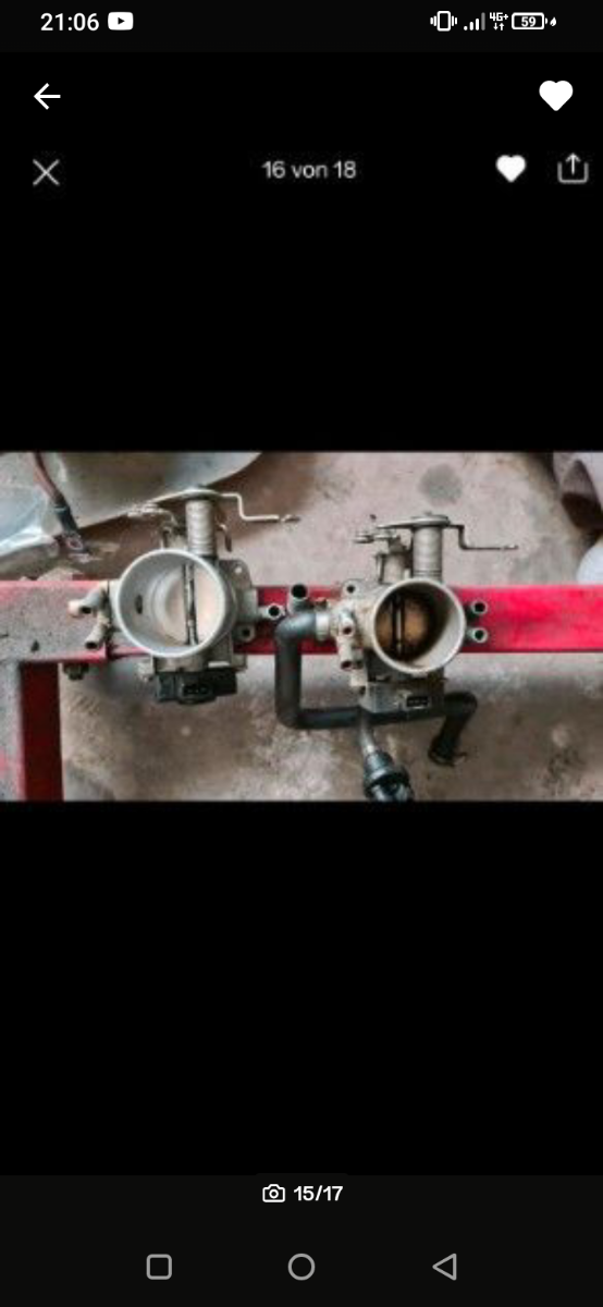

OO--II--OO Geschrieben: 23. März #16 Meldung Teilen Geschrieben: 23. März Na dann viel Erfolg auf dem Weg ! Jeder fängt mal an. Notfalls/bei Zweifeln einfach jemand dazuziehen, der sich auskennt, bevor man unbedingt alles selber machen möcht' . . . was dann aber evtl. schiefgeht. Was da genau gemacht + eingebaut wurde (größere Drosselklappe anscheinend) weiß ich natürlich nicht, aber ein Kopf mit allen 7 NW-Lagern wäre schon sehr empfehlenswert Lambdasonde seh ich da nur 1 St. (sitzt in der Verbindung zwischen den Rohren). Ansonsten: alles vorgeschlagene mal (soweit möglich) abarbeiten, und dann wieder berichten, gern auch bebildert, Zitieren An alle Gläubigen der heiligen TIS-Bibel (insbesondere deren fundamentalistischen Eiferer): Wahrlich ich sage euch ---> es muß nicht unbedingt teuer und aufwendig sein, einen E30 am Leben zu halten, denn es führen auch noch andere Wege nach Rom (bzw. zu einem genauso gut funktionierendem Auto), daher können meine Beiträge durchaus + auch gewollt auch mal kosten- und zeitsparende Alternativrouten aufzeigen (auch wenn diese dann gern + abwertend oder gar warnend als "Pfusch" betitelt werden). Da hier aber anscheinend trotzdem einige erhöhten Puls wegen meiner Beiträge bekommen (haben), hier noch folgender Hinweis: Zu Risiken + Nebenwirkungen einfach mal Hirn einschalten und mit gesundem Menschenverstand über mein Geschriebenes nachdenken bzw. einfach nicht blind nachmachen. Oder fragen Sie vorher Mechaniker/Mechanikerin(nen) bzw. in der (BMW-) Apotheke Ihres geringsten Mißtrauens. Rust never sleeps ! (Neil Young, 1979) Benzinverbrauch: BMW - 3er - 318i touring E30 - Spritmonitor.de Link zu diesem Kommentar https://e30-talk.com/topic/212011-m20-eta-komisches-problem/#findComment-1864525 Auf anderen Seiten teilen Weitere Optionen zum teilen...
E34Eta Geschrieben: 23. März Autor #17 Meldung Teilen Geschrieben: 23. März am vor 2 Stunden schrieb OO--II--OO: Na dann viel Erfolg auf dem Weg ! Jeder fängt mal an. Notfalls/bei Zweifeln einfach jemand dazuziehen, der sich auskennt, bevor man unbedingt alles selber machen möcht' . . . was dann aber evtl. schiefgeht. Was da genau gemacht + eingebaut wurde (größere Drosselklappe anscheinend) weiß ich natürlich nicht, aber ein Kopf mit allen 7 NW-Lagern wäre schon sehr empfehlenswert Lambdasonde seh ich da nur 1 St. (sitzt in der Verbindung zwischen den Rohren). Ansonsten: alles vorgeschlagene mal (soweit möglich) abarbeiten, und dann wieder berichten, gern auch bebildert, So, habe alle Kerzen mal rausgezogen und 3 davon hatten ein schiefes Gewinde was an das Zündkabel kommt. Denke nicht dass das schlimm ist. ABER die Kerzen sind alle komplett schwarz ich würd sagen dass Auto läuft zu fett. Müsste er dann nicht aber immernoch normal laufen? Grade bei höheren Drehzahlen? Zitieren Link zu diesem Kommentar https://e30-talk.com/topic/212011-m20-eta-komisches-problem/#findComment-1864534 Auf anderen Seiten teilen Weitere Optionen zum teilen...
