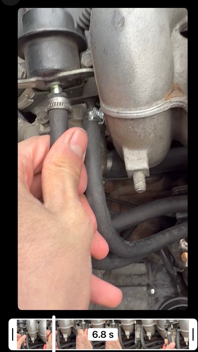

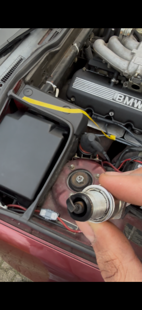

E34Eta Geschrieben: 24. März Autor #26 Meldung Teilen Geschrieben: 24. März Also da kommt Nix raus aufjedenfall IMG_1851.mov Zitieren Link zu diesem Kommentar https://e30-talk.com/topic/212011-m20-eta-komisches-problem/page/2/#findComment-1864587 Auf anderen Seiten teilen Weitere Optionen zum teilen...

OO--II--OO Geschrieben: 24. März #28 Meldung Teilen Geschrieben: 24. März (bearbeitet) . . . au weia . . . mach sowas aber NIE bei laufendem Motor (nicht daß du hinterher 'ne neue Frisur hast oder komplett in Flammen stehst !) Den kleinen Unterdruckschlauch solltest bei laufendem Motor abziehen, ob da evtl. bissl Sprit rauskommt (was aber nicht sein soll). Trotzdem recht trocken, der Rücklaufschlauch . . . vielleicht ist da schon lang nix mehr durchgelaufen (weil der Benzindruck zu niedrig ist). Aufbau Benzindruckregler: Der M20 verzeiht so manchen Fehler mit doch noch guten AU Werten. - Antrieb - E30-Talk.com wenn du die Funktionsweise verstehst, darfst evtl. weitermachen, ansonsten such dir jemand, der dir über die Schulter schauen (und dich evtl. bremsen/anleiten) kann. "Jetzt helfe ich mir selbst" + "So wird's gemacht" -Bücher haben auch noch keinem geschadet Bearbeitet: 24. März von OO--II--OO Zitieren An alle Gläubigen der heiligen TIS-Bibel (insbesondere deren fundamentalistischen Eiferer): Wahrlich ich sage euch ---> es muß nicht unbedingt teuer und aufwendig sein, einen E30 am Leben zu halten, denn es führen auch noch andere Wege nach Rom (bzw. zu einem genauso gut funktionierendem Auto), daher können meine Beiträge durchaus + auch gewollt auch mal kosten- und zeitsparende Alternativrouten aufzeigen (auch wenn diese dann gern + abwertend oder gar warnend als "Pfusch" betitelt werden). Da hier aber anscheinend trotzdem einige erhöhten Puls wegen meiner Beiträge bekommen (haben), hier noch folgender Hinweis: Zu Risiken + Nebenwirkungen einfach mal Hirn einschalten und mit gesundem Menschenverstand über mein Geschriebenes nachdenken bzw. einfach nicht blind nachmachen. Oder fragen Sie vorher Mechaniker/Mechanikerin(nen) bzw. in der (BMW-) Apotheke Ihres geringsten Mißtrauens. Rust never sleeps ! (Neil Young, 1979) Benzinverbrauch: BMW - 3er - 318i touring E30 - Spritmonitor.de Link zu diesem Kommentar https://e30-talk.com/topic/212011-m20-eta-komisches-problem/page/2/#findComment-1864589 Auf anderen Seiten teilen Weitere Optionen zum teilen...

schumi Geschrieben: 24. März #31 Meldung Teilen Geschrieben: 24. März am vor 34 Minuten schrieb E34Eta: Ich schau mal bei ner Oldtimer Werkstatt nach ob die mir helfen können. Ich soll also den anderen Schlauch der zur ansaugbrücke geht abmachen? Während der Motor läuft? Bitte haltet mich nicht für dumm Also nur um das klarzustellen, du sollst keinen abmachen, der ne Schlauchschelle hat. Du hast jetzt den Kraftstoffrücklauf abgemacht. Nicht empfehlenswert bei laufendem Motor - der M20 wird deswegen wahrscheinlich nicht abfackeln weils die kalte Motorseite ist, aber es gibt ne tierische Schweinerei. Wieder dran damit. Daneben (rechts dadrunter im Bild ist der Kraftstoffvorlauf. Der bleibt auch drauf. Da musst du mal dran, wenn du den Kraftstoffsystemdruck messen willst. Du nimmst den Schlauch, der im Video nach hinten weggeht, der einfach nur gesteckt ist. Lass ihn mal laufen und mach nen Video, wenn du den Schlauch abziehst. Halte dann mal den abgezogenen Schlauch mit'm Finger zu, damit er da drüber nicht Nebenluft zieht. Wenn der eh zu mager läuft, geht er wohlmöglich dann ganz aus. Zeig doch auch mal deine 6 Kerzen hier. Ich hatte auch mal ein Problem beim M110 von Mercedes, der lief auch mies im Leerlauf und ab so 2000rpm oder höher wunderbar ruhig. Das war aber auch nur getäuscht, da stimmte bei zwei Kerzenelektrodenabstände bei zwei Kerzen nicht, waren zu eng. Kerzen schwarz und schlechter Motorlauf. Kerzen geradegebogen und schwups,.. obwohl das nicht plötzlich passiert. Gruß schumi Zitieren Link zu diesem Kommentar https://e30-talk.com/topic/212011-m20-eta-komisches-problem/page/2/#findComment-1864593 Auf anderen Seiten teilen Weitere Optionen zum teilen...
E34Eta Geschrieben: 24. März Autor #32 Meldung Teilen Geschrieben: 24. März (bearbeitet) am vor 1 Stunde schrieb schumi: Also nur um das klarzustellen, du sollst keinen abmachen, der ne Schlauchschelle hat. Du hast jetzt den Kraftstoffrücklauf abgemacht. Nicht empfehlenswert bei laufendem Motor - der M20 wird deswegen wahrscheinlich nicht abfackeln weils die kalte Motorseite ist, aber es gibt ne tierische Schweinerei. Wieder dran damit. Daneben (rechts dadrunter im Bild ist der Kraftstoffvorlauf. Der bleibt auch drauf. Da musst du mal dran, wenn du den Kraftstoffsystemdruck messen willst. Du nimmst den Schlauch, der im Video nach hinten weggeht, der einfach nur gesteckt ist. Lass ihn mal laufen und mach nen Video, wenn du den Schlauch abziehst. Halte dann mal den abgezogenen Schlauch mit'm Finger zu, damit er da drüber nicht Nebenluft zieht. Wenn der eh zu mager läuft, geht er wohlmöglich dann ganz aus. Zeig doch auch mal deine 6 Kerzen hier. Ich hatte auch mal ein Problem beim M110 von Mercedes, der lief auch mies im Leerlauf und ab so 2000rpm oder höher wunderbar ruhig. Das war aber auch nur getäuscht, da stimmte bei zwei Kerzenelektrodenabstände bei zwei Kerzen nicht, waren zu eng. Kerzen schwarz und schlechter Motorlauf. Kerzen geradegebogen und schwups,.. obwohl das nicht plötzlich passiert. Gruß schumi Habe den Schlauch abgemacht und wo ich den wieder dran Machen wollte ist er ausgegangen. Interessant ist aber auch die tankanzeige die extrem schnell heruntergeht IMG_1854.mov Bearbeitet: 24. März von E34Eta Neue Infos Zitieren Link zu diesem Kommentar https://e30-talk.com/topic/212011-m20-eta-komisches-problem/page/2/#findComment-1864595 Auf anderen Seiten teilen Weitere Optionen zum teilen...

E34Eta Geschrieben: 24. März Autor #34 Meldung Teilen Geschrieben: 24. März am vor 9 Minuten schrieb Janosch: Wenn der Motor läuft und die Benzinpumpe ausreichend Menge und Druck liefert sollte da eigentlich Benzin rauskommen. Okey dachte eher dass es ein unterdruckschlauch ist wo kein Benzin durch soll weil der Schlauch geht ja zur ansaugbrücke. Ist also dann der benzindruckregler? Und auch interessant ist dass der wenn er kalt ist schneller anspringt als im warmen Zustand er lief grad Minuten lang ist dann aus gegangen und dann musste er wieder Minuten lang drehen bis er anspringt (gerade so) Zitieren Link zu diesem Kommentar https://e30-talk.com/topic/212011-m20-eta-komisches-problem/page/2/#findComment-1864602 Auf anderen Seiten teilen Weitere Optionen zum teilen...

E34Eta Geschrieben: 24. März Autor #37 Meldung Teilen Geschrieben: 24. März Wusste nicht dass aus dem Druckregler Benzin durch diesen Schlauch in die ansaugbrücke geht. Zitieren Link zu diesem Kommentar https://e30-talk.com/topic/212011-m20-eta-komisches-problem/page/2/#findComment-1864615 Auf anderen Seiten teilen Weitere Optionen zum teilen...
vokuhila Geschrieben: 24. März #38 Meldung Teilen Geschrieben: 24. März (bearbeitet) am vor 3 Stunden schrieb Janosch: Wenn der Motor läuft und die Benzinpumpe ausreichend Menge und Druck liefert sollte da eigentlich Benzin rauskommen. seit wann kommt über den Unterdruckschlauch Benzin raus ? Bearbeitet: 24. März von vokuhila Zitieren Achdung, dor Beidrach gann Resde vonn Ironie endhaldn. Bei Unfordräschlischkeedn nemmse Medigamende odor gehnse ma zom Zischador. Link zu diesem Kommentar https://e30-talk.com/topic/212011-m20-eta-komisches-problem/page/2/#findComment-1864619 Auf anderen Seiten teilen Weitere Optionen zum teilen...
vokuhila Geschrieben: 24. März #39 Meldung Teilen Geschrieben: 24. März (bearbeitet) am vor 1 Stunde schrieb Höbber: Warum suchst du weiter? Wenn da kein Sprit ist, kann die Karre auch nicht laufen. reden wir eigentlich über das gleiche das Video wo er den Unterdruckschlauch abzieht ? Bearbeitet: 24. März von vokuhila Zitieren Achdung, dor Beidrach gann Resde vonn Ironie endhaldn. Bei Unfordräschlischkeedn nemmse Medigamende odor gehnse ma zom Zischador. Link zu diesem Kommentar https://e30-talk.com/topic/212011-m20-eta-komisches-problem/page/2/#findComment-1864621 Auf anderen Seiten teilen Weitere Optionen zum teilen...
vokuhila Geschrieben: 24. März #40 Meldung Teilen Geschrieben: 24. März am vor einer Stunde schrieb E34Eta: Wusste nicht dass aus dem Druckregler Benzin durch diesen Schlauch in die ansaugbrücke geht. ich alter auch nicht zurück vom Stammtisch zur Wahrheit: da geht Unterdruck zum Benzindruckregler, wenn dort Benzin aus dem Regler kommen würde, wäre der Regler kaputt denke mal das dürfte verständlich sein Zitieren Achdung, dor Beidrach gann Resde vonn Ironie endhaldn. Bei Unfordräschlischkeedn nemmse Medigamende odor gehnse ma zom Zischador. Link zu diesem Kommentar https://e30-talk.com/topic/212011-m20-eta-komisches-problem/page/2/#findComment-1864623 Auf anderen Seiten teilen Weitere Optionen zum teilen...
E34Eta Geschrieben: 24. März Autor #41 Meldung Teilen Geschrieben: 24. März am vor 5 Minuten schrieb vokuhila: ich alter auch nicht zurück vom Stammtisch zur Wahrheit: da geht Unterdruck zum Benzindruckregler, wenn dort Benzin aus dem Regler kommen würde, wäre der Regler kaputt denke mal das dürfte verständlich sein Also soll da kein Benzin rauskommen??? Klingt um ehrlich zu sein auch logischer ich mein der Schlauch geht auch zur Ansaugbrücke. Ja gut was kann es denn dann sein. Diese Fehlzündung verwirrt mich und weiß echt nicht was es sein kann. Der benzindruckregler müsste also funktionieren dann oder? Zitieren Link zu diesem Kommentar https://e30-talk.com/topic/212011-m20-eta-komisches-problem/page/2/#findComment-1864625 Auf anderen Seiten teilen Weitere Optionen zum teilen...
vokuhila Geschrieben: 24. März #42 Meldung Teilen Geschrieben: 24. März (bearbeitet) am vor 7 Stunden schrieb E34Eta: Also da kommt Nix raus aufjedenfall IMG_1851.mov wenn DORT bei laufender Benzinpumpe nix kommt, ist zu wenig Benzindruck (im Vorlauf und der Einspritzleiste) oder wenn der Druckregler klemmt (was sehr unwahrscheinlich ist) zuviel Benzindruck also ganz einfach mal Benzindruck messen (lassen) Bearbeitet: 24. März von vokuhila Zitieren Achdung, dor Beidrach gann Resde vonn Ironie endhaldn. Bei Unfordräschlischkeedn nemmse Medigamende odor gehnse ma zom Zischador. Link zu diesem Kommentar https://e30-talk.com/topic/212011-m20-eta-komisches-problem/page/2/#findComment-1864627 Auf anderen Seiten teilen Weitere Optionen zum teilen...
vokuhila Geschrieben: 24. März #43 Meldung Teilen Geschrieben: 24. März am vor 18 Minuten schrieb E34Eta: Also soll da kein Benzin rauskommen??? NEIN dort NICHT Zitieren Achdung, dor Beidrach gann Resde vonn Ironie endhaldn. Bei Unfordräschlischkeedn nemmse Medigamende odor gehnse ma zom Zischador. Link zu diesem Kommentar https://e30-talk.com/topic/212011-m20-eta-komisches-problem/page/2/#findComment-1864628 Auf anderen Seiten teilen Weitere Optionen zum teilen...
vokuhila Geschrieben: 24. März #44 Meldung Teilen Geschrieben: 24. März am vor 19 Minuten schrieb E34Eta: Diese Fehlzündung ..... ..... deutet auf Magerlauf hin, also zu wenig Benzindruck, egal wie die Scheiss Zündkerzen aussehen also nochmal und nochmal und nochmal : Benzindruck messen (lassen) Zitieren Achdung, dor Beidrach gann Resde vonn Ironie endhaldn. Bei Unfordräschlischkeedn nemmse Medigamende odor gehnse ma zom Zischador. Link zu diesem Kommentar https://e30-talk.com/topic/212011-m20-eta-komisches-problem/page/2/#findComment-1864630 Auf anderen Seiten teilen Weitere Optionen zum teilen...

vokuhila Geschrieben: 24. März #47 Meldung Teilen Geschrieben: 24. März am vor 29 Minuten schrieb E34Eta: Hat jemand damit gute Erfahrungen oder so? https://ebay.us/m/hbKRPg Messbereich ist mit 10bar zu groß damit wird es in dem Bereich um 3bar (den wir brauchen) ungenau ich würde eher was mit 5bar Messbereich suchen Zitieren Achdung, dor Beidrach gann Resde vonn Ironie endhaldn. Bei Unfordräschlischkeedn nemmse Medigamende odor gehnse ma zom Zischador. Link zu diesem Kommentar https://e30-talk.com/topic/212011-m20-eta-komisches-problem/page/2/#findComment-1864638 Auf anderen Seiten teilen Weitere Optionen zum teilen...
Janosch Geschrieben: 24. März #48 Meldung Teilen Geschrieben: 24. März (bearbeitet) am vor 2 Stunden schrieb vokuhila: reden wir eigentlich über das gleiche das Video wo er den Unterdruckschlauch abzieht ? Vorher war dort ein anderes Video eingebunden. Dort hat er den Rücklauf, welcher auch mit einer Schlauchschelle befestigt war, abgezogen und der war trocken. Wenn der TE meint er muss mich verarschen, dann bin ich hier raus! Bearbeitet: 24. März von Janosch Zitieren Das Leben ist wie ein Spiel: Mal verliert man und mal gewinnen die Anderen! Link zu diesem Kommentar https://e30-talk.com/topic/212011-m20-eta-komisches-problem/page/2/#findComment-1864649 Auf anderen Seiten teilen Weitere Optionen zum teilen...
ripeete Geschrieben: 24. März #49 Meldung Teilen Geschrieben: 24. März Also, ich habe 2 video gesehen, keine ahnung ob und wenn ja welche noch zu sehen ist. Zuerst hat unser kandidat ein video hochgeladen, wo er den fahrerseitigen, dicken schlauch mit der schlauchschelle abgezogen hat. Dort trat kein benzin aus. (ich meine der motor ist im video nicht gelaufen) Bei laufendem motor muss aus dem benzindruckregler durch diesen dicken stutzen benzin austreten. Wenn nicht, hat man ein problem. Ich sah ein anderes video auch, wo er den beifahrerseitigen, dünnen unterdruckschlauch abgezogen hat. Durch diesen dünnen stutzen darf unter keinen umständen benzin austreten, sonst hat man ein problem. Meine Herren, sind die Sachen geklärt und die Gemüter beruhigt? @E34Eta bitte in der zukunft etwas genauer formulierern, wie du sehen kannst, es kann schnell zu missverständnis kommen. Zitieren Link zu diesem Kommentar https://e30-talk.com/topic/212011-m20-eta-komisches-problem/page/2/#findComment-1864660 Auf anderen Seiten teilen Weitere Optionen zum teilen...
E34Eta Geschrieben: 24. März Autor #50 Meldung Teilen Geschrieben: 24. März (bearbeitet) In einem Video habe ich den Rücklauf Schlauch abgemacht da war der Motor nicht an. Im anderen den Unterdruck Schlauch der zur Ansaugbrücke geht, wo ja kein Benzin oder so raus soll. Aber chillt mal bisschen man muss ja nicht alles direkt so persönlich nehmen. Bearbeitet: 24. März von E34Eta Änderung Zitieren Link zu diesem Kommentar https://e30-talk.com/topic/212011-m20-eta-komisches-problem/page/2/#findComment-1864661 Auf anderen Seiten teilen Weitere Optionen zum teilen...
