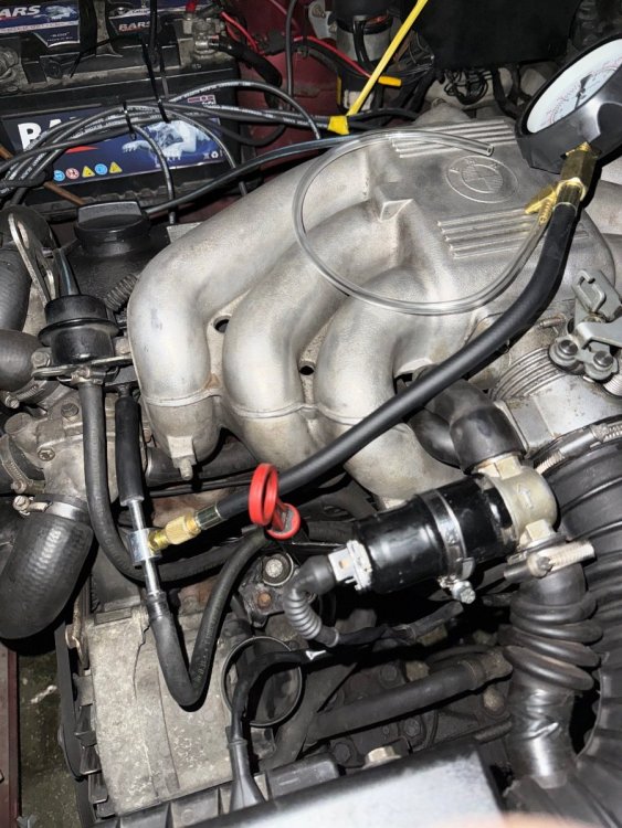

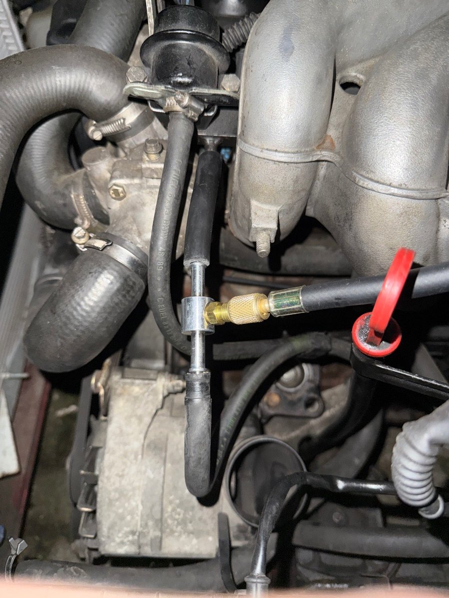

E34Eta Geschrieben: 28. März Autor #83 Meldung Teilen Geschrieben: 28. März (bearbeitet) hatte bis jetzt keine Zeit aber habe es jetzt so angeschlossen an die Schläuche mache ich noch Schellen zum abdichten. Weis einer auch wofür der durchsichtige Schlauch beim Messgerät ist? Ich probiere das ganze erst morgen jetzt ist das zu spät. Hoffe ich hab’s soweit aber dchonmal richtig angeschlossen. Gestern Nacht noch versucht den zu fahren in 100 Metern 2 mal ausgegangen aber dann bei Vollgas hat er plötzlich ganz normal bis 6000 gedreht dann wieder nicht. Macht doch kein Sinn ey Bearbeitet: 28. März von E34Eta Zitieren Link zu diesem Kommentar https://e30-talk.com/topic/212011-m20-eta-komisches-problem/page/4/#findComment-1864883 Auf anderen Seiten teilen Weitere Optionen zum teilen...
Scheineiliger Geschrieben: 28. März #84 Meldung Teilen Geschrieben: 28. März (bearbeitet) Der klare Schlauch soll erkennbar machen, ob im Sprit Dampfblasen/ Schaum ist, oder nur stockend ankommt. Dazu setzt man den klaren Schlauch mit den Verbindern und Schellen vor dem Abzweig zum Messgerät ein. Auch am Verbinder mit Schellen festmachen, Die Schläuche können abrutschen! Als nächstes: Neue Schläuche ab dem Ende der Zuleitung vom Tank. Tipps zu den verwendeten Materialien findet man über die Suchfunktion oben rechts die Lupe anklicken.. Bearbeitet: 28. März von Scheineiliger Zitieren Link zu diesem Kommentar https://e30-talk.com/topic/212011-m20-eta-komisches-problem/page/4/#findComment-1864886 Auf anderen Seiten teilen Weitere Optionen zum teilen...
REXX Geschrieben: 28. März #85 Meldung Teilen Geschrieben: 28. März Da ist ja der Knopf um Druck nach dem Messen abzulassen....Ich meine der Schlauch ist auch dazu da um den Sprit aufzufangen/abzuleiten Zitieren Link zu diesem Kommentar https://e30-talk.com/topic/212011-m20-eta-komisches-problem/page/4/#findComment-1864887 Auf anderen Seiten teilen Weitere Optionen zum teilen...

E34Eta Geschrieben: 29. März Autor #89 Meldung Teilen Geschrieben: 29. März Habe jetzt gemessen. Während ich überbrückt habe 2.8 bar und als ich den Draht weg genommen habe ging er auf ca 2.5 bar. 7091F1C9-38A5-4B3F-9400-0E53BBE20F27.mp4 Zitieren Link zu diesem Kommentar https://e30-talk.com/topic/212011-m20-eta-komisches-problem/page/4/#findComment-1864960 Auf anderen Seiten teilen Weitere Optionen zum teilen...
vokuhila Geschrieben: 29. März #90 Meldung Teilen Geschrieben: 29. März und was steht auf den Druckregler ? 2,5 oder 3,0 bar ? Zitieren Achdung, dor Beidrach gann Resde vonn Ironie endhaldn. Bei Unfordräschlischkeedn nemmse Medigamende odor gehnse ma zom Zischador. Link zu diesem Kommentar https://e30-talk.com/topic/212011-m20-eta-komisches-problem/page/4/#findComment-1864964 Auf anderen Seiten teilen Weitere Optionen zum teilen...
E34Eta Geschrieben: 29. März Autor #91 Meldung Teilen Geschrieben: 29. März am vor 7 Minuten schrieb vokuhila: und was steht auf den Druckregler ? 2,5 oder 3,0 bar ? Ich denke mal 3.0 steht für 3 Bar🫠 IMG_1908.mov Zitieren Link zu diesem Kommentar https://e30-talk.com/topic/212011-m20-eta-komisches-problem/page/4/#findComment-1864966 Auf anderen Seiten teilen Weitere Optionen zum teilen...
Beliebter Beitrag touringDani Geschrieben: 29. März Beliebter Beitrag #92 Meldung Teilen Geschrieben: 29. März Tja.. bei @vokuhilaist ja immer alles korrekt, wenn er das sagt..Tja, isso.Und das Größte, der hat das alles im Kopf.Ohne Fachleute wie Gert hätten viele ihren Ofen nicht da, wo sie ihn heute haben.Noch dazu quasi rund um die Uhr hilfsbereit, das muss man einfach anerkennen. Zitieren Link zu diesem Kommentar https://e30-talk.com/topic/212011-m20-eta-komisches-problem/page/4/#findComment-1864967 Auf anderen Seiten teilen Weitere Optionen zum teilen...
vokuhila Geschrieben: 29. März #93 Meldung Teilen Geschrieben: 29. März (bearbeitet) also wenn 3 bar draufsteht dann sollte man auch 3 bar messsen 2,8 bar wäre (zum Laufen zwar genug) aber dennoch bissel wenig .... oder eben die schlechte Anzeigegenauigkeit eines 10 bar Druckmanometers im unteren Drittel .... oder beides zusammen jetzt stellt sich nun die Frage schafft die Pumpe nicht mehr als 2,8 bar und der Druckregler ist in Ordnung, macht aber eben bei 2,8 bar noch nicht auf und steuert nichts in den Rücklauf ab oder der Druckregler macht schon bei 2,8 bar auf und steuert in den Rücklauf ab um dazu eine Aussage zu bekommen, drückst Du einfach den Rücklaufschlauch zusammen (Zange, Schraubzwinge) oder knickst den Schlauch ab (wenn die Länge das hergibt) steigt der Druck dann nicht, ist die Pumpe schwach, und der Regler steuert nichts in den Rücklauf ab steigt der Druck, kannst Du sehen wieviel die Pumpe überhaupt schafft, über 5 bar sollten das eigentlich sein Bearbeitet: 29. März von vokuhila Zitieren Achdung, dor Beidrach gann Resde vonn Ironie endhaldn. Bei Unfordräschlischkeedn nemmse Medigamende odor gehnse ma zom Zischador. Link zu diesem Kommentar https://e30-talk.com/topic/212011-m20-eta-komisches-problem/page/4/#findComment-1864972 Auf anderen Seiten teilen Weitere Optionen zum teilen...
E34Eta Geschrieben: 29. März Autor #94 Meldung Teilen Geschrieben: 29. März (bearbeitet) am vor 10 Minuten schrieb vokuhila: also wenn 3 bar draufsteht dann sollte man auch 3 bar messsen 2,8 bar wäre (zum Laufen zwar genug) aber dennoch bissel wenig .... oder eben die schlechte Anzeigegenauigkeit eines 10 bar Druckmanometers im unteren Drittel .... oder beides zusammen jetzt stellt sich nun die Frage schafft die Pumpe nicht mehr als 2,8 bar und der Druckregler ist in Ordnung, macht aber eben bei 2,8 bar noch nicht auf und steuert nichts in den Rücklauf ab oder der Druckregler macht schon bei 2,8 bar auf und steuert in den Rücklauf ab um dazu eine Aussage zu bekommen, drückst Du einfach den Rücklaufschlauch zusammen (Zange, Schraubzwinge) oder knickst den Schlauch ab (wenn die Länge das hergibt) steigt der Druck dann nicht, ist die Pumpe schwach, und der Regler steuert nichts in den Rücklauf ab steigt der Druck, kannst Du sehen wieviel die Pumpe überhaupt schafft, über 5 bar sollten das eigentlich sein Gut zu wissen! Hatte beim Messen eigentlich die Anzeige bei so genau 2.8bar gesehen oder das ist halt dann ungenau. Dumme Frage wohin geht das Benzin dann? Staut es sich nicht komplett auf wenn ich mit Messgerät überbrücke und den Rücklauf dann zu halte? Werde das aufjedenfall morgen ausprobieren. Was ich aber nicht verstehe ist, vor 2 Tagen habe ich den bmw kurz bewegt. Er ist oft ausgegangen und hat geruckelt aber dann bei Vollgas hat er plötzlich ganz normal bis 6000 gedreht. Auch wenn er im Leerlauf ist im stand und ich Vollgas gebe und ihn bis 5000 zb drehe macht er das auch ganz normal. Wenn ich aber das Gaspedal immer bisschen tippe und dann halte bei wenig Pedalstellung ruckelt er und oder geht aus . Bearbeitet: 29. März von E34Eta Zitieren Link zu diesem Kommentar https://e30-talk.com/topic/212011-m20-eta-komisches-problem/page/4/#findComment-1864974 Auf anderen Seiten teilen Weitere Optionen zum teilen...
vokuhila Geschrieben: 29. März #95 Meldung Teilen Geschrieben: 29. März am vor 1 Minute schrieb E34Eta: Staut es sich nicht komplett auf wenn ich mit Messgerät überbrücke und den Rücklauf dann zu halte? ja das staut sich dann auf und der Druck erreicht normalerweise den Absteuerdruck des Schutzventils in der Benzinpumpe und es kommt aus der Benzinpumpe im Tank raus Zitieren Achdung, dor Beidrach gann Resde vonn Ironie endhaldn. Bei Unfordräschlischkeedn nemmse Medigamende odor gehnse ma zom Zischador. Link zu diesem Kommentar https://e30-talk.com/topic/212011-m20-eta-komisches-problem/page/4/#findComment-1864976 Auf anderen Seiten teilen Weitere Optionen zum teilen...
