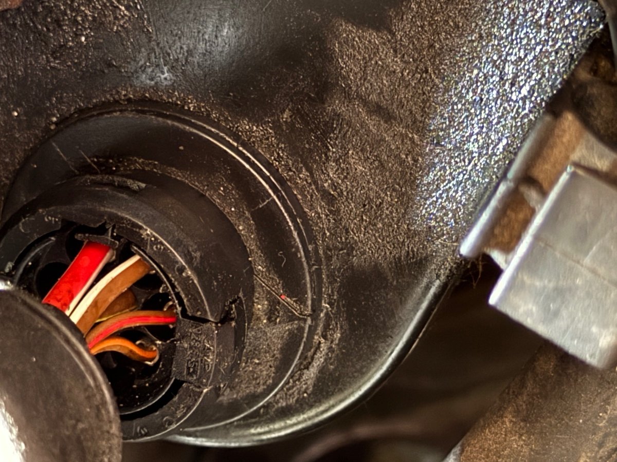

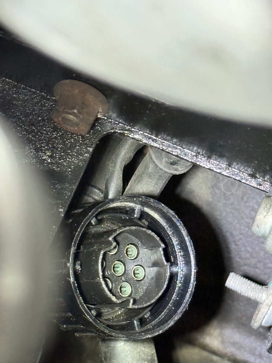

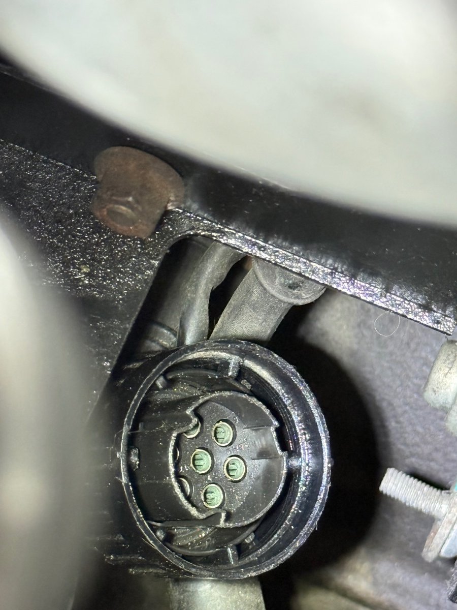

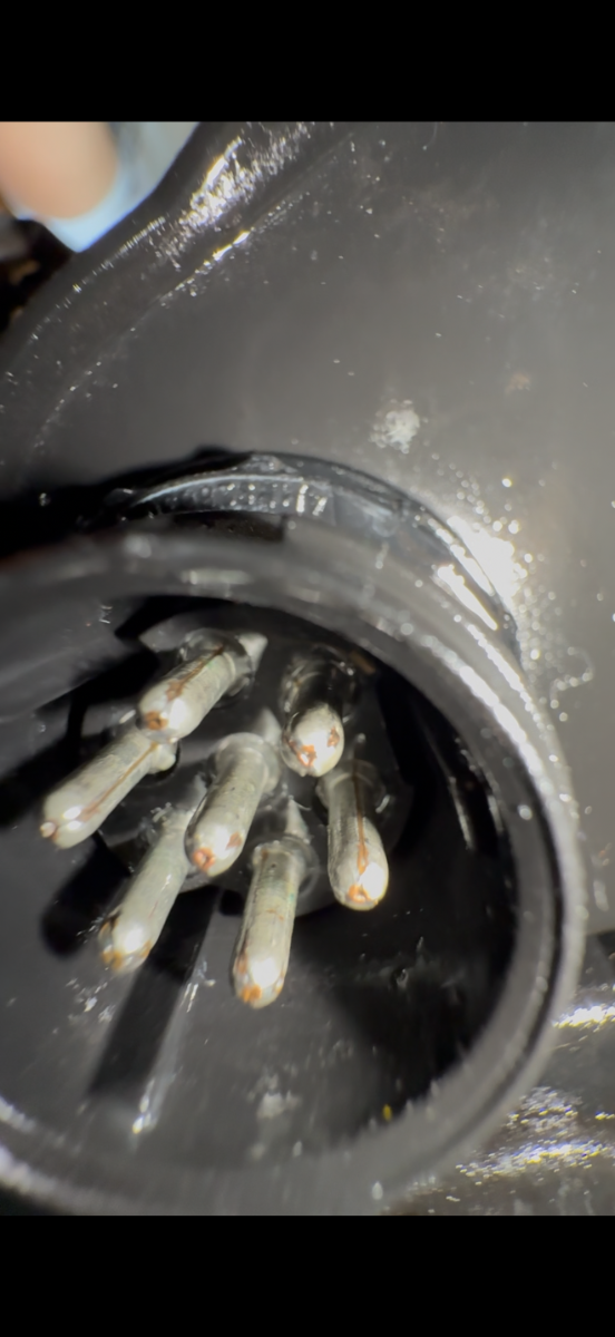

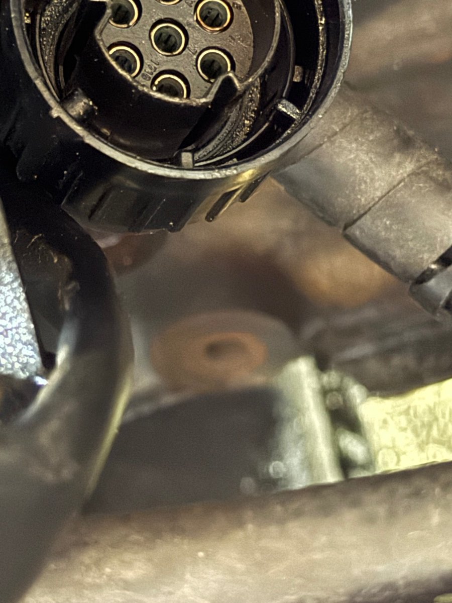

E34Eta Geschrieben: 17. April Autor #201 Meldung Teilen Geschrieben: 17. April am vor 6 Stunden schrieb vokuhila: also die Buchsenseite vom Bajonettstecker sieht leicht grün aus, da könnte ein Hinweis auf schlechten Kontakt sein besser wäre es wenn wir auch die Stiftseite vom Stecker sehen könnten da ist der Zustand der Kontakte besser zu sehen und es ist besser abzuschätzen, ob eine Reinigung Sinn macht oder ein Austausch besser wäre aber die Buchsenseite sieht eigentlich so aus als ob eine Reinigung reicht Kontaktspray allein ist nicht die Lösung, es kann helfen um später Feuchtigkeit fernzuhalten es gibt auch welches was man wieder abwaschen muss, weil es korrosiv ist, also Vorsicht bei der Auswahl wichtiger ist es den Stecker mehrfach (10-20 mal) an und wieder abstecken um die Kontakte mechanisch zu putzen übrigens sehen die Kontakte am Steuergerät auch nicht so ganz super aus, dort solltest Du das auch gleich mit machen Tip: den Steuergerätestecker bekommst Du leichter ab und angesteckt, wenn die Kappe wieder drauf ist wenn das fertig ist, kommt die Messung vom Temperaturfühler Hoffe die Bilder sind besser. Habe etwas kontaktspray auf ein Ohrstäbchen gemacht und bin leicht rüber gegangen beim Bajonettstecker auf beiden Seiten und auch beim Blauen Temperatursensor. Den Steuergerätestecker 20 mal an und abgemacht und auch da wieder das selbe mit dem kontaktspray. Ventildeckel wieder dran und starten? Zitieren Link zu diesem Kommentar https://e30-talk.com/topic/212011-m20-eta-komisches-problem/page/9/#findComment-1866618 Auf anderen Seiten teilen Weitere Optionen zum teilen...
ripeete Geschrieben: 17. April #202 Meldung Teilen Geschrieben: 17. April Er möchte bilder von den pins des oberteils vom bajonettstecker sehen. Quasi wie die bilder 3-4-5, nur halt mit den männlichen pins Zitieren Link zu diesem Kommentar https://e30-talk.com/topic/212011-m20-eta-komisches-problem/page/9/#findComment-1866621 Auf anderen Seiten teilen Weitere Optionen zum teilen...
E34Eta Geschrieben: 17. April Autor #203 Meldung Teilen Geschrieben: 17. April am vor 10 Minuten schrieb ripeete: Er möchte bilder von den pins des oberteils vom bajonettstecker sehen. Quasi wie die bilder 3-4-5, nur halt mit den männlichen pins Meinst du mit männlichen Pins die Seite? IMG_2077.mov Zitieren Link zu diesem Kommentar https://e30-talk.com/topic/212011-m20-eta-komisches-problem/page/9/#findComment-1866622 Auf anderen Seiten teilen Weitere Optionen zum teilen...

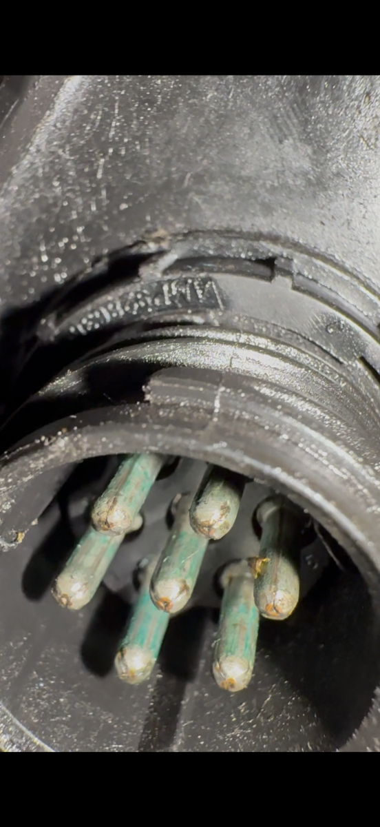

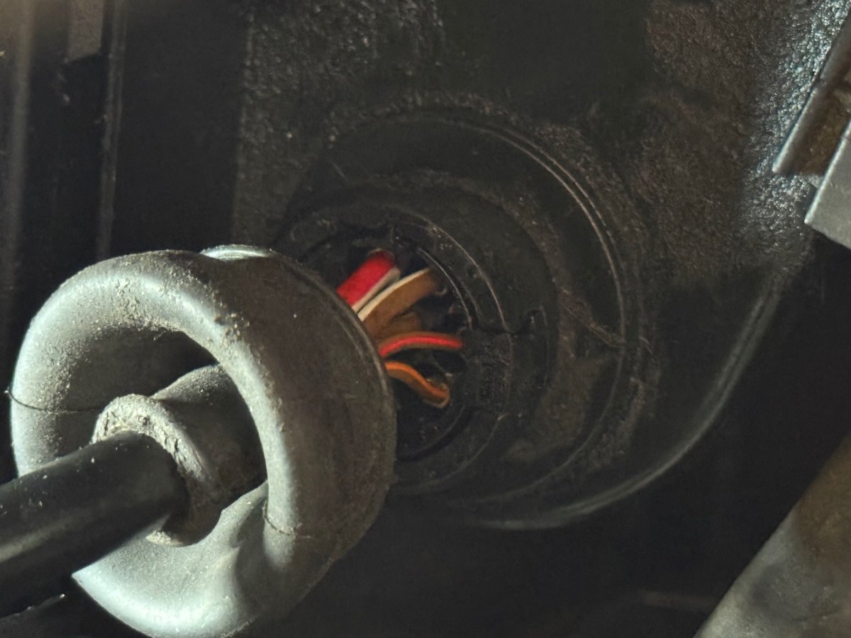

vokuhila Geschrieben: 17. April #204 Meldung Teilen Geschrieben: 17. April oh oh ....... die sind schon sehr grün, da musst Du bestimmt mehr Putzen mit paar Mal anstecken wird es vermutlich nicht reichen Feines Schleifpapier muss her Zitieren Link zu diesem Kommentar https://e30-talk.com/topic/212011-m20-eta-komisches-problem/page/9/#findComment-1866623 Auf anderen Seiten teilen Weitere Optionen zum teilen...
E34Eta Geschrieben: 17. April Autor #205 Meldung Teilen Geschrieben: 17. April Hier nochmal ein besseres Bild. Gibt es eine Möglichkeit den Stecker heraus zu nehmen um ihn einfacher zu reinigen? Wie genau mit Schleifpapier, also quasi etwas Papier zusammen rollen und um jeden Pin wickeln? Zitieren Link zu diesem Kommentar https://e30-talk.com/topic/212011-m20-eta-komisches-problem/page/9/#findComment-1866632 Auf anderen Seiten teilen Weitere Optionen zum teilen...
E34Eta Geschrieben: 18. April Autor #206 Meldung Teilen Geschrieben: 18. April Habe den Stecker mit einer Zahnbürste und kontaktspray ganz gut sauber bekommen. Soll ich den versuchen zu starten? Zitieren Link zu diesem Kommentar https://e30-talk.com/topic/212011-m20-eta-komisches-problem/page/9/#findComment-1866690 Auf anderen Seiten teilen Weitere Optionen zum teilen...

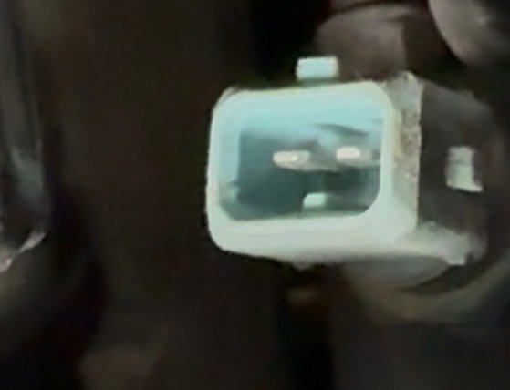

E34Eta Geschrieben: 18. April Autor #219 Meldung Teilen Geschrieben: 18. April am vor 44 Minuten schrieb E34Eta: Wie meinst du überbrücken? Hatte es ja mit einem Stück Draht mal überbrückt gehabt damit die Pumpe läuft. Wie überprüfe ich sie? Habe jetzt den blauen Temperatur Sensor gemessen. Da war ein braun/orangener Pin und ein braun/roter Pin. Hatte Zündung an und ein Kabel vom Multimeter jeweils am Stecker vom Sensor und den am Steuergerät. Hatte Masse am Stecker und auch Masse am Pin vom Steuergerät, dass bei beiden Pins und Spannung gemessen. denke ich habe es falsch gemacht weil das Multimeter blieb bei 0.00. kann auch daran liegen dass mein Kollege grad beim Massekabel vom Multimeter das Kabel abgerissen hatte Zitieren Link zu diesem Kommentar https://e30-talk.com/topic/212011-m20-eta-komisches-problem/page/9/#findComment-1866734 Auf anderen Seiten teilen Weitere Optionen zum teilen...
BMW e30 Fan Geschrieben: 18. April #220 Meldung Teilen Geschrieben: 18. April (bearbeitet) am vor einer Stunde schrieb vokuhila: bei der gezeigten Benzindruckmessung, die eine perfekte Benzindruckregelung zeigt und keine Aussetzer offenbart, kann ich den Gedankengang hinter diesem Tip nicht nachvollziehen kein Wunder du bist ja auch kein Relais ! Benzindruck ist immer nur dann auch gut wenn das Relais ununterbrochen einwandfrei inkl. B-Pumpe auch ohne Unterbrechung angesteuert wird funzt , Relais Unterbrechung gleich Benzindruckabfall Motor nimmt kein Gas mehr an aus. Bearbeitet: 18. April von BMW e30 Fan Zitieren Link zu diesem Kommentar https://e30-talk.com/topic/212011-m20-eta-komisches-problem/page/9/#findComment-1866736 Auf anderen Seiten teilen Weitere Optionen zum teilen...
ripeete Geschrieben: 18. April #221 Meldung Teilen Geschrieben: 18. April am vor 51 Minuten schrieb E34Eta: Habe jetzt den blauen Temperatur Sensor gemessen. Da war ein braun/orangener Pin und ein braun/roter Pin. Hatte Zündung an und ein Kabel vom Multimeter jeweils am Stecker vom Sensor und den am Steuergerät. Hatte Masse am Stecker und auch Masse am Pin vom Steuergerät, dass bei beiden Pins und Spannung gemessen. denke ich habe es falsch gemacht weil das Multimeter blieb bei 0.00. kann auch daran liegen dass mein Kollege grad beim Massekabel vom Multimeter das Kabel abgerissen hatte Messkabel am gerät: 1x com, 1x V/Ohm Messbereich: fang mal bei kaltem motor mit 20kohm an. Erstmal muss das messsgerät kokolores zeigen; wenn du die beiden spitzen zusammendrückst, dann 0. Ist so? Wenn ja, weiter. Stecker am sensor abziehen, die eine messspitze auf dem einen sensorpin, die andere spitze an den anderen pin. Okidoki? Zitieren Link zu diesem Kommentar https://e30-talk.com/topic/212011-m20-eta-komisches-problem/page/9/#findComment-1866737 Auf anderen Seiten teilen Weitere Optionen zum teilen...
E34Eta Geschrieben: 18. April Autor #222 Meldung Teilen Geschrieben: 18. April am vor 32 Minuten schrieb BMW e30 Fan: kein Wunder du bist ja auch kein Relais ! Benzindruck ist immer nur dann auch gut wenn das Relais ununterbrochen einwandfrei inkl. B-Pumpe auch ohne Unterbrechung angesteuert wird funzt , Relais Unterbrechung gleich Benzindruckabfall Motor nimmt kein Gas mehr an aus. Wie genau mache ich das also wie teste ich das Relais? Wieder mit Draht überbrücken? Weiß bisher nur wie man es mit einem Stück Draht beim Relais 30 und 87 war das glaube ich überbrückt und so die Pumpe läuft Zitieren Link zu diesem Kommentar https://e30-talk.com/topic/212011-m20-eta-komisches-problem/page/9/#findComment-1866738 Auf anderen Seiten teilen Weitere Optionen zum teilen...

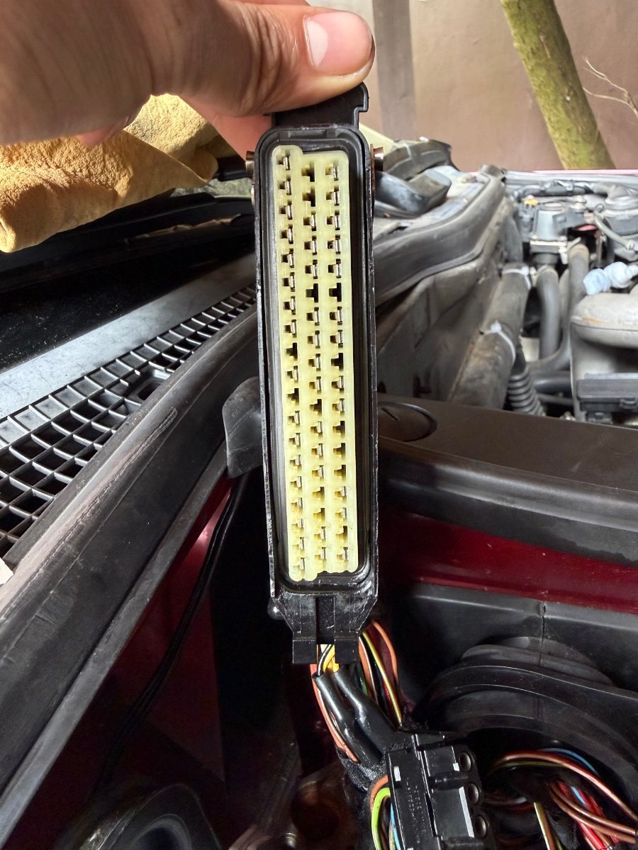

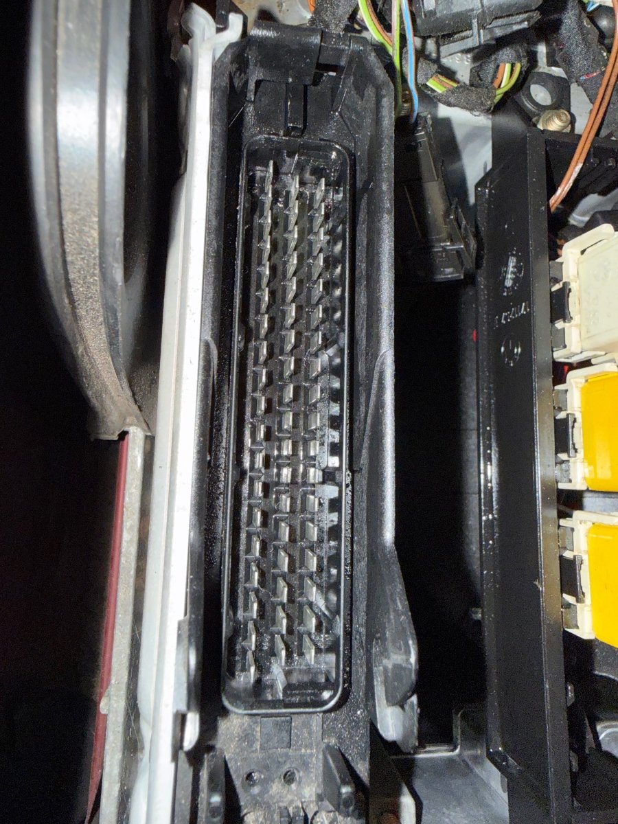

E34Eta Geschrieben: 18. April Autor #223 Meldung Teilen Geschrieben: 18. April am vor 1 Minute schrieb ripeete: Messkabel am gerät: 1x com, 1x V/Ohm Messbereich: fang mal bei kaltem motor mit 20kohm an. Erstmal muss das messsgerät kokolores zeigen; wenn du die beiden spitzen zusammendrückst, dann 0. Ist so? Wenn ja, weiter. Stecker am sensor abziehen, die eine messspitze auf dem einen sensorpin, die andere spitze an den anderen pin. Okidoki? Hatte das mit dem zusammen halten bis 0 gemacht Problem ist das Massekabel hat jetzt gefühlt Wackelkontakt. Heißt beispielsweise das Massekabel an das rot/braune und das andere an orange/braun? Oder meinst du mit Sensor pin die beiden im Bild weil ich denk grad das was unter dem Gummi vom Stecker selbst ist. Zitieren Link zu diesem Kommentar https://e30-talk.com/topic/212011-m20-eta-komisches-problem/page/9/#findComment-1866739 Auf anderen Seiten teilen Weitere Optionen zum teilen...
ripeete Geschrieben: 18. April #224 Meldung Teilen Geschrieben: 18. April am vor 18 Minuten schrieb E34Eta: Oder meinst du mit Sensor pin die beiden im Bild Ja. Wenn das ok ist, dann die kabelenden am steuergerätstecker messen, aber ich kenne die kabelfarben(pin-nr) nicht. Zitieren Link zu diesem Kommentar https://e30-talk.com/topic/212011-m20-eta-komisches-problem/page/9/#findComment-1866741 Auf anderen Seiten teilen Weitere Optionen zum teilen...
