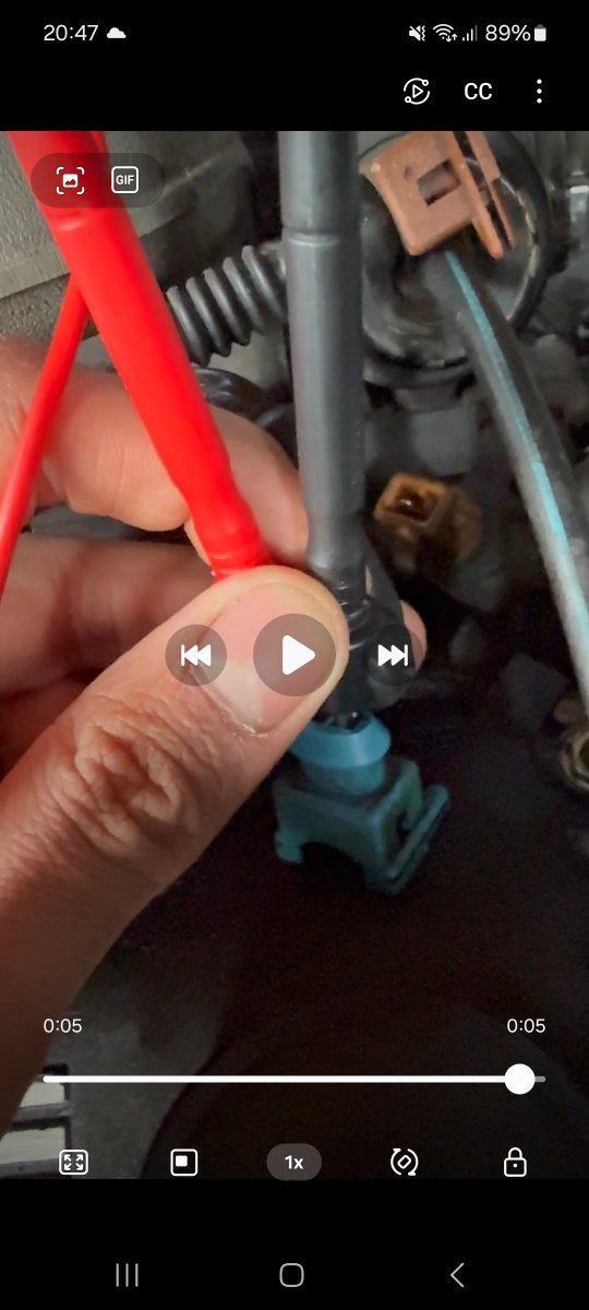

E34Eta Geschrieben: 28. April Autor #292 Meldung Teilen Geschrieben: 28. April (bearbeitet) Aktuell sollen es bei mir so 16 grad draußen sein. Hatte beim Messen vom Widerstand den Wert IMG_2161.mov IMG_2162.mov Bearbeitet: 28. April von E34Eta Extra Video Zitieren Link zu diesem Kommentar https://e30-talk.com/topic/212011-m20-eta-komisches-problem/page/12/#findComment-1867484 Auf anderen Seiten teilen Weitere Optionen zum teilen...
ripeete Geschrieben: 28. April #293 Meldung Teilen Geschrieben: 28. April Wenn schon videos, dann bitte aussagekräftig. Die bisherigen fallen bei mir meistens nicht in diese kategorie. **** Was misst du da? Auf dem screenshot sehe ich ein steckergehäuse, mit viel vorstellungskraft kann ich ein kabel(tülle) erkennen, aber weit und breit keinen sensor (außer dem braunen im hintergrund) Zitieren Link zu diesem Kommentar https://e30-talk.com/topic/212011-m20-eta-komisches-problem/page/12/#findComment-1867491 Auf anderen Seiten teilen Weitere Optionen zum teilen...
E34Eta Geschrieben: 28. April Autor #294 Meldung Teilen Geschrieben: 28. April am vor 3 Minuten schrieb ripeete: Wenn schon videos, dann bitte aussagekräftig. Die bisherigen fallen bei mir meistens nicht in diese kategorie. **** Was misst du da? Auf dem screenshot sehe ich ein steckergehäuse, mit viel vorstellungskraft kann ich ein kabel(tülle) erkennen, aber weit und breit keinen sensor (außer dem braunen im hintergrund) Das ist der Temperatursensor der blaue Zitieren Link zu diesem Kommentar https://e30-talk.com/topic/212011-m20-eta-komisches-problem/page/12/#findComment-1867492 Auf anderen Seiten teilen Weitere Optionen zum teilen...
Scheineiliger Geschrieben: 28. April #295 Meldung Teilen Geschrieben: 28. April Dieser misst die Temperatur vom Kühlwasser. Also vom Motor. Je wärmer, desto geringer der Widerstand. Das Kabel, solange nicht unterbrochen ( dann endloser Widerstand) kann man vernachlässigen. In dem zweiten Video sieht man den Stecker vom Steuergerät, mit angestecketem Fühler sollte dort ein fast gleicher Wert heraus-kommen, wie am Fühler direkt. (im eingebauten Zustand) Zitieren Link zu diesem Kommentar https://e30-talk.com/topic/212011-m20-eta-komisches-problem/page/12/#findComment-1867498 Auf anderen Seiten teilen Weitere Optionen zum teilen...
E34Eta Geschrieben: 28. April Autor #296 Meldung Teilen Geschrieben: 28. April Habe nochmal die Pins am blauen Temperatursensor gemessen und die haben keinen Wert gegeben. IMG_2167.mov Zitieren Link zu diesem Kommentar https://e30-talk.com/topic/212011-m20-eta-komisches-problem/page/12/#findComment-1867506 Auf anderen Seiten teilen Weitere Optionen zum teilen...
ripeete Geschrieben: 28. April #297 Meldung Teilen Geschrieben: 28. April Na endlich mal man!!!! Wenn die prüfspitzen richtig kontakt mit den pins hatten, dann hast du mal ein fehler gefunden! (In den vorherigen 2 videos hast du irgendeinen widerstand im steuergerät gemessen...) Zitieren Link zu diesem Kommentar https://e30-talk.com/topic/212011-m20-eta-komisches-problem/page/12/#findComment-1867523 Auf anderen Seiten teilen Weitere Optionen zum teilen...
E34Eta Geschrieben: 28. April Autor #298 Meldung Teilen Geschrieben: 28. April am vor 4 Minuten schrieb ripeete: Na endlich mal man!!!! Wenn die prüfspitzen richtig kontakt mit den pins hatten, dann hast du mal ein fehler gefunden! (In den vorherigen 2 videos hast du irgendeinen widerstand im steuergerät gemessen...) Ja bin auch erleichtert. Aber eine Sache macht für mich keinen Sinn. Meine Probleme sind zufällig. Mal dreht er bis Begrenzer und mal bis 4000 zum Beispiel. Das find ich nicht so passend zu diesen defekten Temperatursensor. Morgen werde ich nochmal mit und ohne Sensor laufen lassen um zu schauen ob sich was ändert. Der muss aber aufjedenfall neu Zitieren Link zu diesem Kommentar https://e30-talk.com/topic/212011-m20-eta-komisches-problem/page/12/#findComment-1867525 Auf anderen Seiten teilen Weitere Optionen zum teilen...
ripeete Geschrieben: 28. April #299 Meldung Teilen Geschrieben: 28. April am vor 3 Minuten schrieb E34Eta: Morgen werde ich nochmal mit und ohne Sensor laufen lassen um zu schauen ob sich was ändert. Ist nicht wirklich sinnvoll. Ob das steuergerät kein signal bekommt, weil der stecker abgezogen ist, oder es kein signal bekommt, weil der sensor nichts liefert ist wumpe, beides kein wünschenswerter zustand. Zitieren Link zu diesem Kommentar https://e30-talk.com/topic/212011-m20-eta-komisches-problem/page/12/#findComment-1867527 Auf anderen Seiten teilen Weitere Optionen zum teilen...
E34Eta Geschrieben: 28. April Autor #300 Meldung Teilen Geschrieben: 28. April am vor 7 Minuten schrieb ripeete: Ist nicht wirklich sinnvoll. Ob das steuergerät kein signal bekommt, weil der stecker abgezogen ist, oder es kein signal bekommt, weil der sensor nichts liefert ist wumpe, beides kein wünschenswerter zustand. Ja will aber nochmal extra sicher gehen. Also wäre schon krass wenn wirklich nur der Sensor das Problem ist und nicht noch dazu ein anderes Teil. Weil ich sehe keinen Zusammenhang so richtig das er manchmal zufällig nicht über 4000 beispielsweise will. Zitieren Link zu diesem Kommentar https://e30-talk.com/topic/212011-m20-eta-komisches-problem/page/12/#findComment-1867528 Auf anderen Seiten teilen Weitere Optionen zum teilen...
