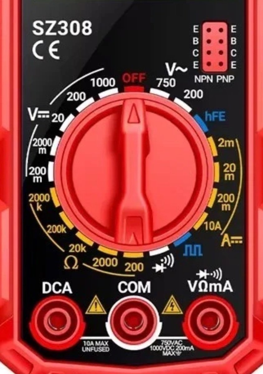

vokuhila Geschrieben: 5. August #387 Meldung Teilen Geschrieben: 5. August (bearbeitet) am vor 34 Minuten schrieb E34Eta: Ja, nur die Frage ist wie genau mess ich da Spannung und wo mess ich sie. Und was sagt diese Messung genau aus, weil er lief ja auch mit abgesteckter Sonde nicht richtig . die 4 Kabel an der Sonde haben sondenseitig 3 Farben, fahrzeugseitig wechseln die Farben am Stecker, nur dass Du Dich nicht wunderst 2x weiss, die sind für die Sondenheizung, die interessieren Dich nicht 1x grau, das ist die Sondenmasse, ist auch mit dem Gehäuse der Sonde verbunden 1x schwarz, das ist das Sondensignal, es kommt eine Spannung aus der Sonde raus, Bereich zwischen 0V und 1V Gleichspannung (DC) bei deinem Multimeter nutzt Du dazu den 2V DC Messbereich und steckst COM an das graue Kabel, den V Messeingang an das schwarze Kabel die Sonde liefert erst ein brauchbares Signal wenn sie heiss genug ist, also Motor erst etwas laufen lassen falls die Messung mit angestecker Sonde einen arbeitenden Regelkreis ergibt (Spannung schwankt um die 0,5V herum zyklisch zwischen etwa 0,2V und 0,8V) dann wäre das Gemisch richtig, oder besser gesagt der Regelkreis wäre in Funktion und erzeugt Lambda 1 was einen sauberen Motorlauf ergeben muss, schwer vorstellbar bei dem Motorlauf die Sonde gibt die Spannung auch aus wenn sie abgesteckt ist und Du nur direkt an der Sonde misst, das wäre dann der zweite Schritt, also mit abgestecker Sonde messen und damit den Regelkreis ausser Funktion setzen, an der Sondenspannung, kleiner als 0,5V ist mager, größer als 0,5V ist fett, könnte man erkennen wie das Gemisch ist Voraussetzung ist natürlich, dass die Sonde in Ordnung und natürlich wieder heiss genug ist Bearbeitet: 5. August von vokuhila Zitieren Achdung, dor Beidrach gann Resde vonn Ironie endhaldn. Bei Unfordräschlischkeedn nemmse Medigamende odor gehnse ma zom Zischador. Link zu diesem Kommentar https://e30-talk.com/topic/212011-m20-eta-komisches-problem/page/16/#findComment-1872490 Auf anderen Seiten teilen Weitere Optionen zum teilen...
E34Eta Geschrieben: 7. August Autor #388 Meldung Teilen Geschrieben: 7. August am Am 5.8.2026 um 11:25 schrieb vokuhila: die 4 Kabel an der Sonde haben sondenseitig 3 Farben, fahrzeugseitig wechseln die Farben am Stecker, nur dass Du Dich nicht wunderst 2x weiss, die sind für die Sondenheizung, die interessieren Dich nicht 1x grau, das ist die Sondenmasse, ist auch mit dem Gehäuse der Sonde verbunden 1x schwarz, das ist das Sondensignal, es kommt eine Spannung aus der Sonde raus, Bereich zwischen 0V und 1V Gleichspannung (DC) bei deinem Multimeter nutzt Du dazu den 2V DC Messbereich und steckst COM an das graue Kabel, den V Messeingang an das schwarze Kabel die Sonde liefert erst ein brauchbares Signal wenn sie heiss genug ist, also Motor erst etwas laufen lassen falls die Messung mit angestecker Sonde einen arbeitenden Regelkreis ergibt (Spannung schwankt um die 0,5V herum zyklisch zwischen etwa 0,2V und 0,8V) dann wäre das Gemisch richtig, oder besser gesagt der Regelkreis wäre in Funktion und erzeugt Lambda 1 was einen sauberen Motorlauf ergeben muss, schwer vorstellbar bei dem Motorlauf die Sonde gibt die Spannung auch aus wenn sie abgesteckt ist und Du nur direkt an der Sonde misst, das wäre dann der zweite Schritt, also mit abgestecker Sonde messen und damit den Regelkreis ausser Funktion setzen, an der Sondenspannung, kleiner als 0,5V ist mager, größer als 0,5V ist fett, könnte man erkennen wie das Gemisch ist Voraussetzung ist natürlich, dass die Sonde in Ordnung und natürlich wieder heiss genug ist Dieses 2V DC habe ich bei mir nicht. Oder meinst du auf 20V? Zitieren Link zu diesem Kommentar https://e30-talk.com/topic/212011-m20-eta-komisches-problem/page/16/#findComment-1872597 Auf anderen Seiten teilen Weitere Optionen zum teilen...
ripeete Geschrieben: 7. August #389 Meldung Teilen Geschrieben: 7. August 2000m -> 2000mV -> 2V also, du hast diese einstellmöglichkeit Zitieren Link zu diesem Kommentar https://e30-talk.com/topic/212011-m20-eta-komisches-problem/page/16/#findComment-1872598 Auf anderen Seiten teilen Weitere Optionen zum teilen...
