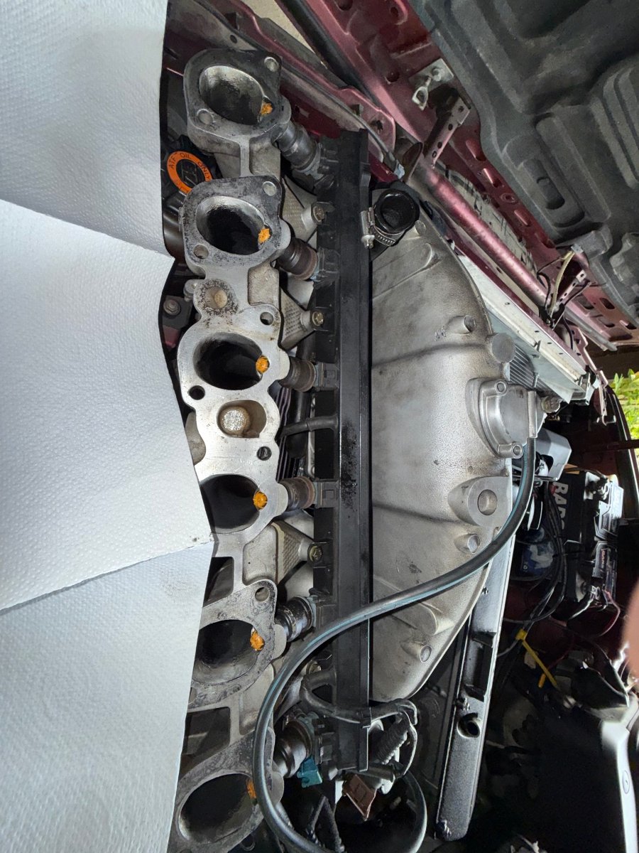

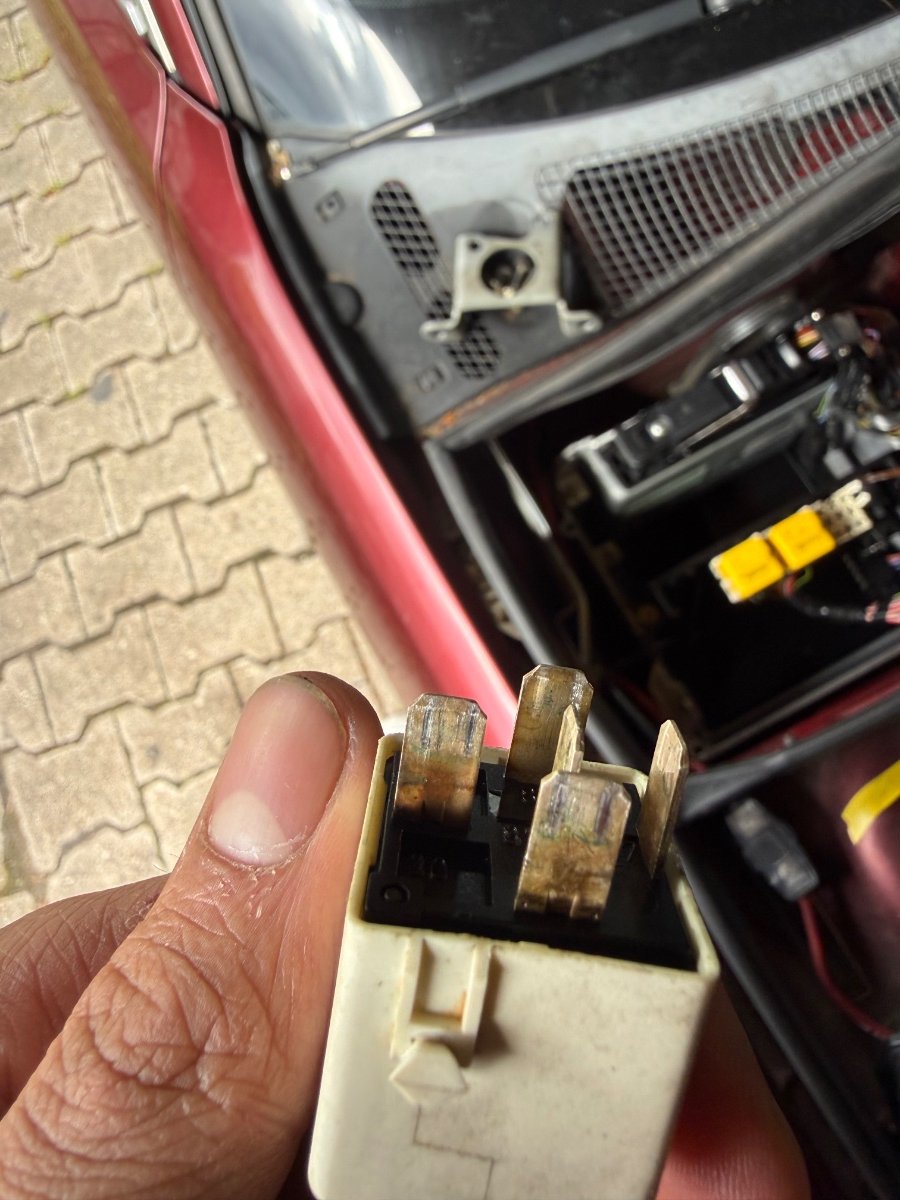

E34Eta Geschrieben: 16. Mai Autor #359 Meldung Teilen Geschrieben: 16. Mai Wenn ich den Anlasser drehen lasse. Müssten die Einspritzdüsen dann nicht laufen? Habe an der ansaugbrücke nur Benzin vor und Rücklauf, würde nämlich die Düsen gerne testen. Sind diese Spuren an dem Relais in Ordnung oder kann man das irgendwie testen? Zitieren Link zu diesem Kommentar https://e30-talk.com/topic/212011-m20-eta-komisches-problem/page/15/#findComment-1868642 Auf anderen Seiten teilen Weitere Optionen zum teilen...
Rara666 Geschrieben: 16. Mai #360 Meldung Teilen Geschrieben: 16. Mai Wenn alles zusammen ist so wie es sollte, sollten die ESV funktionieren. Denen ist egal ob sie ins Saugrohr spritzen oder auf einen Lappen. Das Relais ist Alt und angelaufen. Technisch macht das nichts. Du kannst die Kontakte z.B. mit feinem Schleifvlies putzen. Wichtig ist ob es korrekt schaltet. Marco Zitieren Link zu diesem Kommentar https://e30-talk.com/topic/212011-m20-eta-komisches-problem/page/15/#findComment-1868651 Auf anderen Seiten teilen Weitere Optionen zum teilen...
vokuhila Geschrieben: 16. Mai #361 Meldung Teilen Geschrieben: 16. Mai das weisse Relais ist das DME Hauptrelais, die Kratzspuren sind normal, wenn es oft ein- und ausgesteckt wird um es auszuschliessen ohne ein neues zu kaufen, kann man einfach im Relaissockel die beiden Kontakte 87 mit dem Kontakt 30 überbrücken bleiben die Fehlersymptome, dann ist das Relais nicht die Ursache und muss nicht getauscht oder gereinigt werden Zitieren Achdung, dor Beidrach gann Resde vonn Ironie endhaldn. Bei Unfordräschlischkeedn nemmse Medigamende odor gehnse ma zom Zischador. Link zu diesem Kommentar https://e30-talk.com/topic/212011-m20-eta-komisches-problem/page/15/#findComment-1868652 Auf anderen Seiten teilen Weitere Optionen zum teilen...
vokuhila Geschrieben: 16. Mai #362 Meldung Teilen Geschrieben: 16. Mai am vor 1 Stunde schrieb E34Eta: Wenn ich den Anlasser drehen lasse. Müssten die Einspritzdüsen dann nicht laufen? ja sie müssten aber dazu muss natürlich der runde 7-polige Bajonettstecker angesteckt sein, über den läuft die Ansteuerung der ESV`s Zitieren Achdung, dor Beidrach gann Resde vonn Ironie endhaldn. Bei Unfordräschlischkeedn nemmse Medigamende odor gehnse ma zom Zischador. Link zu diesem Kommentar https://e30-talk.com/topic/212011-m20-eta-komisches-problem/page/15/#findComment-1868653 Auf anderen Seiten teilen Weitere Optionen zum teilen...
E34Eta Geschrieben: 16. Mai Autor #363 Meldung Teilen Geschrieben: 16. Mai am vor 1 Stunde schrieb vokuhila: ja sie müssten aber dazu muss natürlich der runde 7-polige Bajonettstecker angesteckt sein, über den läuft die Ansteuerung der ESV`s am vor 1 Stunde schrieb vokuhila: das weisse Relais ist das DME Hauptrelais, die Kratzspuren sind normal, wenn es oft ein- und ausgesteckt wird um es auszuschliessen ohne ein neues zu kaufen, kann man einfach im Relaissockel die beiden Kontakte 87 mit dem Kontakt 30 überbrücken bleiben die Fehlersymptome, dann ist das Relais nicht die Ursache und muss nicht getauscht oder gereinigt werden Heißt also wenn ich die Kontakte überbrücke muss dann die benzinpumpe laufen oder für was genau ist das zuständig? Kriege leider meine einspritzleiste grad nicht aus der ansaugbrücke. Würde da morgen weitermachen und dann das Spritzbild anschauen Zitieren Link zu diesem Kommentar https://e30-talk.com/topic/212011-m20-eta-komisches-problem/page/15/#findComment-1868658 Auf anderen Seiten teilen Weitere Optionen zum teilen...
vokuhila Geschrieben: 16. Mai #364 Meldung Teilen Geschrieben: 16. Mai am vor 2 Minuten schrieb E34Eta: Heißt also wenn ich die Kontakte überbrücke muss dann die benzinpumpe laufen oder für was genau ist das zuständig? nein das weisse DME Hauptrelais schaltet nur die Motorelektronik an wenn die Zündung angemacht wird für die Benzinpumpe gibt es das Benzinpumpenrelais, das schaltet erst wenn der Motor dreht und erst dann läuft die Benzinpumpe Zitieren Achdung, dor Beidrach gann Resde vonn Ironie endhaldn. Bei Unfordräschlischkeedn nemmse Medigamende odor gehnse ma zom Zischador. Link zu diesem Kommentar https://e30-talk.com/topic/212011-m20-eta-komisches-problem/page/15/#findComment-1868659 Auf anderen Seiten teilen Weitere Optionen zum teilen...

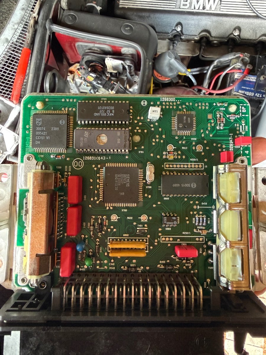

E34Eta Geschrieben: 7. Juli Autor #366 Meldung Teilen Geschrieben: 7. Juli am Am 24.6.2026 um 23:38 schrieb REXX: Hi Ging es hier noch weiter? Neue Erkenntnisse? Aktuell Nix Neues das auto steht einfach nur, hab mir ein A4 B5 gekauft. Beim BMW habe ich den DK Schalter heute neu gemacht, bald versuche ich mal ein neues Steuergerät. Es kann ja nicht mehr viel sein Zitieren Link zu diesem Kommentar https://e30-talk.com/topic/212011-m20-eta-komisches-problem/page/15/#findComment-1871134 Auf anderen Seiten teilen Weitere Optionen zum teilen...

E34Eta Geschrieben: 8. Juli Autor #369 Meldung Teilen Geschrieben: 8. Juli am vor 20 Minuten schrieb helheb: Jetzt eskaliert das teilerauschen zum Auto tauschen Auch gut, musst ja mobil sein Aber was soll ich denn sonst machen es kann ja nicht mehr viel sein außer Steuergerät oder Kabelbruch. Sogar Falschluft habe ich getestet und dass waren Kleinigkeiten wo man sagt dass der Motor trotzdem laufen muss. Da waren sehr kleine Stellen im ansaugschlauch Bereich undicht. Zitieren Link zu diesem Kommentar https://e30-talk.com/topic/212011-m20-eta-komisches-problem/page/15/#findComment-1871165 Auf anderen Seiten teilen Weitere Optionen zum teilen...
