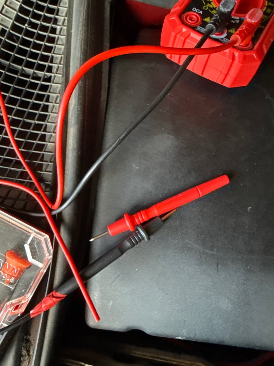

vokuhila Geschrieben: 19. April #230 Meldung Teilen Geschrieben: 19. April nochmal zum blauen Temperatursensor, der ist noch nicht komplett durchgemessen Sensor selber messen an seinen 2 Pins machst Du so : 20kOhm Messbereich, Messkabel schwarz in COM Buchse und rot an die rechte Buchse wie herum Du die Kabel an die Pins vom Sensor hältst, ist bei einer Widerstandmessung egal, der Sensor ist ein Widerstand, der hat kein Polung je nach Temperatur wirst Du irgendeinen Ohm Wert messen Sollwerte z.B. -10°C = 8,2-10,5kOhm, 20°C = 2,2-2,7 kOhm, 80°C = 300-360 Ohm wenn sich das so einigermassen mit der geschätzten Temperatur deckt, ist das gut genug also Motor kalt Raumtemperatur messen wenn 20°C eben die o.g. 2,2-2,7 kOhm, bei 15°C etwas mehr, vielleicht so zwischen 3-4 kOhm kannst auch Motor warmlaufen lassen bis das Thermostat aufmacht und der Kühler warm wird, dann sind das um die 80°C Motor aus, Sensorstecker abziehen und Sensor messen, das sollten dann 300-360 Ohm sein um es genauer zu messen, solltest Du das Messgerät auf den 2000 Ohm Bereich umschalten Sensor alleine messen ist natürlich nicht alles, das muss ja auch am Steuergerät ankommen der elektrische Weg geht vom Stecker am Sensor über den (nun schon geputzen) Bajonettstecker zum Steuergerät bedeutet, wenn der Sensor angesteckt ist, musst Du den auch genauso am Steuergerät messen können für die Ohmmessung sollte der Steuergerätestecker abgezogen sein Pin 45 am Steuergerät (braun/rot) ist der Sensor, da soll das rote Messkabel dran das zweite Pin am Sensor liegt an Masse das richtige Masse Pin zum messen am Steuergerätestecker dafür wäre Pin 19 (braun oder braun/orange) da soll das schwarze Messkabel dran dort solltest Du die selben Werter messen können wie am Sensor selbst die Messkabel kannst Du auch vertauscht anstecken, wie gesagt, bei einer Widerstandsmessung ist das egal mach das mal und dann sehen wir weiter Zitieren Achdung, dor Beidrach gann Resde vonn Ironie endhaldn. Bei Unfordräschlischkeedn nemmse Medigamende odor gehnse ma zom Zischador. Link zu diesem Kommentar https://e30-talk.com/topic/212011-m20-eta-komisches-problem/page/10/#findComment-1866757 Auf anderen Seiten teilen Weitere Optionen zum teilen...
E34Eta Geschrieben: 19. April Autor #231 Meldung Teilen Geschrieben: 19. April am vor 2 Stunden schrieb vokuhila: nochmal zum blauen Temperatursensor, der ist noch nicht komplett durchgemessen Sensor selber messen an seinen 2 Pins machst Du so : 20kOhm Messbereich, Messkabel schwarz in COM Buchse und rot an die rechte Buchse wie herum Du die Kabel an die Pins vom Sensor hältst, ist bei einer Widerstandmessung egal, der Sensor ist ein Widerstand, der hat kein Polung je nach Temperatur wirst Du irgendeinen Ohm Wert messen Sollwerte z.B. -10°C = 8,2-10,5kOhm, 20°C = 2,2-2,7 kOhm, 80°C = 300-360 Ohm wenn sich das so einigermassen mit der geschätzten Temperatur deckt, ist das gut genug also Motor kalt Raumtemperatur messen wenn 20°C eben die o.g. 2,2-2,7 kOhm, bei 15°C etwas mehr, vielleicht so zwischen 3-4 kOhm kannst auch Motor warmlaufen lassen bis das Thermostat aufmacht und der Kühler warm wird, dann sind das um die 80°C Motor aus, Sensorstecker abziehen und Sensor messen, das sollten dann 300-360 Ohm sein um es genauer zu messen, solltest Du das Messgerät auf den 2000 Ohm Bereich umschalten Sensor alleine messen ist natürlich nicht alles, das muss ja auch am Steuergerät ankommen der elektrische Weg geht vom Stecker am Sensor über den (nun schon geputzen) Bajonettstecker zum Steuergerät bedeutet, wenn der Sensor angesteckt ist, musst Du den auch genauso am Steuergerät messen können für die Ohmmessung sollte der Steuergerätestecker abgezogen sein Pin 45 am Steuergerät (braun/rot) ist der Sensor, da soll das rote Messkabel dran das zweite Pin am Sensor liegt an Masse das richtige Masse Pin zum messen am Steuergerätestecker dafür wäre Pin 19 (braun oder braun/orange) da soll das schwarze Messkabel dran dort solltest Du die selben Werter messen können wie am Sensor selbst die Messkabel kannst Du auch vertauscht anstecken, wie gesagt, bei einer Widerstandsmessung ist das egal mach das mal und dann sehen wir weiter Kann jetzt erstmal nix messen. Das Multimeter ist Schrott. Wie genau prüfe ich das Benzinpumpen Relais? Zitieren Link zu diesem Kommentar https://e30-talk.com/topic/212011-m20-eta-komisches-problem/page/10/#findComment-1866771 Auf anderen Seiten teilen Weitere Optionen zum teilen...
ripeete Geschrieben: 19. April #232 Meldung Teilen Geschrieben: 19. April am vor 12 Minuten schrieb E34Eta: Ein schön ausgeprägter wackelkontakt... Zitieren Link zu diesem Kommentar https://e30-talk.com/topic/212011-m20-eta-komisches-problem/page/10/#findComment-1866772 Auf anderen Seiten teilen Weitere Optionen zum teilen...

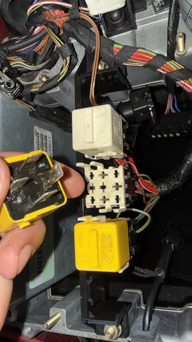

vokuhila Geschrieben: 19. April #233 Meldung Teilen Geschrieben: 19. April am vor 17 Minuten schrieb E34Eta: Wie genau prüfe ich das Benzinpumpen Relais? lege den Kontakt 85 vom Benzinpumpenrelais (braun/grün) an Masse, abklemmen musst Du nichts schalte die Zündung ein, das Relais muss dann schalten und die Pumpe laufen, höre genau hin ob die Pumpe dauerhaft läuft oder ob sie Aussetzer hat wenn die Pumpe hörbare Aussetzer hat, dann brückst Du 30 mit 87 am Benzinpumpenrelais und hörst Dir das nochmal an wenn die Aussetzer dann weg sind, ist das Benzinpumpenrelais der Verursacher der Aussetzer Zitieren Achdung, dor Beidrach gann Resde vonn Ironie endhaldn. Bei Unfordräschlischkeedn nemmse Medigamende odor gehnse ma zom Zischador. Link zu diesem Kommentar https://e30-talk.com/topic/212011-m20-eta-komisches-problem/page/10/#findComment-1866775 Auf anderen Seiten teilen Weitere Optionen zum teilen...
BMW e30 Fan Geschrieben: 19. April #234 Meldung Teilen Geschrieben: 19. April geht doch , jetzt muss nur noch der Fehler damit erl .sein! Zitieren Link zu diesem Kommentar https://e30-talk.com/topic/212011-m20-eta-komisches-problem/page/10/#findComment-1866777 Auf anderen Seiten teilen Weitere Optionen zum teilen...
vokuhila Geschrieben: 19. April #235 Meldung Teilen Geschrieben: 19. April am vor 5 Minuten schrieb BMW e30 Fan: geht doch , jetzt muss nur noch der Fehler damit erl .sein! wieso sollte der Fehler dann weg sein ? der Benzindruck wurde mehrfach gemessen, bei stehendem Motor, bei zugeklemmtem Rücklauf um den Pumpendruck zu prüfen, Haltedruck nach Pumpe abstellen, bei laufendem Motor im Leerlauf, bei Teillast und Vollast, mit angestecktem und abgezogenem Unterdruckschlauch und IMMER war der Benzindruck so wie er sein sollte, es gab keine Aussetzer oder Einbrüche beim Benzindruck die man hätte beseitigen müssen Zitieren Achdung, dor Beidrach gann Resde vonn Ironie endhaldn. Bei Unfordräschlischkeedn nemmse Medigamende odor gehnse ma zom Zischador. Link zu diesem Kommentar https://e30-talk.com/topic/212011-m20-eta-komisches-problem/page/10/#findComment-1866779 Auf anderen Seiten teilen Weitere Optionen zum teilen...
E34Eta Geschrieben: 19. April Autor #236 Meldung Teilen Geschrieben: 19. April am vor 11 Minuten schrieb vokuhila: wieso sollte der Fehler dann weg sein ? der Benzindruck wurde mehrfach gemessen, bei stehendem Motor, bei zugeklemmtem Rücklauf um den Pumpendruck zu prüfen, Haltedruck nach Pumpe abstellen, bei laufendem Motor im Leerlauf, bei Teillast und Vollast, mit angestecktem und abgezogenem Unterdruckschlauch und IMMER war der Benzindruck so wie er sein sollte, es gab keine Aussetzer oder Einbrüche beim Benzindruck die man hätte beseitigen müssen Habe es noch nicht überbrückt hatte grad noch den Zündverteiler ab und jetzt ging’s an die Kats ob beide warm werden oder wie die sich anhören wenn man gegen klopft. Tipps von Max. Ist auch ein Video dabei wo ich in Grad wieder etwas laufen lasse 96ED36CD-8B21-491C-9E93-0943A9691642.mov IMG_2116.mov 9B316282-C411-48EF-976E-3E118906E96F.mp4 Zitieren Link zu diesem Kommentar https://e30-talk.com/topic/212011-m20-eta-komisches-problem/page/10/#findComment-1866781 Auf anderen Seiten teilen Weitere Optionen zum teilen...
