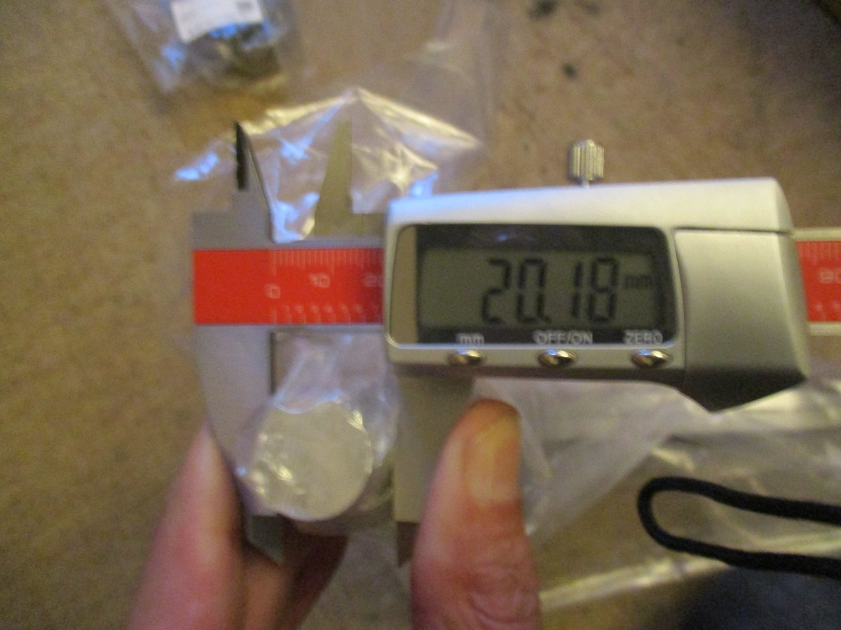

cabriolet Geschrieben: 16. September 2025 #101 Meldung Teilen Geschrieben: 16. September 2025 Sind dabei, ist auch bei W&N so abgebildet. Ich geh´grade mal messen. Zitieren Link zu diesem Kommentar https://e30-talk.com/topic/206579-wo-aluquerlenker-kaufen/page/5/#findComment-1852738 Auf anderen Seiten teilen Weitere Optionen zum teilen...
cabriolet Geschrieben: 16. September 2025 #102 Meldung Teilen Geschrieben: 16. September 2025 Da die Dinger noch in Folie eingeschweisst sind, steht natürlich etwas mehr auf der Uhr, sollten 20 mm sein: Die Gummidinger habe ich innen mit etwa 18,3 mm gemessen, aber die sollen im Gegensatz zu PU ja auch stramm drauf sitzen. Zitieren Link zu diesem Kommentar https://e30-talk.com/topic/206579-wo-aluquerlenker-kaufen/page/5/#findComment-1852740 Auf anderen Seiten teilen Weitere Optionen zum teilen...
RS-Tuner Geschrieben: 16. September 2025 #103 Meldung Teilen Geschrieben: 16. September 2025 Danke dir! Zitieren Nicht quatschen. Machen! Link zu diesem Kommentar https://e30-talk.com/topic/206579-wo-aluquerlenker-kaufen/page/5/#findComment-1852741 Auf anderen Seiten teilen Weitere Optionen zum teilen...

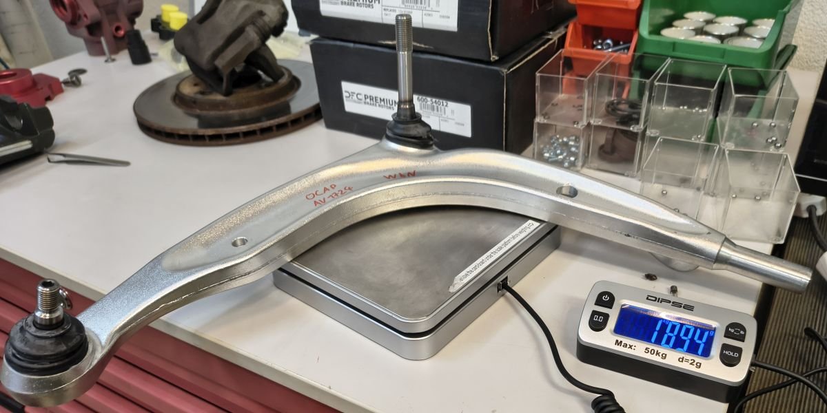

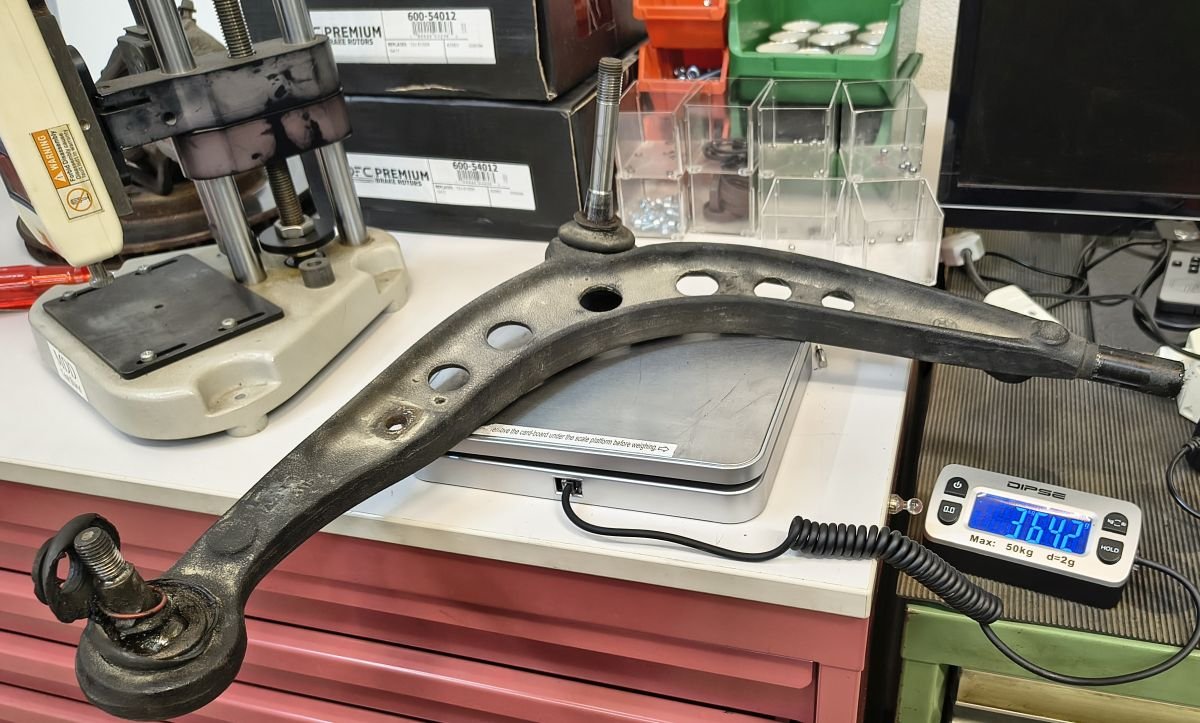

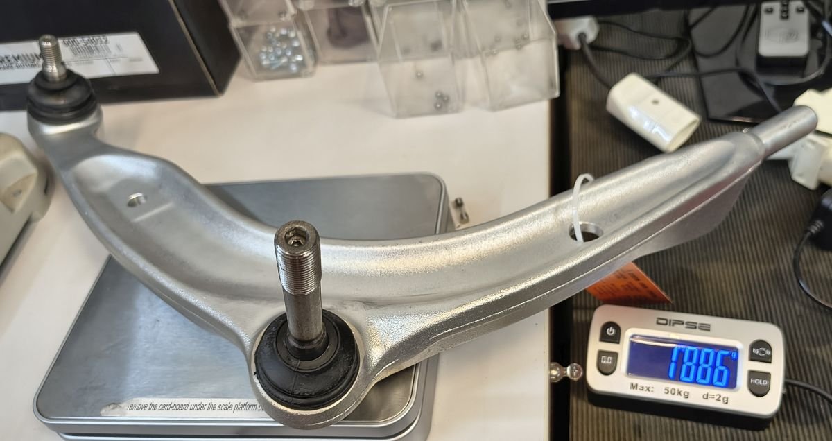

Beliebter Beitrag Höbber Geschrieben: 20. September 2025 Beliebter Beitrag #106 Meldung Teilen Geschrieben: 20. September 2025 Für die, welche es interessiert. Vergleich Dorman und Ocap. Erst Made in CN (Dorman) Dann Made in Italy, wenn es denn stimmt, da ohne Herkunftsangabe geliefert. Optisch sehe ich da nicht viel Unterschied, der OCAP kommt mit schwarzen Muttern, welche schon auf den Gewindezapfen sind, beim Dorman kommen verzinkte auch in Qualität 10 in nem Tütchen. Zumindest einer davon, bei zweiten habe ich die Muttern nicht gefunden. Zitieren Verkaufe Repro-Bremsscheiben ø296x25 passend für den Alpina B6, VergleichsNr. 3411130. Link zu diesem Kommentar https://e30-talk.com/topic/206579-wo-aluquerlenker-kaufen/page/5/#findComment-1852991 Auf anderen Seiten teilen Weitere Optionen zum teilen...
Janosch Geschrieben: 21. September 2025 #107 Meldung Teilen Geschrieben: 21. September 2025 am vor 16 Stunden schrieb Höbber: Für die, welche es interessiert. Vergleich Dorman und Ocap. und was wiegt die Stahlvariante? Zitieren Das Leben ist wie ein Spiel: Mal verliert man und mal gewinnen die Anderen! Link zu diesem Kommentar https://e30-talk.com/topic/206579-wo-aluquerlenker-kaufen/page/5/#findComment-1853001 Auf anderen Seiten teilen Weitere Optionen zum teilen...

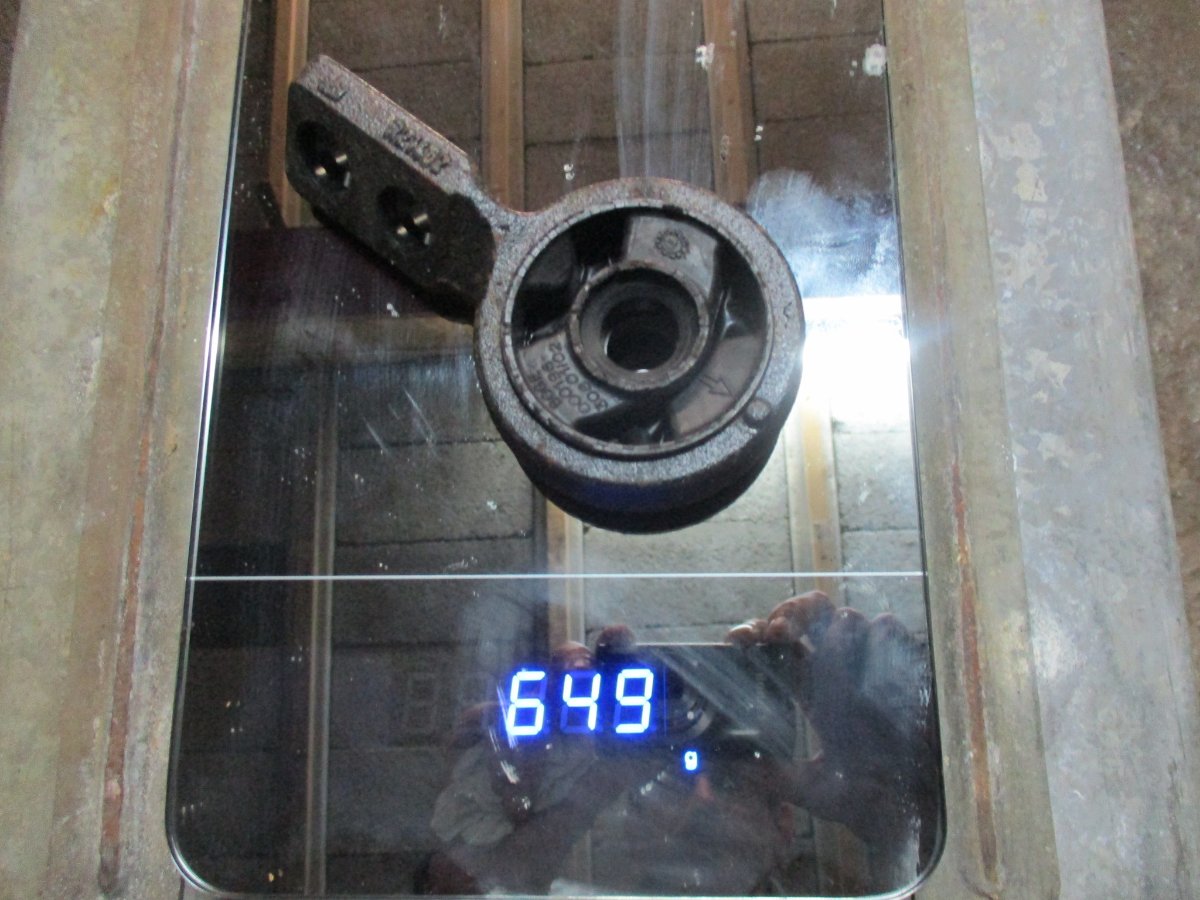

esgey Geschrieben: 21. September 2025 #110 Meldung Teilen Geschrieben: 21. September 2025 am Am 24.1.2025 um 20:48 schrieb OO--II--OO: Hab's neugierhalber einfach mal verglichen (325i touring, bis 9'88 Stahl, danach Alu): Querlenker links Stahl i 31 12 1 127 725 um Sep '88 3.8 kg Querlenker rechts Stahl i 31 12 1 127 726 um Sep '88 3.7 kg Querlenker links Aluminium i 31 12 1 130 823 von Sep '88 1.9 kg Querlenker rechts Aluminium i 31 12 1 130 824 von Sep '88 1.9 kg Gewichtsunterschied beträgt (mal die 3,7 genommen) 1,8 kg ---> und da sich wie geschrieben nur die Hälfte des QL sich auf und ab bewegt ---> bleiben höchstens 900 gr. Differenz übrig (wobei ja nicht die ganzen 900 gr. konzentriert außen am Traggelenk liegen/zerren. Kann man sicherlich auch irgendwie berechnen, bleiben vielleicht (grob geschätzt) anrechenbare 600 gr., aber mal egal) Sofern man da kein Alu-Leichtbau-Fetischist ist, lohnt es sich wohl eher, auf leichte Reifen + Felgen zu achten ---> auf geht's ---> Räder auf die Waage ! ---> rad/reifenkombinationen - Fahrwerk - E30-Talk.com Oder so wie ich schonmal den Deckel des 15"-Kreuzspeichenrades weglassen (siehe Profilbild) ---> bringt auch schon 188 gr. (kann außerdem der Deckel schonmal nicht geklaut werden) ....und ein 205er Reifen mit schon 5mm weniger Profil (3mm statt 8mm) bringt sogar fast 1000 gr. Vorteil ! (und kost' so gut wie nix) 14" Alu oder Stahl wären in Sachen Gewicht wohl noch vorteilhafter, aber die quietschen dafür früher in den Kurven . . . macht dann auch keinen Spaß. am vor einer Stunde schrieb OO--II--OO: GuggsDu Seite 3, Beitrag 56, da steht's. Hier mal für die Faulen, so wie mich... Zitieren Aktuell suche ich: Lenkstockhebel aus Airbagfahrzeug mit BC2 oder Intensivreinigung Link zu diesem Kommentar https://e30-talk.com/topic/206579-wo-aluquerlenker-kaufen/page/5/#findComment-1853020 Auf anderen Seiten teilen Weitere Optionen zum teilen...
Höbber Geschrieben: 21. September 2025 #111 Meldung Teilen Geschrieben: 21. September 2025 Meiner Teilweise werden die ja auch mit 3.7 kg angegeben. Meine Waage wird also nicht so falsch sein. Zitieren Verkaufe Repro-Bremsscheiben ø296x25 passend für den Alpina B6, VergleichsNr. 3411130. Link zu diesem Kommentar https://e30-talk.com/topic/206579-wo-aluquerlenker-kaufen/page/5/#findComment-1853025 Auf anderen Seiten teilen Weitere Optionen zum teilen...

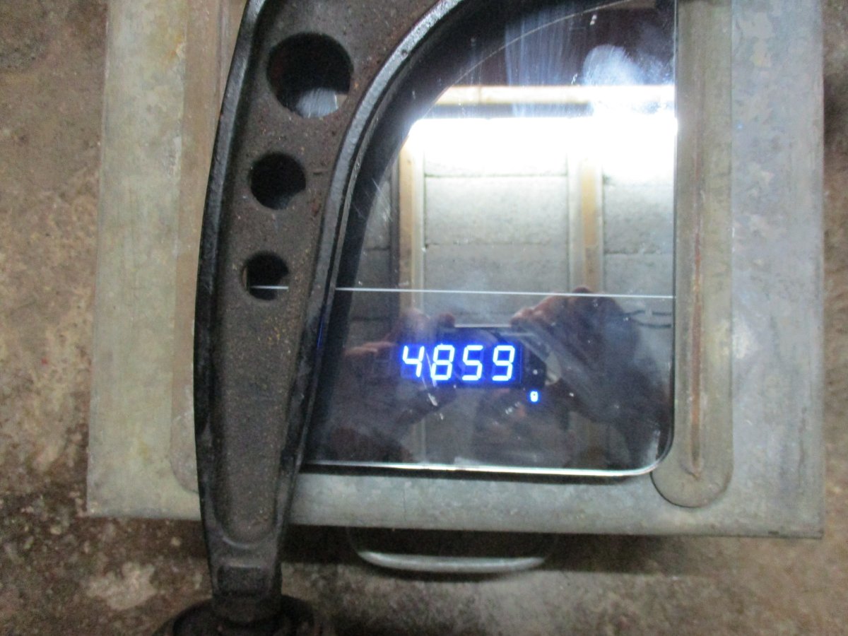

cabriolet Geschrieben: 22. September 2025 #113 Meldung Teilen Geschrieben: 22. September 2025 Hier meiner, rechte Seite vom Turbodiesel-Touring. Aber nicht wundern, dass der so schwer ist. Da hängt noch das Ochsenauge mit Halter dran. Deshalb das hier noch vom Gewicht abziehen: Sind also 4210g. Irgendwie immer noch deutlich schwerer als der ETK sagt. Dabei klebt da jetzt garnicht sooooo viel Straßendreck dran, weil der nur etwa 2 Jahre am Auto hing . Naja, dafür ist der vom @Höbber ein gutes Stück leichter, gleicht sich ja irgendwie ein Stückweit aus . Gruß Markus Zitieren Link zu diesem Kommentar https://e30-talk.com/topic/206579-wo-aluquerlenker-kaufen/page/5/#findComment-1853081 Auf anderen Seiten teilen Weitere Optionen zum teilen...
venom84 Geschrieben: 23. September 2025 #114 Meldung Teilen Geschrieben: 23. September 2025 Das wären ja dann über 4kg Unterschied zwischen Alu und Stahl Zitieren Link zu diesem Kommentar https://e30-talk.com/topic/206579-wo-aluquerlenker-kaufen/page/5/#findComment-1853102 Auf anderen Seiten teilen Weitere Optionen zum teilen...
Mahathma Geschrieben: 23. September 2025 #115 Meldung Teilen Geschrieben: 23. September 2025 am vor 3 Stunden schrieb venom84: Das wären ja dann über 4kg Unterschied zwischen Alu und Stahl Äh, ich komm da als Taschenrechnerlegastheniker auf maximal 2,4 kg. Ansonsten mal wieder der Klugscheißer: Ein Maß Stahl wiegt 7,85kg und Alu 2,7kg. Auch wenn der Querlenker jetzt nicht ein sooo voluminöses Bauteil ist, so klingt der Gewichtsunterschied für mich durchaus plausibel. Zitieren Zitat Sandmann (http://www.sandmanns-welt.de/): Die Zeit ist zu knapp für langweilige Autos, Abende vor dem Fernseher oder schlechten Wein... Restlicher Fuhrpark: Saab 9-3 SC TTiD Aero + 9-5 SC 2.3t SE + 900 II Cabrio 2.3i; Mazda MX-5 NB; VW T4 TDI Multivan; Benz 200D/8 (Arbeitsvorrat) Link zu diesem Kommentar https://e30-talk.com/topic/206579-wo-aluquerlenker-kaufen/page/5/#findComment-1853112 Auf anderen Seiten teilen Weitere Optionen zum teilen...
ripeete Geschrieben: 23. September 2025 #116 Meldung Teilen Geschrieben: 23. September 2025 am vor 13 Minuten schrieb Mahathma: Äh, ich komm da als Taschenrechnerlegastheniker auf maximal 2,4 kg. Bei solch einer umbauaktion wechselt man die lenker auf beide seiten. [ (1,9kg zu 3,6 bzw 4,2kg) x 2Stk ] am vor 16 Minuten schrieb Mahathma: Ansonsten mal wieder der Klugscheißer: Ein Maß Stahl wiegt 7,85kg und Alu 2,7kg. Auch wenn der Querlenker jetzt nicht ein sooo voluminöses Bauteil ist, so klingt der Gewichtsunterschied für mich durchaus plausibel. Um die gleiche (oder mindestens erforderliche) festigkeit zu erreichen müssen die aluteile nicht den selben form, dadurch nicht den selben volumen haben. (in dem fall ganz offensichtlich z.B: die großen löcher gibt es nicht in den alulenkern. Und das ist vermutlich noch nicht alles) Zitieren Link zu diesem Kommentar https://e30-talk.com/topic/206579-wo-aluquerlenker-kaufen/page/5/#findComment-1853116 Auf anderen Seiten teilen Weitere Optionen zum teilen...

cabriolet Geschrieben: 23. September 2025 #120 Meldung Teilen Geschrieben: 23. September 2025 (bearbeitet) Das hohe Gewicht von meinem Stahl-Lenker hat mir gestern abend keine Ruhe gelassen. Also erstmal die Waage überprüft, vor allem weil das ja auch am oberen Ende deren Bereichs liegt (die kann maximal 5kg): 4 Liter Wasser sind 4020g, was im Bereich normaler Messungenauigkeiten liegen sollte und ich ja nichtmal weiss, wie genau mein Messbecher ist. Also nochmal in die Halle, nochmal gewogen. Auf´s Gramm genau das gleiche Ergebnis. Aber die Erklärung habe ich im gestrigen Post eigentlich schon mitgeliefert: Der rechte Querlenker war ja der erneuerte, also ein Zubehörteil (Marke weiss ich nicht, steht nix drauf). Den linken originalen habe ich ja auch noch im Regal, also den mal auf die Waage geworfen: Abzüglich Ochsenauge und Halter 3810g. So passt das, auch wenn das "Beweisfoto" fehlt, weil ich die Speicherkarte für die Kamera noch zuhause im Rechner stecken hatte. Bearbeitet: 23. September 2025 von cabriolet Zitieren Link zu diesem Kommentar https://e30-talk.com/topic/206579-wo-aluquerlenker-kaufen/page/5/#findComment-1853148 Auf anderen Seiten teilen Weitere Optionen zum teilen...
