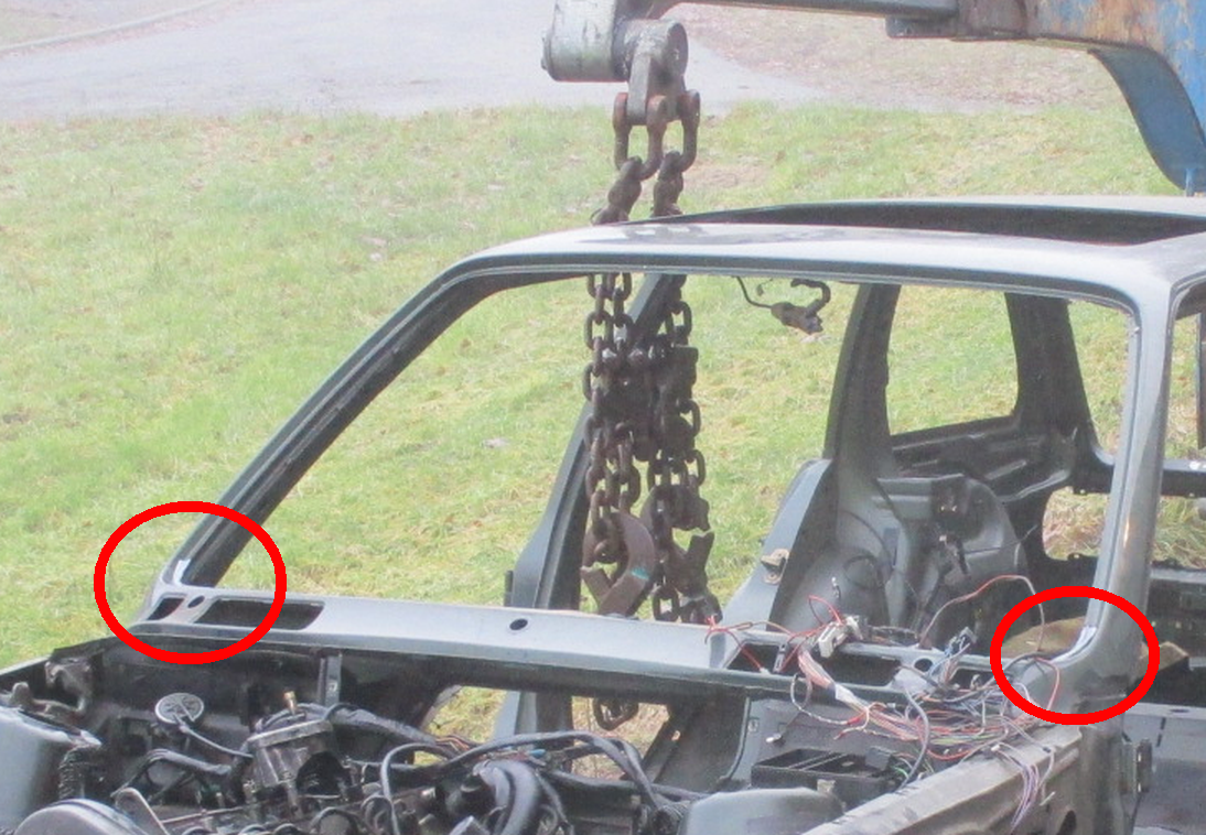

ripeete Geschrieben: 23. Juli #30 Meldung Teilen Geschrieben: 23. Juli am Am 9.7.2019 um 12:06 schrieb cabriolet: so wie es auf dem Bild aussieht, habe ich auch schon mal vorgefunden Zitieren Link zu diesem Kommentar https://e30-talk.com/topic/204012-frontscheibe-einbauen/page/2/#findComment-1871828 Auf anderen Seiten teilen Weitere Optionen zum teilen...
RS-Tuner Geschrieben: 23. Juli #31 Meldung Teilen Geschrieben: 23. Juli Bei meinem 2-Türer war sowohl an Front- und Heckscheibe Alubutyl in der unteren Waagerechten und dann jeweils so 10cm hoch verklebt. Zitieren Nicht quatschen. Machen! Link zu diesem Kommentar https://e30-talk.com/topic/204012-frontscheibe-einbauen/page/2/#findComment-1871834 Auf anderen Seiten teilen Weitere Optionen zum teilen...
325i VFL Geschrieben: 23. Juli #32 Meldung Teilen Geschrieben: 23. Juli Das nennt sich Butylband und ist auf Rolle. 20-25mm breit Als Trennschicht ist eine Folie dazwischen damit das Band auf der Rolle nicht zusammen klebt. Die Folie bleibt auf dem Band und wird am Scheibenrahmen im unteren bereich über die Kante geklebt. An den Ecken links und rechts durchgehend noch etwa 5-6 cm hoch. Man kann das auch weg lassen nur sollte man sich nicht wundern wenn Wasser zwischen die beiden Bleche im Rahmen läuft und die Karosserie dort durchgammelt. Dieses Band ist original an der Front und Heckscheibe verbaut, und ja das ist original so ab Werk verbaut. Zumindest bei einem VFL 2 Türer. Der E21 hatte das seinerzeit auch so drin. Die NFL Dichtung ist anders aufgebaut, könnte sein, dass da das Butylband nicht gebraucht wird. Links und rechts sind im Scheibenrahmen unten auch Ablauflöcher die sicherlich nicht umsonst drin sind. Wer davon überzeugt ist kann es gerne weglassen, ich würde es nicht machen. Sieht später dann so aus. https://e30-talk.com/topic/80909-frontscheibenrahmen-reparaturblech/ Zitieren Link zu diesem Kommentar https://e30-talk.com/topic/204012-frontscheibe-einbauen/page/2/#findComment-1871835 Auf anderen Seiten teilen Weitere Optionen zum teilen...
325i VFL Geschrieben: 23. Juli #33 Meldung Teilen Geschrieben: 23. Juli (bearbeitet) Up's, was sieht man da bei 6:30 und 9:40 min. Ich sehe jedenfalls ein Butylband mit weißer Trennfolie im unteren Bereich über die Kante geklebt. https://www.youtube.com/watch?v=4-V825W6mpg Bearbeitet: 23. Juli von 325i VFL Zitieren Link zu diesem Kommentar https://e30-talk.com/topic/204012-frontscheibe-einbauen/page/2/#findComment-1871836 Auf anderen Seiten teilen Weitere Optionen zum teilen...
cabriolet Geschrieben: 23. Juli #34 Meldung Teilen Geschrieben: 23. Juli (bearbeitet) Mein Bild aus dem Post von 2019 war ein Editions-Touring, auch mein Turbodiesel-Touring hatte diese kurzen Stücke dort, und der 316i-Zweitürer auch. In allen drei Fällen war vermutlich noch die originale Scheibe verbaut. Alle drei NFL (beim Touring ja klar). An der hinteren Scheibe beim Zweitürer ist allerding nichts, die war aber beim Lackierer draußen und seitdem sitzt die Scheibe so weit unten, dass in den oberen Ecken die Dichtung nicht mehr abschließt. Das war vorher schon grenzwertig, aber noch dicht. Ich kann da also nur vermuten, dass da auch mal Butylschnur oder andere Dichtmasse war, die der Lackierer entfernt hat. Wenn ich irgendwann mal Lust habe, schaue ich beim eta (mein einziger VFL) mal nach, wie es da aussieht. Vorne muss ich sowieso ran, hinten soll aber auch ein neuer Keder rein und dann kann ich die Scheibe ja bei der Gelegenheit mal ´rausnehmen. Gruß Markus Edit hat gerade noch ein Bild vom Turbodiesel gefunden, ich hab das da mal herausvergrößert und markiert, hier sind die Streifen ein Stück länger als beim Editions-Touring und weiter hochgezogen: Bearbeitet: 23. Juli von cabriolet Zitieren Link zu diesem Kommentar https://e30-talk.com/topic/204012-frontscheibe-einbauen/page/2/#findComment-1871839 Auf anderen Seiten teilen Weitere Optionen zum teilen...

esgey Geschrieben: 24. Juli #43 Meldung Teilen Geschrieben: 24. Juli Oh gibt's Streß??? Ich habe das auch schon bei mehreren E30 (mind 4) durch und bei jedem war unten in den Ecken ein ca 15cm langer Klebestreifen und darunter so etwas wie Butylschnur. Könnte man auch als Kitt interpretieren... Ach ja, VFL, NFL, Cabrio, Limo, Touring, München, Regensburg, Dingolfing, alles dabei.... Ich dachte bis jetzt immer, das hätten alle so. Zitieren Aktuell suche ich: Lenkstockhebel aus Airbagfahrzeug mit BC2 oder Intensivreinigung Anbieten kann ich: Kabelsatz Sitzheizung, Kabelsatz E-Lüfter (Sonderwünsche möglich) Link zu diesem Kommentar https://e30-talk.com/topic/204012-frontscheibe-einbauen/page/2/#findComment-1871877 Auf anderen Seiten teilen Weitere Optionen zum teilen...

Jupp2 Geschrieben: 24. Juli #45 Meldung Teilen Geschrieben: 24. Juli (bearbeitet) Ich musste die Ecken bei mir ja neu einschweißen. Hatte an meinem 318is und auch bei dem Schlachter iS diese Butylschnur in den unteren Ecken der Karosserie. Kann mich super daran erinnern, weil das so "hervorragend" abging. Bearbeitet: 24. Juli von Jupp2 Zitieren Gruß Jochen Link zu diesem Kommentar https://e30-talk.com/topic/204012-frontscheibe-einbauen/page/2/#findComment-1871887 Auf anderen Seiten teilen Weitere Optionen zum teilen...
