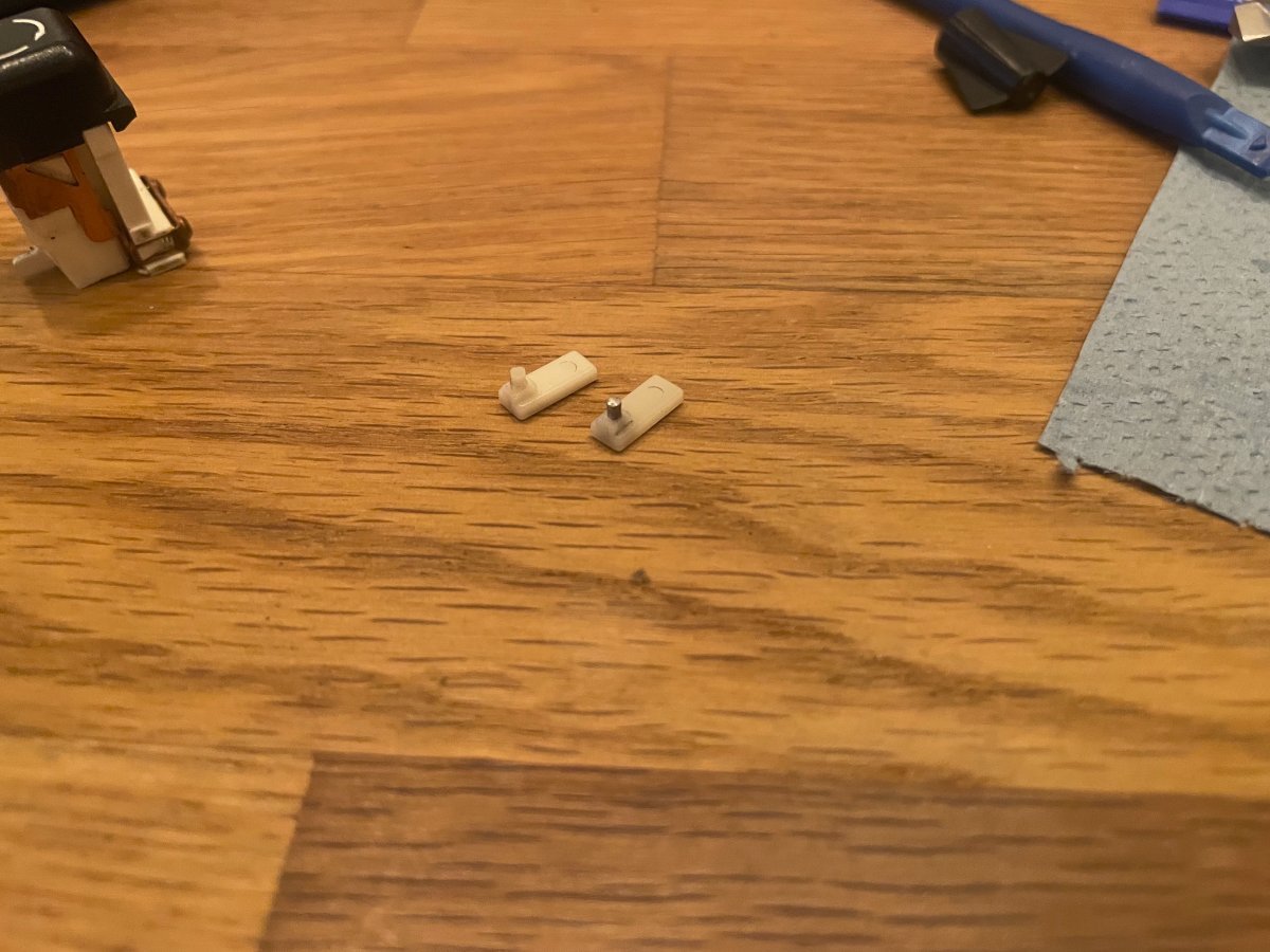

Beliebter Beitrag Michel A. Geschrieben: 24. Juni Autor Beliebter Beitrag #177 Meldung Teilen Geschrieben: 24. Juni So, weiter im Text! Nach Meiningen und dem Gespräch mit @GearX konnte ich es doch nicht lassen und habe den Klimaschalter ausgebaut und auseinandergenommen. Die Umlufttaste ließ sich nämlich nur mit etwas Überredungskunst einrasten und ist sonst immer wieder rausgegangen. Im Talk findet sich eine kurze Beschreibung zum Auseinanderbauen der Einrastfunktion (ähnlich eines Kugelschreibers). Klick Das Aushebeln der schmalen Abdeckung ist aber mit viel Vorsicht und dennoch etwas Gewalt verbunden. Geht dann aber auch. Durch das vorherige Rumspielen habe ich natürlich einen der Stifte abgebrochen. Habe nachgemessen (Durchmesser 1,38mm), einen passenden Nagel zurechtgeschnitten, ein Loch gebohrt und dann eingeklebt. Die Maße mit dem zweiten, noch intakten Schieber verglichen, etwas nachgefeilt, alles mit PTFE-Fett eingeschmiert und wieder zusammengebaut. Funktioniert bestens! Kleiner Hinweis: Als Ersatzteilspender eignet sich der Heckwischerschalter vom touring, habe ich dann nach der ganzen Aktion in meinem Fundus gefunden Der ist identisch aufgebaut. Fürs nächste mal dann. Dann kam am Montag mein neues Display. Für die Spannungsversorgung habe ich mir jetzt ein fertiges DC-DC-Modul gekauft, das bietet noch diverse Schutzeinrichtungen gegen Verpolung, Überspannung etc. und ist sehr kompakt. Leider nicht kompakt genug um mit in den Tacho zu wandern aber in der Nähe des SA-Stecker findet sich auch Platz, um das unterzubringen. Das Zündplus für Stromversorgung und Spannungsmessung kommt wie schon gesagt vom für mich ungenutzen Airbagstecker und Masse liegt ja quasi überall. Ich werde in Zukunft aber auf jeden Fall nochmal mit dem Oszi die Spannung direkt im Tacho messen und schauen ob es so schwankt wie direkt am Labornetzteil, die Idee mit dem kleinen MP1584 Modul im Gehäuse ist nämlich immer noch nicht auf Eis gelegt. Will jetzt erstmal aber nicht riskieren wieder ein Display zu schrotten in meiner Ungeduld. Ich kann ja alles wieder ohne Spuren zurückbauen. Das neue Displaymodul wäre jetzt also grundlegend schon mal versorgt. Also alles wieder zusammengebaut. Aktuell kommen aus dem Tacho Plus und Minus für den Spannungswandler sowie eine Leitung für das Spannungssignal. Da Alex mir ja freundlicherweise den Tacho mit Uhr gespendet hat (nochmals vielen vielen Dank! ) habe ich geschaut, wie ich die Tastenfunktion am besten umsetze. Der Mechanismus der originalen Uhr kollidiert jedoch komplett mit dem Lichtleiter des DZM, sodass ich mir per kurzem Messen und CAD einen Adapter für einen Mikroschalter gedruckt habe. Dort passt ein handelsüblicher 6x6mm Mikrotaster rein, es lassen sich zwei Kabel dranlöten und eine Betätigungsstange habe ich mir auch noch gedruckt, auf den der originale Gummiknopf des Tageskilometerzählers passt. Kleine Verbesserungen sind noch nötig aber für den ersten Versuch passt es erstmal. Hier ist mir aber auch direkt ein und damit auch der größte Nachteil dieser Variante aufgefallen: Während vorher alles auf dem Rückteil bzw. der Platine des Tachos stattfand, habe ich mit dem Taster jetzt eine Schnittstelle zur Tachofront eingebaut. D.h. um alles noch gut zu erreichen und gut einbauen zu können, muss ich die Kabel zum Taster etwas länger lassen, was beim Zusammenbau dann zu einer Fummelei kommt, dass ja nix eingeklemmt wird und alles richtig sitzt. Da kommt mir just während ich diese Zeilen schreibe aber eine Idee, mal schauen wie ich die am besten umsetzen kann. So, genug geschrieben, nichtsdestotrotz war jetzt alles zusammengebaut und fertig zum Einbau ins Auto. Hab im Eifer des Gefechts natürlich vergessen viele Bilder zu machen. Das kommt dann nochmal, sobald die "erste Prototypenphase" vorbei ist und ich das Ganze auch nochmal in beständigerem Material drucke (aktuell PLA). Das Ergebnis sieht man hier: In der ersten Sequenz das Schalten zwischen den Anzeigen, die zweite Sequenz zeigt das Anpassen von Zeigerfarbe und Helligkeit und die dritte Sequenz den Startvorgang des OTA-Updates. Da ich natürlich nicht bei jeder kleinen Änderung im Code den Tacho auseinanderbauen will, lasse ich den ESP32 sein eigenes WLAN aufbauen und kann dann mit der Arduino IDE darauf zugreifen und Updates aufspielen. Das zeigt jetzt noch den ersten Test, da passen die Werte vom NTC noch nicht ganz, deswegen ist der Zeiger auch über die Mitte gewandert. Ist jetzt korrigiert (habe zu jedem Temperaturwert in INPA den dazugehörigen Widerstandswert und somit eine Tabelle, die durchlaufen wird) und muss dann nochmal in der Praxis getestet werden. 26-06-24 19-48-02 4.mp4 Weitere Updates folgen! Zitieren 328i Cabrio - M52 - calypsorot Link zu diesem Kommentar https://e30-talk.com/topic/101687-mein-318i-cabrio-mit-m52-in-calypsorot/page/8/#findComment-1870544 Auf anderen Seiten teilen Weitere Optionen zum teilen...

GearX Geschrieben: 25. Juni #181 Meldung Teilen Geschrieben: 25. Juni (bearbeitet) @Michel A. Freut mich sehr, dass dein Klimaschalter jetzt auch wieder so funktioniert wie er soll. Gibt kaum was Schöneres, als selbst etwas erfolgreich zu reparieren Auch der Einbau deiner Anzeige schaut mega aus. Ich drück dir die Daumen, dass das mit dem DCDC Wandler im Tacho funktioniert, oder Heikos Vorschlag klappt. Da schaut mein Tacho jetzt richtig stumpf aus dagegen Aber ich hab deinen Tip mit der KI ausprobiert und tatsächlich Lösungsvorschläge bekommen. Die will ich auch demnächst ausprobieren um da eventuell doch noch was zum Positiven zu bringen @der-wasguckstdu-dreier Das mit der Tankanzeige hab ich ja im Arduino. Mein zuverlässigster Versuch mit etlichen Stunden trial&error war, beide Tankhälften getrennt anzeigen zu lassen. Kombiniert hab ich keine Kennlinie zu Stande gebracht, die über den gesamten Füllstandsbereich annähernd passt. Getrennt klappt es so lange, bis wieder der linke Geber anfängt zu hängen. Zuverlässig und präzise sind Adjektive, die ich dafür aber nicht wählen würde. Bearbeitet: 25. Juni von GearX Zitieren greets Alex. Dieser Beitrag kann Spuren von Erdnüssen, Sarkasmus und oder Ironie enthalten M62B44 Touring "Gustl" Link zu diesem Kommentar https://e30-talk.com/topic/101687-mein-318i-cabrio-mit-m52-in-calypsorot/page/8/#findComment-1870621 Auf anderen Seiten teilen Weitere Optionen zum teilen...
