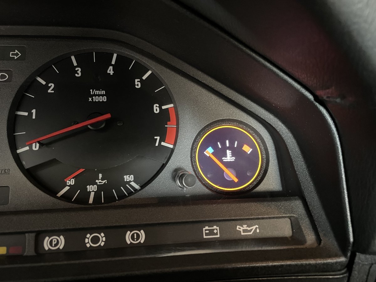

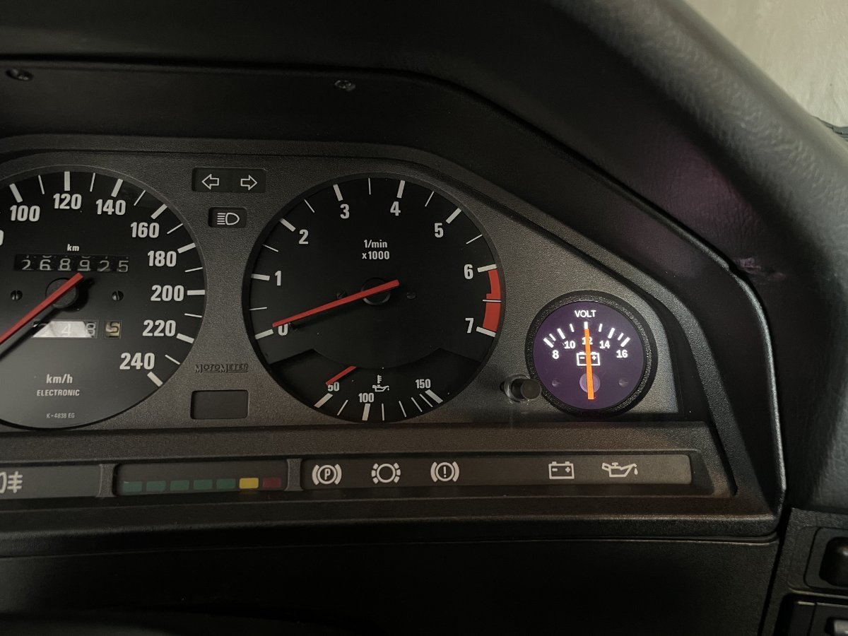

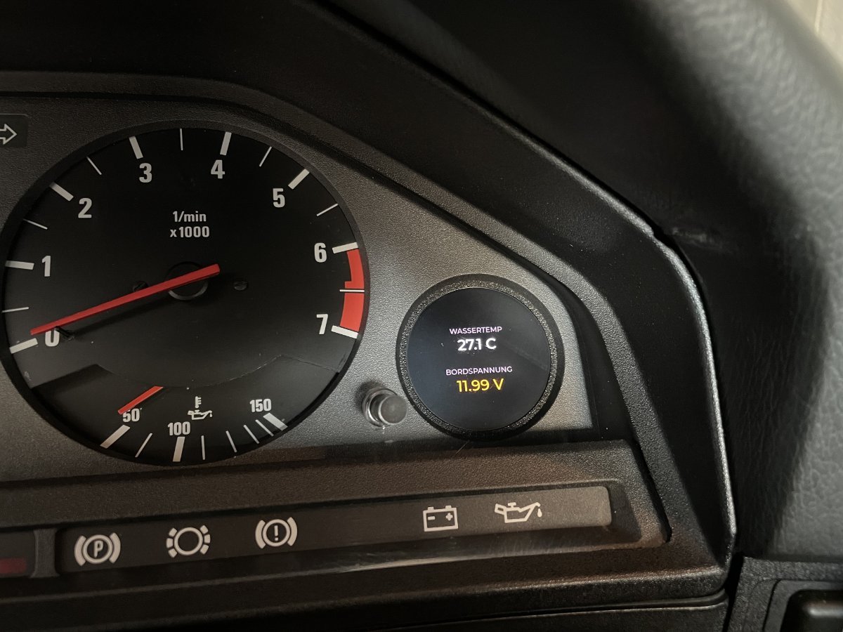

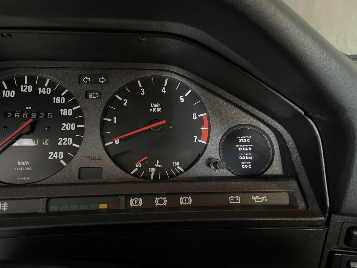

Beliebter Beitrag Michel A. Geschrieben: 4. August Autor Beliebter Beitrag #201 Meldung Teilen Geschrieben: 4. August Kleines Update: Habe jetzt das Display einige Zeit im Einsatz und es war eine gute Entscheidung Learning zu Beginn: die Stromversorgung mittels Tacho wird nicht funktionieren. Habe alles an die Anschlüsse der originalen Temperaturanzeige angeschlossen und damit geht es zwar an, allerdings wirkt der restliche Tacho ziemlich gedimmt, also Warnleuchten, SI-Anzeige etc.. Außerdem geht das Display aus, wenn ich ein Update einspielen will, er also das WLAN einschaltet. Habe dann mal gemessen, wie viel die originale Anzeige an Strom zieht und komme von anfangs ca 200 mA auf ca 160 mA, wenn alles einige Zeit läuft. Da ich davon ausgehe, dass die Leiterbahnen nicht viel Reserven haben werden und meine Einheit so wie sie ist bis zu 500 mA ziehen kann, ist es also keine praktikable Lösung. Es bleibt also beim externen DC-DC-Wandler. Vielleicht funktioniert es, wenn man andere 12V-Quellen im Tacho abgreift, das geht aber nicht ohne zu löten und das will ich ja vermeiden. Ich habe noch einen 1000 uF Kondensator zwischen DC-DC-Wandler und ESP32 geschaltet, dieser fängt den Spannungsabfall beim Starten ab. Hier hatte ich nämlich ab und zu das Problem, dass das Display beim Starten einfach schwarz blieb. Des Weiteren habe ich schon mal mit den zusätzlichen Anzeigen gespielt. Diese lassen sich über das Servicemenü de- bzw. aktivieren. Die digitale Zusammenfassung passt sich dann dementsprechend an. Ich werde in Zukunft hier noch die Piktogramme anstatt der kleinen Überschrift einfügen. Außerdem lässt sich einstellen, ob er beim Starten immer die Wassertemperaturanzeige darstellen soll oder die jeweils zuletzt dargestellte Anzeige. Das orange spiegelt auch ziemlich gut das BMW Bernstein nach Hier meine aktuellen Anzeigen, wie ich sie im Alltag nutze. Man sieht auch schön den Warneffekt. Die Fotos bilden leider nicht so ganz die Realität ab bzw. nur teilweise. Am besten bildet es eigentlich die Öldruckanzeige ab. Die Farbe des Zeigers passt sehr genau und die Helligkeit passt auch. Da ändert sich nichts, auch wenn die Fotos anderes vermuten lassen. Es lässt sich halt nie so ganz einfangen. Schlechte Nachrichten: werde am 23.08. doch nicht in Alzenau teilnehmen können Zitieren 328i Cabrio - M52 - calypsorot Link zu diesem Kommentar https://e30-talk.com/topic/101687-mein-318i-cabrio-mit-m52-in-calypsorot/page/9/#findComment-1872439 Auf anderen Seiten teilen Weitere Optionen zum teilen...
Beliebter Beitrag GearX Geschrieben: 4. August Beliebter Beitrag #202 Meldung Teilen Geschrieben: 4. August (bearbeitet) Ich hab die letzte Woche auch ganz schön gekämpft. Hab umgebaut auf ESP32 und Waveshare Displays mit ST7789 Treiber, da günstiger und etwas heller. Es gäbe noch tageslichtlesbare rechteckige Displays, aber das ist ne andere Baustelle. Bezüglich dem nicht Anzeigen auf dem Display: - verlöte die Kabel statt zu stecken. Der Kontakt ist deutlich besser - falls du SPI nutzt, setze die Baudrate etwas runter (ich musste von 27MHz auf 22MHz reduzieren um stabil eine Anzeige zu bekommen) - setze bei Bedarf ein Delay von 100ms beim Bootvorgang bzw. vor dem init des Displays, das bringt auch richtig was. Ansonsten nach wie vor eine extrem elegante Lösung und gut umgesetzt Ich werd zum Tacho auch nochmal ein Update in meinem Fred machen denk ich. Hat sich doch einiges getan 😁 Bearbeitet: 4. August von GearX T9 ändert Dinge, die ich nicht will. Zitieren greets Alex. Dieser Beitrag kann Spuren von Erdnüssen, Sarkasmus und oder Ironie enthalten M62B44 Touring "Gustl" Link zu diesem Kommentar https://e30-talk.com/topic/101687-mein-318i-cabrio-mit-m52-in-calypsorot/page/9/#findComment-1872440 Auf anderen Seiten teilen Weitere Optionen zum teilen...

Beliebter Beitrag Michel A. Geschrieben: 5. August Autor Beliebter Beitrag #205 Meldung Teilen Geschrieben: 5. August am Am 4.8.2026 um 13:34 schrieb GearX: - verlöte die Kabel statt zu stecken. Der Kontakt ist deutlich besser Hatte die Probleme egal ob mit Jumper-Kabeln, gelötet oder den JST-Steckern. - falls du SPI nutzt, setze die Baudrate etwas runter (ich musste von 27MHz auf 22MHz reduzieren um stabil eine Anzeige zu bekommen) Nutze QSPI mit 80 MHz. Damit könnte ich vielleicht noch etwas rumspielen - setze bei Bedarf ein Delay von 100ms beim Bootvorgang bzw. vor dem init des Displays, das bringt auch richtig was. Habe aktuell sogar 300 ms. Hatte das zuerst per Software probiert zu lösen, aber da gibt es wohl intern irgendeine Sicherheitsschaltung, es hat nur der Kondensator geholfen. Könnte damit auch wieder runtergehen. Ansonsten nach wie vor eine extrem elegante Lösung und gut umgesetzt Ich werd zum Tacho auch nochmal ein Update in meinem Fred machen denk ich. Hat sich doch einiges getan 😁 Danke und habs in Insta schon gesehen, wenn es der aktuelle Stand ist, auch sehr sehr schick am Am 4.8.2026 um 13:59 schrieb Banditmerlin: Das sieht schon richtig klasse aus!!! Besteht die Chance auf live kucken am 12.09.? Yes! Das ist eingetragen und steht zu 100%. Hoffe das Wetter hält sich. Ticket ist gekauft am Am 4.8.2026 um 14:30 schrieb emmac: Geil!! Will ich auch haben!! Falls du Instagram hast: "usualsuspectsgarage" (Website: https://usualsuspectsgarage.com) Der eskaliert aber noch mehr und will alle 4 Anzeigen ersetzen. Finde ich persönlich viel zu viel, aber gut. Der will das auch zum Verkauf anbieten. Je nachdem, wer schneller mit der Entwicklung fertig ist Habe noch schnell die Piktogramme eingefügt: Hier ist auch nochmal Feinarbeit nötig, aber sieht schon mal nicht verkehrt aus. Zitieren 328i Cabrio - M52 - calypsorot Link zu diesem Kommentar https://e30-talk.com/topic/101687-mein-318i-cabrio-mit-m52-in-calypsorot/page/9/#findComment-1872504 Auf anderen Seiten teilen Weitere Optionen zum teilen...
