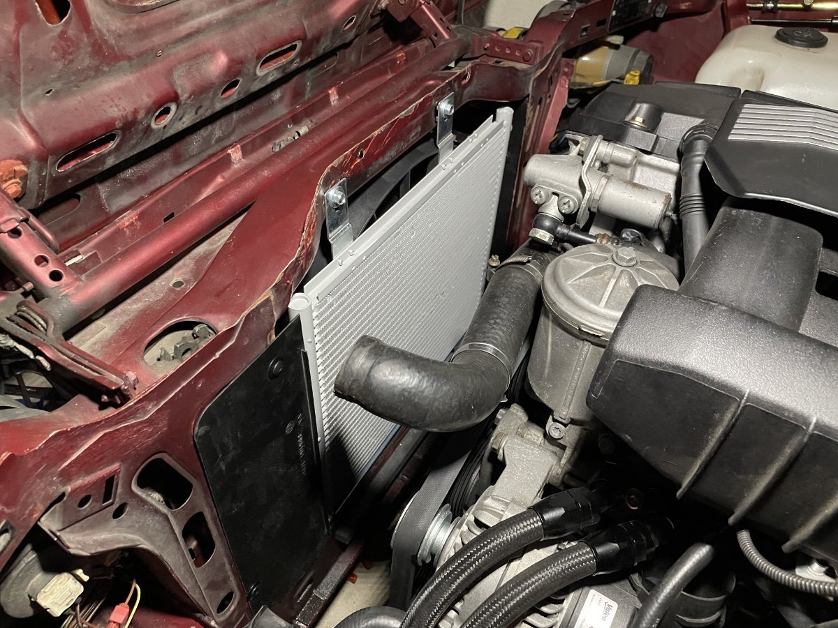

hobbyschrauba Geschrieben: 14. April #151 Meldung Teilen Geschrieben: 14. April (bearbeitet) Wie immer sehr sehr schöne Umbaubilder! :) Vor allem für mich interessant weil ich auch noch den Einbau der Klimaanlage vor mir habe.... irgendwann. Zu den Gummipuffern auf denen der Klimakondensator steht, da hab ich tatsächlich noch einen Händler irgendwo bei Stuttgart aufgetan, der hatte noch welche (also von den Spreiznieten!) und war so nett mir die zu schicken. Wenn Du also "original" brauchst, ich such Dir gerne den Händlerkontakt raus, ggf. hat der noch welche. Mein M40 hat ja keinen Ölkühler und ich habe auch welche ab Werk gesehen welche keinen extra Ausschnitt im Frontblech haben, daher ist die Luftführung dort eigentlich auch unten "abgedeckt", als waagerecht. Ist auch nicht zu bekommen, ich habe jetzt auch auf die beiden Plastiklappen links und recht zurück gegriffen, sitzt das halbwegs passabel? Ich habe die befürchtung das das schlackert ohne Ende. Noch eine Frage zu der Abdeckung direkt am Wasserkühler, welche hast Du da (neben dem Ausgleichbehälter) verbaut? Ist Dein Kühler der "große", also "Tropenausführung" vom 4-Zylinder,also der 440x435? Danke! :) Bearbeitet: 14. April von hobbyschrauba Zitieren Link zu diesem Kommentar https://e30-talk.com/topic/101687-mein-318i-cabrio-mit-m52-in-calypsorot/page/7/#findComment-1866239 Auf anderen Seiten teilen Weitere Optionen zum teilen...
Michel A. Geschrieben: 14. April Autor #152 Meldung Teilen Geschrieben: 14. April Danke! Bei mir besteht kein Bedarf für die Spreiznieten, ist aber sicher für andere interessant :) Die Plastiklappen sitzen relativ stramm, ich musste die noch nachbearbeiten und etwas beschneiden, dass die bei mir zu 100% passten. Die klemmten die Kabelbäume am Frontblech gut ein und unten lags an den Dash-Leitungen des Ölkühlers. Hinter den Frontgittern sitzen sie auch so, dass sie nicht direkt vom Wind angegriffen werden, aber keine Ahnung wieviel Unterdruck da entsteht. Ich denke das sollte so passen. Ich habe den großen Kühler 440x435 drin, ja. Die Abdeckung direkt am Ausgleichsbehälter, ich gehe mal davon aus du meinst die, die hier im Bild links des Kondensators platziert ist? Die habe ich von der M40-Zarge abgeschnitten. Zitieren 328i Cabrio - M52 - calypsorot Link zu diesem Kommentar https://e30-talk.com/topic/101687-mein-318i-cabrio-mit-m52-in-calypsorot/page/7/#findComment-1866262 Auf anderen Seiten teilen Weitere Optionen zum teilen...
hobbyschrauba Geschrieben: 14. April #153 Meldung Teilen Geschrieben: 14. April am vor 43 Minuten schrieb Michel A.: ..... Die Abdeckung direkt am Ausgleichsbehälter, ich gehe mal davon aus du meinst die, die hier im Bild links des Kondensators platziert ist? Die habe ich von der M40-Zarge abgeschnitten. Ja, die meinte ich, danke! Das ist ne gute Idee einfach den alten "Trichter" vom M40 zu zerschneiden, da bin ich garnicht drauf gekommen! Zitieren Link zu diesem Kommentar https://e30-talk.com/topic/101687-mein-318i-cabrio-mit-m52-in-calypsorot/page/7/#findComment-1866266 Auf anderen Seiten teilen Weitere Optionen zum teilen...

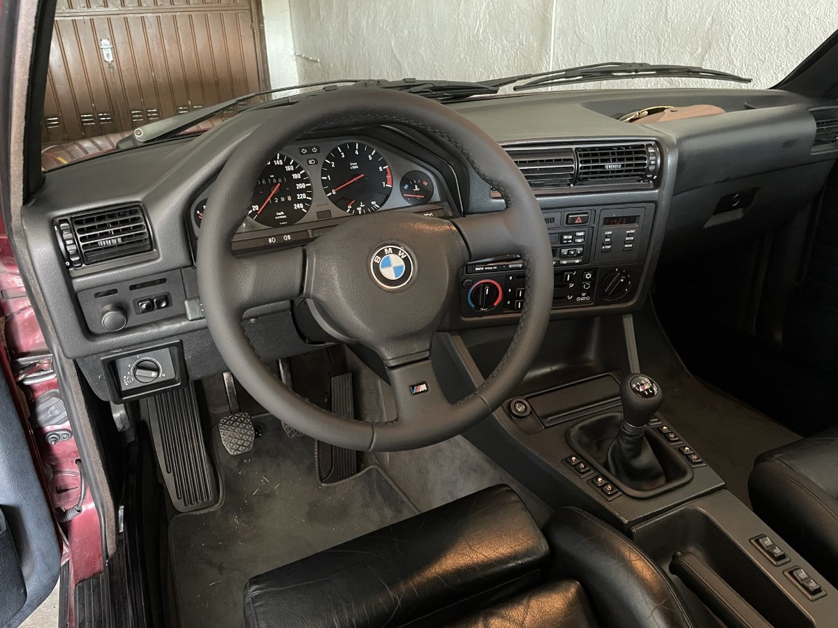

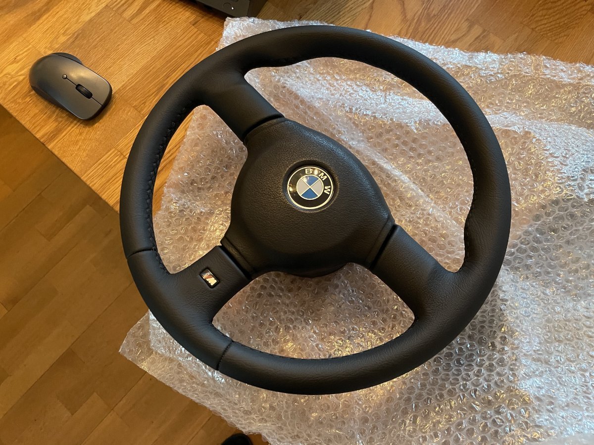

hobbyschrauba Geschrieben: 22. April #158 Meldung Teilen Geschrieben: 22. April am vor 6 Minuten schrieb Michel A.: Das Lenkrad ist vom Beziehen zurück und eingebaut. Gleich ein ganz anderes Gefühl Auch haben will! Leider sind die Teile ja schon unbezahlbar geworden, grad in der 37cm Variante.... bin noch am Überlegen wie tief ich in die Tasche greifen will, zumal dafür auch noch der Airbag weichen müsste... schwerste Entscheidung bis jetzt am ganzen Projekt "Vernunft" lässt natürlich das Airbag Lenkrad drin, aber warum ist das so... so... so wie es ist halt!? ;) Zitieren Link zu diesem Kommentar https://e30-talk.com/topic/101687-mein-318i-cabrio-mit-m52-in-calypsorot/page/7/#findComment-1867049 Auf anderen Seiten teilen Weitere Optionen zum teilen...
luca Geschrieben: 22. April #159 Meldung Teilen Geschrieben: 22. April am vor 40 Minuten schrieb Michel A.: Das Lenkrad ist vom Beziehen zurück und eingebaut. Gleich ein ganz anderes Gefühl Schaut gut aus Zitieren Link zu diesem Kommentar https://e30-talk.com/topic/101687-mein-318i-cabrio-mit-m52-in-calypsorot/page/7/#findComment-1867054 Auf anderen Seiten teilen Weitere Optionen zum teilen...
dennis.k Geschrieben: 22. April #160 Meldung Teilen Geschrieben: 22. April am vor 48 Minuten schrieb Michel A.: Ui, danke für die Infos @esgey @pngbr! Soweit habe ich gar nicht gedacht, dass die MS41 da verschiedene Kennfelder nutzt. D.h. prinzipiell braucht man ne Schaltung, die Pin 5 auf Masse legt und Pin 19 auf high zieht, dann wird von der MS41 auf das andere Kennfeld umgeschaltet? Sollte man ein anderes Kennfeld als das originale für den M52 nutzen, bedeutet das aber erstmal auslesen, vergleichen, anpassen und flashen Muss ich mich also doch mal wieder mit OpenMS41 und Romraiders beschäftigen. Hier noch ein kleines Update. Das Lenkrad ist vom Beziehen zurück und eingebaut. Gleich ein ganz anderes Gefühl Was ist das für eine Fußstütze? und wie ist die gute befestigt? Sieht Top aus Zitieren Link zu diesem Kommentar https://e30-talk.com/topic/101687-mein-318i-cabrio-mit-m52-in-calypsorot/page/7/#findComment-1867056 Auf anderen Seiten teilen Weitere Optionen zum teilen...
luca Geschrieben: 22. April #161 Meldung Teilen Geschrieben: 22. April am vor 37 Minuten schrieb dennis.k: Was ist das für eine Fußstütze? und wie ist die gute befestigt? Sieht Top aus Ist vom 1er E87, fahre ich auch. Befestigung siehst du wenn du sie einbaust. Zitieren Link zu diesem Kommentar https://e30-talk.com/topic/101687-mein-318i-cabrio-mit-m52-in-calypsorot/page/7/#findComment-1867061 Auf anderen Seiten teilen Weitere Optionen zum teilen...
Michel A. Geschrieben: 22. April Autor #162 Meldung Teilen Geschrieben: 22. April Ja genau, ich hab sie z.B. mit Klett befestigt, hält wunderbar. Teilenummer ist 51477120416, allerdings aktuell nicht lieferbar, auch gebraucht nichts aufzutreiben außer mal die M-Variante. Eventuell wird man beim Verwerter fündig. Zitieren 328i Cabrio - M52 - calypsorot Link zu diesem Kommentar https://e30-talk.com/topic/101687-mein-318i-cabrio-mit-m52-in-calypsorot/page/7/#findComment-1867076 Auf anderen Seiten teilen Weitere Optionen zum teilen...

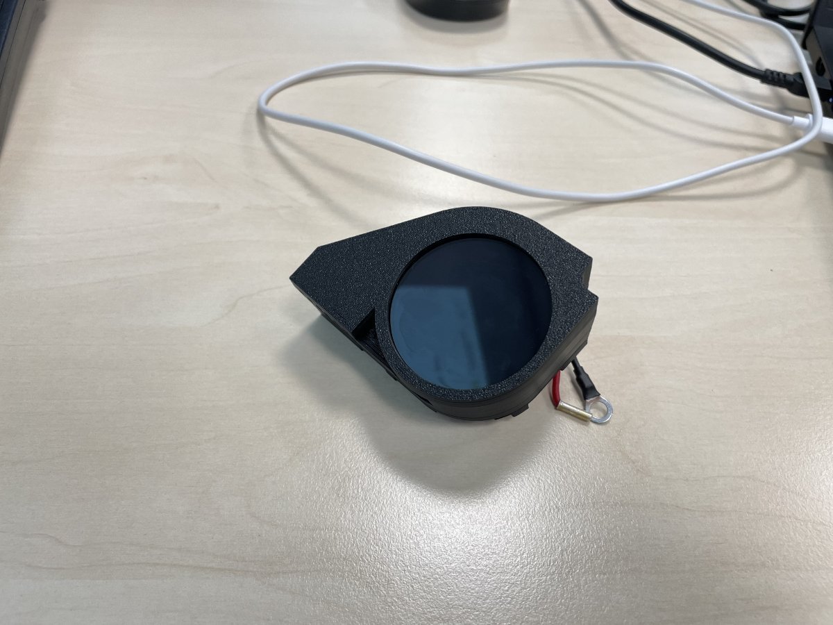

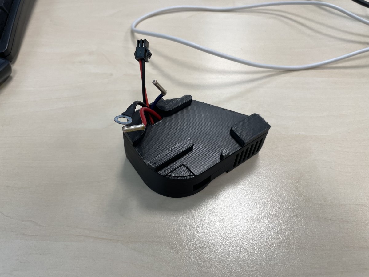

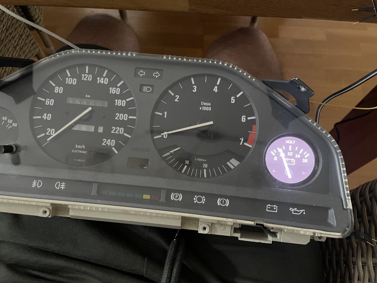

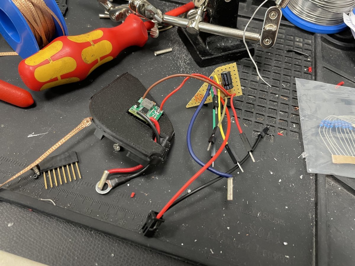

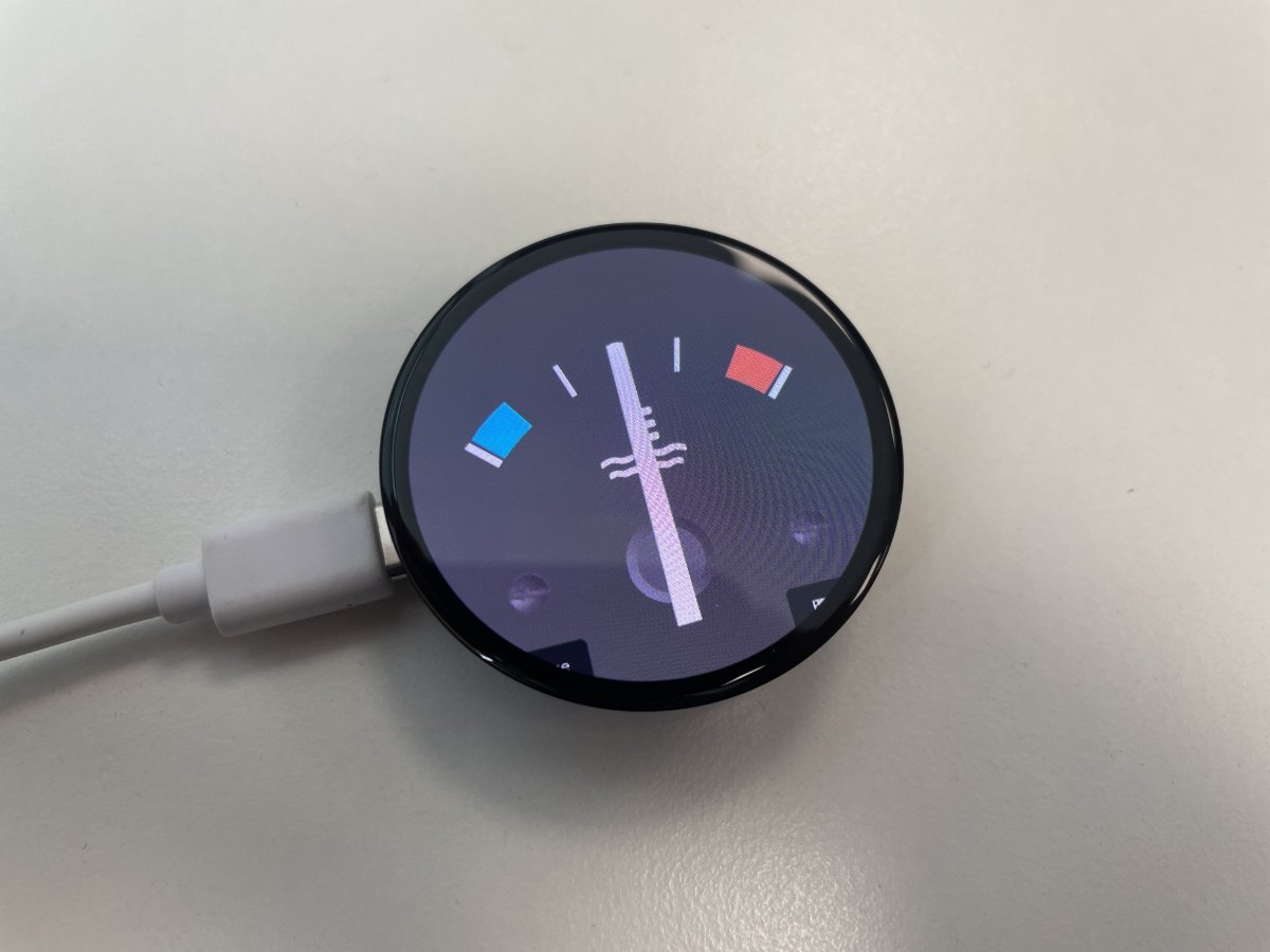

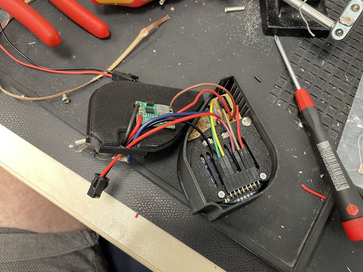

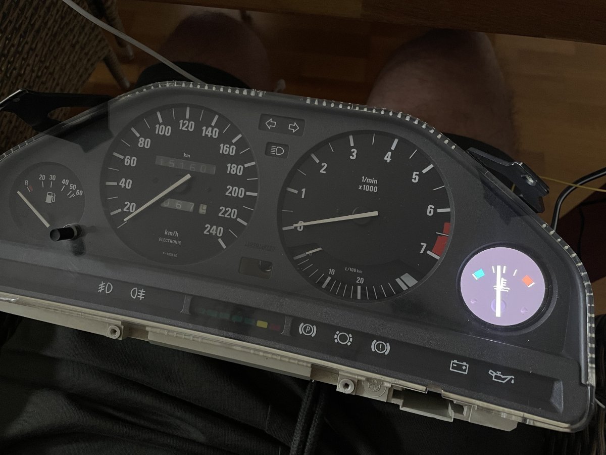

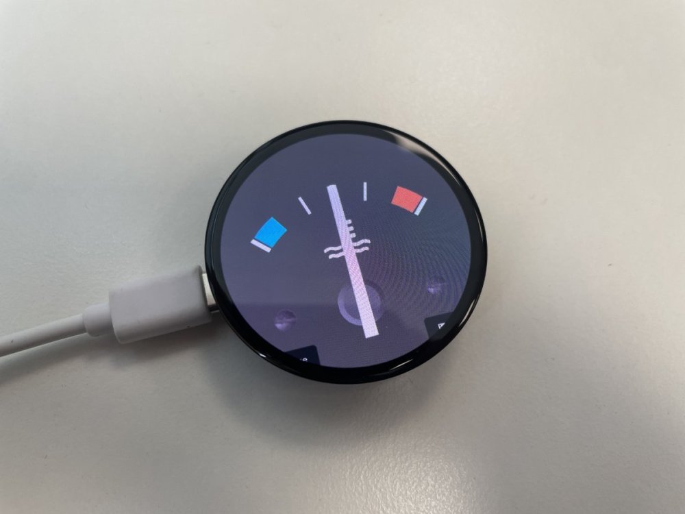

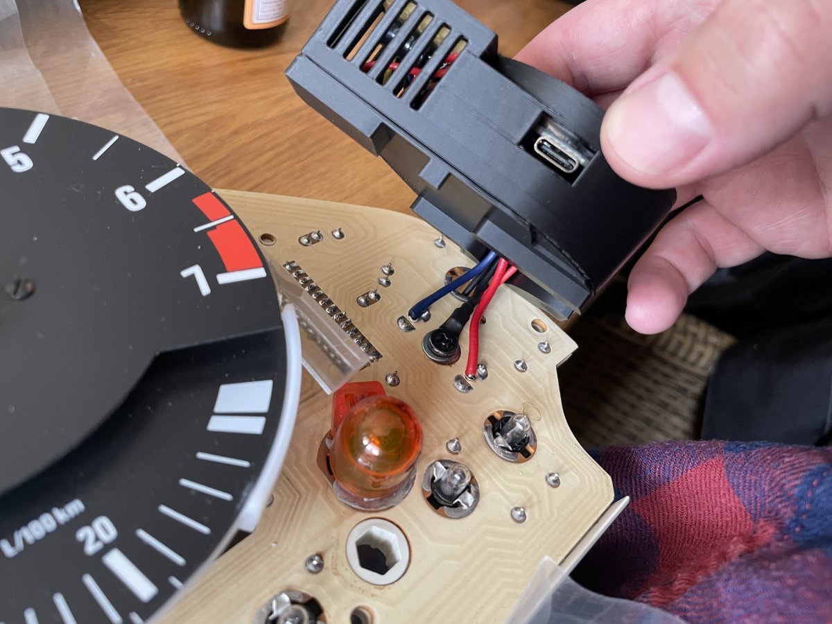

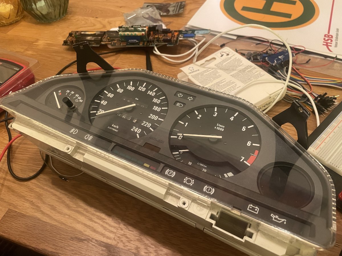

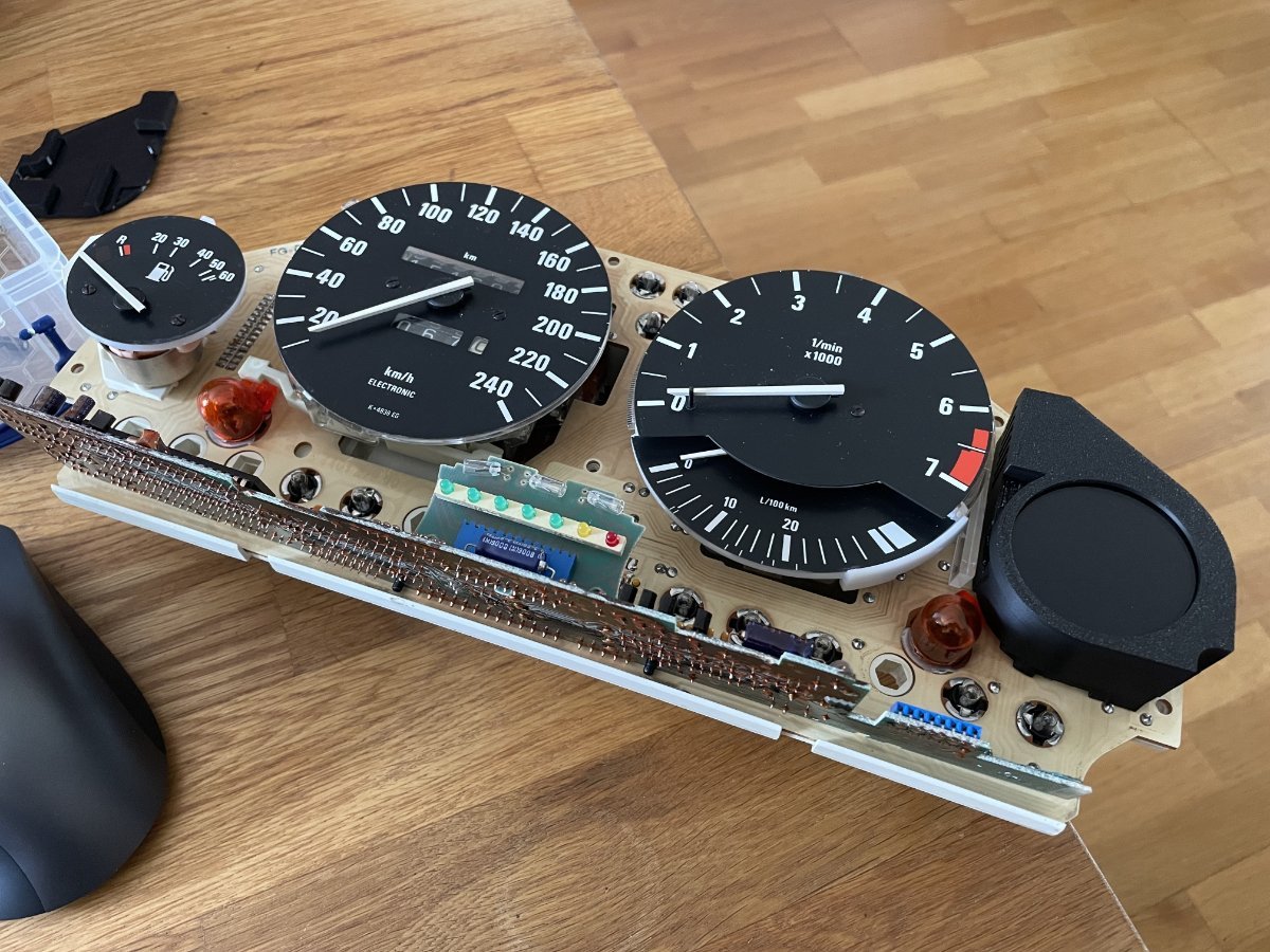

Beliebter Beitrag Michel A. Geschrieben: 18. Juni Autor Beliebter Beitrag #165 Meldung Teilen Geschrieben: 18. Juni (bearbeitet) Kleines Update hier: Damit mir das mit der Lichmaschine nicht nochmal passiert, habe ich ein Projekt wiederbelebt, was ich vor ca. 2 Jahren angefangen habe. Da meine analoge Wassertemperaturanzeige der höheren Betriebstemperatur des M52 entsprechend den Zeiger über der Mitte laufen hat, habe ich die Nadel so angepasst, dass sie bei 92 Grad in der Mitte der Anzeige steht. Das ist auch okay solange das Auto läuft, aber wenn die Zündung aus ist, sieht es einfach aus, als ob die Anzeige kaputt wäre. Das wollte ich mit einer digitalen Anzeige und Arduino lösen. Zusätzlich wollte ich die Anzeige dann auch dafür nutzen, Öldruck, Spannung und weitere Kenndaten anzeigen zu lassen. Für die Öltemperatur habe ich ja bereits die M3 Anzeige im Drehzahlmesser. Da ich damals kein Display gefunden habe, welches gut passt, habe ich das Ganze erstmal auf Eis gelegt, nachdem ich mit CAD schon den maximalen Bauraum, der zur Verfügung steht, nachgebildet habe. Seit Ende 2025 gibt es ein exakt passendes Amoled Display mit integriertem ESP32, welches ich ideal in mein Gehäuse integrieren konnte. Ich habe die letzten 2 Wochen damit verbracht, Schritt für Schritt die CAD Datei anzupassen und Komponenten auszusuchen, um meinem Ziel näher zu kommen. Das Programm selbst habe ich mit KI-Unterstützung geschrieben, da es meine Basic-Arduino-Skills einfach übersteigt, wenn ich es so haben will wie ich es mir vorstelle. Mit den vorhandenen Ein- und Ausgängen ist es ohne große Eingriffe möglich, die Spannung und die Wassertemperatur anzeigen zu lassen. Falls ich später weitere Sachen (Öldruck, Öltemperatur etc.) anzeigen lassen will, kommt ein zusätzliches Analog-Digital-Wandler-Board zum Einsatz, der dann weitere Eingänge ermöglicht. Die Spannung für den ESP32 kommt von der originalen Anzeige. Diese muss noch auf 5V reduziert werden, da der ESP32 damit läuft. Hier habe ich einen kleinen, ins Gehäuse passenden DC-DC-Wandler gefunden: Von der Tachoplatine kann ich auch direkt die Masse nehmen und das Signal vom NTC für die Wassertemperatur. Hier werde ich die Daten mit INPA auslesen und so den Temperatursensor mittels Tabelle kalibrieren, damit alles passt. Zum Abgreifen habe ich passende 2,5mm Aderendhlüsen genommen und ein Kabel verlötet. Die Spannung kann ich leider nicht für die Volt-Anzeige nehmen, da dort nicht die volle Lichtmaschinenspannung ankommt. Mein Auto hat schon eine Airbag-Vorbereitung und von dem Stecker werde ich dann das Zündplus nehmen, welches der Lichtmaschinenspannung entspricht. Die Hintergründe habe ich von originalen und VDO Anzeigen in Photoshop nachgezeichnet und dann auf SD-Karte gezogen. Die werde ich dann nochmals überarbeiten aber für die ersten Tests ist es ausreichend. Umschalten lassen sich die Anzeigen mittels eines Buttons, dessen Position ich noch herausfinden muss. Mit dem Button lassen sich außerdem die Helligkeit und die Farbe der Nadel anpassen. Ich habe schon an den Hebel des BC2 gedacht, aber selten und teuer zu finden, vielleicht finde ich noch eine gute Alternative. Der Button wird einfach auf Masse geschaltet. Die Anzeige gibt dann auch noch eine Warnung aus, wenn Werte in kritische Bereiche kommen, also Unter-/Überspannung oder Überhitzung. Das letzte Bild war gestern zum Testen des finalen Einbaus. Wie gesagt Spannung und Masse sowie Temperatursignal wird abgegriffen wie original. Der zweipolige Stecker ist für den Taster und Zündplus zuständig. Der Stecker wird durch den Steckplatz der originalen Birne rausgeleitet. Somit ist keinerlei physischer Eingriff in die Hardware nötig. So hätte ich es schon mal ins Auto einbauen können. Leider habe ich beim Testen im Labor das Display geschrottet. War mit dem Multimeter nicht zu messen aber mit dem Oszilloskop war eine eindeutige Spannungsspitze festzustellen, die das Board wohl frittiert hat. Ich weiß nicht ob es am Labornetzteil lag, oder ich beim Löten aus Versehen den Spannungswandler geschrottet habe. Hatte einen Kondensator zum Glätten von kleinen Schwankungen dazugeschaltet aber der konnte das wohl nicht abfangen, also muss ich mir noch eine Schutzschaltung ausdenken, die die Spannung in jedem Fall auf die 5V begrenzt. Ich weiß nicht ob der LM2596 das besser gekonnt hätte, aber da habe ich eindeutig ein Platzproblem, da ich alles im Gehäuse unterbringen will. (Hier sieht man die Spitze von knapp 23 V) Der Test letzte Woche an der Batterie direkt ging nämlich gut . Naja, eine Schutzschaltung kann ja so oder so nicht wirklich schaden. Das Vorführen in Meiningen fällt somit leider flach und das neue Display kommt erst am Montag. Seid gespannt auf Updates. Bearbeitet: 18. Juni von Michel A. Zitieren 328i Cabrio - M52 - calypsorot Link zu diesem Kommentar https://e30-talk.com/topic/101687-mein-318i-cabrio-mit-m52-in-calypsorot/page/7/#findComment-1870228 Auf anderen Seiten teilen Weitere Optionen zum teilen...

Michel A. Geschrieben: 18. Juni Autor #167 Meldung Teilen Geschrieben: 18. Juni Habe es gerade nochmal geupdatet, mein Laptop hat wohl irgendwelche Schwierigkeiten beim Upload gehabt. Jetzt sollte alles zu sehen sein Zitieren 328i Cabrio - M52 - calypsorot Link zu diesem Kommentar https://e30-talk.com/topic/101687-mein-318i-cabrio-mit-m52-in-calypsorot/page/7/#findComment-1870230 Auf anderen Seiten teilen Weitere Optionen zum teilen...
dennis.k Geschrieben: 18. Juni #168 Meldung Teilen Geschrieben: 18. Juni Für den Button um Umschalten der Anzeige könntest du evtl. den Uhrenversteller von einem Tacho mit Uhr nehmen, sieht dann auch wieder sehr original aus? Zitieren Link zu diesem Kommentar https://e30-talk.com/topic/101687-mein-318i-cabrio-mit-m52-in-calypsorot/page/7/#findComment-1870232 Auf anderen Seiten teilen Weitere Optionen zum teilen...
Michel A. Geschrieben: 18. Juni Autor #169 Meldung Teilen Geschrieben: 18. Juni Habe ich auch schon dran gedacht, wäre meiner Meinung nach auch die beste Lösung aber für die Preise kann ich mir auch einen BC2-Hebel holen Zitieren 328i Cabrio - M52 - calypsorot Link zu diesem Kommentar https://e30-talk.com/topic/101687-mein-318i-cabrio-mit-m52-in-calypsorot/page/7/#findComment-1870233 Auf anderen Seiten teilen Weitere Optionen zum teilen...

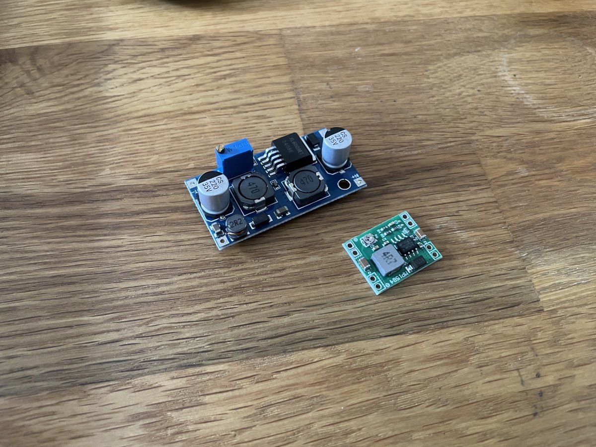

esgey Geschrieben: 18. Juni #172 Meldung Teilen Geschrieben: 18. Juni Ich nehme immer den L7805CV als Konstantspannungsquelle für 5V. Sowas gibt's auch proprietär für 12V. Zitieren Aktuell suche ich: Lenkstockhebel aus Airbagfahrzeug mit BC2 oder Intensivreinigung Anbieten kann ich: Kabelsatz Sitzheizung, Kabelsatz E-Lüfter (Sonderwünsche möglich) Link zu diesem Kommentar https://e30-talk.com/topic/101687-mein-318i-cabrio-mit-m52-in-calypsorot/page/7/#findComment-1870237 Auf anderen Seiten teilen Weitere Optionen zum teilen...

Michel A. Geschrieben: 19. Juni Autor #175 Meldung Teilen Geschrieben: 19. Juni Danke euch! am vor 13 Stunden schrieb esgey: Ich nehme immer den L7805CV als Konstantspannungsquelle für 5V. Sowas gibt's auch proprietär für 12V. Danke für den Tipp, an Linearregler habe ich auch schon gedacht, allerdings wird der ganz schön heiß oder? D.h. im Gehäuse werde ich den so nicht verbauen können. am vor 5 Stunden schrieb GearX: Ich schau mal ob ich noch so nen Tacho mit der Uhr hab. Falls ja, sehen wir uns morgen damit in Meiningen Das wär natürlich ein Träumchen Ich bring das Teil auf jeden Fall mal mit, dann kann man sich es live anschauen Zitieren 328i Cabrio - M52 - calypsorot Link zu diesem Kommentar https://e30-talk.com/topic/101687-mein-318i-cabrio-mit-m52-in-calypsorot/page/7/#findComment-1870257 Auf anderen Seiten teilen Weitere Optionen zum teilen...
