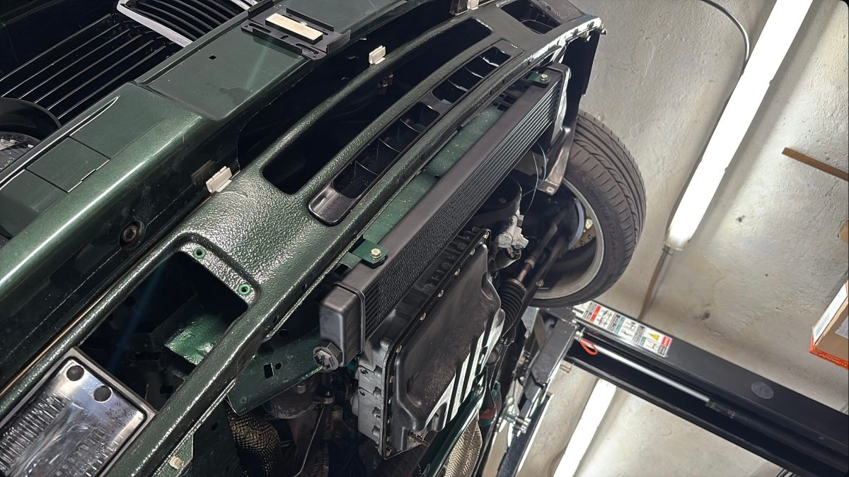

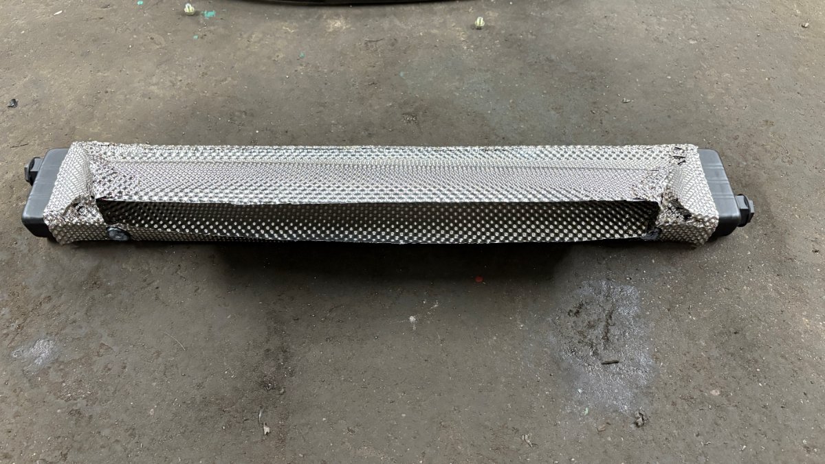

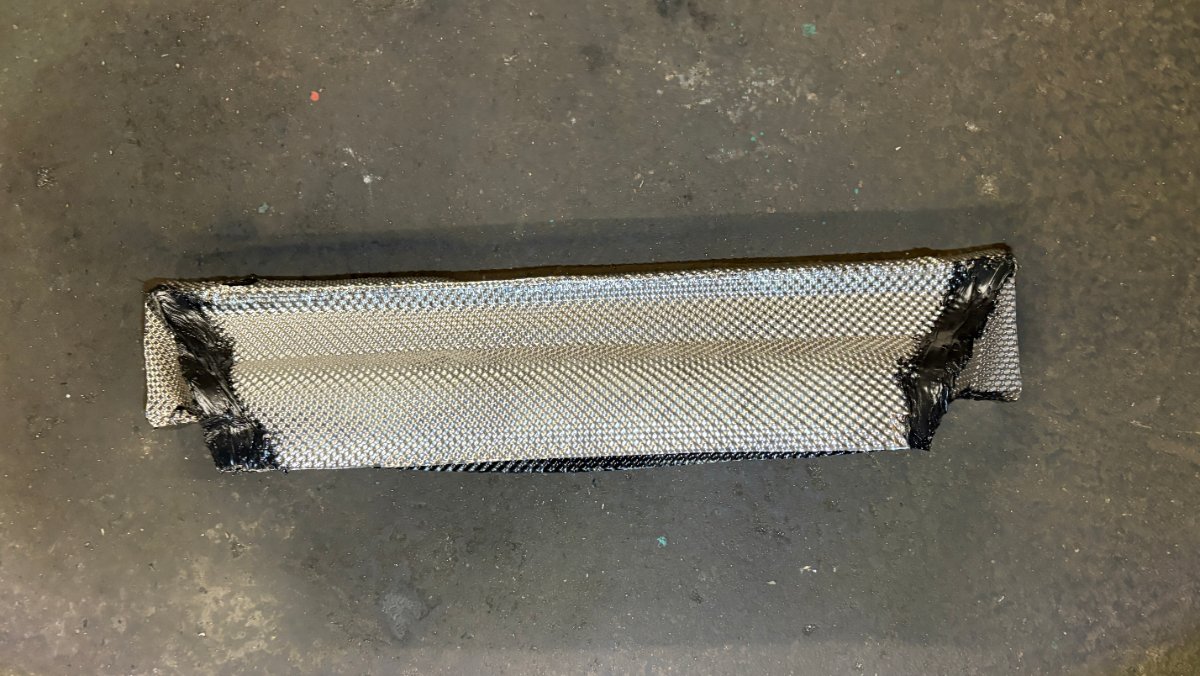

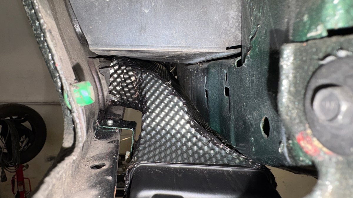

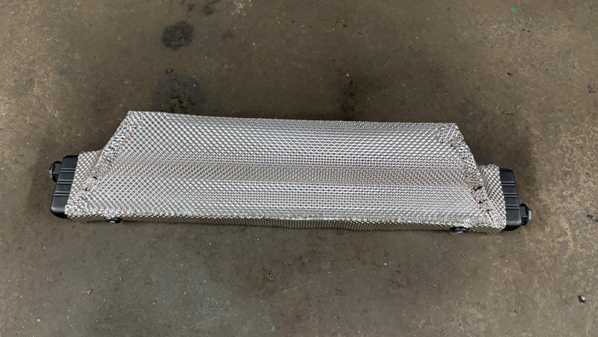

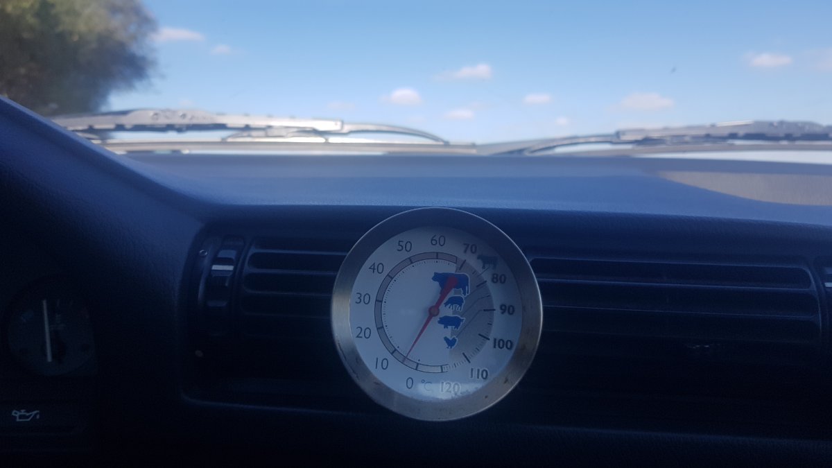

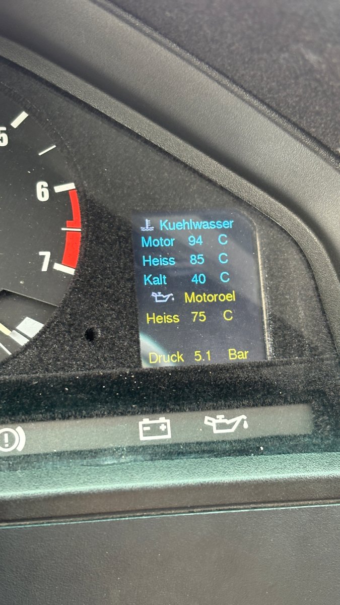

Die Kennlinie wurde selbst erstellt und ein hochwertiges Bratthermometer als Kontrolle genutzt. Daran sollte es nicht scheitern.
Auch wenn du nur einen kleinen Ölkühler verbaut hast Werner, so ist Einer vorhanden. Bei mir gibt’s da Keinen und dort liegt auch das Problem denke ich. Welche Viskosität hast du denn beim Motorenöl genommen? Das macht zusätzlich einen Unterschied. Freut mich übrigens, dass du dich hier beteiligst :daumen:
greets Alex.
M62B44 Touring "Gustl"
https://e30-talk.com/topic/108729-reinkarnation-eines-318i-zum-344i/page/33/#findComment-1850255

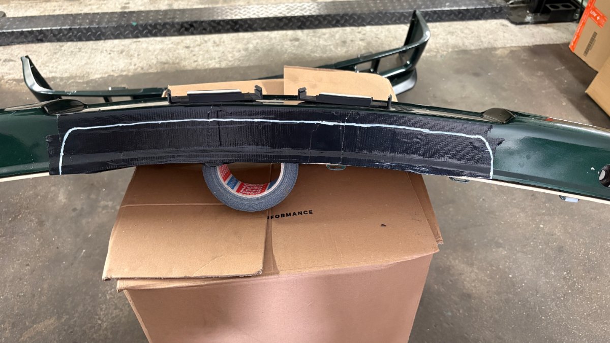

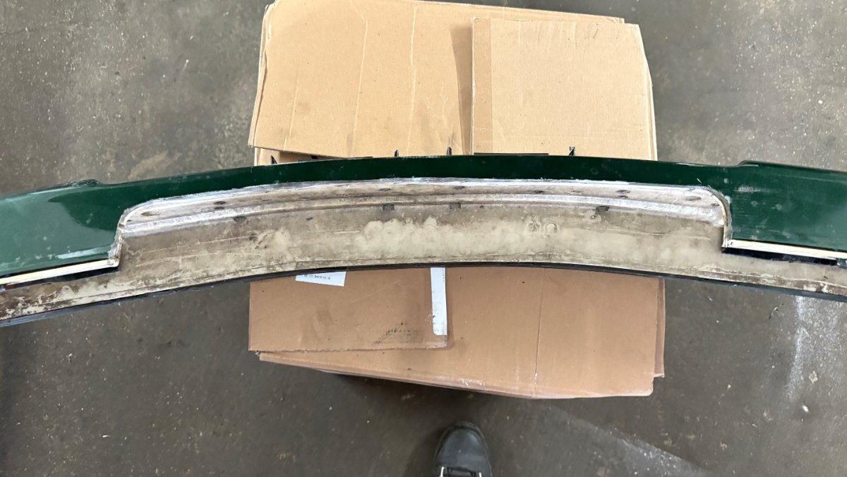

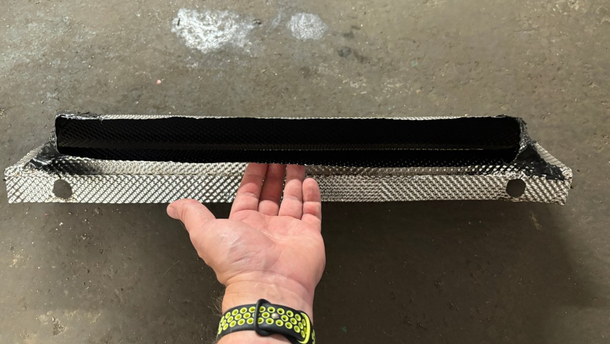

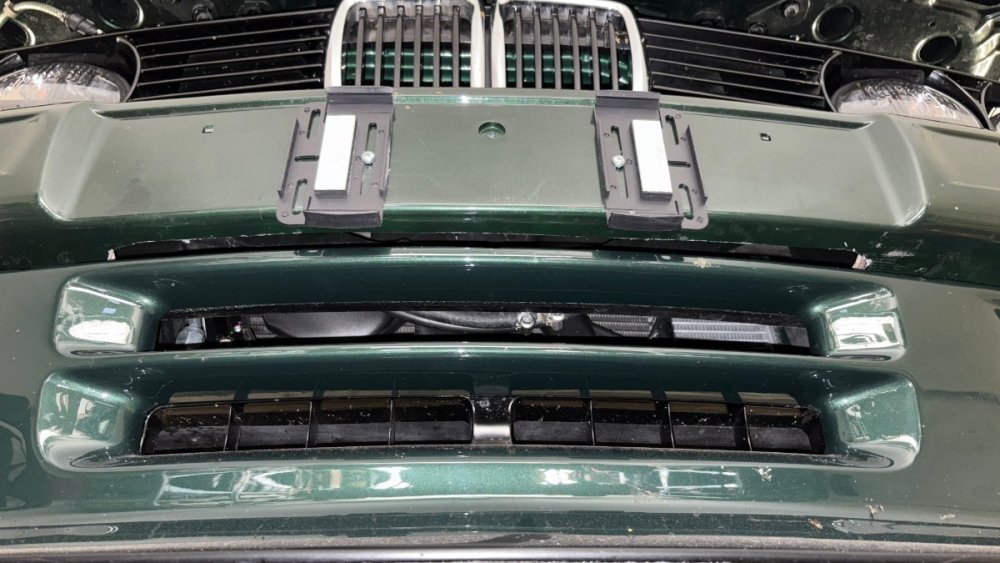

Ja, der Ölkühler ist jetzt schon recht weit unten, dafür, dass er so weit vorne sitzt. Ich werd das Fahrwerk vermutlich auch einen Zentimeter hochschrauben - einfach nur um auf Nummer Sicher zu gehen. Kritisch sehe ich das aber nicht unbedingt, da meine Kontaktpunkte am Fahrzeugunterboden bisher beschränkt sind auf den Schraubenkopf vorne in der Mitte unterhalb der Spoilerlippe am MT2 Spoiler und die Katalysatoren. Mit dem 1 Zentimeter mehr Bodenfreiheit gehe ich davon aus, dass da nichts passiert am Ölkühler. Für rabiate oder nicht vorausschauende Fahrweise ist das Auto eh nicht gemacht. Man muss schon ein bisschen aufpassen auf die Schlaglöcher.
Um noch auf die Frage mit der Lippe einzugehen. Die Standardlippe am E30 ist definitiv kürzer, ja. Die IS Lippe sollte meinen Kühler schon vollständig abdecken, wenn auch knapp. Meine MT2 Front ist deutlich länger als der Kühler  ;-)
greets Alex.
https://e30-talk.com/topic/108729-reinkarnation-eines-318i-zum-344i/page/33/#findComment-1850676

Also nach allem was ich so über Klimaanlage erneuern/optmieren/etc gelesen hab, ist 9C schon eher wenig. Da möchte man wirklich eher so 2-4°C haben. firstcarrera hat ja auch ~5°C, wobei wir da natürlich auch gerade die Außentemperatur nicht wissen.
Vorallem wenn das auch der Tag mit den 17°C Außentemperatur war, dann wird das mit den 9°C und kühles Auto nichts wenns mal richtig heiß ist.

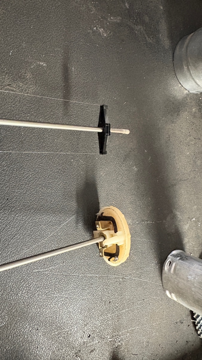

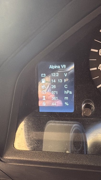

Da stimm ich dir voll und ganz zu Heiko. Nachdem meiner einer mit der Art von Materie aber genau gar nichts am Hut hat, möchte ich da keine finite Aussage dazu treffen. Und solange man ein Lampenkontrollmodul zu einem fairen Kurs beschaffen kann, seh ich auch keine Notwendigkeit sich darüber den Kopf zu zerbrechen.
Heut hab ich mir mal den Kopf zerbrochen über das absolut lästige Thema Tankinhalt. Mit meinem Tachoumbau wurde das ja digitalisiert. Hat nur leider nie so ganz gut funktioniert und heute war der Tag, andem ich mich dem Ganzen angenommen hab. Erster Teil war die Widerstandsmessung am Stecker des Arduino bis zu den Tankgebern. Kabel sind in Ordnung. Also die Geber angesteckt und die Prüfung wiederholt. Auch hier sind die Werte so, wie damals beim Umbau angenommen. Gut, dann hab ich den Sketch vom Arduino 2 Mal umgeschrieben nur um festzustellen, dass es danach jeweils um Faktor 100 ungenauer wurde :freak: Ja, Programmieren kann ich richtig gut  :klatsch: Also die Idee verworfen und statt dem Sammelwert hab ich mir die beiden Tankgeber getrennt anzeigen lassen auf dem Display und dann entsprechend an den Werten gedreht bis es gepasst hat. Doch zu früh gefreut. Der fahrerseitige Geber zeigt bei leerem Tank noch immer zwischen 15l und 20l an. Bis man draufklopft, dann sinds 0. Find ich ziemlich bescheiden. Geber ausgebaut und zerlegt - ohne Befund. Scheint wohl ne konstruktive Macke zu sein, da die Gleitstange für den Schwimmer bei dem Geber ja exzentrisch verläuft. Die Frage nach dem Sinn stellt sich mir nach wie vor, da mich das Gefühl nicht verlässt, dass das Blödsinn ist. Aber auch egal. Ich hab mich dann dafür entschieden, das mit den getrennten Werten zu behalten - jedoch die Werte in eine Zeile zu packen. Und so stehen jetzt 2 Zahlen in einer Zeile. Der linke Wert entspricht dem linken Tankgeber und der Rechte eben dem rechten Geber. So sehe ich zuverlässig, wenn der linke Geber wieder hängt und kann die Lage besser einschätzen, wann ich einen Einkauf im verdunstungsfiltrierten Dinoland in Anbetracht ziehen sollte.
Ansonsten hab ich heute nur Flüssigkeiten kontrolliert und festgestellt, dass ich weder Öl- noch Kühlwasserverbrauch habe seit dem Abdichten des Kühlsystems und dem EInbau des Ölkühlers. Der Ölkühler hat auch meinem Messstab auch nur 0,5l Volumen aus der Ölwanne abgezweigt und daher hab ich nicht nachgefüllt. Mein Ölstand ist jetzt exakt zwischen Min und Max Markierung. Gustl ist also bereit für die Reise nach Rothenburg am 13.09 ;-)
PS: Falls jemand weiß, wie sich der 63l Tank aufteilt, wäre ich dankbar für die Infos. Der ist ja fahrerseitig doch ne ganze Nummer schmäler als beifahrerseitig.

Ich weiss nicht, was du mit konzentrisch meinst, aber die beiden Widerstandsdrähte der Geber müssen parallel sein. Bilder?
Wenn die Anzeige zappeln würde, wäre das ein Fall, bei dem ein Reinigen des Draht mit z.B. Ektikettenentferner helfen würde.
Die Geber rechts und links sind in etwa gleich lang, damit ist der Widerstand auch gleich. -> ja, die Tankfläche wurde nicht berücksichtigt.
Generell ist beim 63l Tank die Anzeige unterhalb 20 l eigentlich unbrauchbar. Zeigt eh immer so gut wie leer an.

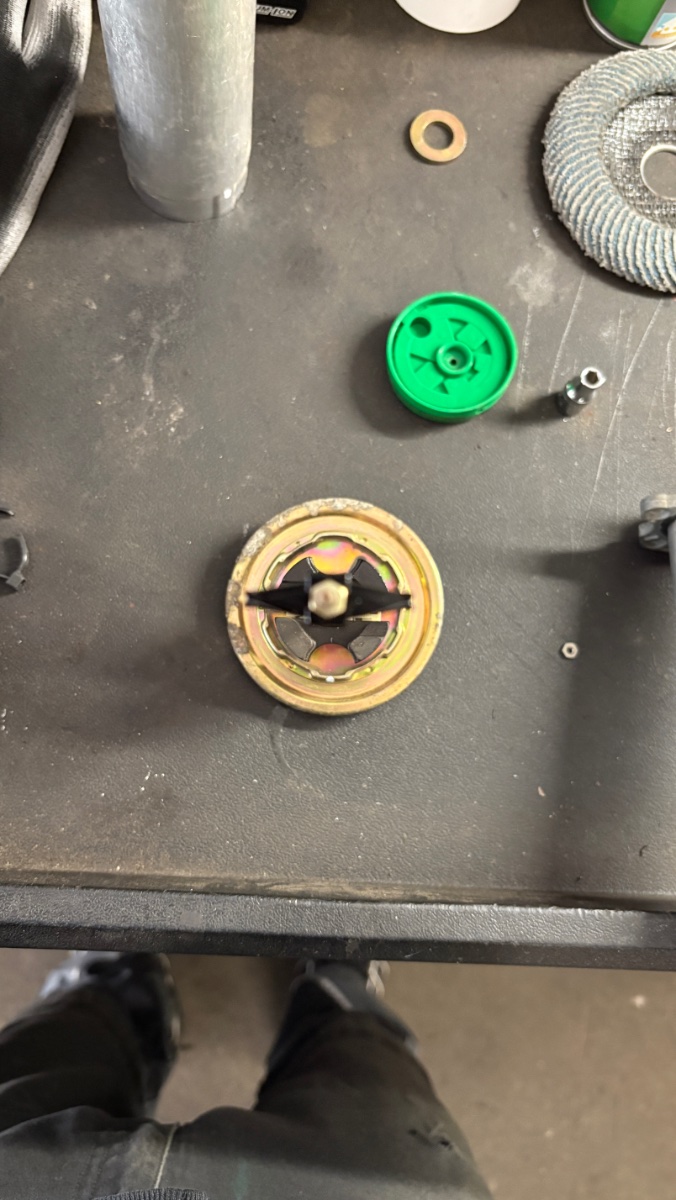

Hier sieht man das mal im Vergleich wie die beiden Tankgeber beim 63l Tank aufgebaut sind:
Oben ist der fahrerseitige Tankgeber und unten logischerweise die Beifahrerseite. Während beim Tankgeber oben ein durchgehender Draht über die untere Umlenkung gespannt ist, besitzt der untere Tankgeber 2 getrennte Drähte. Somit unterscheiden sich die Längen und damit die Widerstände! Warum ist das so? Na, weil der untere Tankgeber 3 Anschlüsse hat und der obere nur 2. Der beifahrerseitige Geber ist nämlich auch der mit Kontakt für die Reservelampe! Wir haben also schon Mal geklärt, dass die Tankgeber nicht die selben Widerstände aufweisen.
So und was meinte ich mit exzentrisch? Na das da:
Und wie man am ersten Bild erkennt, sind die Drähte des 3 poligen Gebers gerissen. Werd ich also gleich ersetzen, bevor ich den wieder zusammenstecke :D

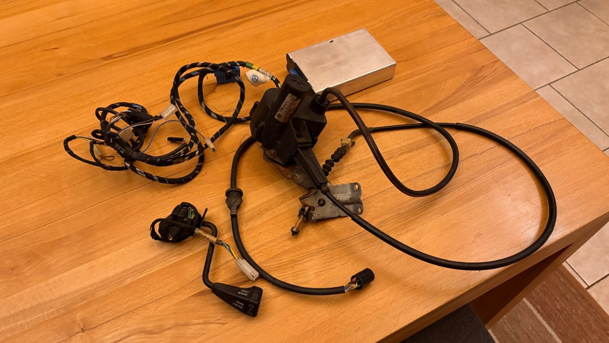

  • 1 Monat später...
Tja, ihr kennt das sicher auch. Wenn das Auto läuft, kommt man(n) auf dumme Gedanken. Ich hab ziemlich impulsiv vor 10 Tagen was auf ebay US gekauft und heute kam das Paket an. Was soll ich sagen? Bei dem Preis wäre es dumm gewesen, das nicht zu kaufen, da es wirklich unfassbar günstig war :D Wer errät, was es ist, bekommt in Meiningen 2026 n Bier (...auf meinen Nacken wie die Jugend heutzutage sagt) :winken: Die große Frage wird jetzt über den Winter, ob es Platz hat im Gustl oder nicht ;-)
greets Alex.
https://e30-talk.com/topic/108729-reinkarnation-eines-318i-zum-344i/page/33/#findComment-1854461
Tja, ihr kennt das sicher auch. Wenn das Auto läuft, kommt man(n) auf dumme Gedanken. Ich hab ziemlich impulsiv vor 10 Tagen was auf ebay US gekauft und heute kam das Paket an. Was soll ich sagen? Bei dem Preis wäre es dumm gewesen, das nicht zu kaufen, da es wirklich unfassbar günstig war  Wer errät, was es ist, bekommt in Meiningen 2026 n Bier (...auf meinen Nacken wie die Jugend heutzutage sagt) :winken: Die große Frage wird jetzt über den Winter, ob es Platz hat im Gustl oder nicht ;-)
Tempomat
https://e30-talk.com/topic/108729-reinkarnation-eines-318i-zum-344i/page/33/#findComment-1854462
