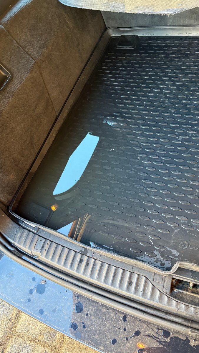

Ein Kumpel hatte im Mai dasselbe Thema, allerdings kam es im großen Schwall... Fazit weil kurzhosig: Verbrennungen des Schienbeins. War uncool. Vor 2 Wochen ein anderer Bekannter. Befürchte, das ist ein Defekt, der aufgrund des Alters jetzt so nach und nach häufiger aufkommen könnte.

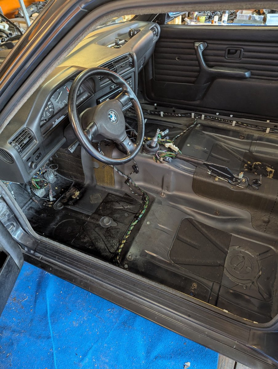

am Am 29.7.2025 um 06:32 schrieb Limofreak:
Ich denke das war nur Zufall das es jetzt zwei Berichte kurz hintereinander gab. Das der Wärmetauscher kaputt geht, davon gibts schon ~20 Jahre alte Berichte zum austauschen auf E30.de.
Bei mir war es in der Tat so das ich ein paar Wochen zuvor mal Kühlwassergeruch im Innenraum hatte. Da aber mein Kühlmittelstand keinen sichtbaren Unterschied hatte, hab ich das verworfen und gedacht, dass es nichts gewesen ist. Trotzdem hatte ich aber in der Tat in den Fahrten danach etwas Angst, dass es mir gleich heißes Kühlwasser über die Beine kippt. Daher bin ich froh, dass es einfach nur raus gelaufen ist, und das mein Auto auch so nett war und aufgehört hat Kühlwasser zu verlieren, sobald die Check Control an war. So konnte ich noch "problemlos" nach Hause fahren für ~50km.
