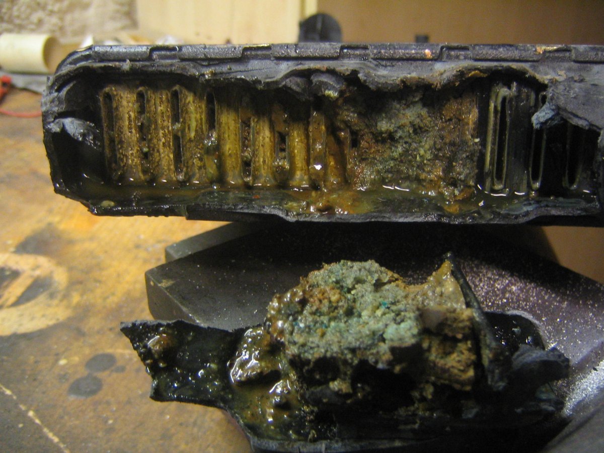

REXX Geschrieben: 24. Juni #9 Meldung Teilen Geschrieben: 24. Juni Ich hatte auch mal das Problem an einem Italiener, dass bei mehr Last die Temperatur immer Richtung 100 ging. WaPu, Thermostst neu, Lüfter schaltete normal. Schläuche heiss... Zuvor sogar eine Spülung mit Reiniger gemacht.... Da hatte es den Kühler zugesetzt. Habe das erst bemerkt dass beim mit Wasser durchspülen relativ wenig durch ging. Der Schmock hatte sich im Seitenkasten (Eingang) vor dem Netz angesammelt gehabt. Zitieren Link zu diesem Kommentar https://e30-talk.com/topic/212215-m20b25-wird-zu-warm/#findComment-1870552 Auf anderen Seiten teilen Weitere Optionen zum teilen...

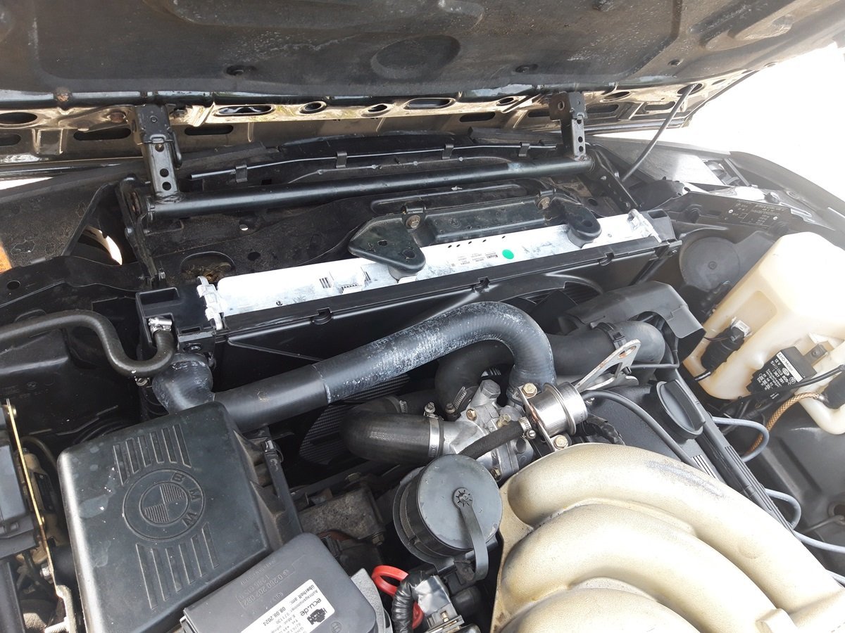

vokuhila Geschrieben: 25. Juni #11 Meldung Teilen Geschrieben: 25. Juni (bearbeitet) am vor 9 Stunden schrieb Nauer: Danke für die Tipps! Ich wechsle jetzt mal den Kühler. und wenn Du schon dabei bist, baue am Besten gleich einen großen Kühler mit 550mm Breite ein meist als Heisslandausführung bzeichnet, alternativ VFL vom 325e oder NFL vom 324td brauchst natürlich etwas Zubehör, Kühlerhalter, Zarge, Luftführungen vorm Kühler, Schläuche und bisschen Kleinkram Bearbeitet: 25. Juni von vokuhila Zitieren Brand Mauer Wagen Link zu diesem Kommentar https://e30-talk.com/topic/212215-m20b25-wird-zu-warm/#findComment-1870574 Auf anderen Seiten teilen Weitere Optionen zum teilen...
luca Geschrieben: 25. Juni #12 Meldung Teilen Geschrieben: 25. Juni am vor 11 Minuten schrieb vokuhila: und wenn Du schon dabei bist, baue am Besten gleich einen großen Kühler mit 550mm Breite ein meist als Heillandausführung bzeichnet, alternativ VFL vom 325e oder NFL vom 324td brauchst natürlich etwas Zubehör, Kühlerhalter, Zarge, Luftführungen vorm Kühler, Schläuche und bisschen Kleinkram Sieht optisch dann so aus. Zitieren Link zu diesem Kommentar https://e30-talk.com/topic/212215-m20b25-wird-zu-warm/#findComment-1870575 Auf anderen Seiten teilen Weitere Optionen zum teilen...

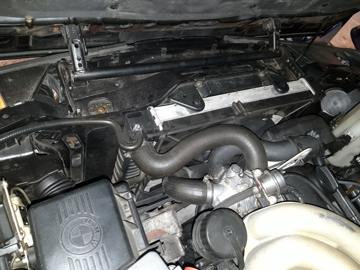

vokuhila Geschrieben: 25. Juni #13 Meldung Teilen Geschrieben: 25. Juni (bearbeitet) wenn man einen NFL umbaut nimmt man den gezeigten großen Kühler, 324td hat den immer, sonst eben Heisslandausführung beim VFL nimmt man einen eta Kühler, der passt besser zur vorhandenen VFL Verschlauchung, dennoch braucht man beim Umbau die dazu passenden ETA Kühlerschläuche man könnte theoretisch auch einen VFL auf NFL Kühlsystem umbauen, aber da ist so viel zu ändern, dass es eigentlich keinen Sinn macht Bearbeitet: 25. Juni von vokuhila Zitieren Brand Mauer Wagen Link zu diesem Kommentar https://e30-talk.com/topic/212215-m20b25-wird-zu-warm/#findComment-1870576 Auf anderen Seiten teilen Weitere Optionen zum teilen...

320iEditionS Geschrieben: 25. Juni #20 Meldung Teilen Geschrieben: 25. Juni am vor 23 Minuten schrieb luca: Passt soweit. Die Lüfterzarge ist beim Freundlichen günstiger als im Zubehör. Halterung unten brauchst du weil sie kürzer ist, auch vom Freundlichen. Den Kühler und Schlauch kannst du dir in der Bucht holen. Hab ich auch gemacht. Passt perfekt. Alles zusammen um die 250€ incl. der Zarge. Danke für die Bestätigung! 41 11 1 884 357 müsste dann die korrekte Halterung sein oder? Zitieren Link zu diesem Kommentar https://e30-talk.com/topic/212215-m20b25-wird-zu-warm/#findComment-1870591 Auf anderen Seiten teilen Weitere Optionen zum teilen...
Kriese Geschrieben: 25. Juni #21 Meldung Teilen Geschrieben: 25. Juni (bearbeitet) Moin, wie willst du das mit der Entlüftungsleitung machen? Du hast doch sicher noch den Ausgleichsbehälter auf der rechten Seite, der mit dem Kühler über eine Entlüftungsleitung verbunden ist. Am Ausgleichsbehälter verschließen wäre ja das mindeste, oder? Viele Grüße Christian Bearbeitet: 25. Juni von Kriese Typo Zitieren Link zu diesem Kommentar https://e30-talk.com/topic/212215-m20b25-wird-zu-warm/#findComment-1870592 Auf anderen Seiten teilen Weitere Optionen zum teilen...
luca Geschrieben: 25. Juni #22 Meldung Teilen Geschrieben: 25. Juni (bearbeitet) am vor 15 Minuten schrieb 320iEditionS: Danke für die Bestätigung! 41 11 1 884 357 müsste dann die korrekte Halterung sein oder? Nein, das ist der obere Halter, der bleibt gleich. Du brauchst die Teilenummer 17 11 1 178 449. Preis 6€. Kühler 17 11 2 241 912 Zarge 17 11 1 709 312 Schlauch 11 53 1 722 218 Bearbeitet: 25. Juni von luca Zitieren Link zu diesem Kommentar https://e30-talk.com/topic/212215-m20b25-wird-zu-warm/#findComment-1870593 Auf anderen Seiten teilen Weitere Optionen zum teilen...
