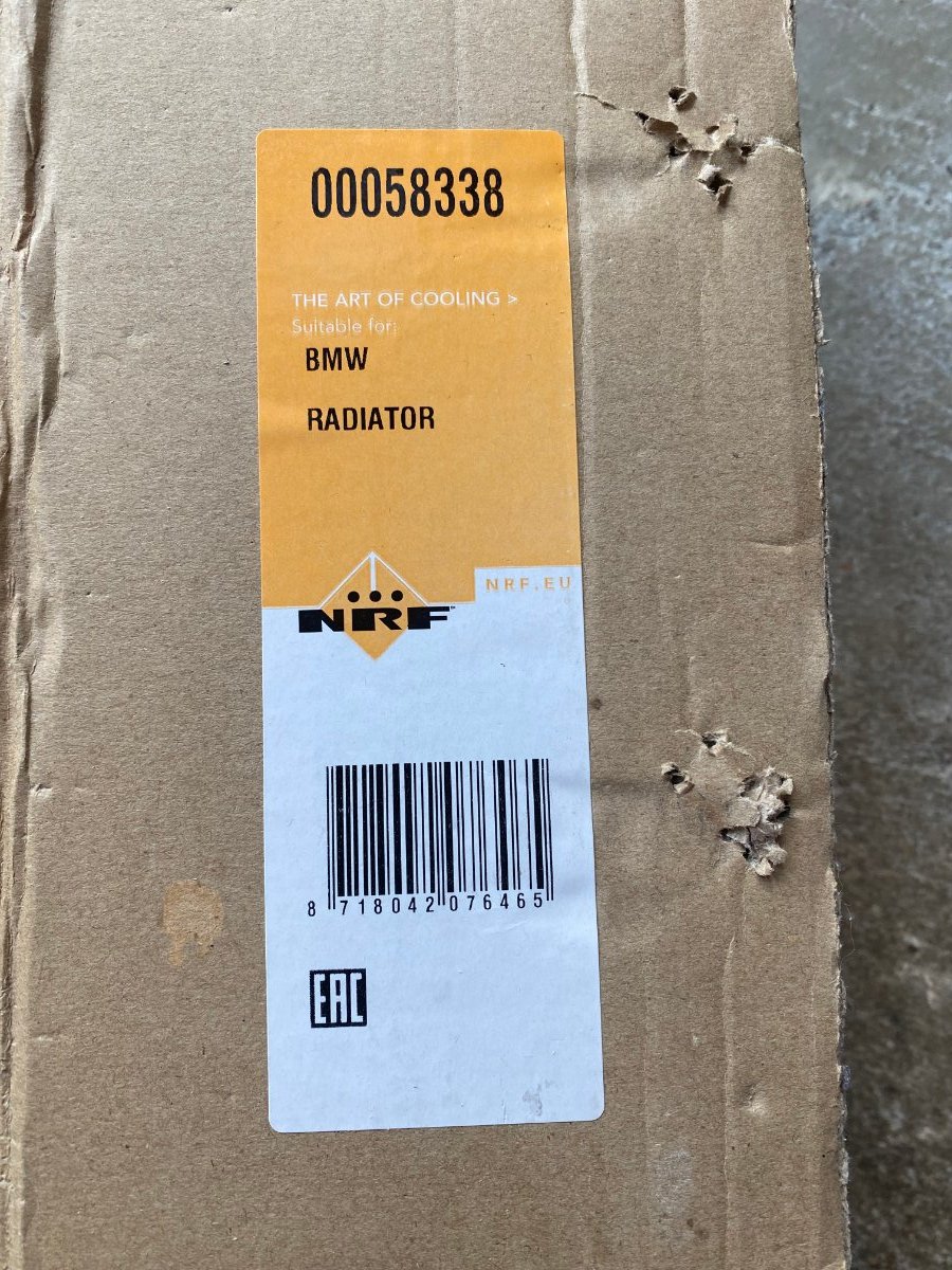

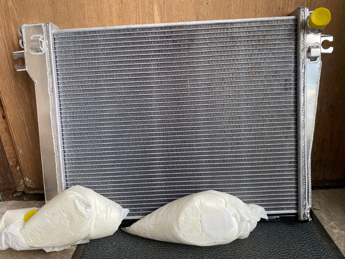

helheb Geschrieben: 26. Juni #40 Meldung Teilen Geschrieben: 26. Juni (bearbeitet) am vor 1 Stunde schrieb vokuhila: natürlich, der ist nur eben rechts weil der Ausgleichbehälter beim VFL auch rechts ist guckst du Bild: Gebaut und ich werfe da den vollalukühler von nrf für 120€ der bei atp angeboten wird, der ist sogar vollständig gelötet oder geschweißt Bearbeitet: 26. Juni von helheb Zitieren Link zu diesem Kommentar https://e30-talk.com/topic/212215-m20b25-wird-zu-warm/page/2/#findComment-1870662 Auf anderen Seiten teilen Weitere Optionen zum teilen...
Beliebter Beitrag 325i VFL Geschrieben: 26. Juni Beliebter Beitrag #41 Meldung Teilen Geschrieben: 26. Juni am vor 57 Minuten schrieb helheb: Gebaut und ich werfe da den vollalukühler von nrf für 120€ der bei atp angeboten wird, der ist sogar vollständig gelötet oder geschweißt Mein ETA-Kühler war vor 3 Jahren defekt, den ich dann selbst so OO--II--OO mäßig repariert habe. Hält erstaunlich bis heute dicht. Dato gab es auch zu dem Zeitpunkt keine ETA Kühler zum Kaufen. Kurze Zeit später kam das Angebot von ATP. Du hattest immer wieder den NRF von ATP als Voll-AluKühler hier erwähnt. Geglaubt habe ich das nicht so recht, da der Preis dafür eigntlich viel zu niedrig ist. Egal, das Ding wurde als Backup bestellt und in die Ecke gestellt. Heute nach 3 Jahren hat mich doch die Neugier gepack und ich habe den Kühler jetzt mal aus dem Karton geholt. Was soll ich sagen ich kanns' immer noch nicht glauben aber der NRF ETA Kühler steht in VollALU vor mir und so schaut er aus. Perfekt Zitieren Link zu diesem Kommentar https://e30-talk.com/topic/212215-m20b25-wird-zu-warm/page/2/#findComment-1870663 Auf anderen Seiten teilen Weitere Optionen zum teilen...
helheb Geschrieben: 26. Juni #42 Meldung Teilen Geschrieben: 26. Juni am vor 3 Stunden schrieb 325i VFL: Mein ETA-Kühler war vor 3 Jahren defekt, den ich dann selbst so OO--II--OO mäßig repariert habe. Hält erstaunlich bis heute dicht. Dato gab es auch zu dem Zeitpunkt keine ETA Kühler zum Kaufen. Kurze Zeit später kam das Angebot von ATP. Du hattest immer wieder den NRF von ATP als Voll-AluKühler hier erwähnt. Geglaubt habe ich das nicht so recht, da der Preis dafür eigntlich viel zu niedrig ist. Egal, das Ding wurde als Backup bestellt und in die Ecke gestellt. Heute nach 3 Jahren hat mich doch die Neugier gepack und ich habe den Kühler jetzt mal aus dem Karton geholt. Was soll ich sagen ich kanns' immer noch nicht glauben aber der NRF ETA Kühler steht in VollALU vor mir und so schaut er aus. Perfekt Sag ich doch, den alten Säcken darf man schon mal was glauben Zitieren Link zu diesem Kommentar https://e30-talk.com/topic/212215-m20b25-wird-zu-warm/page/2/#findComment-1870666 Auf anderen Seiten teilen Weitere Optionen zum teilen...
