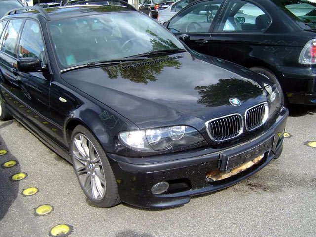

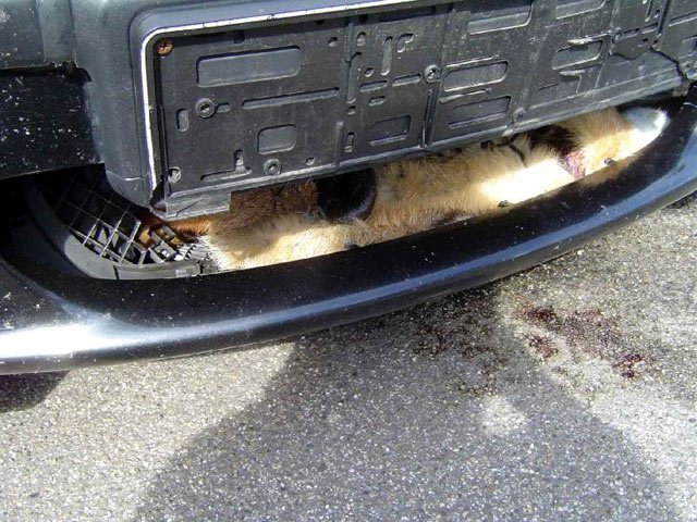

Georg Geschrieben: 8. Mai #210 Meldung Teilen Geschrieben: 8. Mai So lange die Temperatur über 0 ist arbeitet der Kompressor aber trotzdem wenn Du die Temp auf MIN stellst. Und Du kannst auch an den Ventilen kurz prüfen ob noch Druck drauf ist. Aber sei froh, es geht auch so: Und falls man es nicht erkennt: Da war aber mehr kaputt. Hat den Ladeluftkühler, den Wasserkühler sowie diverse dahinter befindliche Aggregate und die Frontschürze demoliert. Zitieren Auch ich gehe mit der Zeit und fahre E-Autos: E30, E31 und E46! Mein E30 Cabrio ist hier zu sehen und der ganz offene Klassiker hier Und wenns mal Probleme mit anderen BMWs außer dem E30 gibt kann man ja hier mal fragen. Link zu diesem Kommentar https://e30-talk.com/topic/206485-schon-wieder-ein-alltags-touring-von-schmidei/page/9/#findComment-1868196 Auf anderen Seiten teilen Weitere Optionen zum teilen...
