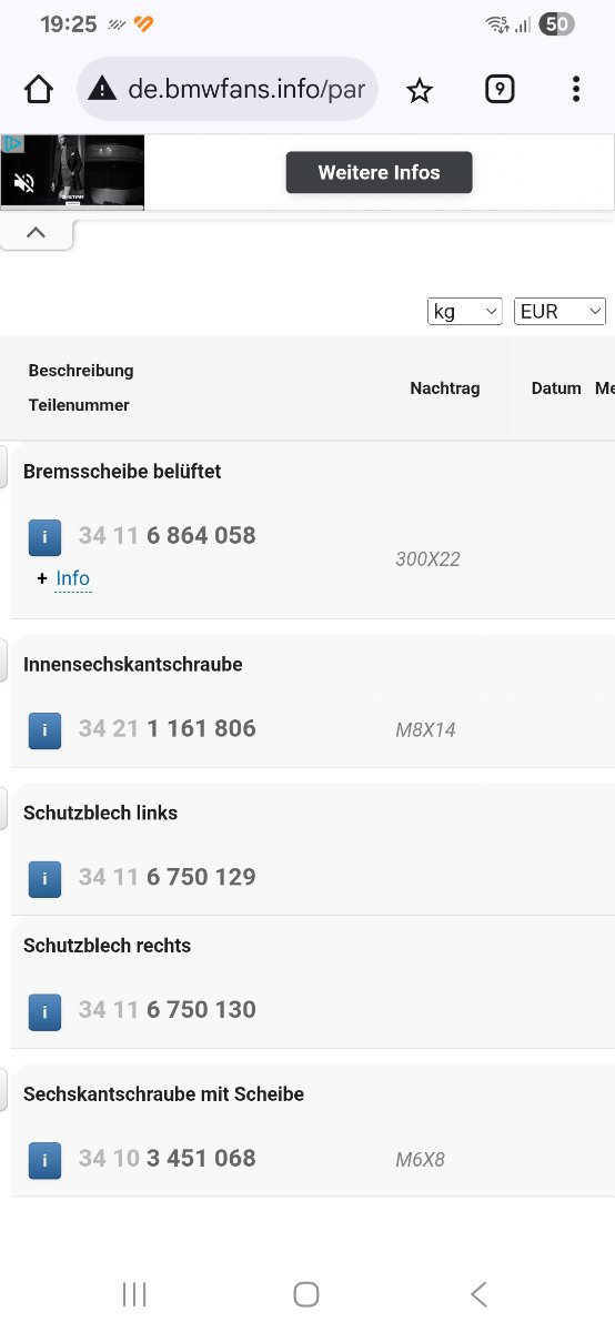

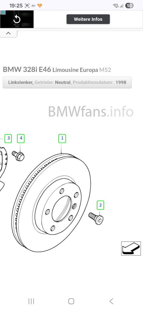

Businesstouring Geschrieben: 27. Dezember 2025 #10326 Meldung Teilen Geschrieben: 27. Dezember 2025 (bearbeitet) Es passt auf jedenfall, um auf die 300mm Scheibe umzutüsten,reicht es tatsächlich nur den Sattelhalter zu tauschen. Wenn bereits auf Innenbelüftet umgerüstet wurde! Und ja,da wird dann selbstverständlich mit dem 54er Kolben gefahren. Ist gängige Praxis beim E36. Gibts auch tatsächlich zuhauf mit Eintragung. Die Scheiben des 328i mit 300mm haben tatsächlich nur 22mm wie im e36. Die des 330i haben 25mm! Bearbeitet: 27. Dezember 2025 von Businesstouring Zitieren Link zu diesem Kommentar https://e30-talk.com/topic/55612-der-daf%C3%BCr-will-ich-nich-extra-nen-thread-er%C3%B6ffnen-thread/page/414/#findComment-1859155 Auf anderen Seiten teilen Weitere Optionen zum teilen...
