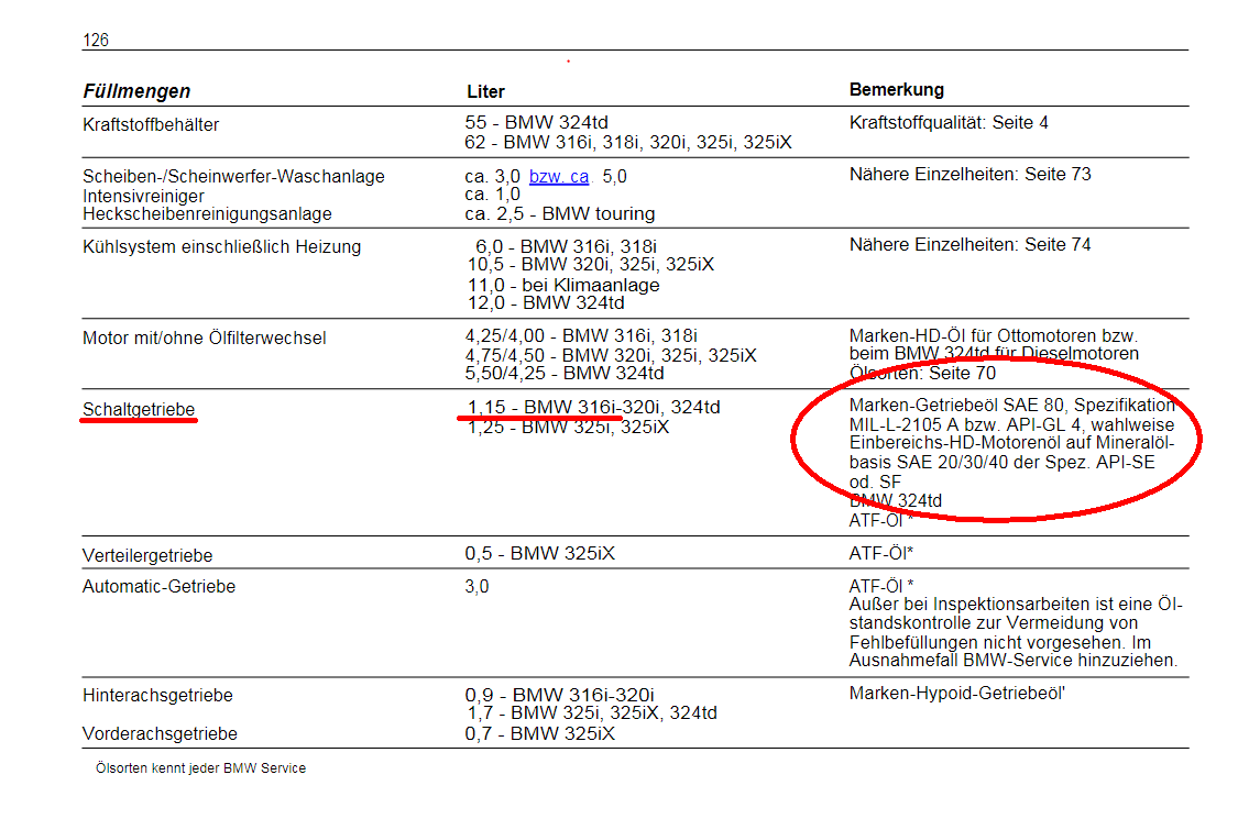

cabriolet Geschrieben: 12. Februar #5 Meldung Teilen Geschrieben: 12. Februar Bedienungsanleitung gibt´s übrigens auch oben unter Quicklinks, hier mal die entsprechende Seite: @OO--II--OO: Tipps geben und sich selber nicht dran halten find ich irgendwie seltsam am Am 9.2.2026 um 21:09 schrieb OO--II--OO: Das sind keine widersprüchlichen (ohne "e") Angaben, sondern sowohl + als auch ist möglich. (Motoröl (ja ! z.B. vom Rasenmäher), 80er Getriebeöl und ATF sind offiziell möglich. Ich sag immer: Hauptsache genug drin ) ---> steht (wie schon genannt) alles in der Betriebsanleitung ---> Betriebsanleitung BMW E30 (Seite 126. Aber trotzdem mal KOMPLETT durchlesen ! Erspart viele Fragen ) Ich hätte da zwar keine Probleme damit, da selber herumzuexperimentieren, dann aber auf eigene Gefahr. Gruß Markus Zitieren Link zu diesem Kommentar https://e30-talk.com/topic/211933-vorstellung-und-erste-fragen/#findComment-1862206 Auf anderen Seiten teilen Weitere Optionen zum teilen...

OO--II--OO Geschrieben: 12. Februar #8 Meldung Teilen Geschrieben: 12. Februar (bearbeitet) " SAE80 und ATF sind für das SCHALTGETRIEBE beim 316i eben NICHT "offiziell" möglich. " ? ? Ja was denn dann ? Jetzt machst ja alles noch unrichtiger/komplizierter ! 80er, wahlweise Motoröl = offiziell laut Betriebsanleitung für'n 324td: ATF = offiziell laut Betriebsanleitung Aber was soll beim Diesel-Getriebe soo viel anders sein, daß die anderen beiden nicht funktionieren ? Und auch umgekehrt. Kenn auch paar 325i mit dem orangen " ATF ! " Aufkleber auf dem Getriebe, obwohl das eigentlich gar nicht sein kann/darf . . . Das sind alles nur Feinheiten, um den DIN-Spritverbrauch auf'm Papier klein bissl besser aussehen zu lassen. Technisch isses (alles laut Aussage eines BMW-Meisters damals) vw (völlig wurscht). Ich lehn mich sogar noch weiter aus'm Fenster und sag: selbst alle 3 Sorten bunt gemischt funktionieren ohne Problem (is ja nur ein Schaltgetriebe) ---> Hauptsache genug Öl drin. Bearbeitet: 12. Februar von OO--II--OO Zitieren An alle Gläubigen der heiligen TIS-Bibel (insbesondere deren fundamentalistischen Eiferer): Wahrlich ich sage euch ---> es muß nicht unbedingt teuer und aufwendig sein, einen E30 am Leben zu halten, denn es führen auch noch andere Wege nach Rom (bzw. zu einem genauso gut funktionierendem Auto), daher können meine Beiträge durchaus + auch gewollt auch mal kosten- und zeitsparende Alternativrouten aufzeigen (auch wenn diese dann gern + abwertend oder gar warnend als "Pfusch" betitelt werden). Da hier aber anscheinend trotzdem einige erhöhten Puls wegen meiner Beiträge bekommen (haben), hier noch folgender Hinweis: Zu Risiken + Nebenwirkungen einfach mal Hirn einschalten und mit gesundem Menschenverstand über mein Geschriebenes nachdenken bzw. einfach nicht blind nachmachen. Oder fragen Sie vorher Mechaniker/Mechanikerin(nen) bzw. in der (BMW-) Apotheke Ihres geringsten Mißtrauens. Rust never sleeps ! (Neil Young, 1979) Benzinverbrauch: BMW - 3er - 318i touring E30 - Spritmonitor.de Link zu diesem Kommentar https://e30-talk.com/topic/211933-vorstellung-und-erste-fragen/#findComment-1862211 Auf anderen Seiten teilen Weitere Optionen zum teilen...
cabriolet Geschrieben: 13. Februar #9 Meldung Teilen Geschrieben: 13. Februar am vor 5 Minuten schrieb OO--II--OO: Das sind alles nur Feinheiten, um den Spritverbrauch auf'm Papier klein bissl besser aussehen zu lassen. Technisch isses (alles laut Aussage eines BMW-Meisters damals) vw (völlig wurscht). Das ist (d)eine Meinung, und die (irgend)eines BMW-Meisters. Oben hast du aber behauptet, dass es laut Bedienungsanleitung beides beim 318i, um den es hier geht, "offiziell" möglich sei. Das ist nunmal aber falsch. Ich hätte da kein Problem mit, wenn du nicht ausdrücklich gesagt hättest, dass das Lesen der BA viele Fragen erspart. Hätte es vielleicht, aber damit gleichzeitig auch deine falsche Aussage. Noch ein Tipp meinerseits: Lies´ nicht nur die BA, sondern auch mal deine eigene Signatur und beherzige sie. Ich erspare mir ein Zitat, denn sonst sagst du ja nur wieder, dass ich dich nur zitiere. Aber in der Hinsicht hast du schon Recht, es ist schon echt seltsam hier. Übrigens galt ATF damals als der "Heilige Gral" unter den Getriebeölen, weil Wandler-Automatiken eben extrem hohe Anforderungen stellten, was Druck- und Scherstabilität und Temperaturbeständigkeit anging, neben der Anforderung einer sich über die Temperatur möglichst wenig verändernden Viskosität. Und war deshalb verhältnismäßig teuer. Hier kann ich nur vermuten: 324D/TD und eta (zu finden in den älteren Betriebsanleitungen) hatten durch das relativ hohe Drehmoment auch höhere Anforderungen an das Öl im Schaltgetriebe und man biss in den sauren Apfel des hohen Preises. Wäre Spritsparen der ausschlaggebende Grund gewesen, hätte man eher ein dünneres Öl verwendet, oder eben ein Mehrbereichsöl mit niedriger Heißviskosität. Ich habe ja oben schon gesagt: Ich bin da Experimenten auch nicht abgeneigt, aber eben auf eigene Gefahr. Was ich nämlich nicht weiß: Was sagen beispielsweise die Dichtungen, wenn nach Jahren GL4-Betrieb nun ATF eingefüllt wird? Oder sind bei den Diesel- und eta-Getrieben eventuell sogar andere Materialien für Dichtungen und/oder Lager und Synchronringe verwendet worden? Und du sagst einfach: Egal . Einen gerade doch etwas angefressenen Gruß Markus Zitieren Link zu diesem Kommentar https://e30-talk.com/topic/211933-vorstellung-und-erste-fragen/#findComment-1862212 Auf anderen Seiten teilen Weitere Optionen zum teilen...

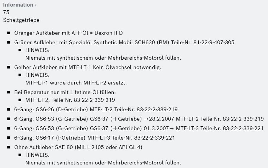

Beliebter Beitrag Holzmichl1507 Geschrieben: 13. Februar Autor Beliebter Beitrag #10 Meldung Teilen Geschrieben: 13. Februar (bearbeitet) Hallo zusammen. Die Bosch ESI Tronic spuckt folgendes aus: Nach langem hin und her erhielt ich dann doch folgende Aussage von BMW Classic. Und damit sollte sich dann jegliche Diskussion ums Öl erledigt haben: Zu Ihrer Anfrage: Zur damaligen Zeit sollten die Öle vereinheitlicht werden, daher der Verweis ATF only. Dies hat sich nicht durchgesetzt. Die Grund Qualität ist für das Getriebe SAE 80. Da sich natürlich in 36 Jahren die technischen Belange von Ölen geändert haben, können auch mild legierte Oldtimer Öle mit größerer Spannweite wie 75W90 verwendet werden. Dies wäre nun auch unsere Empfehlung. Also, KEIN ATF Öl, und vor allem KEIN Motoröl. Sondern SAE 80 und wer mit der Zeit gehen will nimmt SAE 75W90, mind. GL4. Unabhängig vom Aufkleber oder Angabe im Bordbuch von damals. Und wer behauptet es ist egal was für ein Öl in ein Getriebe kommt, nur weil es ein Schaltgetriebe ist, der hat schlichtweg keine Ahnung. Es ist sehr wohl wichtig das Öl auf die Materialien von Synchronringen, Dichtungen und auch zb Spaltmaße abzustimmen, um Verschleiß und Schaltbarkeit zu optimieren. Genau deshalb gibt es immer Herstellervorgaben. Ein Motoröl hat zb ganz andere Additive wie ein Getriebeöl, die ich im Motor zwar benötige, im Getriebe aber unter Umständen Schaden können. Mark Twain sagte einst: Manchmal ist es besser den Mund zu halten und dumm zu erscheinen, als ihn zu öffnen und alle Zweifel auszuräumen. In diesem Sinne Bearbeitet: 13. Februar von Holzmichl1507 Zitieren Link zu diesem Kommentar https://e30-talk.com/topic/211933-vorstellung-und-erste-fragen/#findComment-1862219 Auf anderen Seiten teilen Weitere Optionen zum teilen...

Mahathma Geschrieben: 13. Februar #15 Meldung Teilen Geschrieben: 13. Februar am vor 4 Stunden schrieb Holzmichl1507: Da sich natürlich in 36 Jahren die technischen Belange von Ölen geändert haben, können auch mild legierte Oldtimer Öle mit größerer Spannweite wie 75W90 verwendet werden. Dies wäre nun auch unsere Empfehlung. Ok. Danke! Dann hab' ich damit ja keinen "Fehler" gemacht. Und dieses Öl ist eigentlich in guten Qualitäten güstig + einfach zu bekommen. Würde ich so mal als Empfehlung stehen lassen. Gut, wenn man als Schwabe nach Schottland geht und rumbastelt, ist Alt- oder Salatöl billiger... Zitieren Zitat Sandmann (http://www.sandmanns-welt.de/): Die Zeit ist zu knapp für langweilige Autos, Abende vor dem Fernseher oder schlechten Wein... Restlicher Fuhrpark: Saab 9-3 SC TTiD Aero + 9-5 SC 2.3t SE + 900 II Cabrio 2.3i; Mazda MX-5 NB; VW T4 TDI Multivan; Benz 200D/8 (Arbeitsvorrat) Link zu diesem Kommentar https://e30-talk.com/topic/211933-vorstellung-und-erste-fragen/#findComment-1862228 Auf anderen Seiten teilen Weitere Optionen zum teilen...
