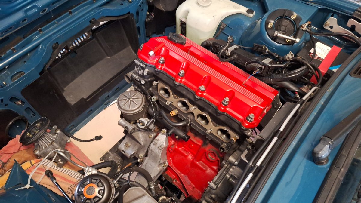

Ich hab noch nen kompletten M42 unter der Werkbank liegen. Der soll ja irgendwann in das luxorbeige Groschengrab wandern, mit Schnecke natürlich. Aber auch da bin ich am überlegen ob nicht der M43/44 Kopf besser wäre. Eventuell kann der @vokuhila da mal aus dem Nähkästchen plaudern, was er in seiner Jugend schon so alles gebastelt hat und für deinen geplanten Umbau von Vorteil wäre :drive:

Ich bin schon ein Stück weit festgelegt, aus verschiedenen Gründen:
- Block muss der M42 sein, die Kennung ist wegen dem Motorumbau eingetragen.  Ich habe keinen Bock wieder einen Spießrutenlauf mit Eintragungen zu machen :devil:
- 90mm KW liegt schon seit Ewigkeiten rum
- Die CatCams Nockenwelle ist noch gut und wandert in den Neuaufbau
- leichte Hydros, passend für M42, liegen ebenfalls seit Jahren rum
- Ich habe einen M42 (E36) für recht kleines Geld aufgetan. Den habe ich reserviert und kann ihn hoffentlich direkt nach dem Urlaub abholen (bei meinem Zweitmotor, der ursprünglich aufgebaut werden sollte, ist leider ein Riss zwischen den Auslassventilen).
Es wird also auf die "einfache" Variante mit 90mm KW und 135er Pleueln rauslaufen. Es muss halbwegs Budgetfreundlich bleiben, das Gesamtprojekt war ja schon minimal teurer als ursprünglich geplant...

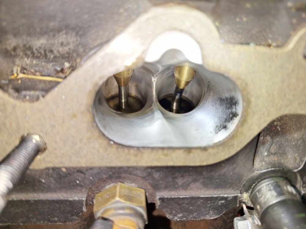

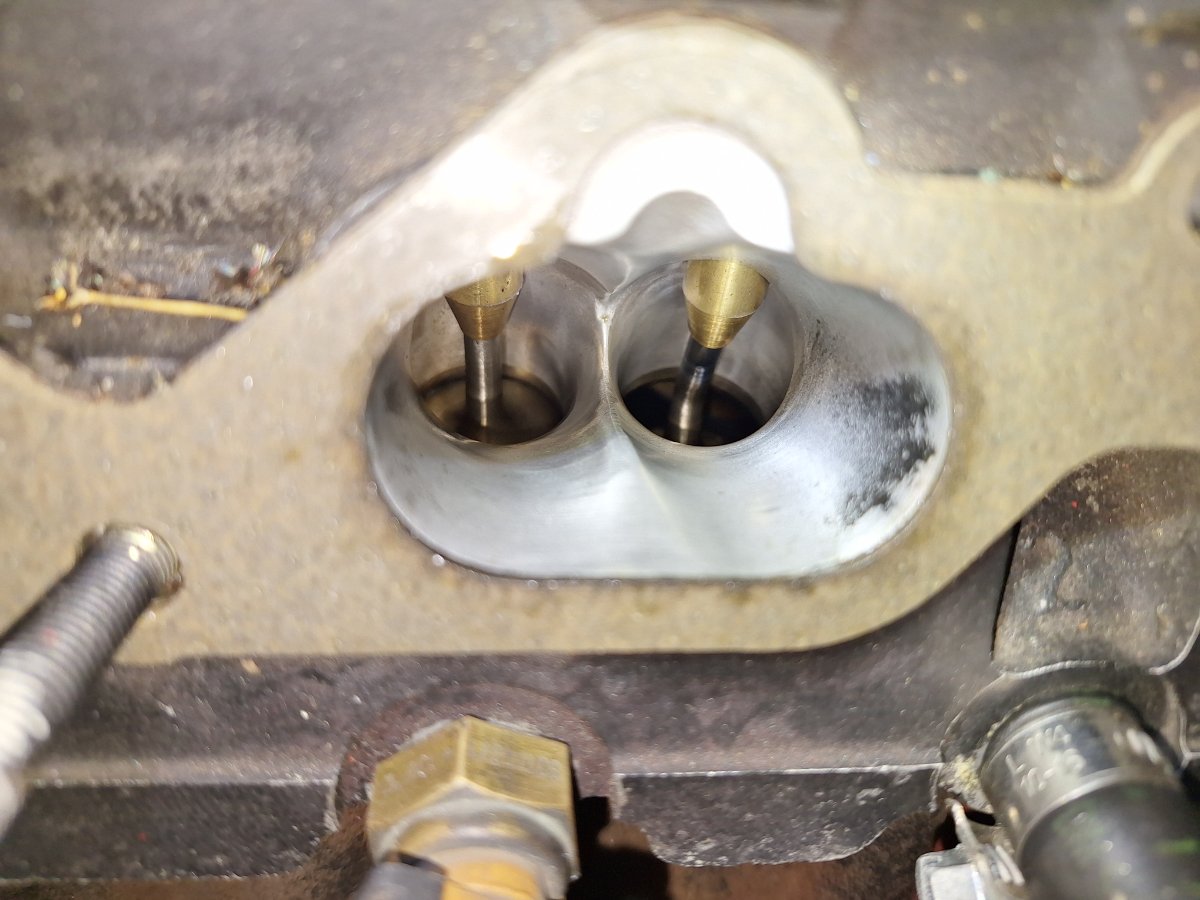

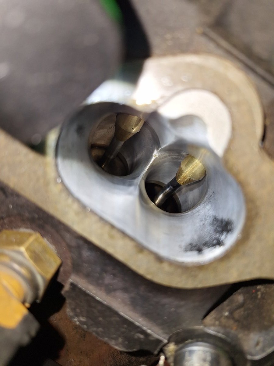

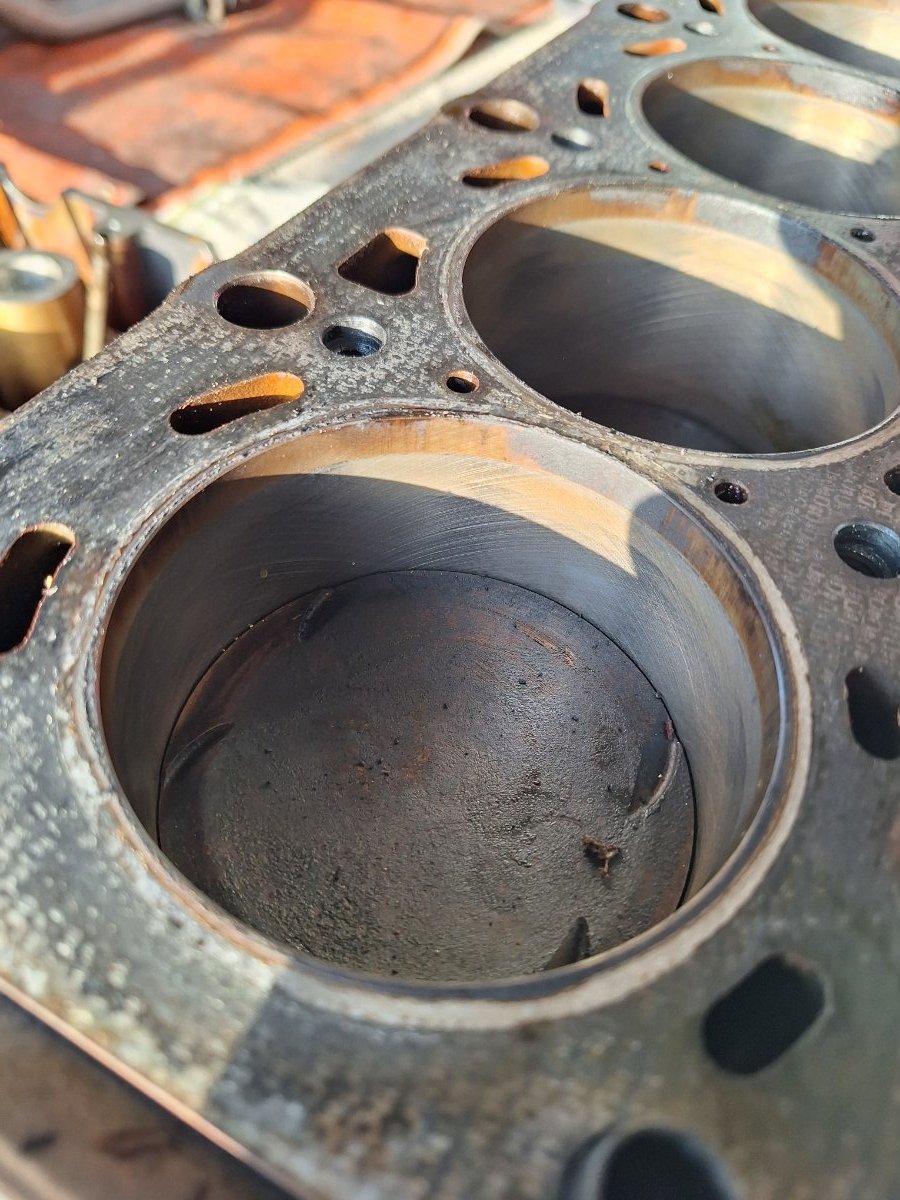

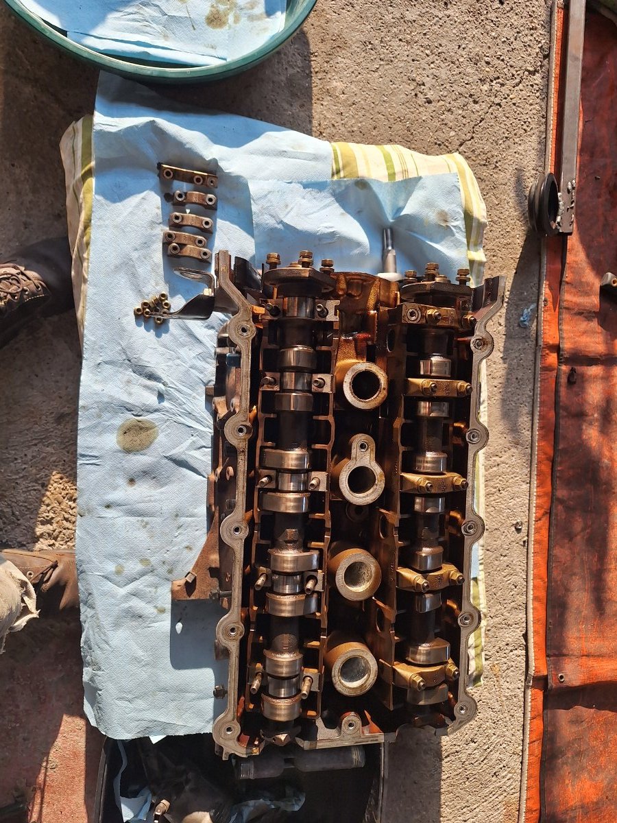

Das rechte Ventil ist Krumm.
Autsch😢

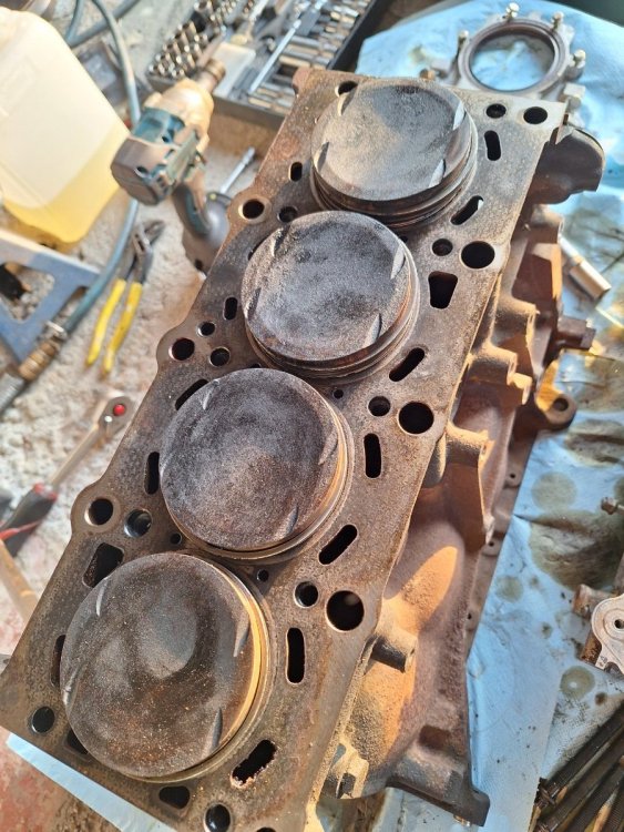

Ich weiss nicht ob es täuscht bzw. normal ist, aber bei deinem Tacho Video klingt es ab 7000 immer recht hart/metallisch...ob da die Ventile schon am Flattern waren? Falsche Ventil Federn können ausgeschlossen werden? Ich mine da war was mit einfachen Federn bei 6mm Schaft, und Doppelfedern bei 7mm Schaft.
am vor einer Stunde schrieb REXX:
Ja, mittlerweile denke ich das auch. Zuerst dachte ich es wäre irgendeine Auspuff-Resonanz. Selbst ein befreundeter KFZ-Meister war der gleichen Meinung.
Kurz vor dem Exitus (geschätzt 0,5 sek) meine ich aber dieses Geräusch wäre deutlich lauter geworden.
Den Kopf selbst hatte ich nicht auseinander, den ganzen Motor habe ich günstig von einem Rennsportler gekauft, der das Auto dazu kaltverformt hat. Die Info (und ich habe keinen Grund zu zweifeln) war das es ein Motor auf IS-Cup Stand ist, der vor 2000km revidiert wurde.
Da der Motor ja gut gelaufen ist, habe ich dem Geräusch keine größere Bedeutung beigemessen. Mangel an Erfahrung halt...

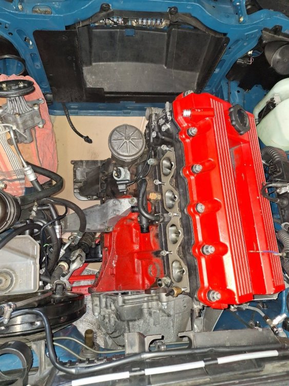

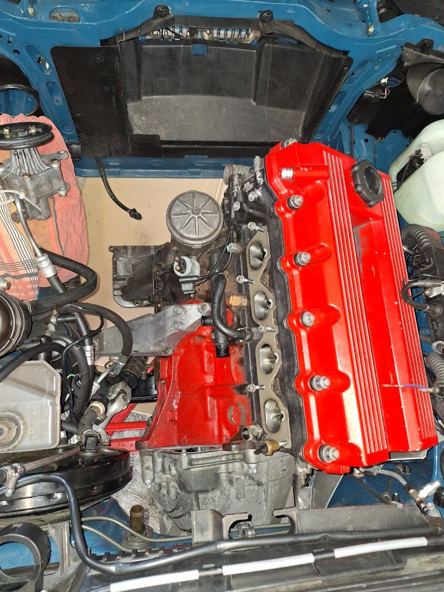

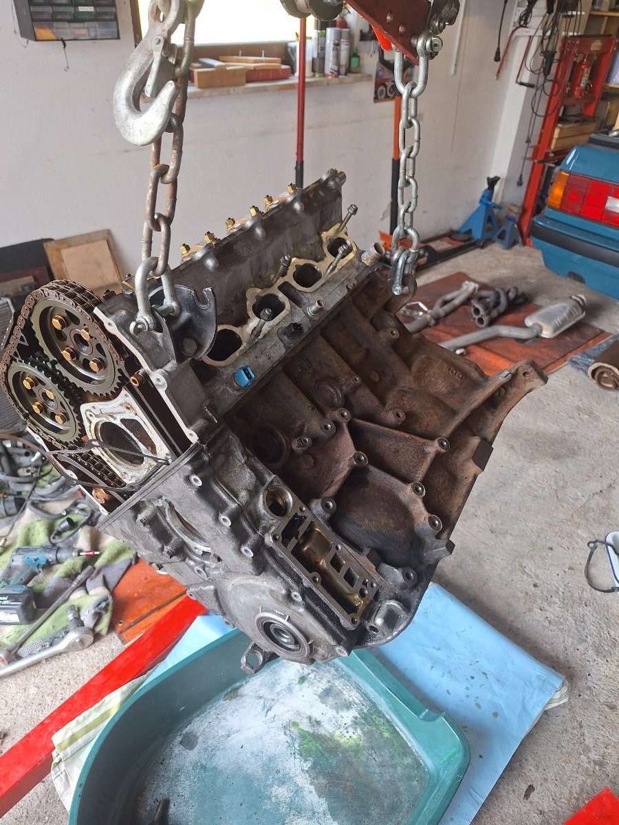

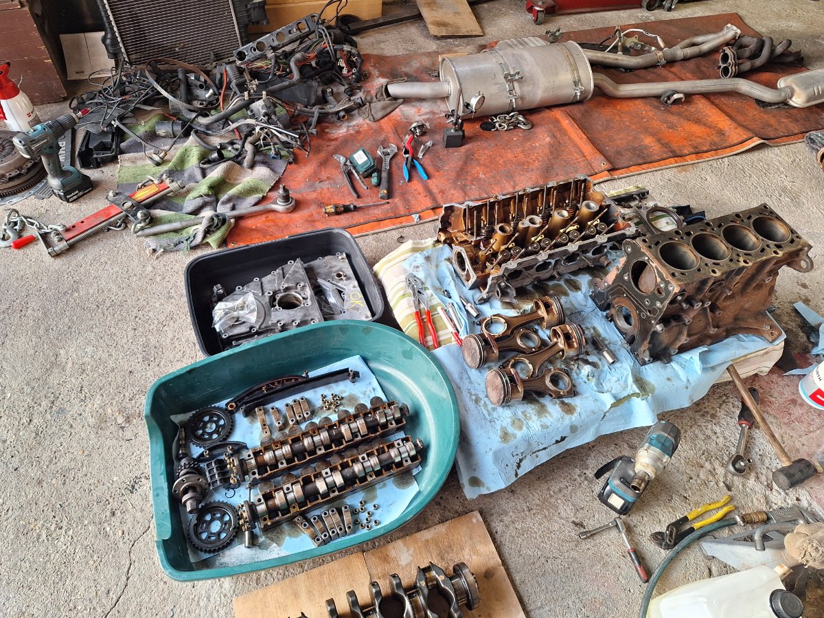

Heute gut voran gekommen, der Motor ist von oben frei. Jetzt noch Auspuff  Antriebswelle und ggf. Getriebe demontieren, dann kann der Motor raus.

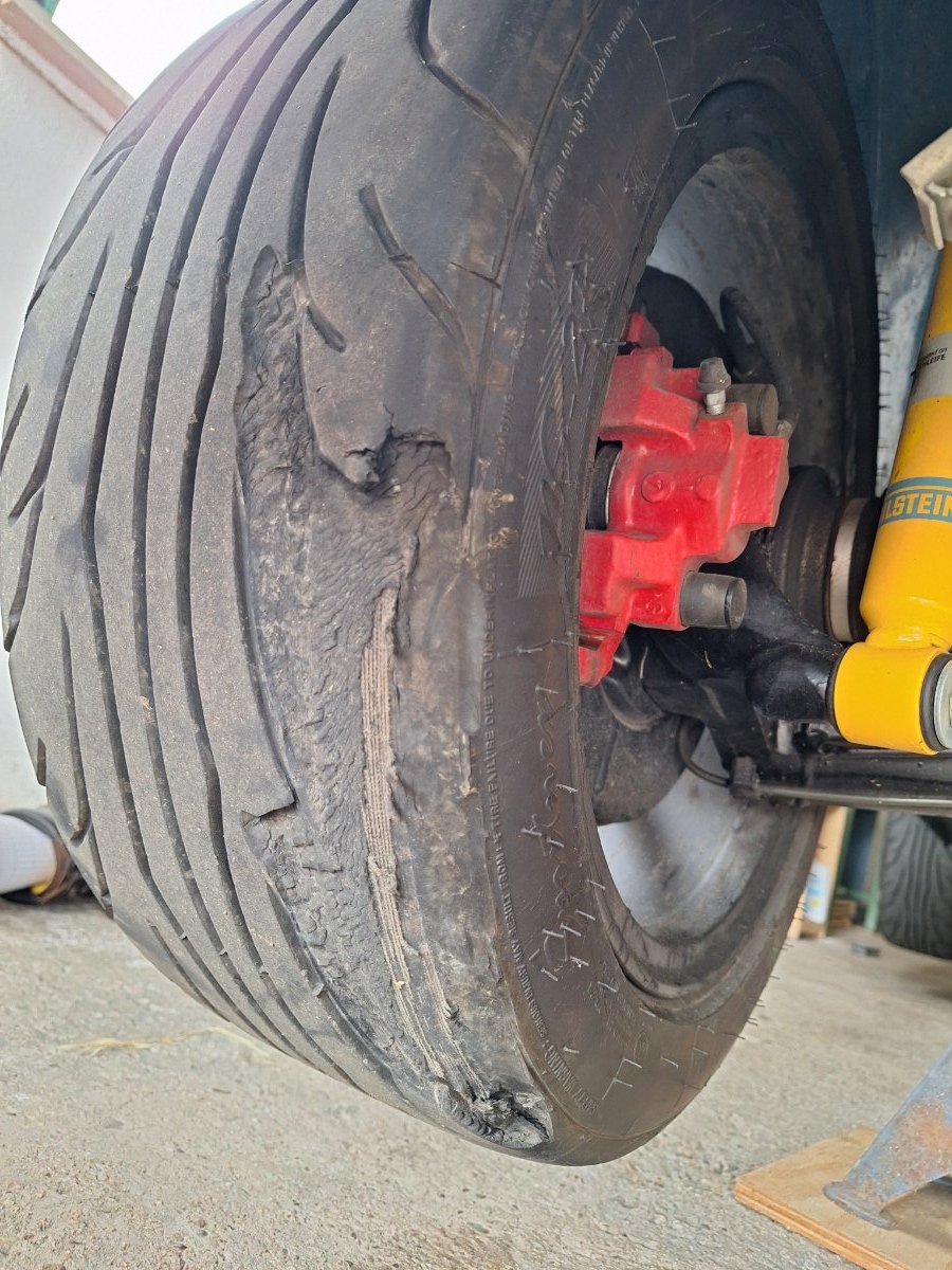

Puh, da fehlen direkt mal 200g oder so😳
Bei den A048 hats beim Slalom kalt auch bei manchen mal die Fläche abgezogen.
Aber so einen Ausbruch habe ich noch nie gesehen. Das ust ja fast 2cm tief stellenweise?!
Bin hespannt was der Hersteller dazu meint. Sehe da auch ein Produktionsfehler.
Bearbeitet: von REXX
am vor einer Stunde schrieb emmac:
Und so einen Reifen hat sich beim Fahren nicht bemerkbar gemacht?! :eek:
Tatsächlich erst ab ~120km/h durch Vibrationen. Vor der Runde, wo ich den Motor zerlegt habe, hatte ich nochmal die Spur kontrolliert/nachgestellt, weil ich die Ursache an der Vorderachse vermutet habe. Das mit dem Reifen ist erst kurz davor passiert. Jetzt weiß ich auch woher der Krach im Radkasten kam, dachte das wäre einfach wieder ein größerer Stein gewesen. Im nackigen Radkasten hört sich das eh immer fies an.

Kleines Update zu den Reifen:
Ich habe die mitsamt Felgen bei Protrack gekauft. Habe heute sehr schnell eine Rückmeldung bekommen, die Reifen werden bei Nangkang reklamiert.
Alles sehr schnell und freundlich. Genauso wie die mehrfache Hilfe bei meiner Felgen-Eintragungs-Odyssee.
Bisher kann ich wirklich nur positiv über Protrack berichten!
Auf jeden Fall müssen wir wohl alle froh sein, dass es bei dem Reifen keinen Abflug gab :eek:
Irgendwie hat man das Gefühl, dass die Reifen generell auch nicht mehr die Qualität von früher haben. Hab in letzter Zeit ein paar komische Reifendefekte gesehen.
Bei Rennreifen kann man schnell was falsch machen.
Aber so etwas lässt sich nicht mutwillig herbeiführen. Selbst wenn du mit einem Platten über Schotter gefahren wärst.
Da Motorsport Artikel generell von Garantieansprüchen ausgeschlossen sind, drück ich dir die Daumen, dass du alle vier Reifen ersetzt bekommst.

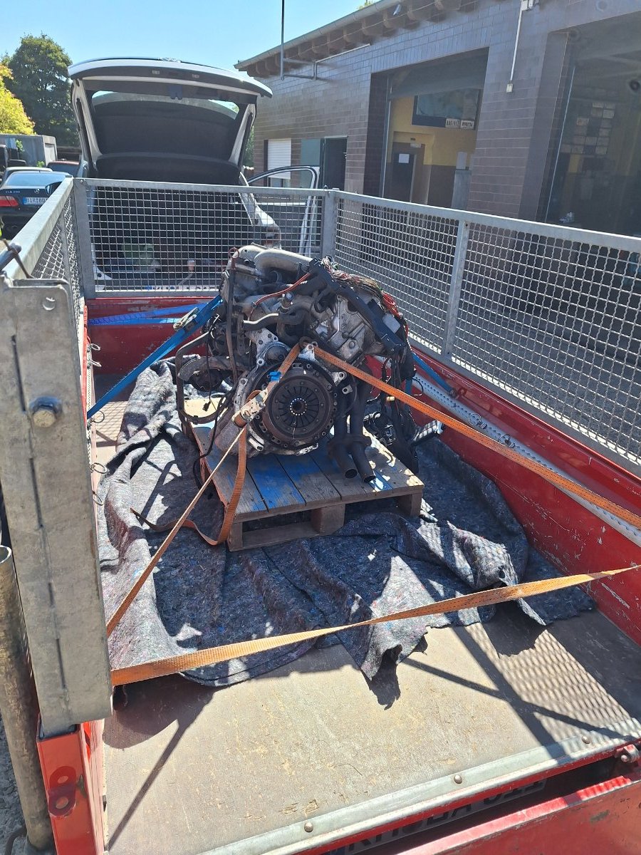

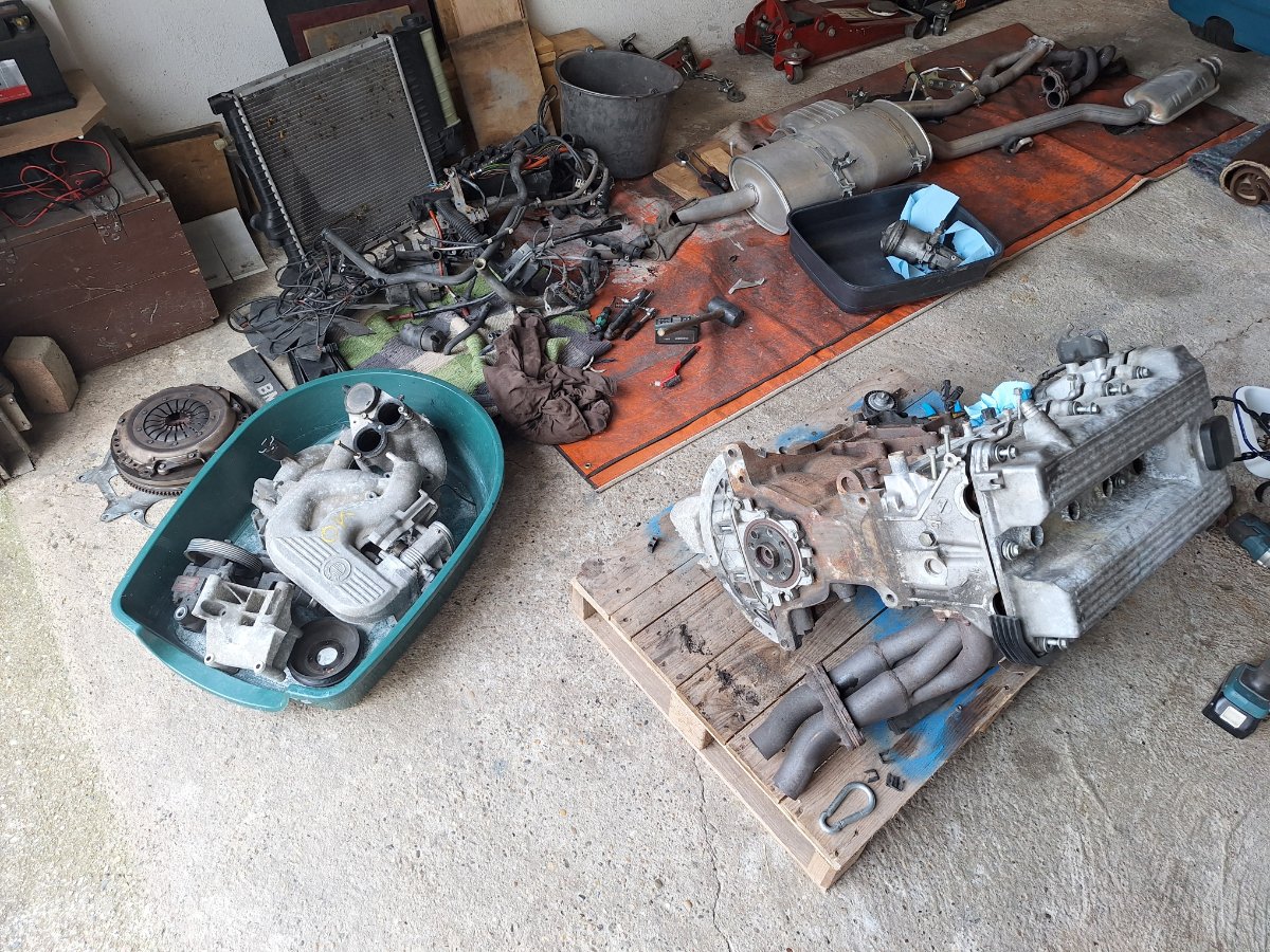

Kleines Update... habe günstig einen Ersatzteilspender erstanden:
und ich dachte schon jetzt kommt ein "richtiger" Motor rein :-D
