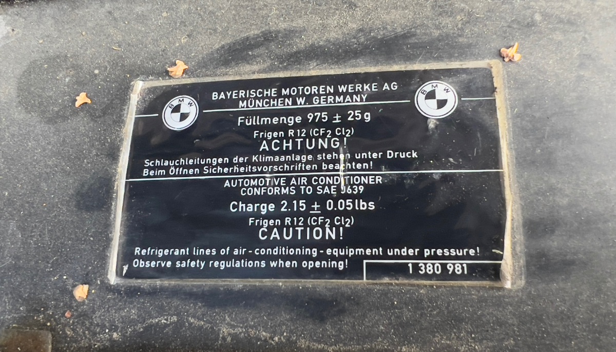

Rara666 Geschrieben: 21. Juni #35 Meldung Teilen Geschrieben: 21. Juni Falls es einen interessiert, hier ein Bild aus meinem. Klima wurde mit R134a beim Klimaservice befüllt. Zitieren Link zu diesem Kommentar Auf anderen Seiten teilen Weitere Optionen zum teilen...

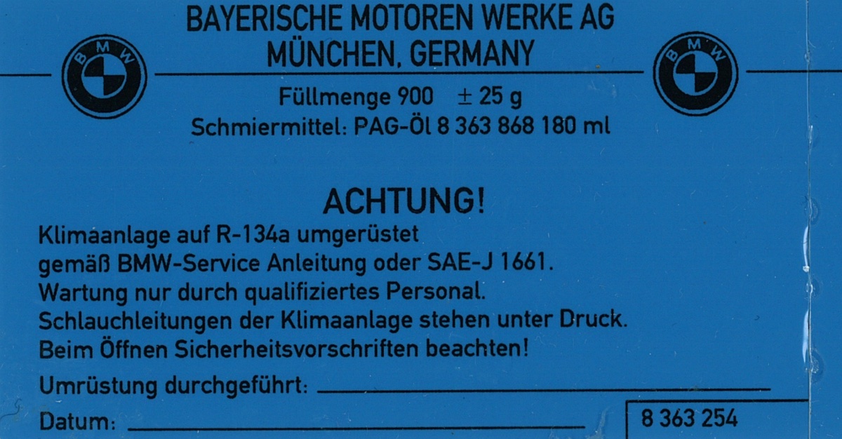

helheb Geschrieben: 21. Juni #36 Meldung Teilen Geschrieben: 21. Juni am vor 1 Stunde schrieb Rara666: Falls es einen interessiert, hier ein Bild aus meinem. Klima wurde mit R134a beim Klimaservice befüllt. Für die Umrüstung auf das r134 gab es aber einen blauen Aufkleber mit Füllmenge, Muss ich mal raussuchen Zitieren Link zu diesem Kommentar Auf anderen Seiten teilen Weitere Optionen zum teilen...
Rara666 Geschrieben: 22. Juni #37 Meldung Teilen Geschrieben: 22. Juni (bearbeitet) Ich kenne nur die Grünen Aufkleber. Ist das Volumen oder die Mengen Angabe von R12 und R134a unterschiedlich? Grün sind die im Mercedes und deshalb wohl die Erinnerung. Ob die 50g Differenz Schwarz zu Blau soviel ausmachen kann ich nicht beurteilen. Sollte man den Fachmann vor Ort in der Werkstatt fragen. Marco Gerade mal in den Touring geschaut. Bearbeitet: 22. Juni von Rara666 Zitieren Link zu diesem Kommentar Auf anderen Seiten teilen Weitere Optionen zum teilen...
e30-hh Geschrieben: 22. Juni #38 Meldung Teilen Geschrieben: 22. Juni am vor 21 Stunden schrieb Rara666: Falls es einen interessiert, hier ein Bild aus meinem. Klima wurde mit R134a beim Klimaservice befüllt. ...und geht es um die Umrüstung einer Werksklima oder sogar um meinen speziellen Fall mit der "großen" Diavia? Zitieren Link zu diesem Kommentar Auf anderen Seiten teilen Weitere Optionen zum teilen...
Georg Geschrieben: 23. Juni #39 Meldung Teilen Geschrieben: 23. Juni am Am 22.6.2025 um 08:58 schrieb Rara666: Ich kenne nur die Grünen Aufkleber. Ist das Volumen oder die Mengen Angabe von R12 und R134a unterschiedlich? Grün sind die im Mercedes und deshalb wohl die Erinnerung. Ob die 50g Differenz Schwarz zu Blau soviel ausmachen kann ich nicht beurteilen. Sollte man den Fachmann vor Ort in der Werkstatt fragen. Bei Umrüstung auf R134a verringert sich die Füllmenge weil das Gas wohl ein anderes Kompressionsverhalten hat. Wenn man bei R134a zu viel Kältemittel einfüllt und es draussen auch noch war mist kann es passieren, dass die Klima nach dem Motorstart erst mal nicht funktioniert, weil bereits das Hochdruck Pressostat ausgelöst hat. Zitieren Auch ich gehe mit der Zeit und fahre E-Autos: E30, E31 und E46! Mein E30 Cabrio ist hier zu sehen und der ganz offene Klassiker hier Und wenns mal Probleme mit anderen BMWs außer dem E30 gibt kann man ja hier mal fragen. Link zu diesem Kommentar Auf anderen Seiten teilen Weitere Optionen zum teilen...

firstcarrera2 Geschrieben: 23. Juni #41 Meldung Teilen Geschrieben: 23. Juni am Am 22.6.2025 um 08:58 schrieb Rara666: Kennt jemand eine Adresse, bei der man den gezeigten Aufkleber aktuell kaufen könnte? Zitieren Link zu diesem Kommentar Auf anderen Seiten teilen Weitere Optionen zum teilen...

calypsorotmetallic Geschrieben: 25. Juni #43 Meldung Teilen Geschrieben: 25. Juni (bearbeitet) am Am 23.6.2025 um 12:40 schrieb firstcarrera2: Kennt jemand eine Adresse, bei der man den gezeigten Aufkleber aktuell kaufen könnte? Ich habe den mal eben nachgeklickt. Solltest du so irgendwo im Internet bestellen können. Wenn da noch etwas anzupassen ist, mache ich das gerne. Ich weiß nicht, ob die Größe so stimmt. 8 363 254 BMW E30 Klimaaufkleber.pdf Bearbeitet: 25. Juni von calypsorotmetallic Zitieren FREUDE HÖRT NIE AUF E30 320i VFL Cabrio calypsorot E39 540ia Touring Exclusive Edition titansilber Instagram: calypsorotmetallic Link zu diesem Kommentar Auf anderen Seiten teilen Weitere Optionen zum teilen...
firstcarrera2 Geschrieben: 25. Juni #44 Meldung Teilen Geschrieben: 25. Juni Gute Idee, das sollte zu machen sein. Vielen Dank 🙂 Zitieren Link zu diesem Kommentar Auf anderen Seiten teilen Weitere Optionen zum teilen...
