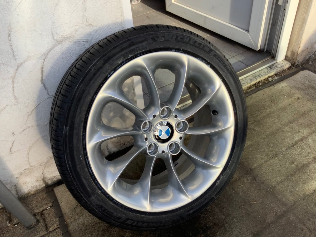

Walter Sobchak Geschrieben: Samstag um 21:57 #8 Meldung Teilen Geschrieben: Samstag um 21:57 (bearbeitet) Der Fachbetrieb, der kürzlich die Alus von meinem E85 gemacht hat, verwendet einen dunkleren Silberton als das BMW-Sterlingsilber. Da die Z4-Felgen keinen Deckel haben, ist mir das egal. Als nächstes stehen bei mir die Kreuzspeichen vom E34 zur Überarbeitung an. Da muss der Silberton von den Felgen übereinstimmen mit dem originalen Farbton von den Deckeln, ansonsten sieht das gruselig aus. Bearbeitet: Samstag um 22:06 von Walter Sobchak Zitieren Link zu diesem Kommentar https://e30-talk.com/topic/211863-felgen-pulverbeschichten-farbton-bmw-silber/#findComment-1860098 Auf anderen Seiten teilen Weitere Optionen zum teilen...
