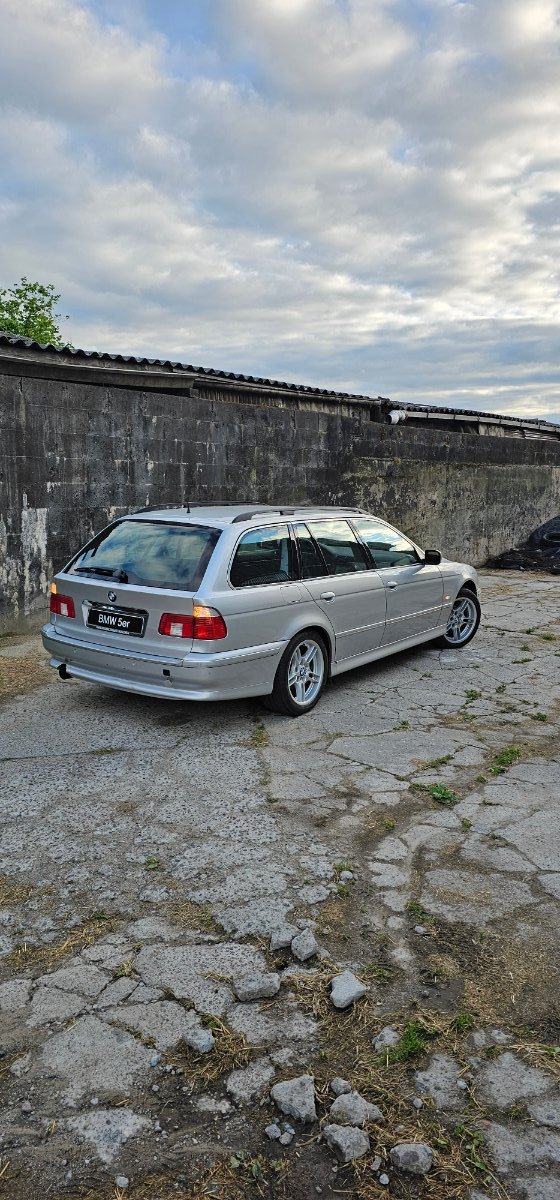

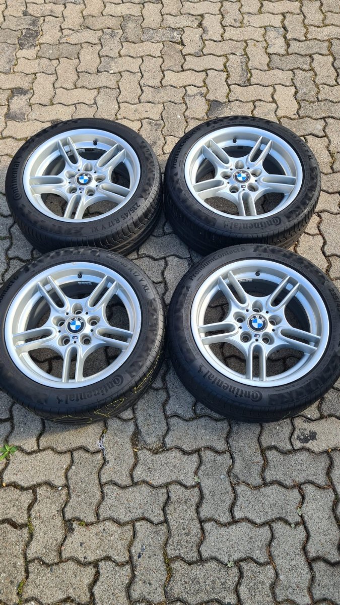

Beliebter Beitrag calypsorotmetallic Geschrieben: 5. August 2025 Beliebter Beitrag #1 Meldung Teilen Geschrieben: 5. August 2025 (bearbeitet) Wie kamen wir zu dem Auto: 2023 haben meine Frau und ich geheiratet. Meine Studienfreunde haben uns mit einem etwas ungewöhnlichen Hochzeitsgeschenk überrascht, einem E39 540i Touring und einem Jonagold Apfelbaum. Zu diesem Geschenk kam es durch glückliche Zufälle und es hatte einen Haken. Der Wagen gehörte der Chefin meiner Studienfreunde, die hatte ihn bei BMW 2008 als Gebrauchtwagen gekauft. Vorbesitzer ist der Leiter der Niederlassung München. Er kommt also aus 2. Hand. Die Chefin hatte in den letzten Jahren mehrmals viel investiert und hatte nun, nachdem nun Klappergeräusche aus dem Steuerkettenbereich auftauchten, genug davon, weiteres Geld zu investieren. Daher kaufte sie bei BMW einen neuen G30 540i Touring. Der E39 stand also bei der Werkstatt, die das Auto in den letzten Jahren betreut hatte, mit Diagnose fälliger Steuerkettentausch, und musste da weg. Ihr war an dieser Stelle wichtig, dass der Wagen in liebende Hände kommt, , da sie den Wagen und seinen Motor auch sehr mochte. Geld daran zu verdienen, und sich dafür mit dem schwierigen Klientel, das defekte alte BMW kauft, ausseinanderzusetzen, war ihr nicht so wichtig. Und da kam ich ins Spiel. Meine Vorliebe für alte BMW war bekannt, und ich hatte schon vorher einmal von dem Auto gehört. Daher ging der Wagen als Geschenk an meine Freunde, die uns den Wagen zur Hochzeit schenkten. Haken war, dass der Wagen schnell abgeholt werden musste. Wir wollten aber zwei Tage nach der Hochzeit mit dem E30 Cabrio in den Urlaub nach Italien fahren. Also habe ich schnell einen Autotransporter gemietet und den Wagen am Montag nach der Hochzeit nach Hause gebracht. Ich habe nur Führerschein Klasse B, daher ging Abholung per Anhänger nicht. Die 3,5t zulässiges Gesamtgewicht des Transporters bei der ganzen Sache natürlich leeeicht überschritten, Überladung wäre aber nur eine Geldstrafe, Anhänger ohne BE wäre Fahren ohne Führerschein :D. Vor Ort fiel dann die gute Ausstattung auf. Exclusive Paket, Doppelverglasung, 8-fach bereift, guter Zustand der Felgen, auf allen 8 Reifen fast neue Reifen von Conti. Auch wurde in der Vergangenheit einiges gemacht. Der Startversuch schlug fehl, keinerlei Reaktion, auch nicht mit Starthilfebatterie. Also per Seilwinde auf den Sprinter und ab nach Hause. Da in meiner Halle noch ein anderes Projekt wartete (ein E46 330i Touring) und zudem nach dem Italienurlaub noch ein Norwegentrip mit dem 320d Touring geplant war (für den das Auto vorbereitet werden musste), schlummerte der E39 ein wenig vor sich hin. Einige Dinge habe ich gemacht, er wurde aussen und im Motorraum gereinigt, und ich habe einige Teile bestellt, die tauschwürdig waren. Auch die Lederausstattung habe ich mit Lederzentrum gepflegt und die Teppiche nassgereinigt. Der Motor wartete allerdings zwei Jahre auf Reparatur. Ich habe auf einen Kostenvoranschlag einer Werkstatt, da war der Preis für Teile und Arbeit bei ca. 4000 Euro, Stand 06/2023 Leider waren einige Dinge nicht enthalten, wie Wapu, KGE, Thermostat und die Vanos sollte durch BMW Neuteile ersetzt werden. Alleine die wichtigsten Teile kosteten 2023 ca. 2500 Euro bei BMW. Lange habe ich überlegt, ob ich das ganze in geschulte Hände gebe,oder es selbst angehe, und mich dann dazu entschieden, es selbst zu machen. Das ganze ist nun seit ca 3 Monaten mein Projekt und geht nun langsam in Richtung Fertigstellung / TÜV-Bereitschaft. Ich werde die Arbeit in aller Ruhe und mit Unterstützung einiger Schrauberfreunde durchführen. Ich werde dabei sicherlich noch weitere Fragen stellen. Ausstattung: VIN GL92811 Prod. Date 2002-10-24 Service History Check History Type 540I Series E39 (5 Series) Body Type Touring Steering - Engine M62/TU Displacement 4.398 Power 210kw / 286hp Drive rwd Colour titan-silber Upholstery Leather, Highline/black Editionen und Pakete S723 Exclusive Edition S785 White direction indicator lights Komfort und Innenausstattung S403 Glass roof, electrical S422 Fine wood trim, mussle maple S423 Floor mats velours S428 Warning triangle and first aid kit S430 Interior/outside mirror with auto dip S431 Interior mirror with automatic-dip S441 Smoker package S456 Comfort seat with memory S459 Seat adjustment, electric, with memory S464 Ski bag S470 Isofix-System S473 Armrest front S488 Lumbar support, driver and passenger S494 Seat heating driver/passenger Multimedia S601 TV function S609 Navigation system Professional S644 Preparation f mobile phone w Bluetooth S672 CD changer for 6 CDs S676 HiFi speaker system S694 Provisions for BMW 6 CD changer Fahrerassistenz und Beleuchtung S500 Headl.washer system/intensive cleaning S508 Park Distance Control (PDC) S520 Fog lights S521 Rain sensor S522 Xenon Light S534 Automatic air conditioning S548 Kilometre speedo S555 On-board computer V with remote control Räder und Antrieb S202 Steptronic S210 Dynamic stability control S216 Hydro steering-servotronic S220 Self-levelling suspension S232 BMW light alloy wheel, radial spoke 50 S249 Multifunction f steering wheel S261 Side airbags for rear passengers Umwelt und Sicherheit S302 Alarm system S316 automatic trunk lid mechanism S352 Insulating double-glazing S386 Roof railing S801 National version Germany S851 Language version German S863 Dealer List Europe S879 On-board literature, German Andere Ausrüstung S970 Aktionspaket Bearbeitet: 5. August 2025 von calypsorotmetallic Zitieren FREUDE HÖRT NIE AUF E30 320i VFL Cabrio calypsorot E39 540ia Touring Exclusive Edition titansilber Instagram: calypsorotmetallic Link zu diesem Kommentar https://e30-talk.com/topic/211527-das-v8-hochzeitsgeschenk-ein-titansilberner-e39-540i-touring-exclusive/ Auf anderen Seiten teilen Weitere Optionen zum teilen...
Businesstouring Geschrieben: 5. August 2025 #2 Meldung Teilen Geschrieben: 5. August 2025 Wunderschönes und absolut zeitloses Auto. Für mich der schönste 5er allerzeiten! Sowohl Designtechnisch als auch aus technischer Sicht. Dieses Auto wirkt heute noch total frisch als FL. Auch scheint er recht gut ausgestattet zu sein.Die Felgenwahl,einfach alles richtig gemacht vom Erstbesitzer. Meinen Glückwunsch hierzu,und viel Glück beim fertig stellen👍🏻👍🏻👍🏻 Zitieren Link zu diesem Kommentar https://e30-talk.com/topic/211527-das-v8-hochzeitsgeschenk-ein-titansilberner-e39-540i-touring-exclusive/#findComment-1850134 Auf anderen Seiten teilen Weitere Optionen zum teilen...

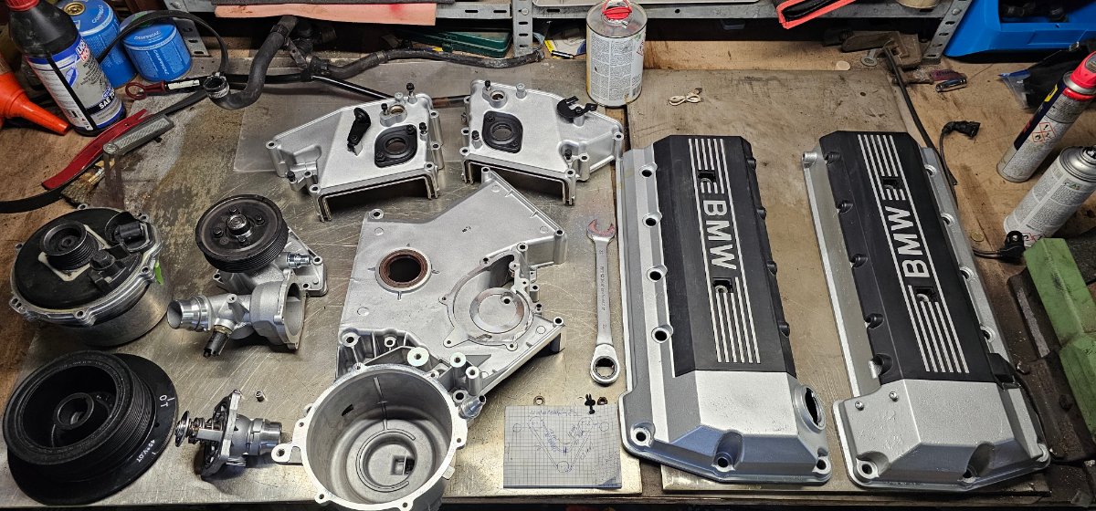

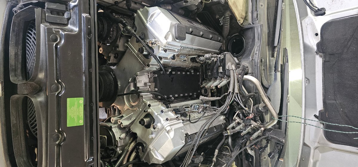

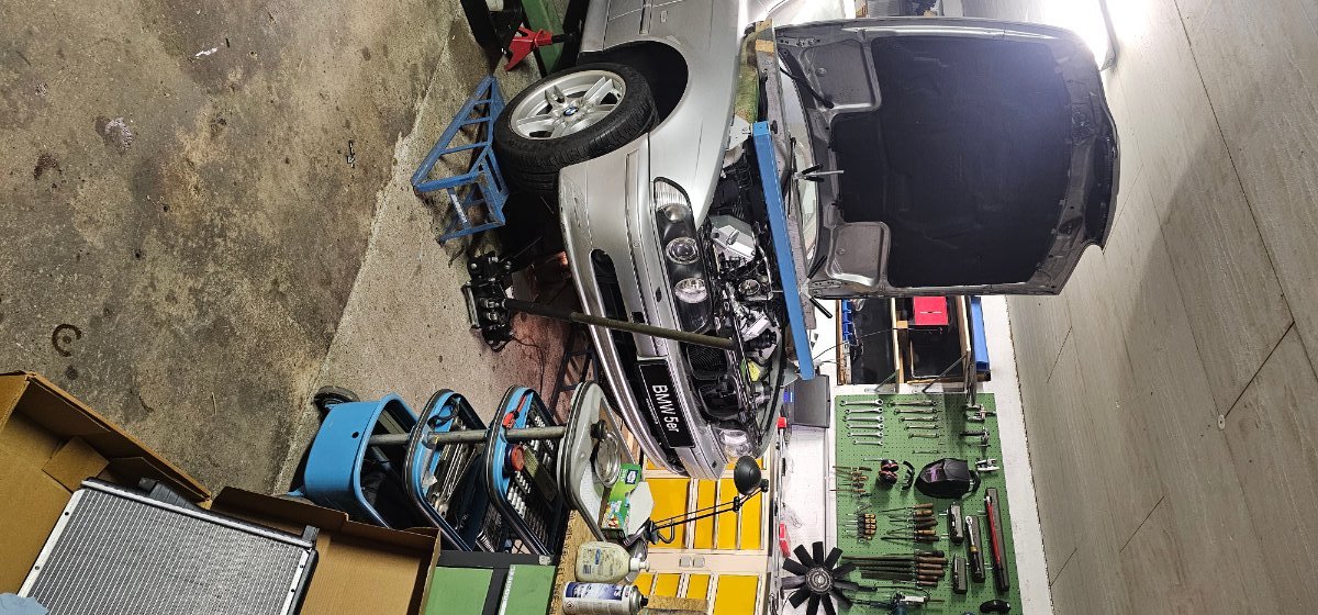

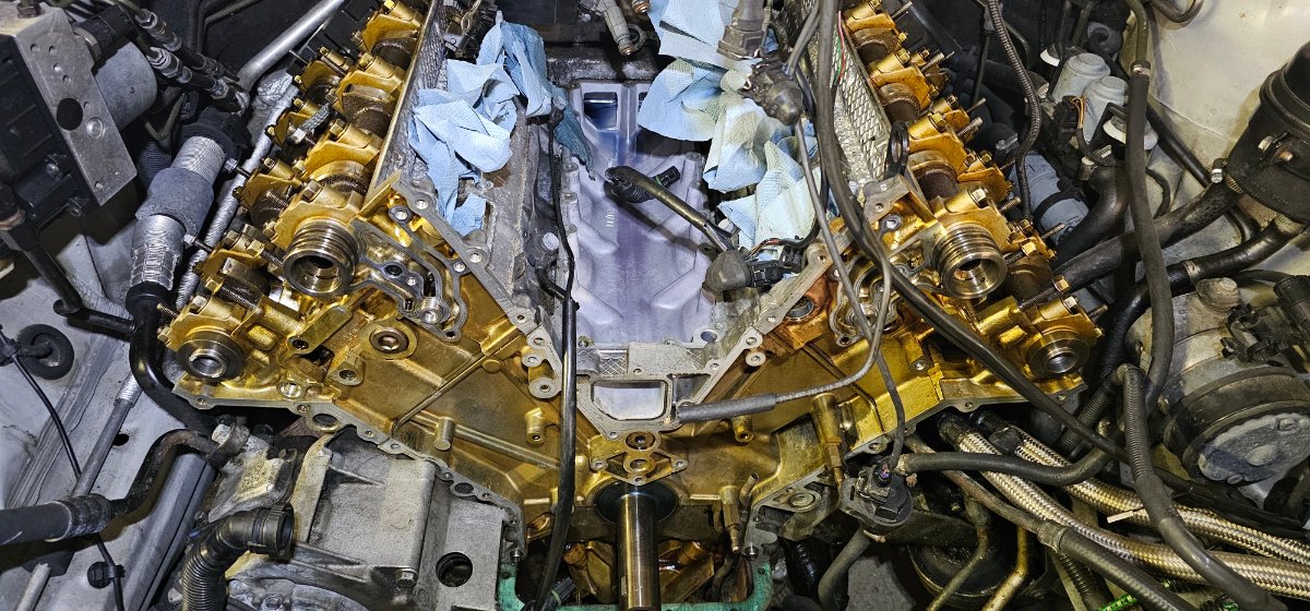

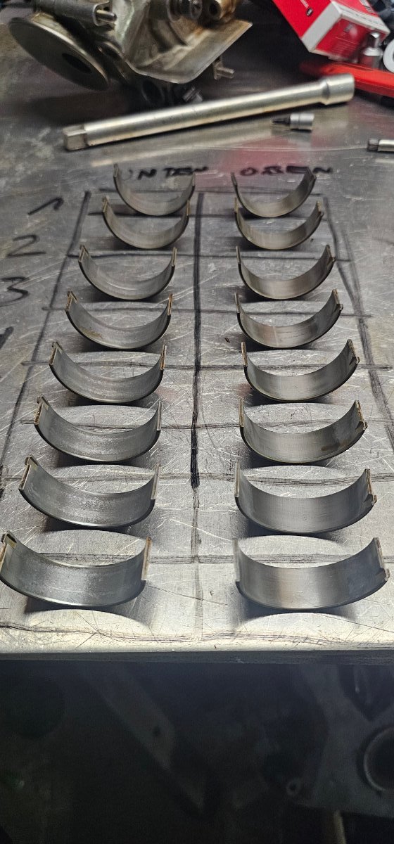

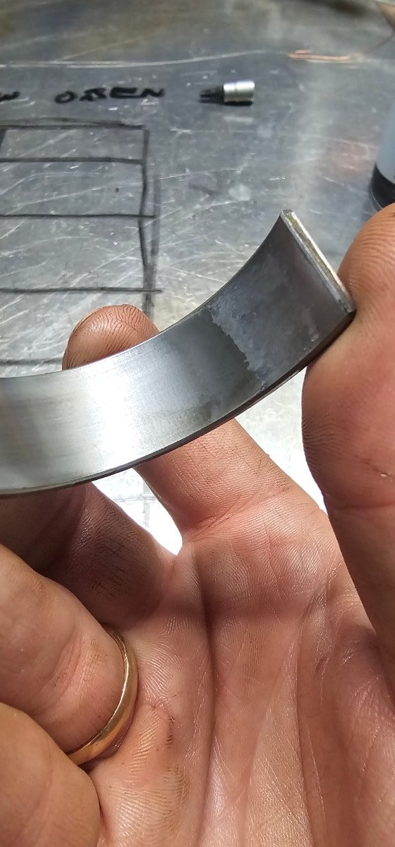

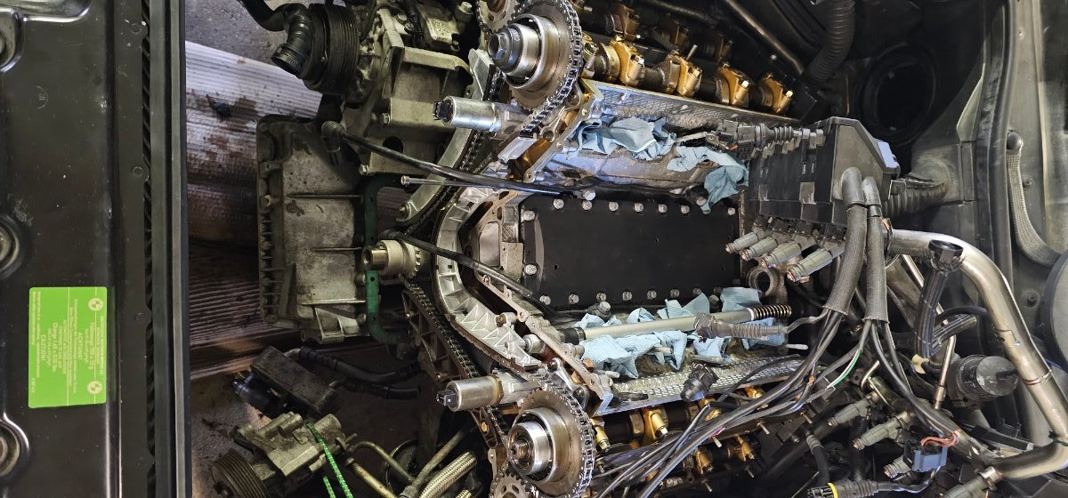

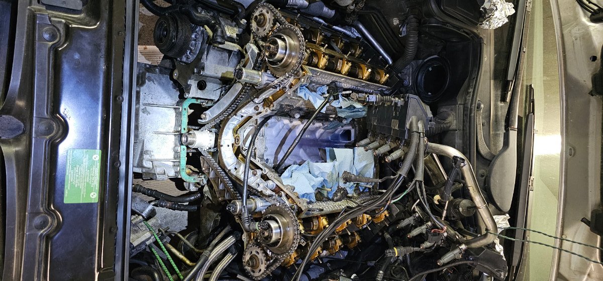

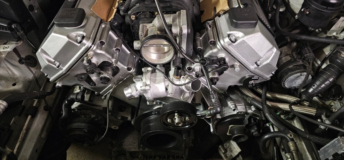

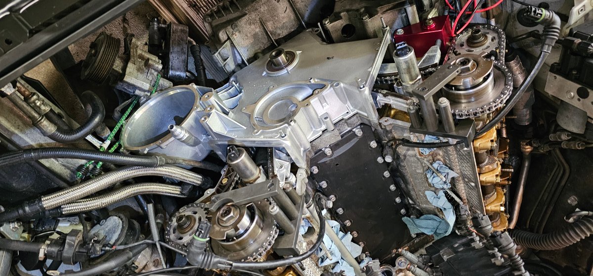

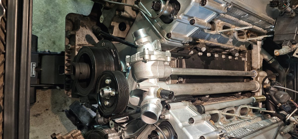

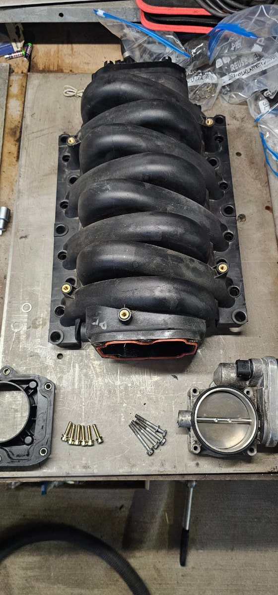

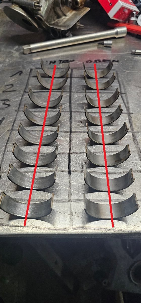

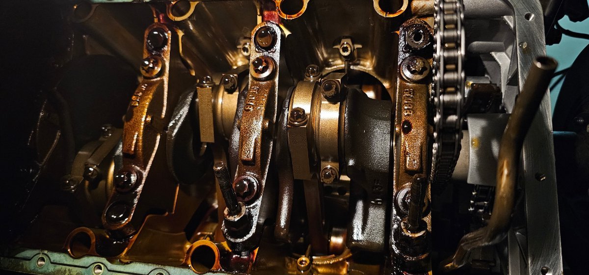

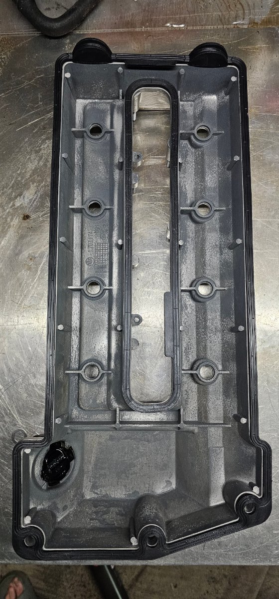

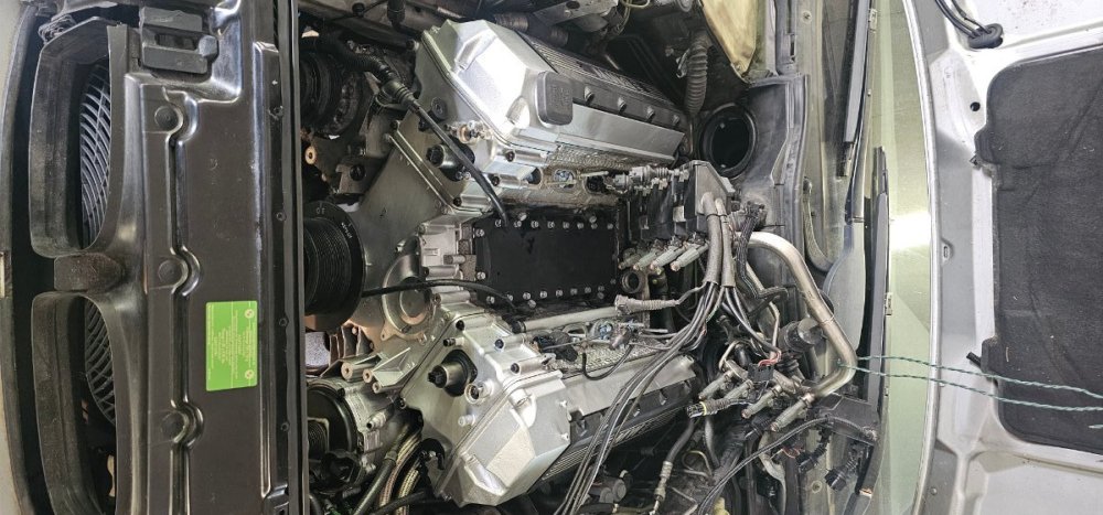

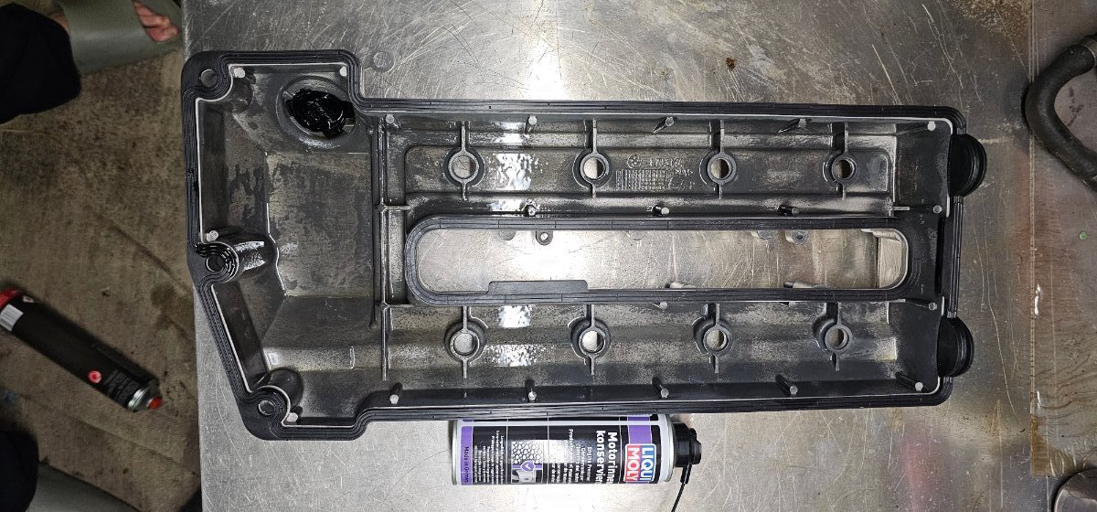

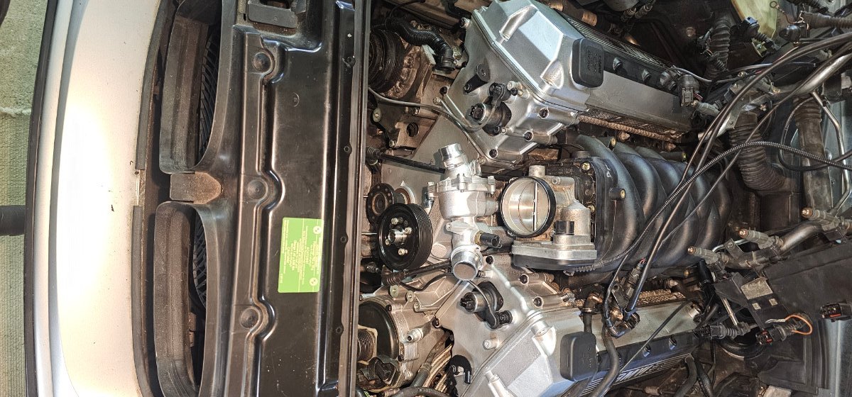

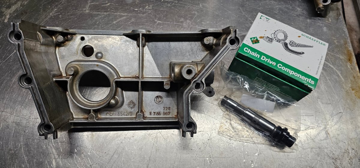

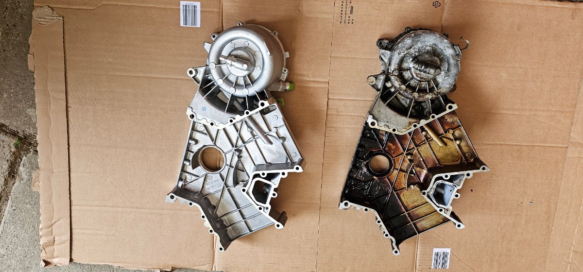

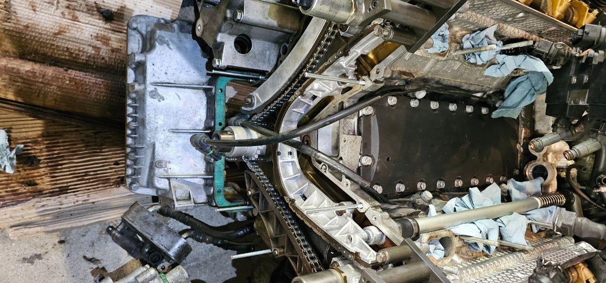

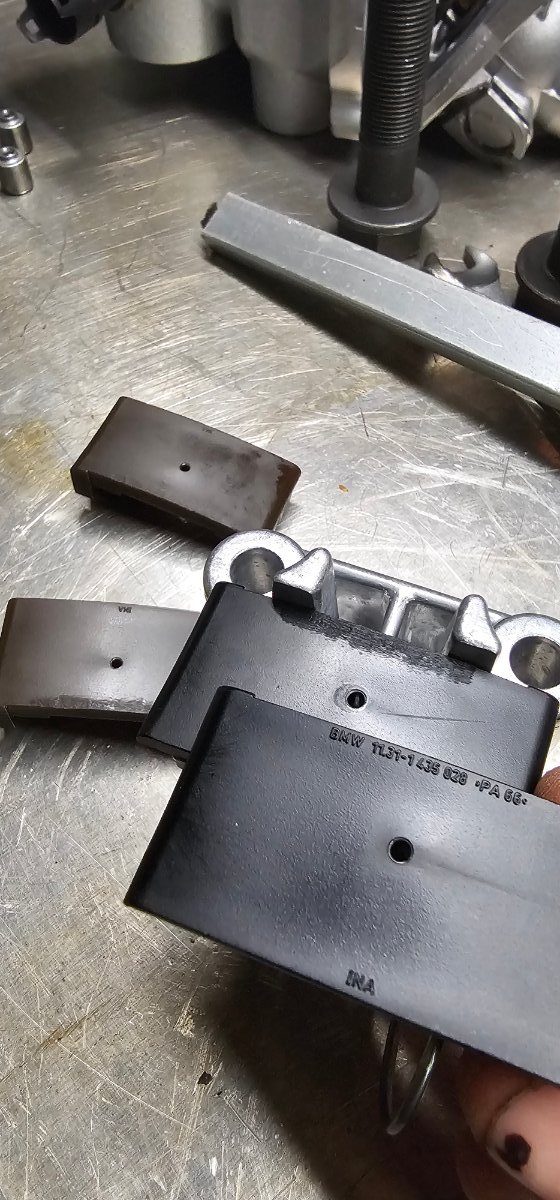

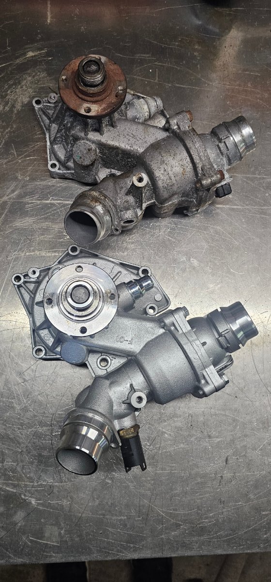

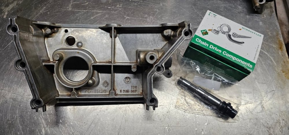

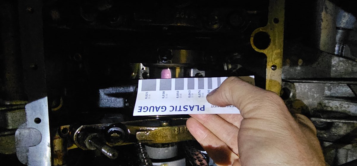

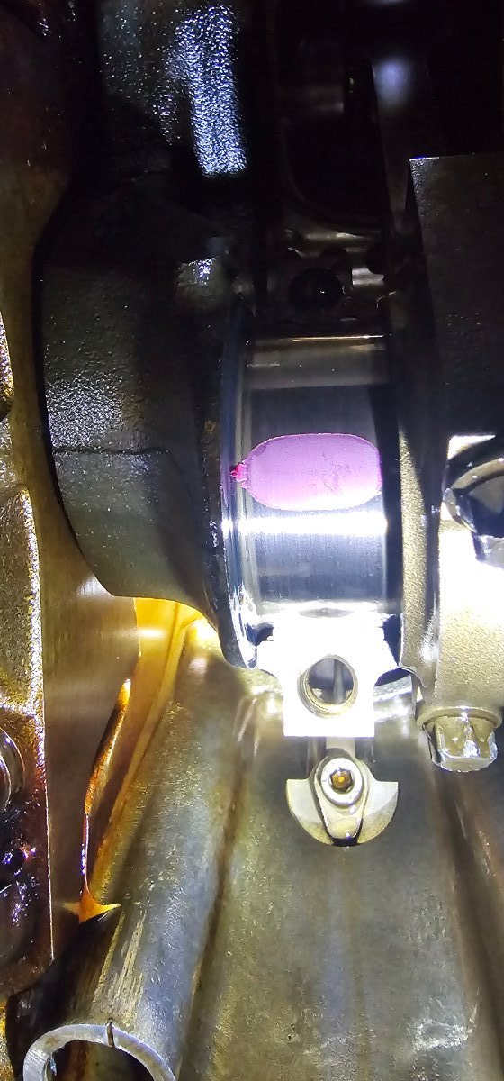

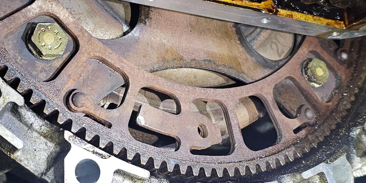

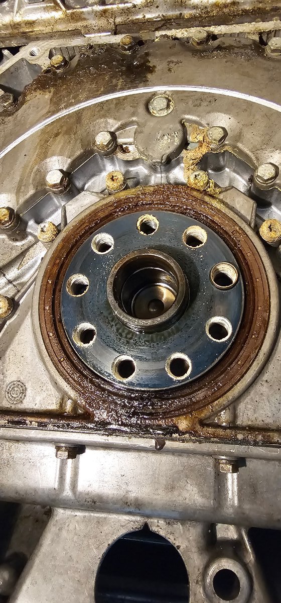

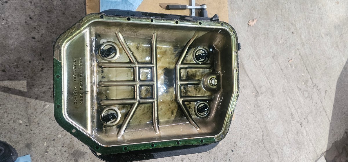

Beliebter Beitrag calypsorotmetallic Geschrieben: 14. August 2025 Autor Beliebter Beitrag #4 Meldung Teilen Geschrieben: 14. August 2025 (bearbeitet) Ich fasse mich hier mal etwas kürzer, als im E39 Forum, da dieser Thread zeitlich etwas hinterherhinkt. Die Demontage der Steuerkette verlief eigentlich ganz gut. Das innere der Ventildeckel und Steuerkettenabdeckungen und der kleinen Ölwanne war allerdings extrem mit einer geleeartigen schwarzen Masse aus Ölkohle überzogen. Ich vermute, das ist eine Folge aus Kurzstreckenbetrieb und langen Ölwechselinterevallen. Die Agentur und der Wohnort der Vorbesitzerin liegen in Hamburg nur wenige Kilometer auseinander. Glücklicherweise hat die Dame (die mittlerweile über 70 ist) dem Wagen vermutlich selten seine volle Leistung abgefordert. Mir blieb an der Stelle nichts weiter übrig, als das ganze per Hand mit Diesel, Bremsenreiniger, Drosselklappenreiniger und Pinseln und Kunststoffspachten zu reinigen. Die Magnesium Ventildeckel gingen zum Glasperlenstrahlen und wurden dann von aussen mit Ätzprimer und VHT Motorlack lackiert, ebenso wie die anderen Aludeckel. Sreten (M539 Restorations auf Youtube) hat die MG Deckel durch AL Deckel ersetzt. Keine schlechte Idee, warten wir mal ab. Der untere Deckel hatte ein Schwallblech verloren, das in der Ölwanne zu finden war. Ich kaufte das Teil deshalb neu. Die Vanos Einheiten wurden von Richard aus dem E39 Forum überholt. Ansonsten kamen diverse Teile des Steuerkettentriebes, Dichtungen, KGE, Wasserpumpe, Öldruckventile und noch viel mehr neu. Die Pleuellager sollten eigentlich erst in naher Zukunft gewechselt werden, wenn der Motor wieder läuft, aber @vokuhila hatte nahegelegt, das direkt zu machen. Wenn Gerd etwas sagt, muss man das ja eigentlich nicht mehr hinterfragen, also los! Der Motor musste dafür an eine Motorbrücke und der Vorderachsträger musste abgesenkt werden. Die Ölwanne konnte die Reinigung ebenfalls gut gebrauchen. Ich finde sooo schlimm sahen sie noch nicht aus, aber neu ist neu. Für den Motorstart muss nun noch die Vorderachse wieder rein und einige Unterdruckleitungen und die ganze Kühlwassergeschichte montiert werden. Es sollte also nicht mehr lange dauern, bis ich weiß, ob ich ein neues Auto, oder einen teueren Haufen Altmetall erzeugt habe. Bearbeitet: 11. Dezember 2025 von calypsorotmetallic Zitieren FREUDE HÖRT NIE AUF E30 320i VFL Cabrio calypsorot E39 540ia Touring Exclusive Edition titansilber Instagram: calypsorotmetallic Link zu diesem Kommentar https://e30-talk.com/topic/211527-das-v8-hochzeitsgeschenk-ein-titansilberner-e39-540i-touring-exclusive/#findComment-1850589 Auf anderen Seiten teilen Weitere Optionen zum teilen...

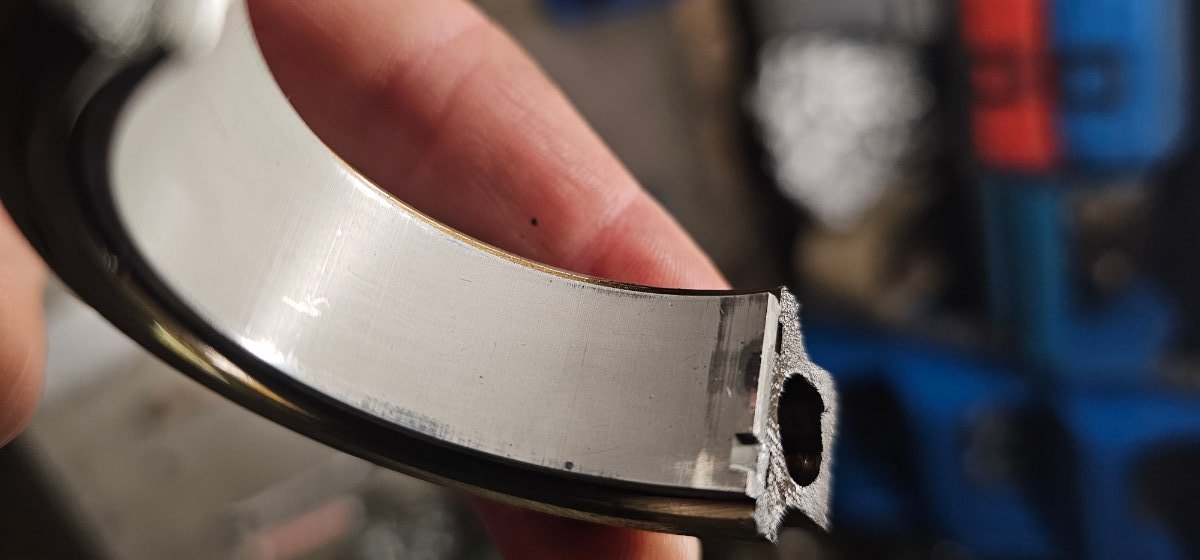

vokuhila Geschrieben: 14. August 2025 #5 Meldung Teilen Geschrieben: 14. August 2025 kratze doch einfach mal im Bereich der roten Linien mit dem Fingernagel oder einer Plastikkarte über das Lager wenn Du da eine weiche Schicht wegkratzen kannst, wäre zumindest noch etwas von der Gleitschicht da es sieht aber bei der rechten Reihe eher so aus also ob die härtere Tragschicht sichtbar ist kann auch täuschen aber es sieht eben schwer nach "Gleitschicht durch" aus Zitieren Link zu diesem Kommentar https://e30-talk.com/topic/211527-das-v8-hochzeitsgeschenk-ein-titansilberner-e39-540i-touring-exclusive/#findComment-1850606 Auf anderen Seiten teilen Weitere Optionen zum teilen...

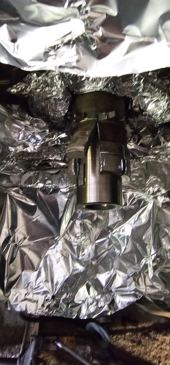

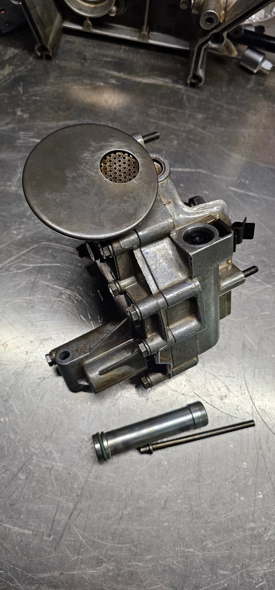

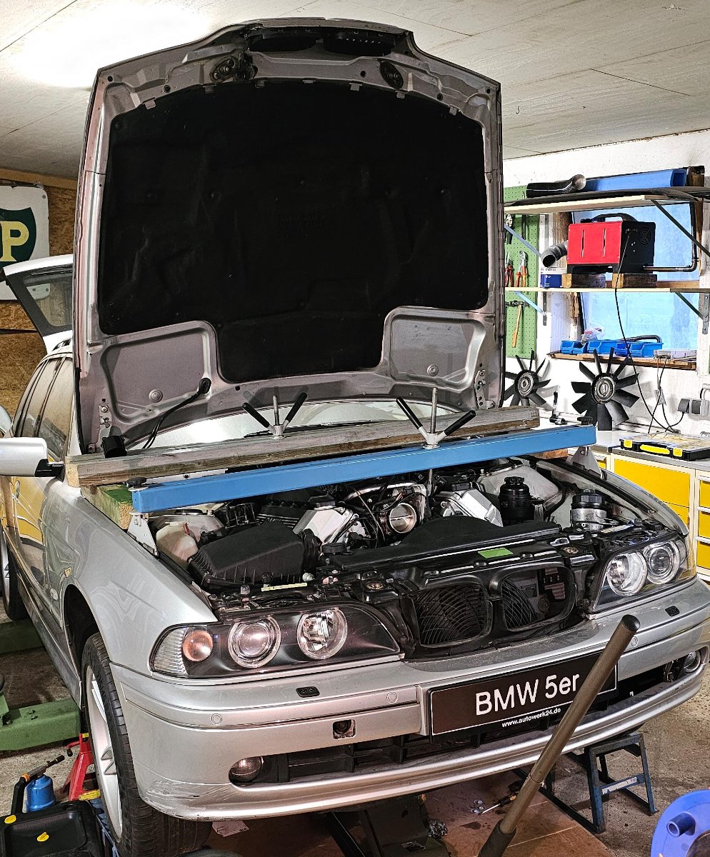

calypsorotmetallic Geschrieben: 24. August 2025 Autor #6 Meldung Teilen Geschrieben: 24. August 2025 (bearbeitet) Der Gang nach Canossa Der Steuerkettentausch hat funktioniert. Wäre da nur nicht dieses Geräusch... Irgendwann kommt wohl jeder in seinem Schrauberleben an den Punkt, an dem er Lehrgeld zahlen muss. Ich glaube, ich bin jetzt an diesem Punkt. Nachdem ich den Motor größtenteils zusammengebaut hatte, fing ich an, ihn per Anlasser durchzudrehen und Öldruck aufzubauen. Das ging recht schnell, also begann ich damit, Kühlwasser einzufüllen. Das Kühlwasser lief allerdings zuerst wieder heraus. Deshalb musste der Getriebe-Ölkühler-Thermostat getauscht werden. Nachdem dieser erneuert war, konnte ich das Kühlwasser auffüllen und die ersten Startversuche unternehmen. Der Motor sprang auch recht schnell an und lief natürlich erst einmal wie ein Sack Nüsse. Nach über zwei Jahren Standzeit ist das wahrscheinlich kein Wunder. Die Hydrostößel mussten sich erst wieder einlaufen, und nach ca. 2–3 Minuten wurde das Geräusch ruhiger. Nach etwa 5 Minuten legte es sich komplett. In einem Video von M539 Restorations war das am Alpina Touring ebenfalls zu sehen. In dieser Hinsicht bin ich also eigentlich beruhigt. Nach ca. 3–4 Minuten lief der Motor wirklich seidenweich und so, wie es sich für einen V8 gehört. Den Steuerkettenwechsel würde ich also als erfolgreich beschreiben – wäre da nicht dieses eine Klackern. Dieses Klackern verschwand nicht. Relativ schnell habe ich dann das erste Öl gewechselt. Für die kurze Laufdauer sah es schon recht dunkel aus. Ich denke, das liegt daran, dass ich nicht alle Bereiche im Motor reinigen konnte. Der Motor hatte ja relativ viel Ölkohle, und in einigen Bereichen waren sicher noch Ablagerungen vorhanden. Leider fanden sich im Öl auch einige Späne. Nicht viele, aber für 5–7 Minuten Motorlauf zu viele. Ich fürchte, ich habe beim Wechsel der Pleuellager einen Fehler gemacht. Ich habe die Lagersitze gereinigt, die neuen Pleuellager mit Öl benetzt und die Schrauben dann mit 5 Nm, 20 Nm und anschließend mit 80 Grad Drehwinkel angezogen. Das Arbeiten unter dem aufgebockten Auto, mit Magnet-Drehwinkelmesser am V-Motor und der abgesenkten Achse im Weg, war eine Qual. Einmal habe ich aus Versehen 90 Grad gedreht, also den Prozess wiederholt. Zweimal löste sich der Magnet, sodass ich auch da erneut ansetzen musste. Neue Pleuelschrauben habe ich mir nicht gegönnt – Stückpreis 18,50 €. Die gecrackten Pleuel habe ich markiert und wieder so zusammengesetzt, wie sie zusammengehören. Durch das Hantieren, Hinlegen und wieder Aufnehmen unter dem Auto verliert man vielleicht auch mal die Orientierung. Das ist jetzt jedenfalls die Situation. Was also tun? Ich hoffe natürlich, das Kind ist noch nicht komplett in den Brunnen gefallen. Ich könnte den Wagen so, wie er ist, zu einem Profi bringen und den Pleuellagertausch dort fachgerecht machen lassen. Oder ich versuche es noch einmal selbst – diesmal mit besserem Drehwinkelmesser, Plastigauge und einem Helfer, der sich damit auskennt. Und am besten auf einer Bühne. Wer den Schaden hat, braucht für den Spott nicht zu sorgen... Gesendet von meinem SM-S918B mit Tapatalk Bearbeitet: 11. Dezember 2025 von calypsorotmetallic Zitieren FREUDE HÖRT NIE AUF E30 320i VFL Cabrio calypsorot E39 540ia Touring Exclusive Edition titansilber Instagram: calypsorotmetallic Link zu diesem Kommentar https://e30-talk.com/topic/211527-das-v8-hochzeitsgeschenk-ein-titansilberner-e39-540i-touring-exclusive/#findComment-1851164 Auf anderen Seiten teilen Weitere Optionen zum teilen...
Beliebter Beitrag calypsorotmetallic Geschrieben: 21. Oktober 2025 Autor Beliebter Beitrag #7 Meldung Teilen Geschrieben: 21. Oktober 2025 (bearbeitet) Es gibt (wohl) Entwarnung. Ich habe mich länger davor gedrückt, mich wieder mit dem Auto zu befassen. Erst kam Emils Sundowner, dann der Urlaub. Es folgten geplante und nicht geplante Reparaturen am E46 330i (WaPu, Ausgleichsbehälter, Thermostat, Benzinpumpe, Klimadesinfektion) und am E30 Cabrio (WaPU, Zahnriemen). Die Wälder stehen voller Pilze, die gesammelt werden wollen, ... Und ausserdem hatte ich Angst, dass wirklich alles im Eimer ist und habe es deshalb vor mir hergeschoben. Jetzt kam ich am Wochenende aber mal wieder dazu, die obere Ölwanne auszubauen. Die Pleuel sind alle in der korrekten Richtung zusammengesetzt, an keinem gibt es Spuren von Hitze oder Späne. Beim Drehen hörte man, dass das Geräusch auch nicht aus dem Bereich der Kurbelwelle kam, sondern aus Richtung Getriebeglocke. Und dann wurde es recht schnell deutlich: Ich hatte ja, als ich alles zusammengebaut hatte, schon Hummeln im Hintern. Also vergaß ich, den Feststelldorn vom Spezialwerkzeug (der die Kurbelwelle in OT fixiert) aus der Glocke zu ziehen. Er fiel dann, vom Anlasser in zwei Teile zerbrochen, unten raus, ich bekam 50 Euro weniger von Probsten Tech wieder. So weit, so gut. Nun hatte sich bei dieser Aktion eine Blechlasche aus dem hinteren Ritzel herausgedreht, und schliff nun bei jeder Umdrehung irgendwo am Block... Ich überlege, ob ich jetzt nochmal das Plastigauge anwende, oder einfach die Ölwanne wieder dranschraube. Und Zylinder Nr.5 läuft noch nicht, Zündkerze ist noch jungfräulich. Da muss ich auch nochmal den Grund finden. Aber so wie es aussieht, kann es Ende der Woche weitergehen mit dem Auto! Die Späne sind also recht sicher Altlasten des abgebrochenen Schwallblechs und der V-Schiene, als diese bereits ihre Teflonbeschichtung verloren hatte. Hier ist der verbogene Bereich des Ritzels zu sehen und die silberene, schleifende Ecke. Habe das wieder hingebogen, und es schleift nichts mehr. Bearbeitet: 22. Oktober 2025 von calypsorotmetallic Zitieren FREUDE HÖRT NIE AUF E30 320i VFL Cabrio calypsorot E39 540ia Touring Exclusive Edition titansilber Instagram: calypsorotmetallic Link zu diesem Kommentar https://e30-talk.com/topic/211527-das-v8-hochzeitsgeschenk-ein-titansilberner-e39-540i-touring-exclusive/#findComment-1854833 Auf anderen Seiten teilen Weitere Optionen zum teilen...

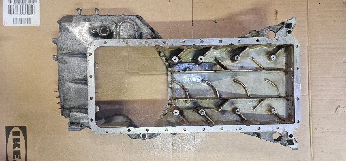

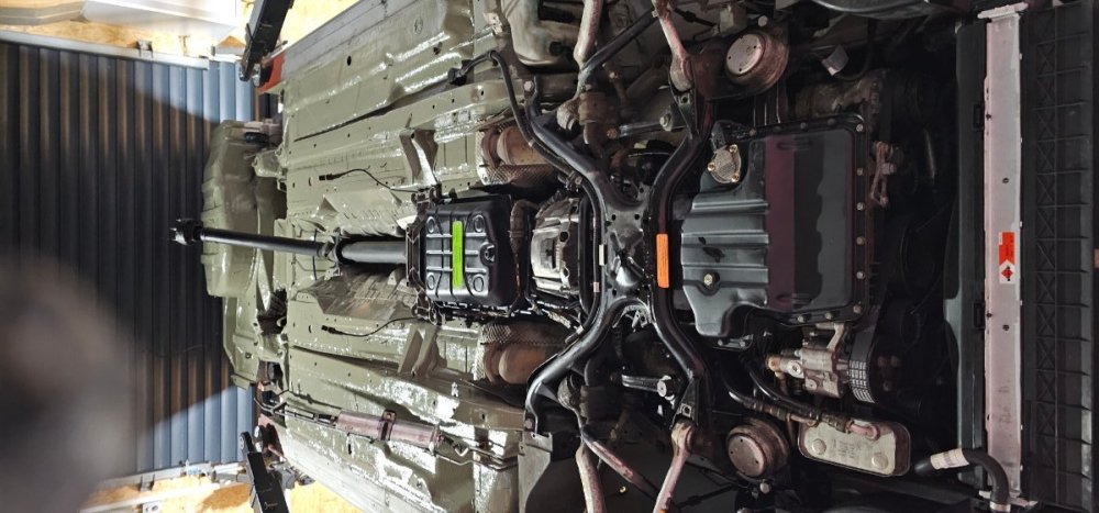

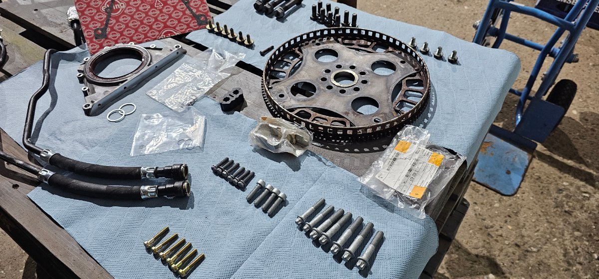

Beliebter Beitrag calypsorotmetallic Geschrieben: 11. Dezember 2025 Autor Beliebter Beitrag #8 Meldung Teilen Geschrieben: 11. Dezember 2025 (bearbeitet) Weiter gehts: Nachdem sich herausgestellt hatte, dass die Klappergeräusche nicht von den Pleuellagern, sondern vom verbogenen Ritzel kamen, war ich meine größte Sorge los. Weil dafür die Ölwanne ja aber nochmal demontiert wurde, konnte ich noch einmal mit Plastigauge das Pleuellagerspiel kontrollieren. Das lag gut innerhalb der Toleranz. Für mich als vollkommender Laie und Anfänger in diesem Thema stellte sich aber die Frage, warum die neuen Pleuellager schon solche Spuren hatten. Vielen Dank an der Stelle nochmal an @Georg und @GearX als auch @kidney.garage für eure fachkundigen Meinungen und Ratschläge, die mir sehr geholfen haben. Ich habe mich am Ende dazu entschlossen, die Lager mit neuen Schrauben wieder einzubauen. Die kleine Ölwanne werde ich aber in naher Zukunft noch einmal demontieren und das Spiel und die Einlaufspuren erneut prüfen. Nachdem dann alles wieder zusammengebaut war, habe ich die ersten Probeläufe auf dem Hof unternommen. Der Motor läuft seidenweich, trotz überaltertem Sprit. Einzig ein kleines Tickern aus Richtung Ventildeckel Fahrerseite bleibt noch, ich hoffe das legt sich bei den ersten längeren Einfahrfahrten. Zusätzlich habe ich noch die schlappen Gasdruckdämpfer der Heckklappe getauscht, die nun wieder fabelhaft elektisch öffnet und schließt. Nachdem die ersten Rangierfahrten erfolgreich waren, schaute ich wieder unter das Auto, und leider tropften mir Flüssigkeiten entgegen. Bremsflüssigkeit aus einer rostigen Bremsleitung über der Hinterachse und Öl zwischen Getriebe und Motor. Bremsleitungen schrecken mich ja nicht mehr ab. Ich dachte, ok, tausche ich wie beim E46 bei abgelassenen Tank. Pustekuchen, die Achse muss dafür raus. Meine DDR-Lunzenau Hebebühne eigenet sich für den E39 leider weder in Richtung zulässiger Belastung (1,5 Tonnen) noch ist der Abstand der Tragarme breit genug, um die Wagenheberaufnahmen zu erreichen. Also durfte ich das im Nachbardorf auf der Bühne eines befreundeten Opel-Schraubers angehen. Ja, das Seitenteil bekommt noch Zuwendung... Der Unterboden sieht halt so lala aus, wie er bei 23 Jahren alten Autos halt so aussieht. Im Januar wird der Kantenrost per Laser entrostet, dazu dann später mehr. Die Drucktanks der Niveauregulierung wurden gestrahlt und neu lackiert, die morschen Bremsleitungen neu gebogen. Leider sahen auch die Schwellerendspitzen recht löchrig aus. Diese wurden dann direkt geschweißt. Die Luftbäge der Niveau wurden ebenfalls direkt getauscht. Morgen geht es dann zum Karosseriebauer, im Januar zum Laserentrosten. Dann noch Unterboden lackieren, abdichten, konservieren. Und obenrum muss dann noch lackiert werden. Und einige Leisten sollten getauscht werden. Und dann muss ich nochmal schauen, was dort zwischen Getriebe und Motor leckt. Entweder der hintere Simmerring des Motors, oder der des Getriebes... Das muss dann wohl auch noch raus... Und dann TÜV. Und dann Urlaub mit dem Teil, solange Sprit noch bezahlbar ist. Bearbeitet: 11. Dezember 2025 von calypsorotmetallic Zitieren FREUDE HÖRT NIE AUF E30 320i VFL Cabrio calypsorot E39 540ia Touring Exclusive Edition titansilber Instagram: calypsorotmetallic Link zu diesem Kommentar https://e30-talk.com/topic/211527-das-v8-hochzeitsgeschenk-ein-titansilberner-e39-540i-touring-exclusive/#findComment-1858251 Auf anderen Seiten teilen Weitere Optionen zum teilen...

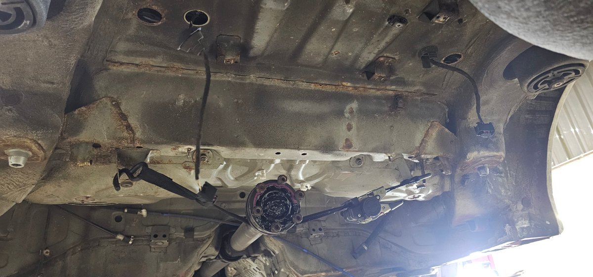

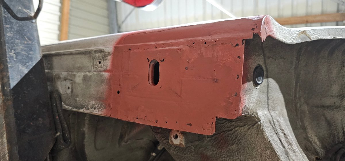

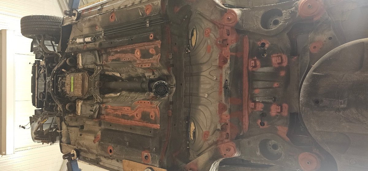

NULLZWOtii Geschrieben: 11. Dezember 2025 #9 Meldung Teilen Geschrieben: 11. Dezember 2025 (bearbeitet) am vor 22 Minuten schrieb calypsorotmetallic: .... Lieber viele kleine Löcher als wenige große? Die Punkte hätte ich alle nochmal nachgeschweißt, auch wenn man's nach dem Abdichten nicht mehr sieht. Evt. zu wenig Strom oder nicht richtig blank gewesen drunter? am vor 22 Minuten schrieb calypsorotmetallic: .... im Januar zum Laserentrosten... Darauf bin ich sehr gespannt, ist ja ein recht neues Verfahren. Gehst Du offiziell zu einem gewerblichen Anbieter oder kennst Du jemanden, der jemanden kennt? Bearbeitet: 11. Dezember 2025 von NULLZWOtii Zitieren Zitat Due to rising energy costs, the light at the end of the tunnel has been turned off. Sorry for inconvenience! Meine Homepage: ** nullzwotii.de ** *** Ein ///M sagt mehr als tausend Worte ...*** Suche: Blechteile malachit, gut erhalten, Großraum KÖLN Link zu diesem Kommentar https://e30-talk.com/topic/211527-das-v8-hochzeitsgeschenk-ein-titansilberner-e39-540i-touring-exclusive/#findComment-1858253 Auf anderen Seiten teilen Weitere Optionen zum teilen...
calypsorotmetallic Geschrieben: 11. Dezember 2025 Autor #10 Meldung Teilen Geschrieben: 11. Dezember 2025 (bearbeitet) am vor 14 Stunden schrieb NULLZWOtii: Lieber viele kleine Löcher als wenige große? Die Punkte hätte ich alle nochmal nachgeschweißt, auch wenn man's nach dem Abdichten nicht mehr sieht. Darauf bin ich sehr gespannt, ist ja ein recht neues Verfahren. Gehst Du offiziell zu einem gewerblichen Anbieter oder kennst Du jemanden, der jemanden kennt? Ja, ich habe zu wenig Fotos gemacht, die Löcher wurden nochmal nachgeschweißt. Das Foto ist noch das Zwischenergebnis. Das Laserentrosten macht ein Strahl- und Pulverbeschichtungsbetrieb um die Ecke ganz offiziell. Soll 180€ die Stunde kosten. Am besten man arbeitet mit der CSD Scheibe vor, dann hat der Strahler weniger zu tun. Ich darf Arbeit dort aber auch selbst machen. Ich bin recht gespannt und werde berichten! Freund von einem Schrauberkollegen hatte damit die gleiche Arbeit (Entrosten Kantenrost am Unterboden) an seinem Opel Monza gemacht. Zur Rostentfernung ist das Verfahren auch besser geeignet als Eisstrahlen, aber nicht ganz so gründlich wie Glasperlenstrahlen. Größter Vorteil ist., dass man kein Strahlgut in den Hohlräumen verteilt. Eisstrahlen machen Sie auch, aber die Wartung des ölfreien Kompressors ist wohl recht teuer, weshalb man überlegt, das Verfahren nicht mehr anzubieten. Bearbeitet: 12. Dezember 2025 von calypsorotmetallic Zitieren FREUDE HÖRT NIE AUF E30 320i VFL Cabrio calypsorot E39 540ia Touring Exclusive Edition titansilber Instagram: calypsorotmetallic Link zu diesem Kommentar https://e30-talk.com/topic/211527-das-v8-hochzeitsgeschenk-ein-titansilberner-e39-540i-touring-exclusive/#findComment-1858254 Auf anderen Seiten teilen Weitere Optionen zum teilen...
Höbber Geschrieben: 14. Dezember 2025 #11 Meldung Teilen Geschrieben: 14. Dezember 2025 Da bin ich mal gespannt. Ich bin vom Laser für die Entrostung enttäuscht. Gerade mit so dünnem Blech muss man extrem aufpassen. Der UBS wird das auch nicht gerne haben. Bitte berichten, wie das wird. Zitieren Verkaufe Repro-Bremsscheiben ø296x25 passend für den Alpina B6, VergleichsNr. 3411130. Link zu diesem Kommentar https://e30-talk.com/topic/211527-das-v8-hochzeitsgeschenk-ein-titansilberner-e39-540i-touring-exclusive/#findComment-1858460 Auf anderen Seiten teilen Weitere Optionen zum teilen...

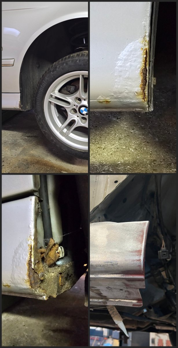

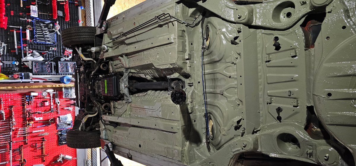

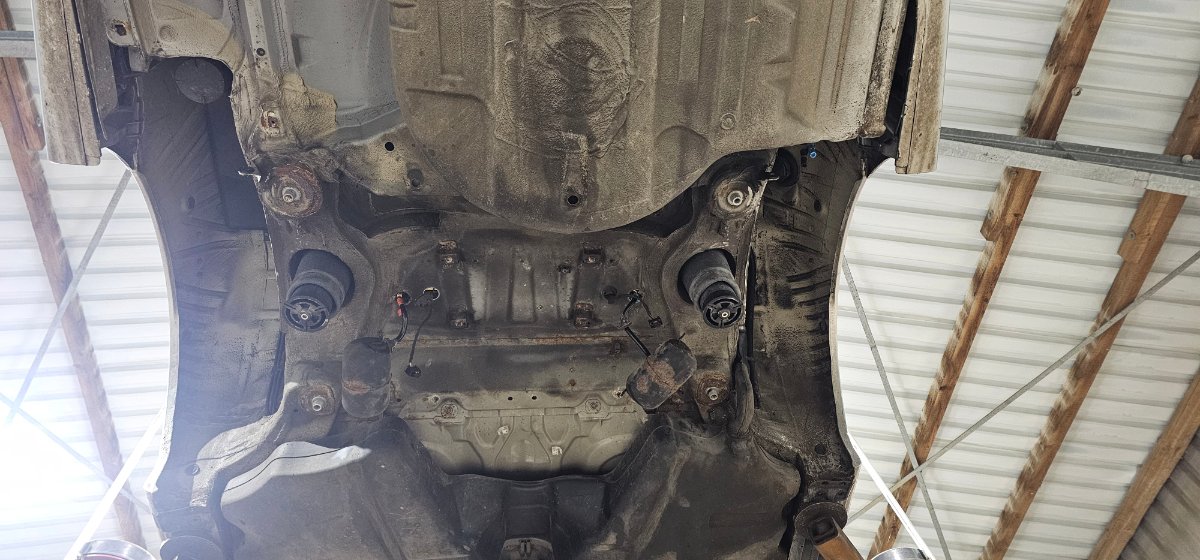

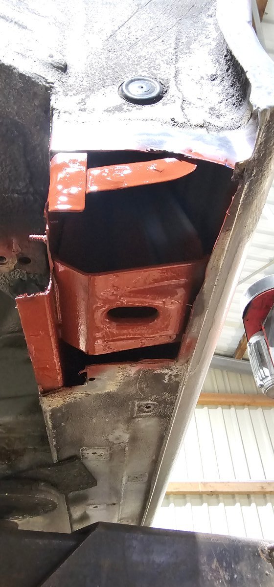

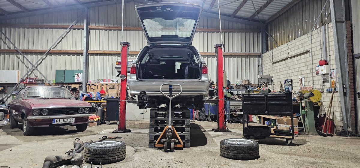

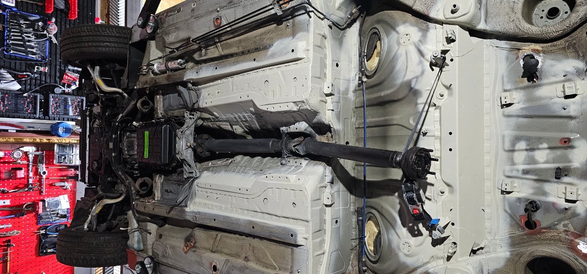

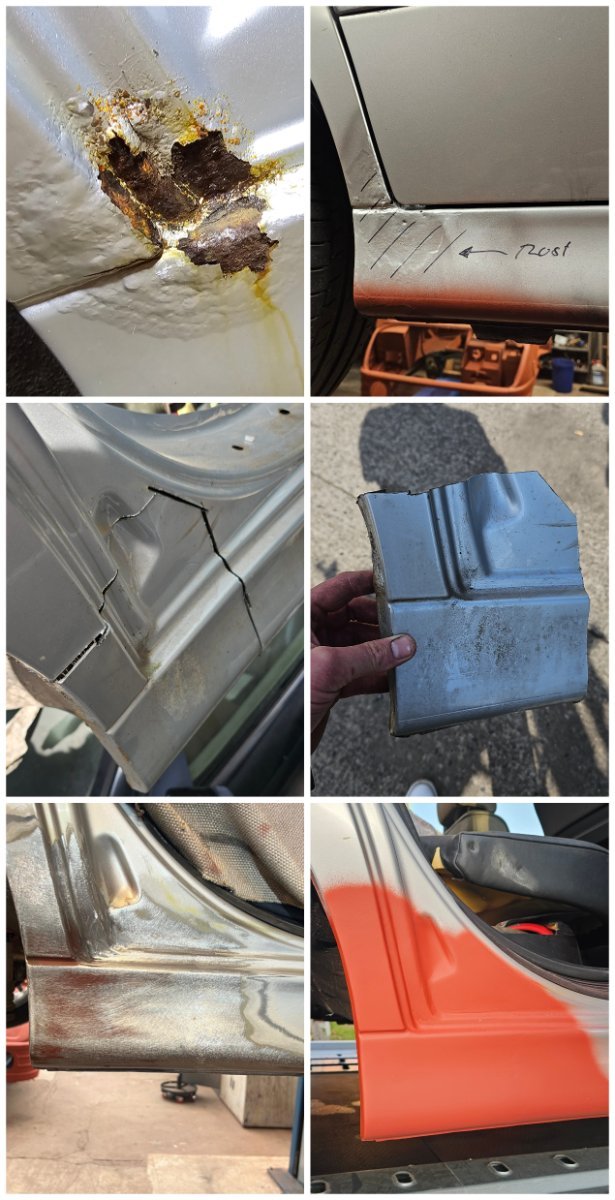

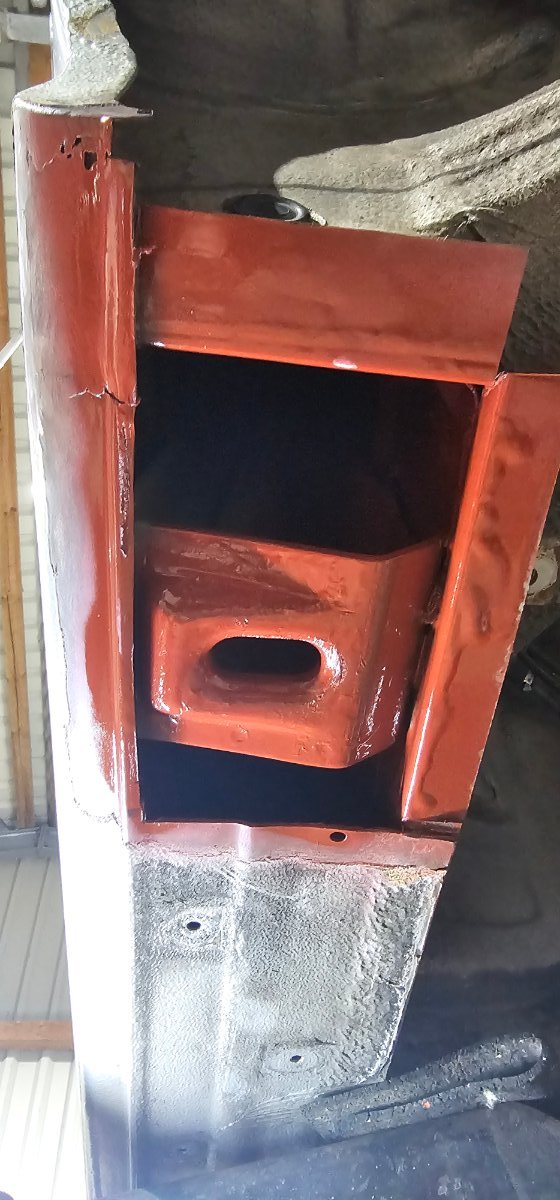

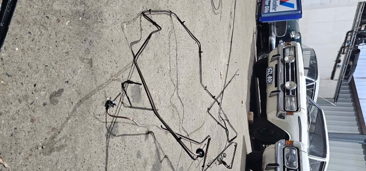

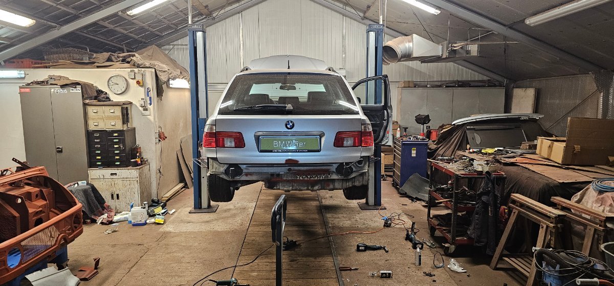

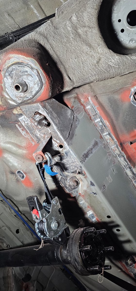

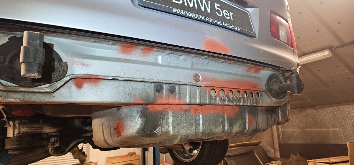

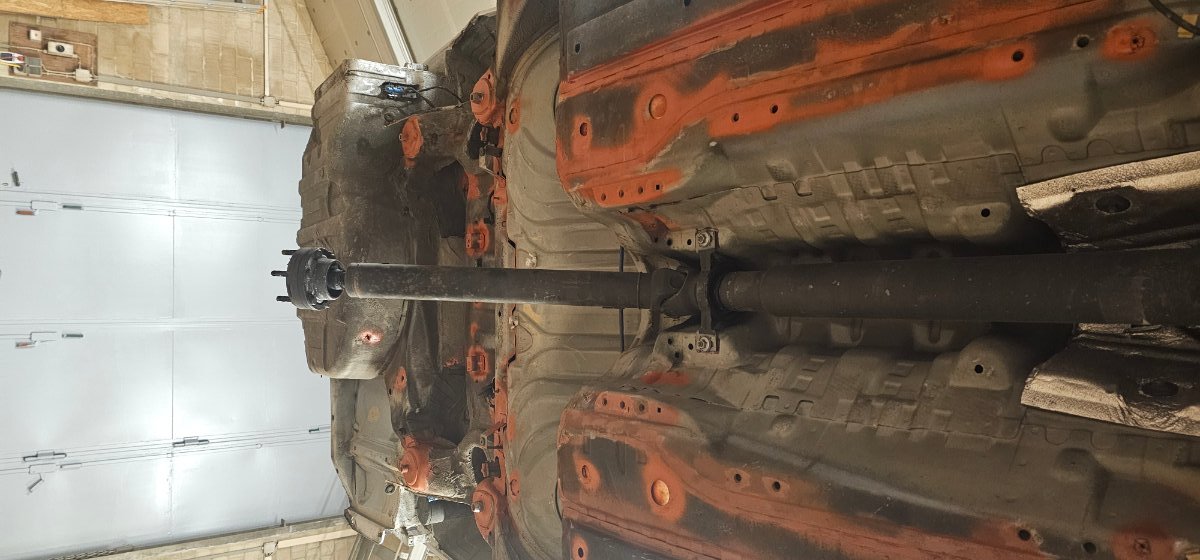

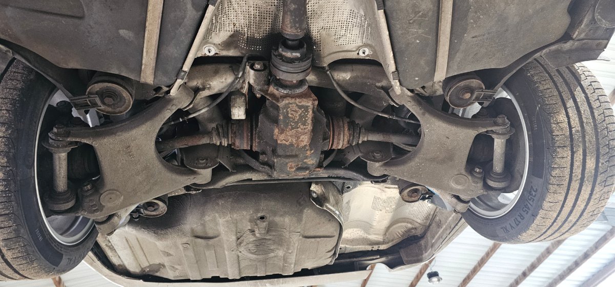

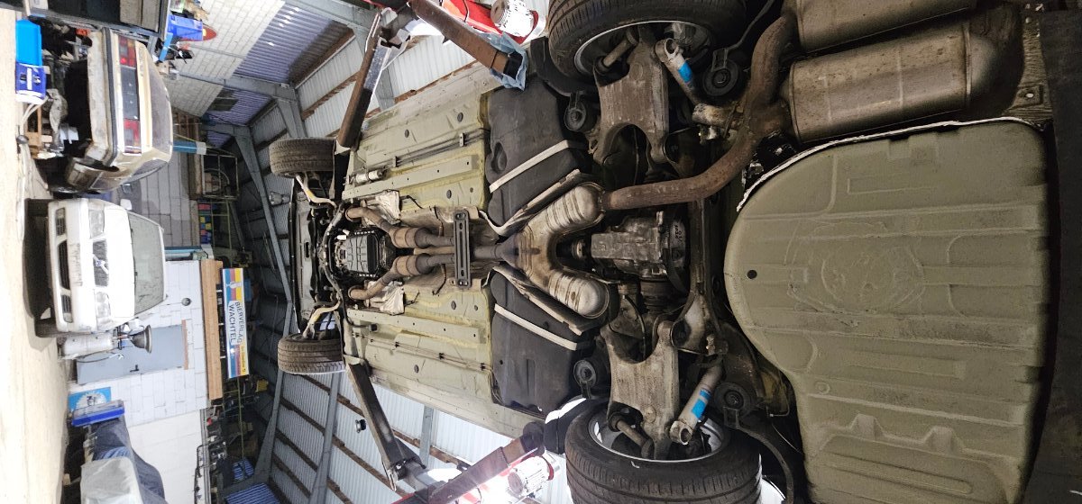

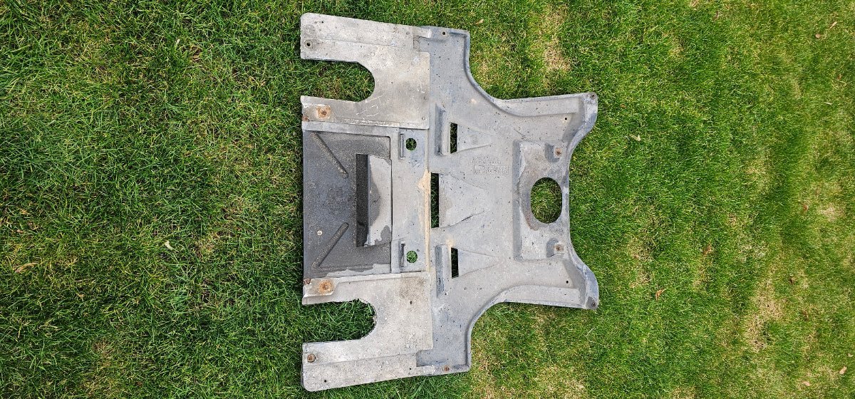

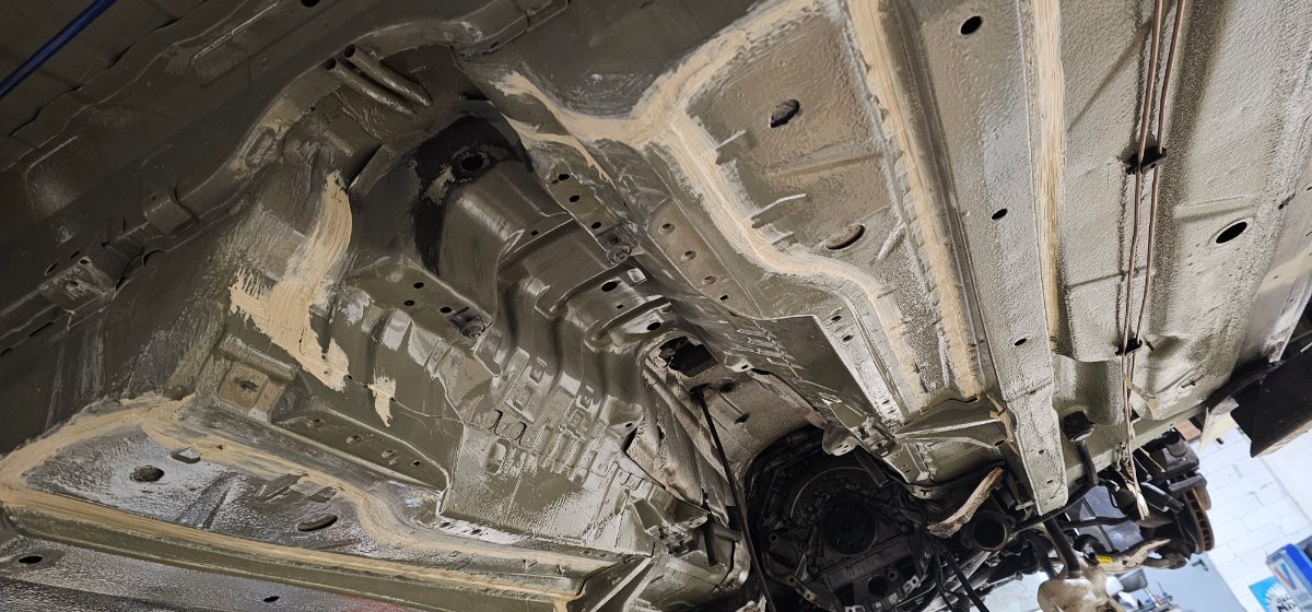

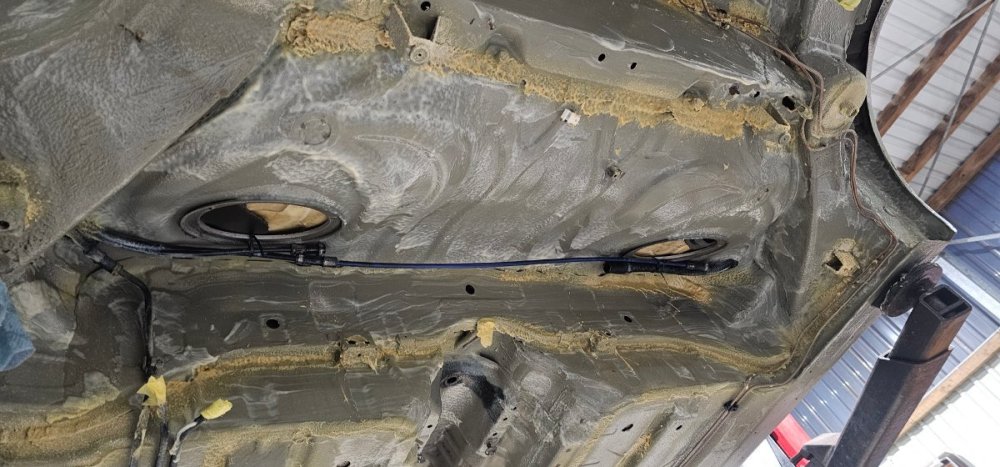

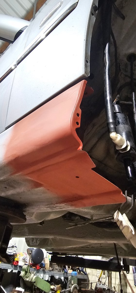

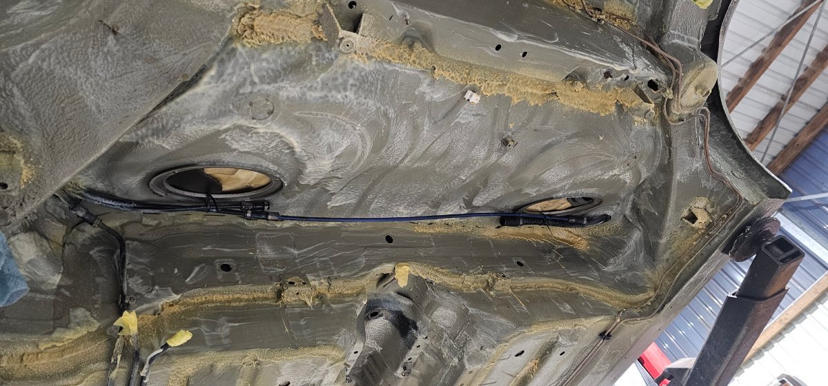

Beliebter Beitrag calypsorotmetallic Geschrieben: 30. Januar Autor Beliebter Beitrag #12 Meldung Teilen Geschrieben: 30. Januar (bearbeitet) Besuch beim Karosseriebauer, Schweißarbeiten, Unterboden für Laserstrahlen vorbereiten Anders als ursprünglich geplant, taten sich beim Ausbau von Achse und Tank ja wieder neue Baustellen auf. Oder anders gesagt: Ich habe mal wieder die Büchse der Pandorra geöffnet.... Da sowieso ein Termin bei meinem Blechkünstler für die schwierigeren Schweißarbeiten abgemacht war, konnte ich den vorherigen Tag nutzen, um das Auto anzuliefern und die Hebeühne zu nutzen um daran zu arbeiten. Das war praktisch, da meine 1,5 Tonnen Lunzenau Hebebühne aus der Deutschen Demokratischen Republik weder dem Gewicht, noch den Maßen des E39 gewachsen ist. Ziel war es, den rostigen Unterboden für die anstehende Laserentrostung vorzubereiten. Im Folgenden also die Ausgangslage. Der übliche Verwesungszustand eines 23 Jahre alten Alltagsfahrzeugs. Achse wieder raus... Der gute alte Kantenrost. Wieso fehlt über dem Tank und der Achse beim E39 eigentlich jegliche Nahtabdichtung?! Nicht schön, aber wahrscheinlich noch zu retten... Das Blech ist in diesem Bereichen gefühlt etwas dicker ausgeführt als beim E30. Der Schweller vorne rechts hat das übliche Rostnest, weil sich unter dem Wischwasserbehälter der immerfeuchte Dreck der Jahre sammelt. Das hatte ich ja bereits vor den größeren Schweißarbeiten mit Zopfbürste und 9mm Makita Bandschleifer vom groben Rost befreit, dann vorübergehend mit roten Rostschutz grundiert. Dann ging es ans Schweissen der dramatischen Roststellen. Die vorher bei Kiesow besorgten Reparaturbleche hatte ich noch beim Strahler von anfänglichen Rost und Nahtabdichtung befreien lassen. Dimitri hat ganze Arbeit geleistet, aber schaut selbst: Ich hoffe, dass ich das auch irgendwann mal so beherrsche... Nochmal zur Klarstellung: An all diesen Stellen wurden gut erhaltene herausgetrennte Originalbleche eingeschweißt, die ich auf dem Schrottplatz gefunden habe. Danach ging es erstmal wieder nach Hause: Bearbeitet: Mittwoch um 14:34 von calypsorotmetallic Zitieren FREUDE HÖRT NIE AUF E30 320i VFL Cabrio calypsorot E39 540ia Touring Exclusive Edition titansilber Instagram: calypsorotmetallic Link zu diesem Kommentar https://e30-talk.com/topic/211527-das-v8-hochzeitsgeschenk-ein-titansilberner-e39-540i-touring-exclusive/#findComment-1861225 Auf anderen Seiten teilen Weitere Optionen zum teilen...

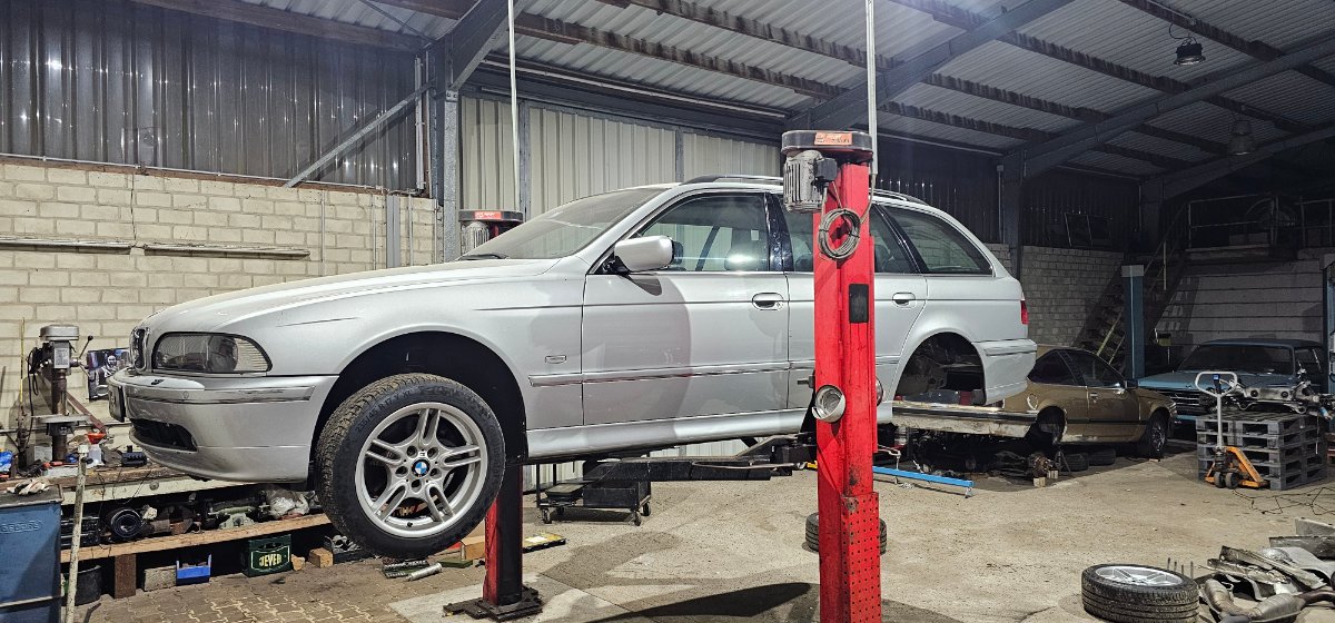

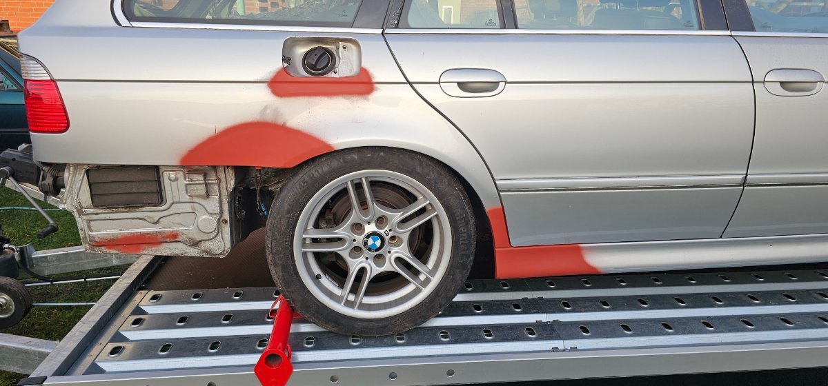

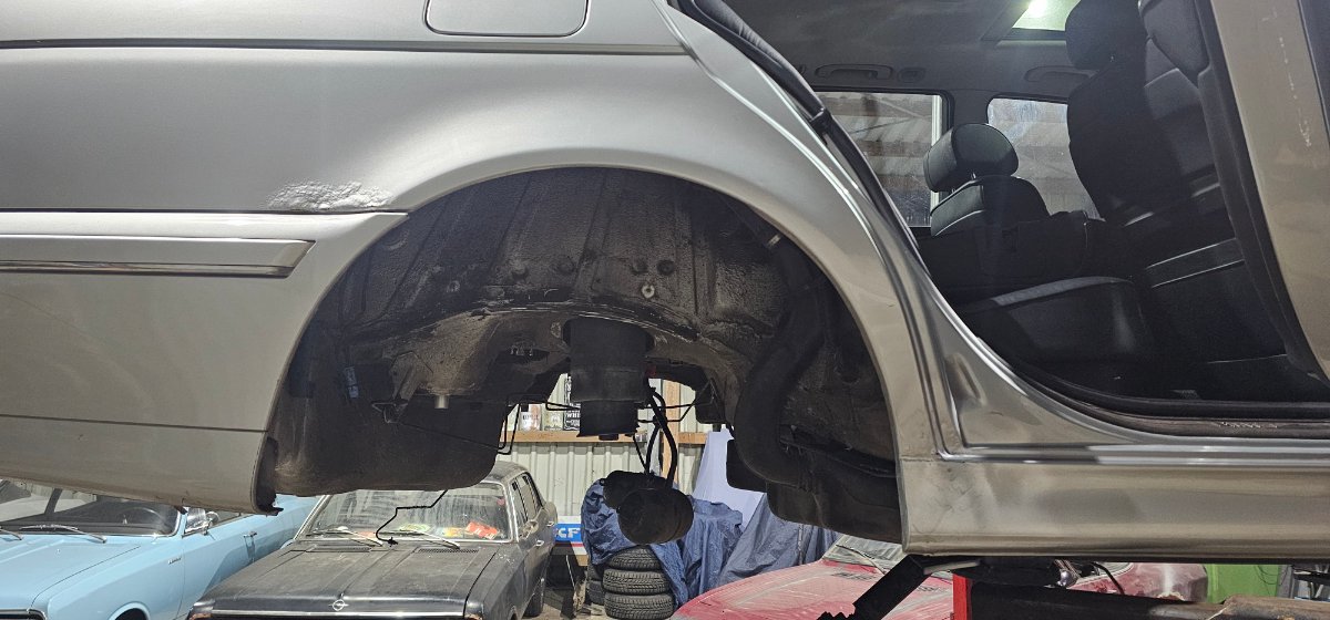

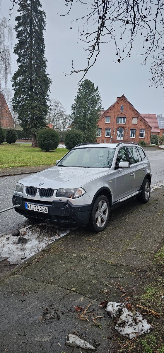

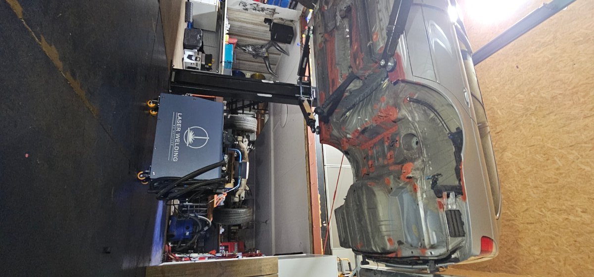

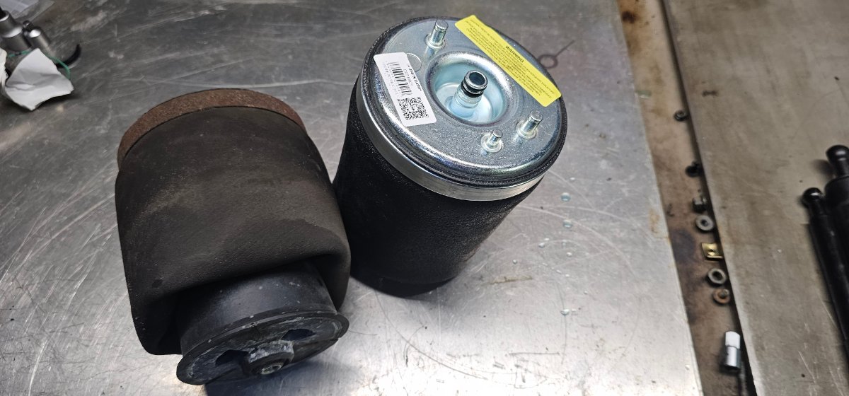

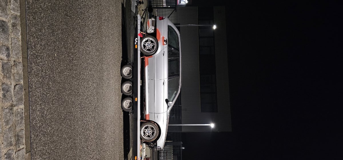

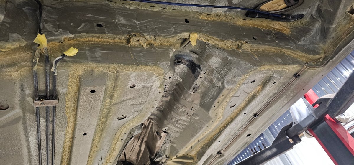

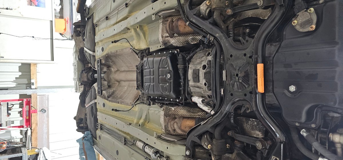

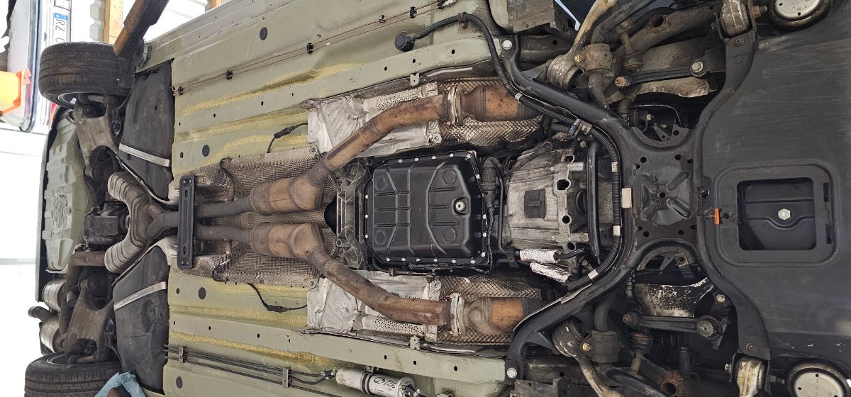

Beliebter Beitrag calypsorotmetallic Geschrieben: 30. Januar Autor Beliebter Beitrag #14 Meldung Teilen Geschrieben: 30. Januar (bearbeitet) Skifahren, noch ein geschenkter Gaul, Laserentrostung Nachdem der 5er dann wieder abgeholt war, wurde er auf dem Hänger erstmal in der Halle eines Freundes zwischengelagert, weil die Laserentrostung kurz vor Weihnachten nicht mehr möglich war. Über den Jahreswechsel haben wir im Zillertal einen kleinen Skiurlaub gemacht. Der 330i hat uns zuverlässig hin- und zurückgebracht. Der Verbrauch bis Berlin hat sich bei 13 Litern eingependelt. Die A24 ist einfach eine Vollgasstrecke. Ansonsten lag er bei unter 10, manchmal auch unter 9. Wieder zuhause, wurde Norddeutschland auf einmal vom "Katastrophenwinter" heimgesucht. So schlimm wie '78 könnte es werden, warnte der Wetterdienst. Ganz so wild war es dann aber nicht. Aber genug, um mit dem Isuzu Trooper eines Freundes ein wenig Spaß in den Wäldern zu haben. Und dann wurde mir schon wieder ein Auto geschenkt. Ok, 100€ habe ich gezahlt. Für einen titansilbernen E83 X3 3.0d mit Defekt am Automatikgetriebe. Es ist noch nicht ganz klar, was ich damit mache. Der Gesamtzustand ist relativ gut. Sehr guter Lack, gute Felgen. Unverbraucht. Klar, ein wenig hinkt die Wartung des M57 hinterher (Drallklappen, Thermostate), und der Antriebsstrang braucht zuwendung, aber ansonsten sieht der Wagen echt gepflegt aus. Zu schade zum schlachten. Wenn der Unterboden ok ist, wird er vielleicht das neue Auto für meine Frau, oder der 330i geht, sobald der 540 fertig ist. Und dann ging es mit dem E39 weiter: Wieder einmal, wurde der Wagen in eine Halle transportiert. Der Strahl- und Pulverbeschichtungsbetrieb meines Vertrauens hat mal Autos restauriert. Deshalb gibt es da zwei Hebebühnen, eine innen, eine draussen. Die Äußere ist zum Eisstrahlen ideal, vielleicht werde ich dort mal im Sommer einige Stellen des E30 behandeln. Die Hebebühne innen ist top ausgestattet und die Halle glücklicherweise mit einer 20KW Dieselheizung ausgestattet. Das Lasern ging ganz gut von der Hand. Man kann bei dem Gerät verschiedene Einstellungen einspeichern und die Stärke regeln. Ich habe Hauptsächlich mit der Einstellung für Rost gearbeitet. Ganz so gründlich wie Glasperlenstrahlen ist es nicht. Dafür hat man keinen Staub und kein Strahlgut, welches sich in Hohlräumen sammelt und ein neues Problem darstellt. Das Geät kostet lt. Chef der Firma rund 60.000 Euro. Der Rost knistert, wenn man ihn anstrahlt und wird schwarz. Man kann ihn dann nochmal abschleifen mit Zopfbürste und Bandschleifer und nochmal Lasern. So sah es dann nach zwei Gängen straheln und manuell schleifen aus. Da ist natürlich noch Porenrost. Wer es bei einem Auto in dem Zustand genau haben möchte, müsste ja die ganzen Falze öffnen, dort den Rost beseitigen, Halter ausbohren, strahlen, neu anschweissen. Das ist für mich bei diesem Auto nicht darstellbar. Mein Ziel war es, den Rost einzudämmen. Den Rest muss der Lack und die Konservierung erledigen. Ziel ist es nicht, das Auto weiter bei Schnee und Eis zu bewegen, sondern hauptsächlich bei gutem Wetter. Alas Grundierung kam wie beim E30 Mipa 2K EP-Grundierung zum Einsatz, aber nicht das EP100-20 Töpchen, sondern in der 2K Spraydose. Ich hoffe, das enthaltene Zinkphoshat wird mit dem Restporenrost fertig. Im Datenblatt steht, der Untergrund sollte gestrahlt sein, oder handentrostet nach St3, was auch immer das bedeutet. Als Decklack kam dann Mipa 2K Chassislack zum Einsatz, ich glaube in Staubgrau. Trifft die Grundierungsfarbe von BMW auf jeden Fall ziemlich gut. Der Wagen wurde danach wieder abtransportiert. Es folgt noch einige an Abdichtungsarbeit mit dem Teroson 9120SF in ocker, dann Nachlackierung. Zur Konservierung der Flächen kommt dan Timemax UBS Hero No.2 zum Einsatz. Die Falze, Kanten und Hohlräume werden mit Timemax 2000 behandelt. Zum Forum: Ich bekomme leider nicht immer alle Bilder richtig gedreht. Die folgenden habe ich schon diverse Male versucht zu löschen, ohne Erfolg... Bearbeitet: 30. Januar von calypsorotmetallic Zitieren FREUDE HÖRT NIE AUF E30 320i VFL Cabrio calypsorot E39 540ia Touring Exclusive Edition titansilber Instagram: calypsorotmetallic Link zu diesem Kommentar https://e30-talk.com/topic/211527-das-v8-hochzeitsgeschenk-ein-titansilberner-e39-540i-touring-exclusive/#findComment-1861243 Auf anderen Seiten teilen Weitere Optionen zum teilen...
Michel A. Geschrieben: 30. Januar #15 Meldung Teilen Geschrieben: 30. Januar Hast du einen Windows-Rechner? Wenn ja, dann die Bilder mit der Windows-Fotoanzeige öffnen (ganz normaler Doppelklick), dann links oben auf bearbeiten und danach rechts oben auf Speicheroptionen -> Als Kopie speichern, das Bild einfach überschreiben und es wird richtig dargestellt beim Hochladen. Darauf musste ich auch erstmal kommen, aber damit überschreibt er die Ausrichtungsinformationen des iPhones und es wird richtig dargestellt. Solltest du einen Mac haben, dann tuts mir leid Sehr netter Fortschritt, bin begeistert. Die Roststellen am Schweller und Radlauf sind ja wirklich perfekt geworden. Bin gespannt wie es weitergeht. Liebäugle auch immer mal wieder mit einem E39 aber bin dann doch froh um meinen relativ rostfreien E46. War es keine Option, die Falze mit Owatrol o.ä. zu behandeln? Das zieht ja richtig rein. Zitieren 328i Cabrio - M52 - calypsorot Link zu diesem Kommentar https://e30-talk.com/topic/211527-das-v8-hochzeitsgeschenk-ein-titansilberner-e39-540i-touring-exclusive/#findComment-1861247 Auf anderen Seiten teilen Weitere Optionen zum teilen...

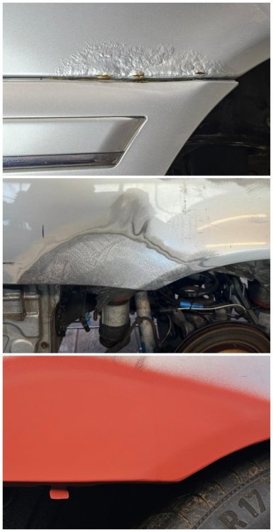

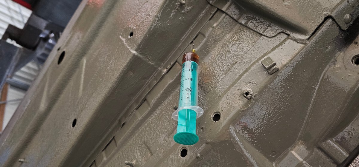

Mahathma Geschrieben: 30. Januar #16 Meldung Teilen Geschrieben: 30. Januar am vor einer Stunde schrieb Michel A.: War es keine Option, die Falze mit Owatrol o.ä. zu behandeln? Das zieht ja richtig rein. Das war auch die Vorgehensweise an meinem 9-5, der Rostmäßig große Ähnlichkeiten zu seinem ehemaligen "Mitbewerber" zeigt. Auch bei diesem gibt es Kantenrost an nicht versiegelten Falzen. War in diesem Preissegment scheinbar damals so üblich. Nach dem Farbauftrag habe ich diese Kanten abgedichtet, obwohl das so ab Werk nie war. Trotz täglichem Einsatz im Winter war da dann aber Ruhe. Die Stopfen am Unterboden sind ebenfalls gleich. Ich habe diese zugeschweißt. Gehe nicht davon aus, dass die Karosse jemals wieder in ein Tauchbad kommt Zitieren Zitat Sandmann (http://www.sandmanns-welt.de/): Die Zeit ist zu knapp für langweilige Autos, Abende vor dem Fernseher oder schlechten Wein... Restlicher Fuhrpark: Saab 9-3 SC TTiD Aero + 9-5 SC 2.3t SE + 900 II Cabrio 2.3i; Mazda MX-5 NB; VW T4 TDI Multivan; Benz 200D/8 (Arbeitsvorrat) Link zu diesem Kommentar https://e30-talk.com/topic/211527-das-v8-hochzeitsgeschenk-ein-titansilberner-e39-540i-touring-exclusive/#findComment-1861256 Auf anderen Seiten teilen Weitere Optionen zum teilen...
calypsorotmetallic Geschrieben: 31. Januar Autor #17 Meldung Teilen Geschrieben: 31. Januar Hast du einen Windows-Rechner? Wenn ja, dann die Bilder mit der Windows-Fotoanzeige öffnen (ganz normaler Doppelklick), dann links oben auf bearbeiten und danach rechts oben auf Speicheroptionen -> Als Kopie speichern, das Bild einfach überschreiben und es wird richtig dargestellt beim Hochladen. ... Sehr netter Fortschritt, bin begeistert. Die Roststellen am Schweller und Radlauf sind ja wirklich perfekt geworden. Bin gespannt wie es weitergeht. Liebäugle auch immer mal wieder mit einem E39 aber bin dann doch froh um meinen relativ rostfreien E46. War es keine Option, die Falze mit Owatrol o.ä. zu behandeln? Das zieht ja richtig rein.Die Fotos sind auf dem Windows Rechner und Handy richtig ausgerichtet. Man ist ja leider gewöhnt, Bilder hauptsächlich im Hochformat zu machen (Instagram). Und einige dieser Fotos werden hier quer, andere im Hochformat dargestellt. Es hilft nur, die in Photoshop als neues Format zu speichern, das ist mir aber zu aufwändig. Ich versuche es mal mit "als Kopie speichern"Owatrol wäre eine Option, aber das braucht ja recht lange um durchzutrocknen. War mir zu riskant mir dem 2K Lack da am nächsten Abend drüberzulackieren. Ich könnte das aber noch nachträglich mit ner Kanüle in die Spalten reinspritzen. Oder aber auf das Timemax 2000 vertrauen, das ich von außen auf die Kanten streiche und von innen als Hohlraumschutz einsprühe. Das war auch die Vorgehensweise an meinem 9-5, der Rostmäßig große Ähnlichkeiten zu seinem ehemaligen "Mitbewerber" zeigt. Auch bei diesem gibt es Kantenrost an nicht versiegelten Falzen. War in diesem Preissegment scheinbar damals so üblich. Nach dem Farbauftrag habe ich diese Kanten abgedichtet, obwohl das so ab Werk nie war. Trotz täglichem Einsatz im Winter war da dann aber Ruhe. Die Stopfen am Unterboden sind ebenfalls gleich. Ich habe diese zugeschweißt. Gehe nicht davon aus, dass die Karosse jemals wieder in ein Tauchbad kommt Ja, ich denke ich dichte die Kanten im Nachhinein auch noch ab. Mit dem Stopfen bin ich noch unschlüssig. Beim zuschweißen, habe ich beim E46 bei denen im hinteren Fußraum gemacht, wird das Bitumen im Innenraum wieder ein Problem. Mal sehen. Zitieren FREUDE HÖRT NIE AUF E30 320i VFL Cabrio calypsorot E39 540ia Touring Exclusive Edition titansilber Instagram: calypsorotmetallic Link zu diesem Kommentar https://e30-talk.com/topic/211527-das-v8-hochzeitsgeschenk-ein-titansilberner-e39-540i-touring-exclusive/#findComment-1861274 Auf anderen Seiten teilen Weitere Optionen zum teilen...
MartinE30 Geschrieben: 31. Januar #18 Meldung Teilen Geschrieben: 31. Januar am vor 1 Stunde schrieb calypsorotmetallic: Owatrol wäre eine Option, aber das braucht ja recht lange um durchzutrocknen. War mir zu riskant mir dem 2K Lack da am nächsten Abend drüberzulackieren. Ich könnte das aber noch nachträglich mit ner Kanüle in die Spalten reinspritzen. Oder aber auf das Timemax 2000 vertrauen, das ich von außen auf die Kanten streiche und von innen als Hohlraumschutz einsprühe. Ja, Owatrol geht im Winter, genauso wie die Owatrol basierenden Grundierungen, eigentlich gar nicht, da es dann Ewigkeiten zum Trocknen braucht. Im Hochsommer, bei >25 Grad ist es am besten (aber da will man ja fahren und nicht an der Karre arbeiten). Interessant, dass jetzt mal jemand was von TimeMax verwendet. Dazu habe ich außerhalb der Eigenwerbevideos aus HH bislang noch keinen Erfahrungsbericht von einem Privatverwender gesehen, gehört oder gelesen. Zitieren Link zu diesem Kommentar https://e30-talk.com/topic/211527-das-v8-hochzeitsgeschenk-ein-titansilberner-e39-540i-touring-exclusive/#findComment-1861281 Auf anderen Seiten teilen Weitere Optionen zum teilen...
