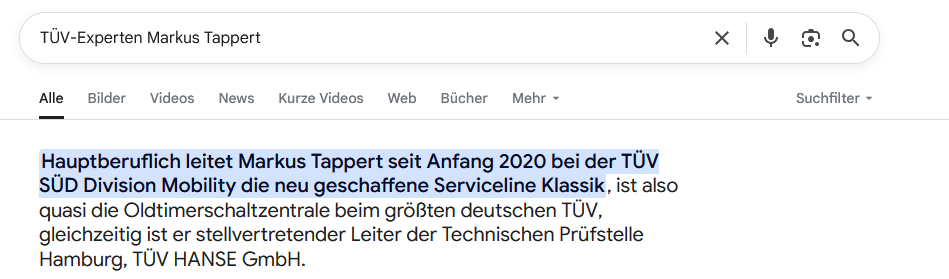

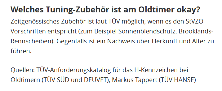

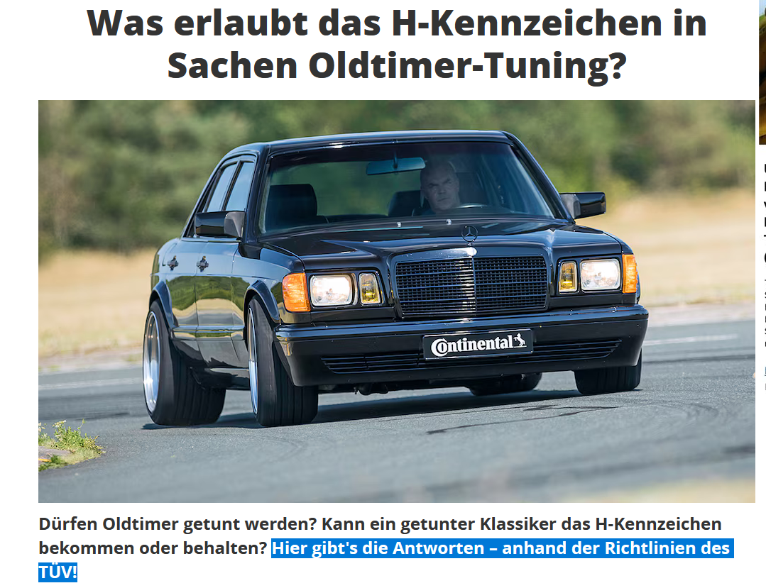

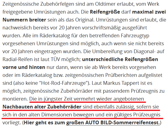

Laafer Geschrieben: 27. Juni 2025 #93 Meldung Teilen Geschrieben: 27. Juni 2025 Ich habe hier mal einen netten Beitrag gefunden, den ich mir gleich mal als .pdf gemacht und ausgedruckt habe. Den nehme ich auf jedenfall zum TÜV Termin mit. https://www.autobild.de/artikel/oldtimer-tunen-h-kennzeichen-klassiker-tuning-umbau-19403643.html Das trifft für die Maxplina 7x16 und 8x16 zu. Fegen und Reifengröße sind identisch mit denen von ALPINA. Zitieren http://e30-talk.com/bilder/signaturepics/sigpic3900_7.gifMFGHannes Link zu diesem Kommentar Auf anderen Seiten teilen Weitere Optionen zum teilen...
ripeete Geschrieben: 27. Juni 2025 #94 Meldung Teilen Geschrieben: 27. Juni 2025 Ein tüv prüfer lässt sich bestimmt von einem autobild artikel beeindrucken. Oder auch nicht. Zitieren Link zu diesem Kommentar Auf anderen Seiten teilen Weitere Optionen zum teilen...
Laafer Geschrieben: 27. Juni 2025 #95 Meldung Teilen Geschrieben: 27. Juni 2025 (bearbeitet) "Doch was ist im Detail möglich? AUTO BILD blickt in den "TÜV-Anforderungskatalog für das H-Kennzeichen bei Oldtimern" und hat den TÜV-Experten Markus Tappert befragt." Bearbeitet: 27. Juni 2025 von Laafer Zitieren http://e30-talk.com/bilder/signaturepics/sigpic3900_7.gifMFGHannes Link zu diesem Kommentar Auf anderen Seiten teilen Weitere Optionen zum teilen...
venom84 Geschrieben: 27. Juni 2025 #96 Meldung Teilen Geschrieben: 27. Juni 2025 Wenn der Prüfer seine Arbeit richtig macht ist das doch alles kein Thema. E30 sind in den 80ern und 90ern Reihenweise mit dicken Rädern, bis 10x17" und noch größer auf den Straßen unterwegs gewesen. Wenn das Design der Felge passt, ist das zeitgenössisch und damit auch mit "H" zulässig. Modelle wie zum Beispiel ein Manta GSI waren damals mehrheitlich mit größeren Zubehörfelgen als mit OEM Bereifung unterwegs, würde ich sagen - Da wäre die Serienfelge im Prinzip sogar weniger zeitgenössisch als eine dicke Tuningwalze Ich bin froh, dass ich einen guten Prüfer an der Hand habe. Zitieren Link zu diesem Kommentar Auf anderen Seiten teilen Weitere Optionen zum teilen...
