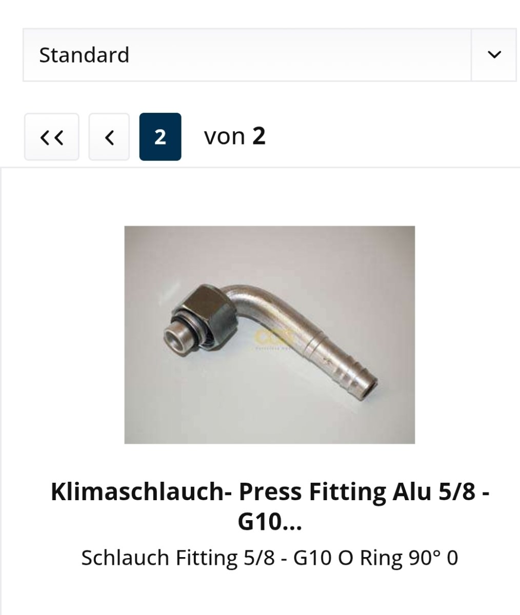

vokuhila Geschrieben: 31. Mai #15 Meldung Teilen Geschrieben: 31. Mai (bearbeitet) am vor 13 Stunden schrieb Marlon: Wer Umbauten macht stellt häufig fest das Teile aus Nachfolgen Generationen besser und günstiger sind, als das verbaute Original. ... Und wenn es bereits Universal- Klimaschläuche zu kaufen gibt, warum nicht!? und er stellt fest, dass sich die Fiitinge an den Schläuchen "generationsbezogen" von Überwurfmutter auf Halteflansch geändert haben, oft auch noch als Doppelflansch an der Stelle geht das Gebastel dann los, also eine Seite Schlauch mit Überwurfmutterfitting andere Seite mit Halteflansch, zumindest an einer Seite von irgendeinem Werksschlauch oder Universalschlauch wird man auf ein anderes Fitting umbauen müssen, ich sage nicht dass es keinen Sinn macht oder es nicht möglich wäre aber einen Universalschlauch finden der einfach so irgendwo in einen e30 passt, stelle ich mir schwierig vor was noch denkbar wäre, ist die ganze Sache auf DASH umzurüsten, also Einschrauber in Steckanschlüsse bzw. Adapter auf Gewindestutzen an den Komponenten montieren und die Schläuche mit DASH Fittingen selber bauen, im Amiland wäre das kein Problem, da haben die Komponenten weitgehend DASH, aber hier in D ? Bearbeitet: 31. Mai von vokuhila Zitieren Link zu diesem Kommentar Auf anderen Seiten teilen Weitere Optionen zum teilen...
esgey Geschrieben: 31. Mai #16 Meldung Teilen Geschrieben: 31. Mai Alter, ich hau Dich Gert. Das sind AN-Fittinge! Dash heißt wortwörtlich Bindestrich, also "-". Und genau die Funktion eines Bindestrichs hat das dash auch. So ein Fitting heißt dann: AN 429 Bindestrich 8. Die selbe Nomenklatur gilt für fast alle amerikanischen Normteile. Steht in den bekannten Motorsportkatalogen leider bis heute falsch drin. Und genau das passiert eben, wenn nicht irgendjemand darauf achtet, dass richtig auch richtig bleibt. Zitieren Aktuell suche ich: Lenkstockhebel aus Airbagfahrzeug mit BC2 oder Intensivreinigung M-Technic Federn Cabrio Link zu diesem Kommentar Auf anderen Seiten teilen Weitere Optionen zum teilen...

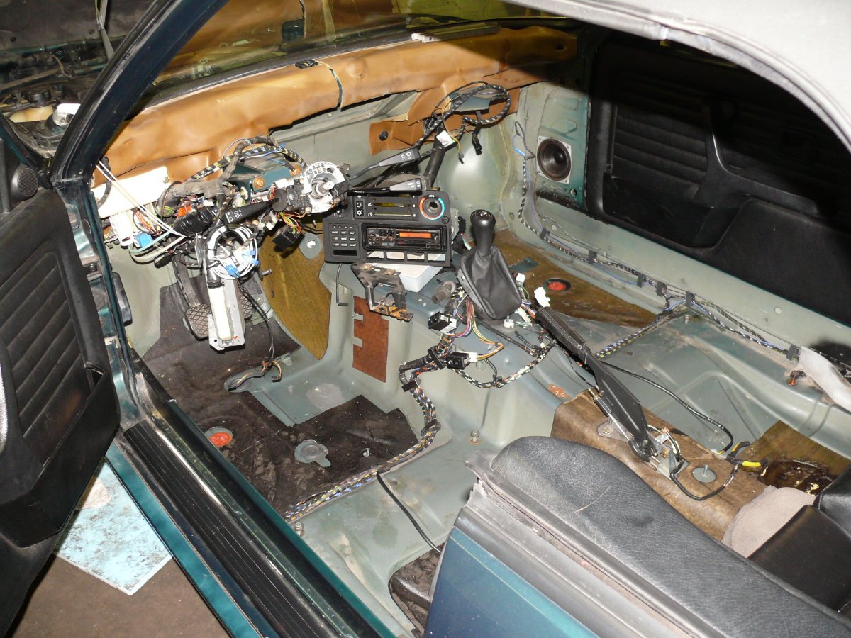

Georg Geschrieben: 31. Mai #18 Meldung Teilen Geschrieben: 31. Mai Polizeiautos sind mittlerweile doch blau! am vor 3 Stunden schrieb bastelbert: Ganz konsequent zu Ende gedacht...gehe zu Fuss...billiger geht nicht. Es gibt Leute die wollen eine Klima und um die geht es hier. Stell dir vor, ich habe sogar mein Cabrio (damals ging die Teilebeschaffung noch unkomplizierter) auf Klima mit elektronischer Regelung umgebaut... ...und das war sicher eine sinnvollere Option (4 meiner E30 hatten Klima, obwohl sowas selten war) als die Scheinwerferwaschanlage die ich auch eingebaut hatte.... Ganz nebenbei...bei 30 Grad ist ein kühles Lüftchen aus der Klima auch bei offenem Verdeck eine super Sache und wenn die ganze Karre bei Mistwetter nicht beschlägt, macht sie sich auch bei Mistwetter bezahlt. Nicht nur Du - werksgleiche Nachrüstung in meinem Cab mit E-Temp.-Regelung und vorher Demontage und Spurenbeseitigung der italienischen Kacknachrüstung. Und wenn's halbwegs vernünftig ginge hätte ich im Z1 auch eine drinn, aber ausser dem Heizkasten passt da gar nix plug&play. Allein die stärkere Beschlagsneigung wenn man in den Regen kommt ist es wert und die kühle Brise von unten bei 30° Zitieren Auch ich gehe mit der Zeit und fahre E-Autos: E30, E31 und E46! Mein E30 Cabrio ist hier zu sehen und der ganz offene Klassiker hier Und wenns mal Probleme mit anderen BMWs außer dem E30 gibt kann man ja hier mal fragen. Link zu diesem Kommentar Auf anderen Seiten teilen Weitere Optionen zum teilen...
