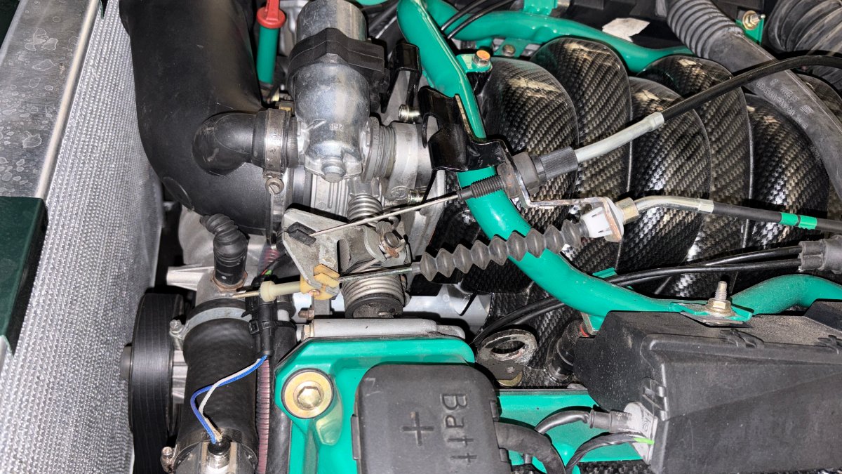

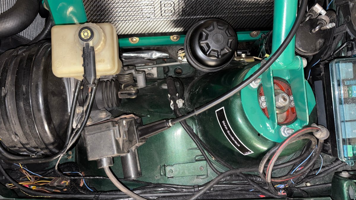

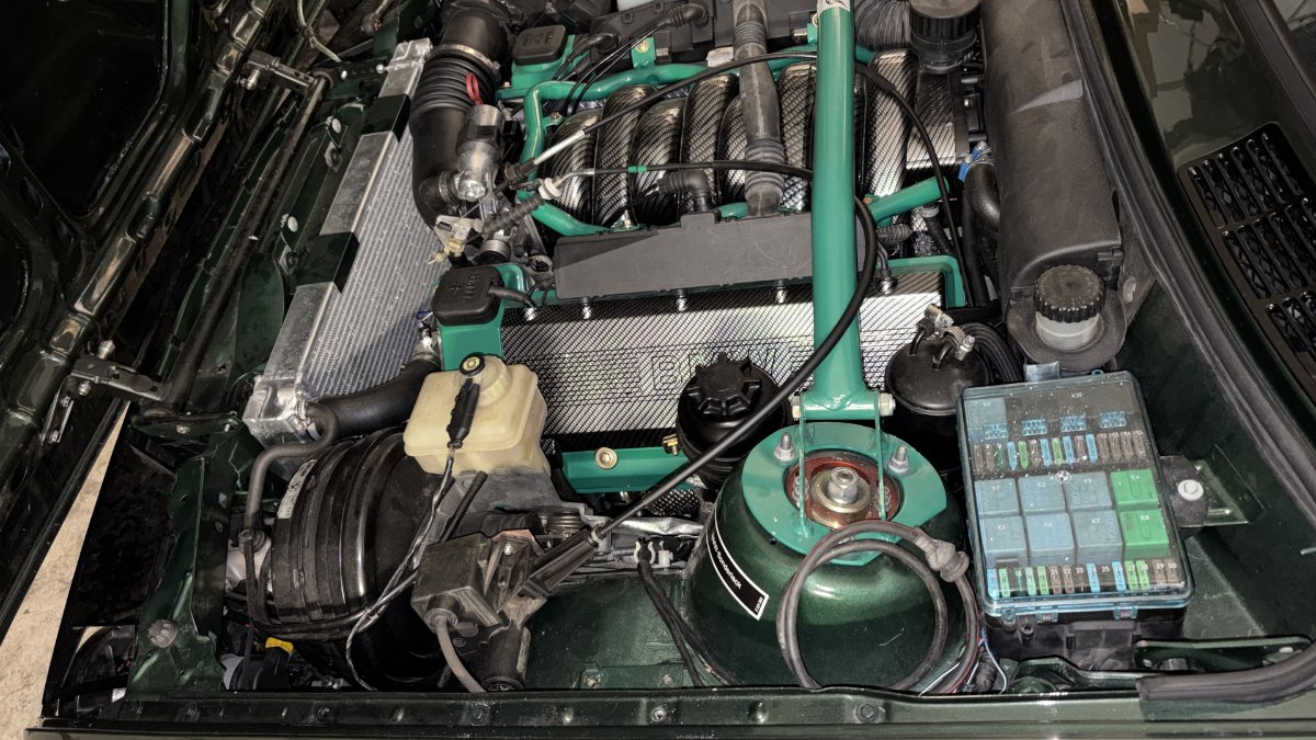

Kleines Update. Der Stellmotor des Tempomaten hat seinen Platz gefunden. Ich hab gleich noch einen neuen Bowdenzug verbaut.
Den elektrischen Teil werd ich dann über die Winterpause machen. Heute war nur Mal wichtig, den Halter für den Stellmotor zu bauen und den Halter des Gaszugs vor der Drosselklappe umzubauen. Bei Letzterem hab ich überlegt ob ich den Halter umbaue oder des Gaszug. Nachdem ich aber kein Freund von Speziallösungen bin, hab ich den Halter umgeschweißt. So kann ich mit Original-Ersatzteilen arbeiten so lange diese verfügbar sind oder benötigt werden. Das ist in meinen Augen immer die angenehmste Lösung. Außerdem hab ich festgestellt, dass ich die Faceliftversion des Kupplungsschalters verwenden muss. Die Vorfaceliftversion hat wohl einen anderen Bremslichtschalter (rundes Gehäuse) und an dem macht man auch den Halter für den Kupplungsschalter fest. Die Faceliftversion hat einen eckigen Bremslichtschalter und entsprechend wird der Halter für den Kupplungsschalter oben an der Pedalerie verschraubt. So hab ich es jedenfalls der EBA entnommen und werde entsprechend die Vorfaceliftbauteile zurückschicken. Eventuell brauche ich dann noch jemanden, der gerade einen E30 schlachtet. Aber das werde ich bei Zeiten eruieren :rauchen:
Im nächsten Schritt werden in den kommenden Wochen die Teile zum gelbverzinken geschickt, dass ich wieder einen einheitlichen Look im Motorraum hab. Da werd ich dann auch gleich die Führungsbügel und -rollen mit zum verzinken geben.
