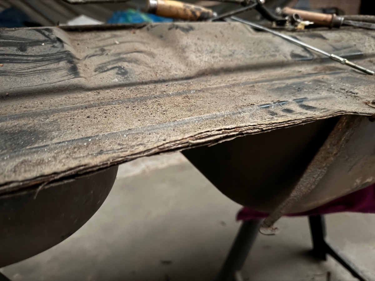

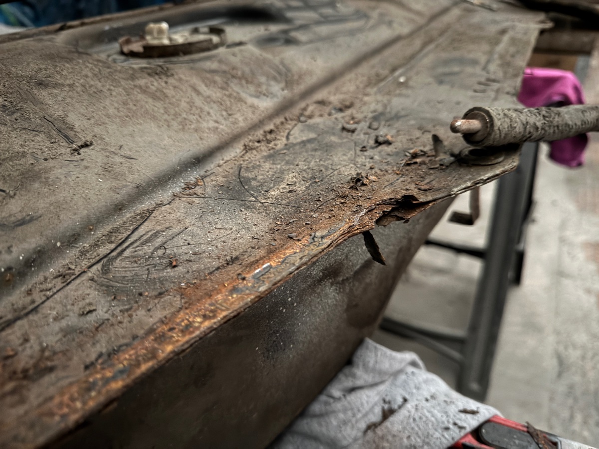

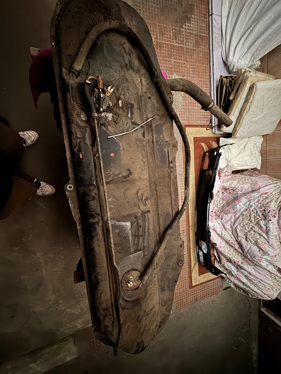

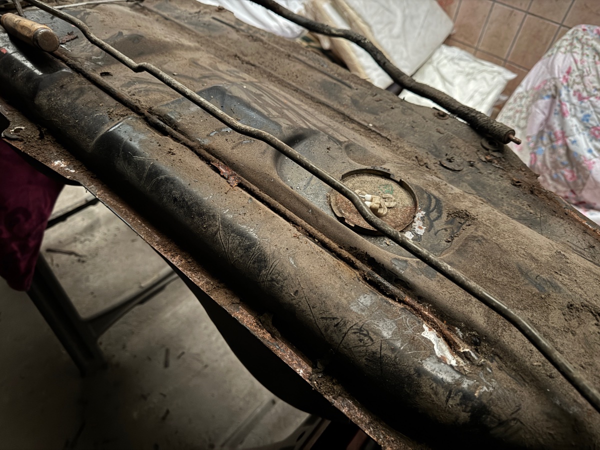

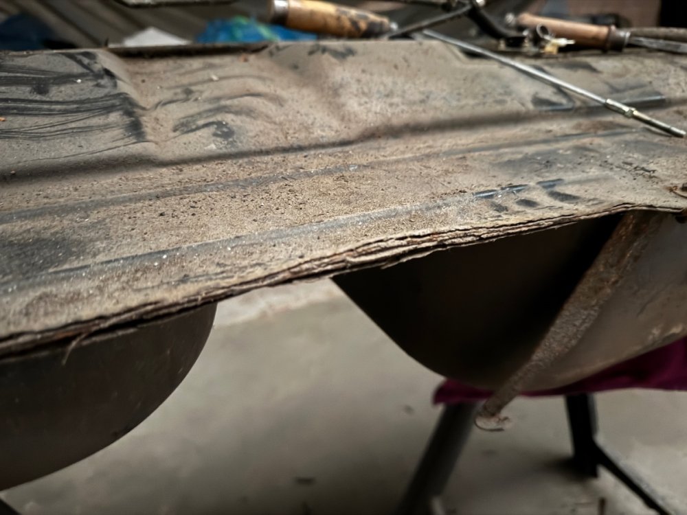

Mahathma Geschrieben: 20. Dezember 2025 #114 Meldung Teilen Geschrieben: 20. Dezember 2025 So wie ich die Sache (damals) gesehen habe, kommen alle Nachbautanks aus der gleichen taiwanesischen Firma. Wird möglicherweise immer noch so sein. Ein solcher tut aber seit Jahren in meinem Cabrio unauffällig seinen Dienst, nachdem der Original in etwa so aussah wie deiner. Frage ist eher, wie der von Innen aussieht, den da hat der Rost mir sowohl die Pumpe wie auch die ESV gekillt. Ansonsten muss man bei den Nachbautanks uU die Befestigungslöcher ein wenig nacharbeite bis die "Gummipröppel" richtig passen. Und die Farbbeschchtung barg auch "Verbesserungspotential". Sprich: Ich habe den vor dem Einbauen nochmal dick mit Farbe versehen. In Anbetracht des Preisunterschieds zu einem originalen Tank von BMW-Classic eine vertretbare Aktion. Zitieren Zitat Sandmann (http://www.sandmanns-welt.de/): Die Zeit ist zu knapp für langweilige Autos, Abende vor dem Fernseher oder schlechten Wein... Restlicher Fuhrpark: Saab 9-3 SC TTiD Aero + 9-5 SC 2.3t SE + 900 II Cabrio 2.3i; Mazda MX-5 NB; VW T4 TDI Multivan; Benz 200D/8 (Arbeitsvorrat) Link zu diesem Kommentar https://e30-talk.com/topic/114327-tank-wo-neu-kaufen/page/5/#findComment-1858839 Auf anderen Seiten teilen Weitere Optionen zum teilen...
