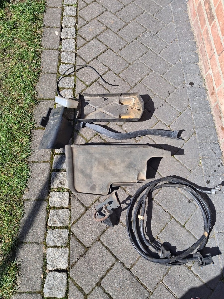

Diamond Geschrieben: 1. April #48 Meldung Teilen Geschrieben: 1. April am Am 26.8.2023 um 10:17 schrieb GearX: @ZkurtDu siehst hier also keinen Unterschied? Spannend! Dann erkennst du vermutlich auch sonst keine Unterschiede zwischen NFL und VFL... Ich geh jetzt hier nicht auf die Details ein, aber VFL Wanne: 51711922158 NFL Wanne: 51711953889 Unabhängig vom Baujahr braucht man noch: Batteriehalter: 61217564274 in Verbindung mit: 61217577620 und 07149158226 Schlauch zur Entlüftung: 61211377745 Anschlusswinkelstück für Entlüftung: 61211377835 Und entsprechend Spreiznieten um die Wanne am Radhaus zu befestigen. Moin, was mich interessieren würde, ob die Cabrios eine andere Schale als die hier aufgelisteten haben? Ich habe ein vfl Cabrio und mir ein Set gekauft. Leider passt die Schale irgendwie gar nicht… Zitieren Nichts im Leben ist unmöglich! Der Wille sollte nur da sein: Diamonds Bulli Ecke Diamonds Bulli Ecke Link zu diesem Kommentar https://e30-talk.com/topic/73942-batterie-im-kofferraum/page/2/#findComment-1865306 Auf anderen Seiten teilen Weitere Optionen zum teilen...
Scheineiliger Geschrieben: 2. April #49 Meldung Teilen Geschrieben: 2. April (bearbeitet) Mal überlegen: Was haben Cabrios, die andern nicht? Richtig, den Schwingungsdämpfer. Deshalb gibt es für Cabrios auch keine Wanne im etk. Das auf Deinem Bild könnte die vFl-Wanne sein. Die 922158. Entweder alles von dem Dämpfer'raus, oder selbst was basteln. Wie @RS-Tuner schon geschrieben hat, auf der Abdeckung des Dämpfer montieren. Wenn dort von dem Dämpfer alles ausgebaut ist, sollte das Teil mithilfe der Befestigungsteile passen. Das kurze schwarze Massekabel sollte an einer der Karosserie befestigt werden. Bearbeitet: 2. April von Scheineiliger Teilenummer Zitieren Link zu diesem Kommentar https://e30-talk.com/topic/73942-batterie-im-kofferraum/page/2/#findComment-1865307 Auf anderen Seiten teilen Weitere Optionen zum teilen...
Michel A. Geschrieben: 2. April #50 Meldung Teilen Geschrieben: 2. April Masse habe ich an der Befestigungsschraube für die Stoßstange montiert, das ist direkt an der richtigen Stelle für die Kabellänge und meine große Batterie. Den "S-Kabelkanal", um das Kabel am Radhaus langzuführen, musst du vorne beschneiden, weil die doppelte Wand hinter der Rücksitzbank im Cabrio im Weg ist. Wenn du das Kabel dort wie original langführen willst, kommst du da auch an Blecharbeiten nicht drumrum, sonst passt das Kabel nicht durch. Mit einem originalen Limo-Kabel wird das, soweit ich gelesen habe, eh schon recht knapp (ich habe mir das Kabel selbst aus Meterware abgelängt). Die Batteriewanne wird, sofern der Schwingungsdämpfer ausgebaut wird, schief sitzen, d.h. die Batterie fällt zu einer Seite ab. Da musst du mal schauen, wie du was unterlegst. Ich habe mir damals was im 3D Drucker gedruckt. Die Dateien könnte ich raussuchen, falls Interesse besteht. Habe sie auf die schnelle nicht gefunden. Die Batterieabdeckung muss, sofern vorhanden, für den Dämpfer der Heckklappe beschnitten werden. Je nach Baujahr oder Ausstattung (korrigiert mich wenn ich falsch liege) haben die VFL Cabrios nur einen Dämpfer, wenn der links ist, dann ist es kein Problem. Das weiß ich mangels Cabrio mit nur einem Dämpfer jetzt nicht ad hoc. Zitieren 328i Cabrio - M52 - calypsorot Link zu diesem Kommentar https://e30-talk.com/topic/73942-batterie-im-kofferraum/page/2/#findComment-1865321 Auf anderen Seiten teilen Weitere Optionen zum teilen...
