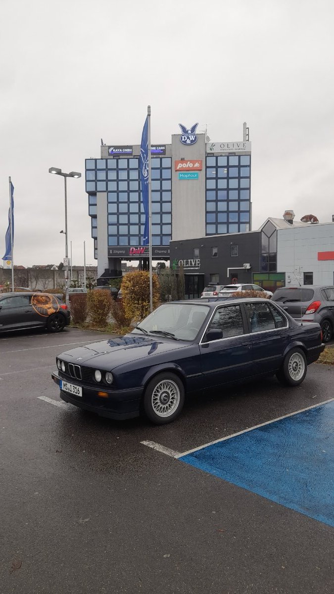

Jupp2 Geschrieben: 6. März #11840 Meldung Teilen Geschrieben: 6. März (bearbeitet) Das Foto habe ich zwar schon im November gemacht, aber komplett vergessen und grade wieder auf dem Handy gefunden. Wollte eigentlich zu MC Doof auf einer Rückreise... habe dann nicht schlecht geschaut, als ich das Zeichen oben gesehen habe. Ist tatsächlich die alte "D&W Hauptzentrale". Werden im übrigen nur noch Felgen und Pflegeprodukte verkauft. Bearbeitet: 6. März von Jupp2 Zitieren Link zu diesem Kommentar https://e30-talk.com/topic/73125-bild-des-tages/page/474/#findComment-1863374 Auf anderen Seiten teilen Weitere Optionen zum teilen...
325i VFL Geschrieben: 6. März #11841 Meldung Teilen Geschrieben: 6. März am vor 23 Minuten schrieb Jupp2: Ist tatsächlich die alte "D&W Hauptzentrale". Werden im übrigen nur noch Felgen und Pflegeprodukte verkauft. Verkaufen die Felgen dann auch noch die leicht bekleideten Damen. Mein Kopfkino sagt mir gerade, wenns die selben noch sind, könnte die Schwerkraft das äußere Erscheinungsbild verändert haben. Zitieren Link zu diesem Kommentar https://e30-talk.com/topic/73125-bild-des-tages/page/474/#findComment-1863379 Auf anderen Seiten teilen Weitere Optionen zum teilen...
Jupp2 Geschrieben: 6. März #11842 Meldung Teilen Geschrieben: 6. März am vor 2 Minuten schrieb 325i VFL: Verkaufen die Felgen dann auch noch die leicht bekleideten Damen. Mein Kopfkino sagt mir gerade, wenns die selben noch sind, könnte die Schwerkraft das äußere Erscheinungsbild verändert haben. Neee... die Person hinter der Theke sah eher aus wie ein Heinz-Hubert und war umsoglück komplett bekleidet. Aber ein bisschen gehofft habe ich tatsächlich auch. Zitieren Link zu diesem Kommentar https://e30-talk.com/topic/73125-bild-des-tages/page/474/#findComment-1863381 Auf anderen Seiten teilen Weitere Optionen zum teilen...

318Cabby Geschrieben: 8. März #11844 Meldung Teilen Geschrieben: 8. März am Am 6.3.2026 um 20:58 schrieb 325i VFL: Verkaufen die Felgen dann auch noch die leicht bekleideten Damen. Mein Kopfkino sagt mir gerade, wenns die selben noch sind, könnte die Schwerkraft das äußere Erscheinungsbild verändert haben. Naja, eine der Damen ist ja nach wie vor omnipräsent. Damals noch mit ohne Plastikhup... Zitieren Link zu diesem Kommentar https://e30-talk.com/topic/73125-bild-des-tages/page/474/#findComment-1863468 Auf anderen Seiten teilen Weitere Optionen zum teilen...
