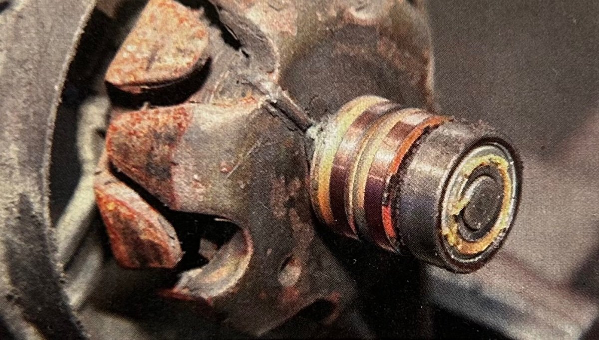

Wirf aber auch einen Blick auf die Schleifringe.

Schleifringe: Also die im E30 halten eeeewig (meine ü700.000 km: noch 1. LiMa mit 2. Regler) (bissl) abgenutzt/eingelaufen ist/war auch kein Problem (also nix einreden lassen, funktionieren trotzdem) ---> die nächsten Kohlen schleift's dann schon passend zurecht ;-)
Schlechtere Schleifringe gibt's eher mal in späteren Modellen (E39) ---> anscheinend viel weniger Kupfer . . . aber dafür kann man die Schleifringe bei denen (aufwendig) tauschen . . .

Danke für den Hinweis. Das passt soweit alles noch. Hatte die letztes Jahr wo ich den neuen Regler eingebaut habe mal zerlegt gehabt, gereinigt, die Lager usw. Geprüft. Die Schleifringe waren ca. 2 Zehntel eingelaufen.
