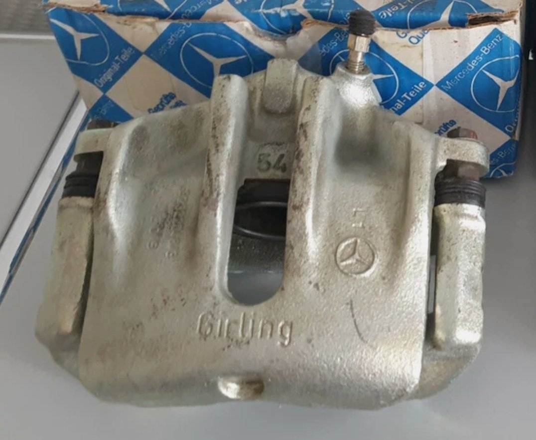

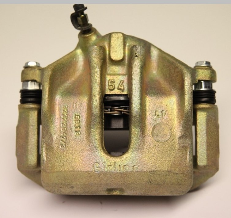

firstcarrera2 Geschrieben: 6. Januar #55 Meldung Teilen Geschrieben: 6. Januar Dass die 296mm Bremse mit E36 Sattel nicht H kompatibel sein soll schockt mich ein bisschen. In einer von Tino's Anleitungen wird erwähnt, dass die Alpina Bremse ein Mercedes Sattel sein könnte und auch die Beläge passen: https://www.e30.de/fotostory/f00478/f00478.htm So auf den ersten Blick sieht der Girling 54 Sattel vom W124 identisch aus. Mann kann sich sogar einbilden, dass der Stern herausgeschliffen wurde: Alpina E30: W124: https://www.e30.de/fotostory/f02066/f02066.htm Auch der Sattelträger sieht den Bildern nach absolut gleich aus. Das hat doch sicher schon mal jemand ausprobiert oder? Zitieren Link zu diesem Kommentar https://e30-talk.com/topic/211843-bremsen-upgrade-2026/page/3/#findComment-1859789 Auf anderen Seiten teilen Weitere Optionen zum teilen...
vokuhila Geschrieben: 6. Januar #56 Meldung Teilen Geschrieben: 6. Januar die Bremszange ist natürlich zum Mercedes identisch, die Beläge auch der Sattelträger sieht aber nur von oben gleich aus, zum Federbein hin ist er anders Girling hat den Träger zwar für Alpina (und wohl auch Hartge) hergestellt, durfte den aber vertraglich gebunden nicht selbst frei anbieten den "Alpina HBZ" gab es in 2 Ausführungen, von denen zumindest eine heute noch als Serienteil für Mercedes auch im Zubehör für einen schmalen Taler massenhaft verfügbar ist Höbbi macht die Scheiben nach nun fehlt nur noch jemand der die Träger nachmacht dann gibt es viele Alpina Bremsen, was kaum jemandem auffallen wird ....... Zitieren Link zu diesem Kommentar https://e30-talk.com/topic/211843-bremsen-upgrade-2026/page/3/#findComment-1859793 Auf anderen Seiten teilen Weitere Optionen zum teilen...

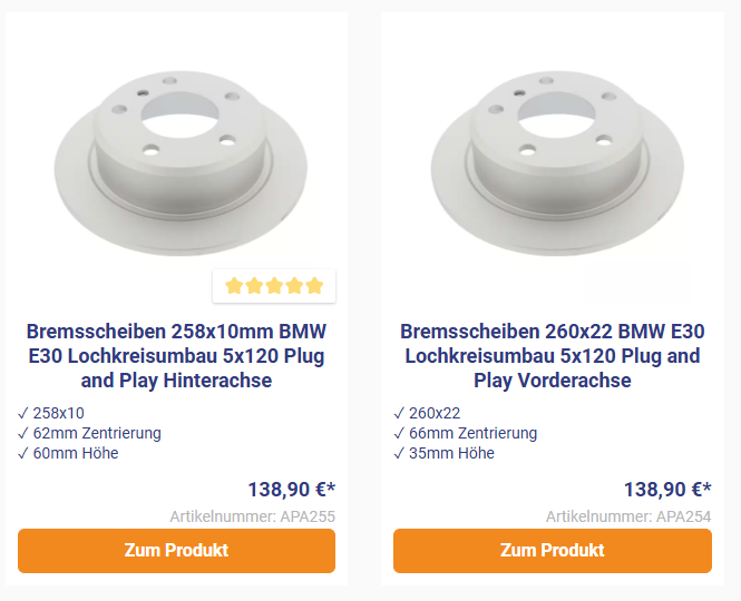

E30Dan01 Geschrieben: 6. Januar #57 Meldung Teilen Geschrieben: 6. Januar Hallo, melde mich nach langer Zeit mal wieder. Kennt sich jemand mit den Epytec 5x120 Bremsscheiben in Seriengröße aus? Mit welchen Naben passt das VA und HA? Zitieren Link zu diesem Kommentar https://e30-talk.com/topic/211843-bremsen-upgrade-2026/page/3/#findComment-1859809 Auf anderen Seiten teilen Weitere Optionen zum teilen...
MartinE30 Geschrieben: 6. Januar #58 Meldung Teilen Geschrieben: 6. Januar Hier gibts mal ein einzelnes Angebot: BMW E30 300mm Bremsanlage 15Zoll M3 Bremssattel 300x25 in Baden-Württemberg - Heilbronn | Reifen & Felgen kaufen | kleinanzeigen.de Zitieren Link zu diesem Kommentar https://e30-talk.com/topic/211843-bremsen-upgrade-2026/page/3/#findComment-1859810 Auf anderen Seiten teilen Weitere Optionen zum teilen...
ripeete Geschrieben: 6. Januar #59 Meldung Teilen Geschrieben: 6. Januar am vor 31 Minuten schrieb E30Dan01: Kennt sich jemand mit den Epytec 5x120 Bremsscheiben in Seriengröße aus? Das ist ein großes problem bei epytec: sie bieten alles an, und haben dabei meistens selbst keine ahnung, unter welchen rahmenbedingungen etwas verwendet wird. Btw. die firma mapco bietet (bietete?) 5x120 radlager und passende 5x120 bremsscheiben (mit 260mm seriendurchmesser) für die VA an. Zitieren Link zu diesem Kommentar https://e30-talk.com/topic/211843-bremsen-upgrade-2026/page/3/#findComment-1859812 Auf anderen Seiten teilen Weitere Optionen zum teilen...
E30Dan01 Geschrieben: 6. Januar #60 Meldung Teilen Geschrieben: 6. Januar am vor 26 Minuten schrieb ripeete: Das ist ein großes problem bei epytec: sie bieten alles an, und haben dabei meistens selbst keine ahnung, unter welchen rahmenbedingungen etwas verwendet wird. Btw. die firma mapco bietet (bietete?) 5x120 radlager und passende 5x120 bremsscheiben (mit 260mm seriendurchmesser) für die VA an. Mapco ist ja das was Specialparts auch vertreibt. Wird schon irgendwie alles den gleichen Ursprung haben. Wäre nur interessant ob die E30 Rohlinge selbst auf 5x120 mit passender Nabe bohren oder was die machen Dachte hier hat schonmal einer gemessen und probiert, damit ich mir das ersparen kann Zitieren Link zu diesem Kommentar https://e30-talk.com/topic/211843-bremsen-upgrade-2026/page/3/#findComment-1859813 Auf anderen Seiten teilen Weitere Optionen zum teilen...

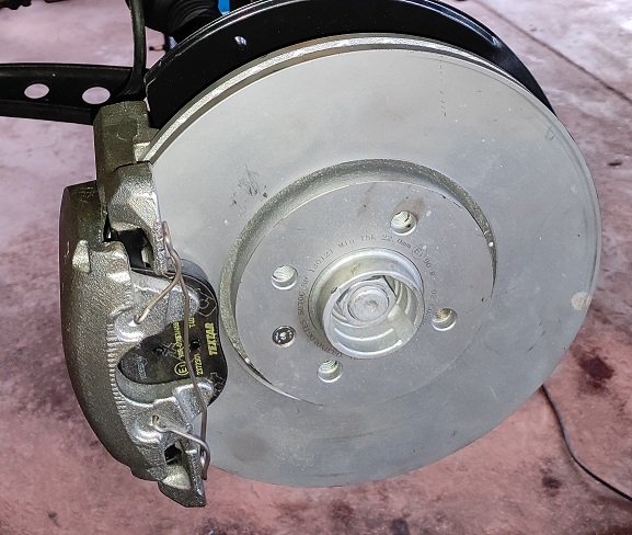

vokuhila Geschrieben: 9. Januar #72 Meldung Teilen Geschrieben: 9. Januar da mir auf Grund eines netten Forenmitglieds eine Maggileid zum Testen zur Verfügung gestellt wurde, kann ich jetzt auch was dazu sagen also, die "neue" 288 mit den voluminösen Furd Zetteln (Foggus, nicht Mondeo) passt außer unter der Alpinatorfelge auch unter den Maggileid Klon aber sie passt "anders", denn die Felgen unterscheiden sich im Detail meine Befürchtung, dass die tieferen Speichen der Maggileid axial weniger Platz zum Sattel ergeben, haben sich nicht bestätigt, sogar das Gegenteil ist der Fall die Maggileid ist weniger konkav ausgeführt, so dass die tieferen Speichen durch den weniger konkaven Stern mehr als ausgeglichen werden beim radialen Abstand ist es aber andersherum, hier hat die Maggileid etwas weniger Platz als das Alpinator Original bedeutet, geklebte Gewichte müssten bei der Maggileid eher zwischen den Speichen geklebt werden (Platz ist) oder man nimmt ganz dünne Klebegewichte im Sattelbereich hinter den Speichen, was aber auch dann schon fast grenzwertig wird wenn man 3mm Abstand haben will ob der Bügel der Mondeo Sättel stört oder eben nicht, werde ich bei der Gelegenheit mal auch testen Zitieren Link zu diesem Kommentar https://e30-talk.com/topic/211843-bremsen-upgrade-2026/page/3/#findComment-1860048 Auf anderen Seiten teilen Weitere Optionen zum teilen...
