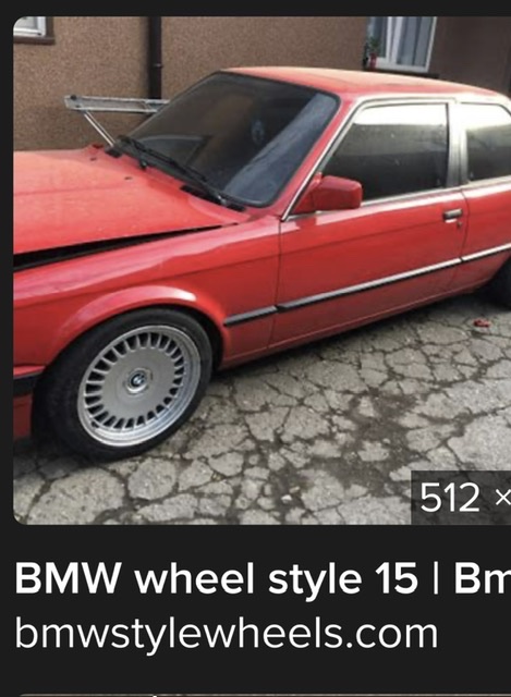

pat4 Geschrieben: 27. Juli 2025 #1 Meldung Teilen Geschrieben: 27. Juli 2025 Hallo, ich möchte demnächst auf 5x120 und BMW Styling 15 vom E38 Umbauen. Hab das Thema schon mal grob mitm TÜVler durchgesprchen, mit dem Ergebnis, dass ich mal mit Papieren etc. vorbeikommen soll. Nun zur Frage: Die Felgen habe keine KBA Nr. nur eine BMW Teilenummer. Wie kommt man denn da zu Papieren, bzw. was wird eingetragen? Würd mich freuen wenn sich wer findet, der schon mal originale BMW Felgen von einem anderen Model eingetragen hat und seine Erfahrung teilen kann. Viele Grüße Pat Zitieren Link zu diesem Kommentar https://e30-talk.com/topic/211499-eintragung-bmw-styling-15/ Auf anderen Seiten teilen Weitere Optionen zum teilen...

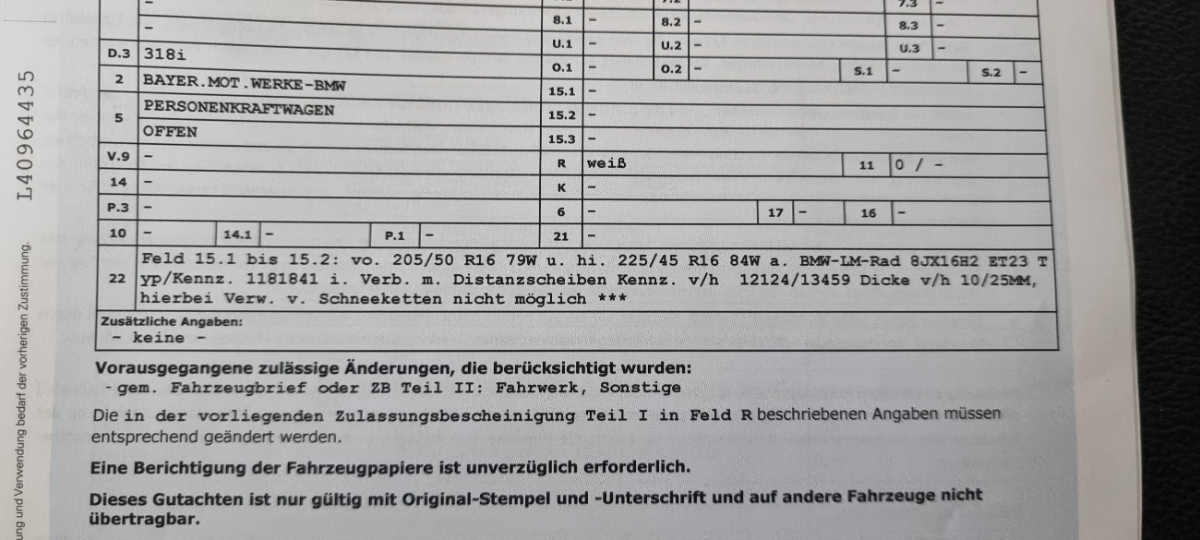

Talker Geschrieben: 2. September 2025 #13 Meldung Teilen Geschrieben: 2. September 2025 Hallo Pat, Ich bin gerade dabei ähnliches eintragen zu lasse , mein TÜV ler hat mir gesagt das es kein Problem ist, da der TÜV einen Felgenkatalog hat und er da meine Felgen gefungen hat. Nur mit den Reifen, einen 205er auf eine 8J Felge zu bekommen bedarf es eine Freigabe des Reifenhersteller. Nicht jeder macht das und ich hatte Nexen gekauft und gerade die geben keine Freigabe. Dann habe ich Kumo und Yokohama angeschrieben... beide geben eine Freigabe....also für vorne mußte ich noch einmal Reifen kaufen.... Eintragung in 14 Tagen. Werde berichten. Gruß Jürgen Zitieren Link zu diesem Kommentar https://e30-talk.com/topic/211499-eintragung-bmw-styling-15/#findComment-1851664 Auf anderen Seiten teilen Weitere Optionen zum teilen...
Talker Geschrieben: 23. September 2025 #14 Meldung Teilen Geschrieben: 23. September 2025 So Komme gerade vom TÜV, und es ist kein Problem. Habe die BMW Felgen Styling 4 vom E38 in der größe 8x16 mit den Reifen vorne 205/50R16 und hinten 225/45R16 eingetragen bekommen, Wobei für die 205er eine Reifenfreigabe vom Reifenhersteller eingeholt werden muß, da diese auf 8J Felgen montiert sind . Normal sind 205er nur bis 7,5J zugelassen. In der Eintragung steht BMW-LM-Rad 8Jx16H2 ET23 Typ/Kennzeichnung 1181841 Gruß Jürgen Zitieren Link zu diesem Kommentar https://e30-talk.com/topic/211499-eintragung-bmw-styling-15/#findComment-1853123 Auf anderen Seiten teilen Weitere Optionen zum teilen...
