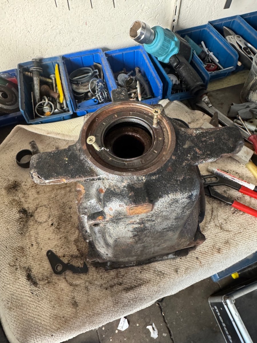

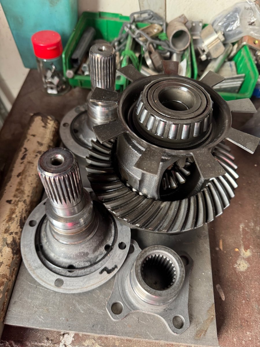

Black Hurricane Geschrieben: 11. Mai 2025 #8 Meldung Teilen Geschrieben: 11. Mai 2025 (bearbeitet) Bei deinem ersten Bild siehst du den Zahnkranz der vertikal verläuft. Links davon sieht man die Schraubenköpfe die den Zahnkranz fest machen. Da müsste ein Adapterring drunter. Wenn man mal eins zerlegt hat, dann ist das ganze plötzlich ganz logisch. Je länger deine Übersetzung wird, desto größer muss ja das Zahnrad sein dass mit der Kardan verbunden ist. Je größer das Zahnrad ist, desto weiter nach außen, bzw von hinten gesehen nach links, muss ja auch das Zahnrad wandern dass die Kraft an die Räder weiter gibt. Wann genau die Sperreinsätze unterschiedlich sind weiß ich nicht, meine aber auch mal was von 3,15 oder 3,07 gelesen zu haben. Irgendwo in dem Dreh. Bei den beiden die du hast, sind das aber defintiv zwei verschiedene Körper. Bearbeitet: 11. Mai 2025 von Black Hurricane Zitieren Link zu diesem Kommentar https://e30-talk.com/topic/211253-verschiedene-sperreins%C3%A4tze-188er-differential/#findComment-1843143 Auf anderen Seiten teilen Weitere Optionen zum teilen...
