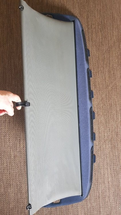

Beliebter Beitrag firstcarrera2 Geschrieben: 16. Februar 2025 Autor Beliebter Beitrag #101 Meldung Teilen Geschrieben: 16. Februar 2025 Um die Position der Trocknerflasche gemäß meinen Leitungen anzupassen, habe ich mir das entsprechende Stück aus einem passenden Schlachtfahrzeug austrennen und zusenden lassen. Das Blech dient mir gleichzeitig als Schablone für die exakte Bauteillage wie als final verwendeter Deckel. Nachdem ich den Niederdruckschlauch zum Kompressor von einem Hydraulikschlauch Service habe verlängern lassen, konnte ich das System endlich schließen. Den Bügel für die Verstellung musste ich selbst anfertigen: Passend zu meinen vorderen Sitzen konnte ich die Bezüge der Rücksitzbank erstehen. Diese habe ich in der Waschmaschine gewaschen und auf einen VfL/NFL Schaumkern bezogen. Einen schönen Sonntag euch allen Zitieren Link zu diesem Kommentar https://e30-talk.com/topic/209086-316-vfl-soll-urlaubstauglich-werden/page/5/#findComment-1836920 Auf anderen Seiten teilen Weitere Optionen zum teilen...

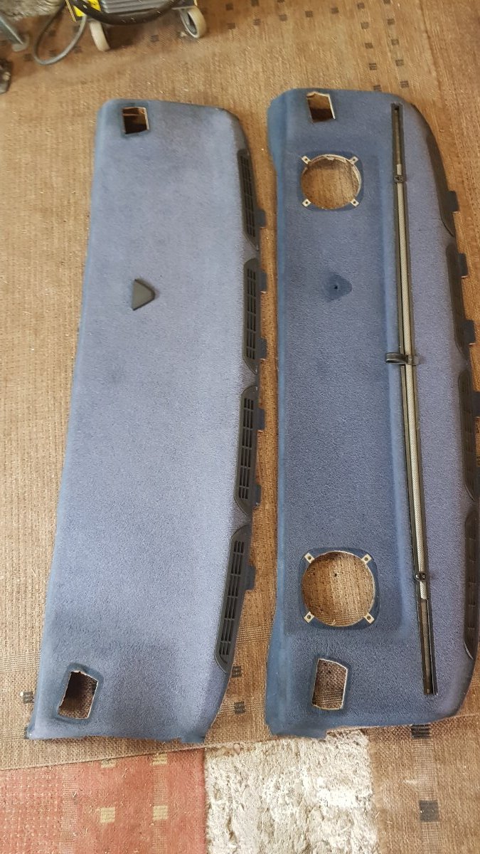

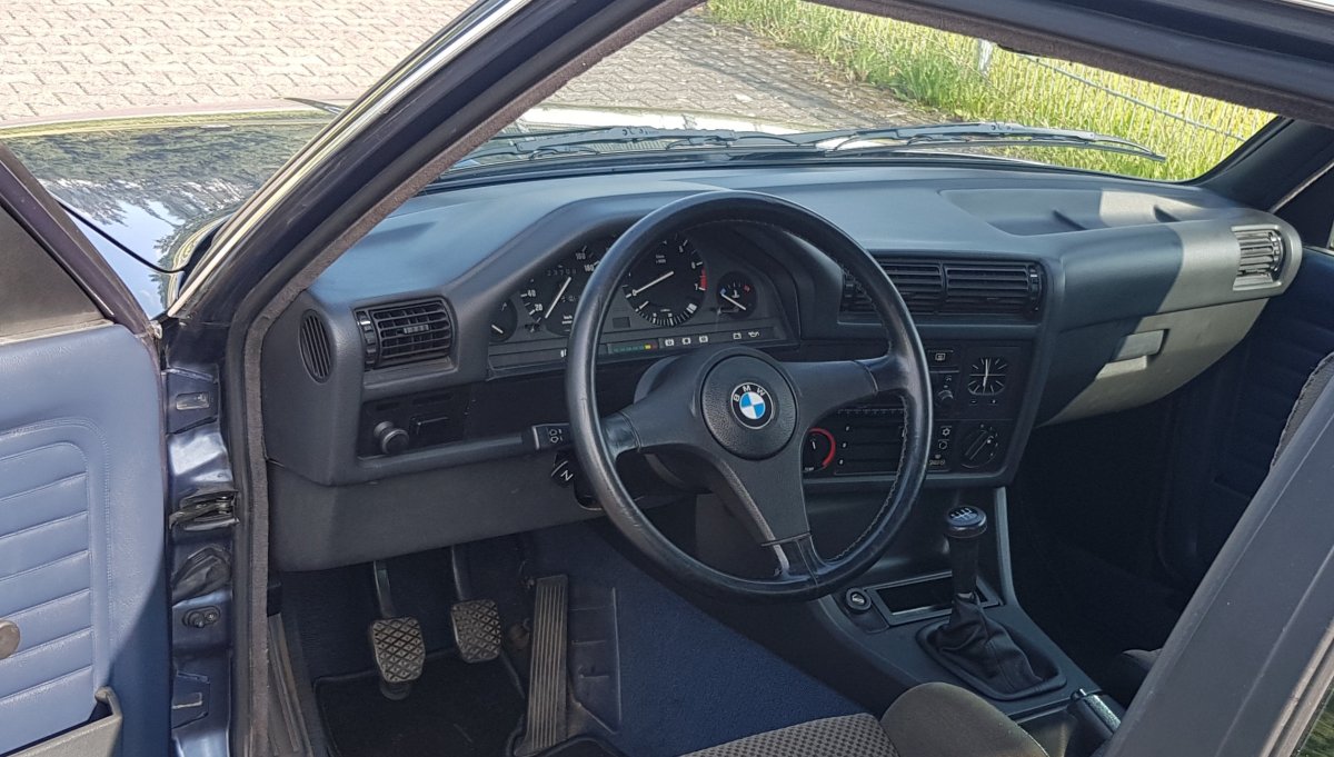

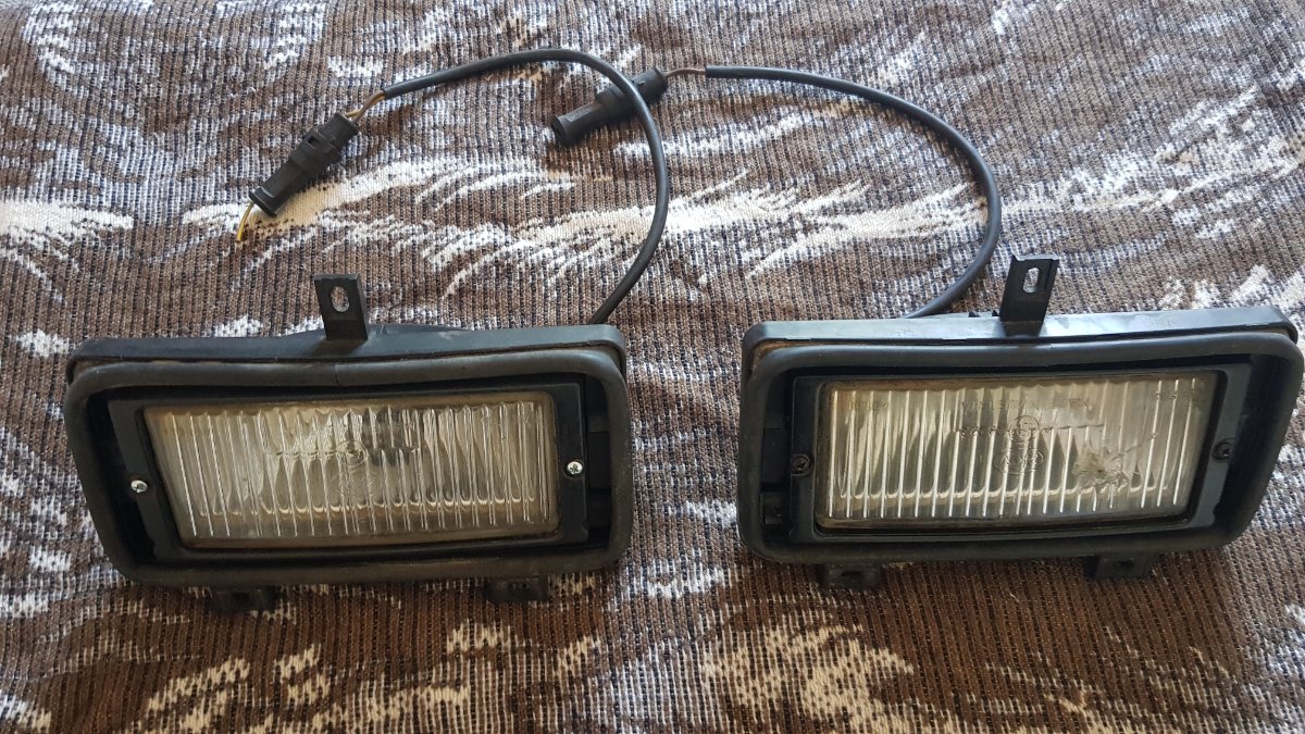

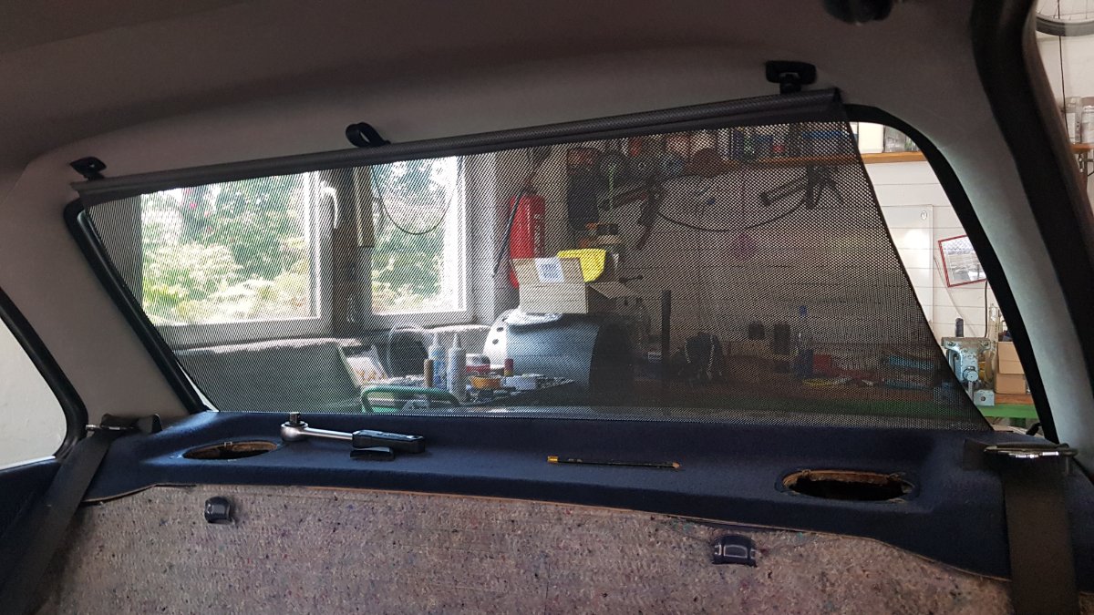

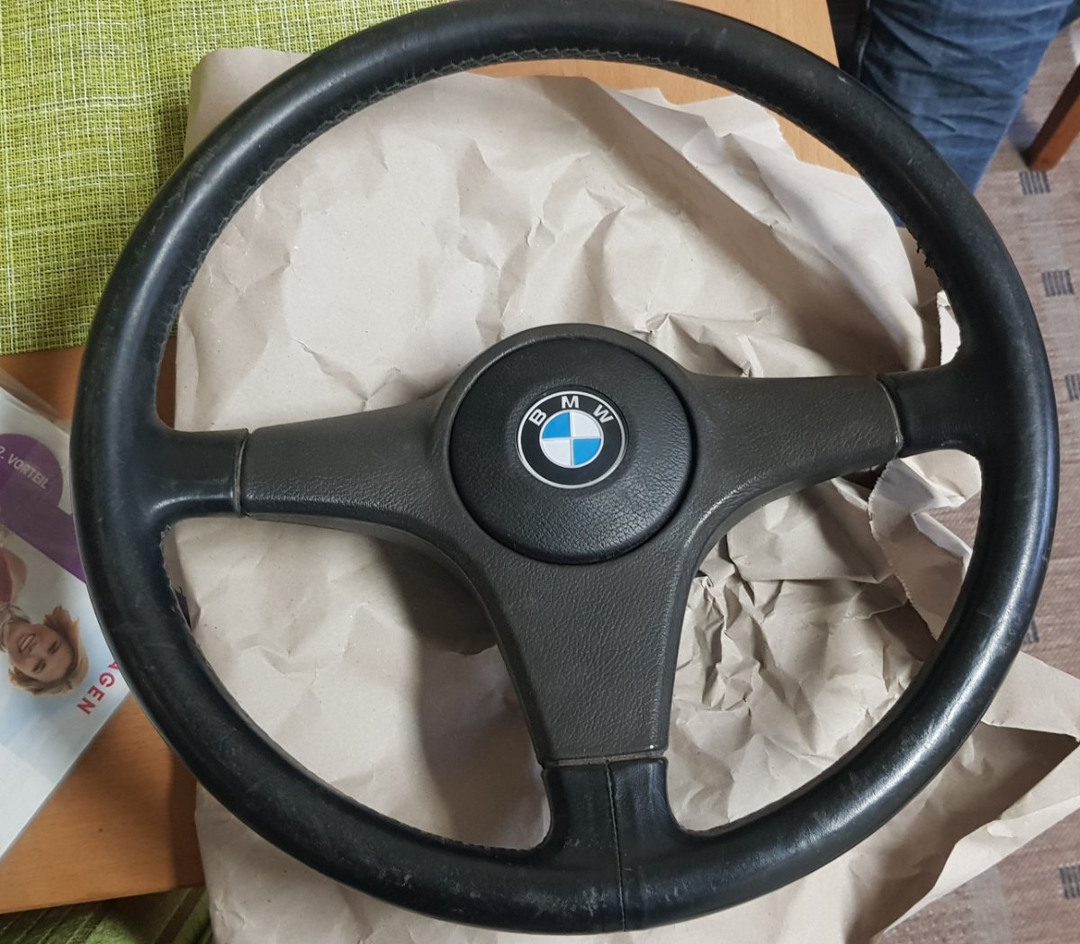

Beliebter Beitrag firstcarrera2 Geschrieben: 8. Juni 2025 Autor Beliebter Beitrag #109 Meldung Teilen Geschrieben: 8. Juni 2025 (bearbeitet) Habe wieder ein bisschen weiter gebastelt 🙂 Obwohl ich ja eigentlich das Gummilenkrad mochte, habe ich jetzt doch ein Lederlenkrad erworben und montiert. Gefällt mir dann doch noch besser. Nebelscheinwerfer müssen ja eigentlich auch dran, schon wegen der Optik Heute konnte ich eine Hutablage mit Rollo in gutem Zustand erwerben. Ganz in der Nähe vom mir, da musste ich einfach zuschlagen: Für heiße Tage bin ich jetzt erstmal voll ausgerüstet. Klappfenster werde ich nicht nachrüsten. Jetzt brauch ich halt noch die passenden Hecklautsprecher. Schöne Pfingsten euch allen 🙂 Bearbeitet: 8. Juni 2025 von firstcarrera2 Zitieren Link zu diesem Kommentar https://e30-talk.com/topic/209086-316-vfl-soll-urlaubstauglich-werden/page/5/#findComment-1845579 Auf anderen Seiten teilen Weitere Optionen zum teilen...
MartinE30 Geschrieben: 8. Juni 2025 #110 Meldung Teilen Geschrieben: 8. Juni 2025 am vor 10 Minuten schrieb firstcarrera2: Jetzt brauch ich halt noch die passenden Hecklautsprecher. Liegen denn schon die Kabel dafür? Von den Ausschnitten sieht das nach den original Ausschnitten für die Werks 13"er aus. Original-Abdeckungen solltest Du Dir gönnen bei dem Auto, ob es dann die orig LS sind, bleibt Dir überlassen (für hinten langen die Original LS, aber es gibt eine Riesenauswahl an anderen Möglichkeiten. Sollte halt nicht zu tief bauen). Zitieren Link zu diesem Kommentar https://e30-talk.com/topic/209086-316-vfl-soll-urlaubstauglich-werden/page/5/#findComment-1845580 Auf anderen Seiten teilen Weitere Optionen zum teilen...
firstcarrera2 Geschrieben: 8. Juni 2025 Autor #111 Meldung Teilen Geschrieben: 8. Juni 2025 Ja, so hab ich es vor. Original 13er Abdeckungen mit modernen Lautsprechern. Muss kein Soundsystem sein. Zitieren Link zu diesem Kommentar https://e30-talk.com/topic/209086-316-vfl-soll-urlaubstauglich-werden/page/5/#findComment-1845583 Auf anderen Seiten teilen Weitere Optionen zum teilen...
RS-Tuner Geschrieben: 8. Juni 2025 #112 Meldung Teilen Geschrieben: 8. Juni 2025 Beim Lenker hätte ich, auch wenn teurer, zum MT1-Lenker gegriffen. Deutlich schöner wie der Buslenker. Ansonsten echt schick! Zitieren Nicht quatschen. Machen! Link zu diesem Kommentar https://e30-talk.com/topic/209086-316-vfl-soll-urlaubstauglich-werden/page/5/#findComment-1845593 Auf anderen Seiten teilen Weitere Optionen zum teilen...
helheb Geschrieben: 8. Juni 2025 #113 Meldung Teilen Geschrieben: 8. Juni 2025 am vor 1 Stunde schrieb firstcarrera2: Habe wieder ein bisschen weiter gebastelt 🙂 Obwohl ich ja eigentlich das Gummilenkrad mochte, habe ich jetzt doch ein Lederlenkrad erworben und montiert. Gefällt mir dann doch noch besser. Nebelscheinwerfer müssen ja eigentlich auch dran, schon wegen der Optik Heute konnte ich eine Hutablage mit Rollo in gutem Zustand erwerben. Ganz in der Nähe vom mir, da musste ich einfach zuschlagen: Für heiße Tage bin ich jetzt erstmal voll ausgerüstet. Klappfenster werde ich nicht nachrüsten. Jetzt brauch ich halt noch die passenden Hecklautsprecher. Schöne Pfingsten euch allen 🙂 Die Ausstattung ist dann bis auf die Ausstellfenster ident zu meinem, gut die kW ist bei meinem länger Aber so gefällt's mir Zitieren Link zu diesem Kommentar https://e30-talk.com/topic/209086-316-vfl-soll-urlaubstauglich-werden/page/5/#findComment-1845595 Auf anderen Seiten teilen Weitere Optionen zum teilen...
MartinE30 Geschrieben: 9. Juni 2025 #114 Meldung Teilen Geschrieben: 9. Juni 2025 am vor 13 Stunden schrieb RS-Tuner: Deutlich schöner wie der Buslenker. Na ja, das "normale" M-Tech 1 ist nicht kleiner und die Suche nach dem begehrten 1cm weniger, also KBA 70076, kann frustrierend oder teuer enden. Finde das Standardsportlenkrad mittlerweile, da nicht mehr ganz so gängig, gar nicht so schlecht und es passt sehr schön zum Auto. Zitieren Link zu diesem Kommentar https://e30-talk.com/topic/209086-316-vfl-soll-urlaubstauglich-werden/page/5/#findComment-1845640 Auf anderen Seiten teilen Weitere Optionen zum teilen...
Beliebter Beitrag firstcarrera2 Geschrieben: 9. Juni 2025 Autor Beliebter Beitrag #115 Meldung Teilen Geschrieben: 9. Juni 2025 M tech 1 Lenkrad finde ich auch sehr schön. Aber irgendwie auch overdosed beim 316. Mal sehen.... Budget spielt ja auch eine Rolle. Vorher kommen noch wichtigere Dinge dran. Ein paar technische Updates stehen bereits in der Warteschleife 🙂 Zitieren Link zu diesem Kommentar https://e30-talk.com/topic/209086-316-vfl-soll-urlaubstauglich-werden/page/5/#findComment-1845663 Auf anderen Seiten teilen Weitere Optionen zum teilen...
