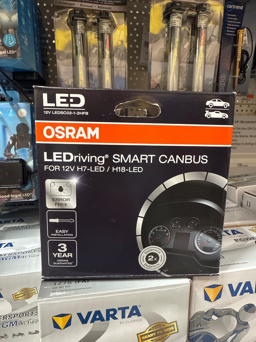

bastelbert Geschrieben: 7. Mai #210 Meldung Teilen Geschrieben: 7. Mai ...und schmeißt mindestens bei neueren Autos Fehler....was dann noch fette externe und teuer optional angebotene Vorwiderstände zusätzlich erfordert. Zitieren Das BMW Cabrio ist eines jener sachlichen Transportmittel, das grundsätzlich offen, vollgetankt und mit dem Schlüssel im Zündschloß in der Garage stehen muß - für alle dringenden Fälle. auto motor & sport 22/86 Link zu diesem Kommentar https://e30-talk.com/topic/207683-led-h1-mit-zulassung/page/9/#findComment-1868164 Auf anderen Seiten teilen Weitere Optionen zum teilen...
Scheineiliger Geschrieben: 8. Mai #211 Meldung Teilen Geschrieben: 8. Mai (bearbeitet) Nein, es gibt tatsächlich auch welche mit CAN Überwachung. Die oben gezeigten sind natürlich eher für Autos ohne die Lampenüberwachung.. Bearbeitet: 19. Mai von Scheineiliger Zitieren Link zu diesem Kommentar https://e30-talk.com/topic/207683-led-h1-mit-zulassung/page/9/#findComment-1868200 Auf anderen Seiten teilen Weitere Optionen zum teilen...
vokuhila Geschrieben: 8. Mai #212 Meldung Teilen Geschrieben: 8. Mai (bearbeitet) am vor 19 Stunden schrieb Scheineiliger: CAN Überwachung wenn ich sowas lese .... das LED Stammtisch-Universum ist infiziert von diesem CAN (Bus) Gelaber der CAN (Bus) überwacht keine Lampen, die Lampen hängen nicht zur Überwachung am CAN (Bus), nichtmal ansatzweise, den CAN (Bus) interessiert es einen Scheißdreck ob Widerstände an den LED's parallel geschaltet werden oder nicht das mit der Lampenüberwachung macht immernoch das Lichtsteuergerät oder Karosseriesteuergerät oder Zentralsteuergerät oder Lampenkontrollgetät oder wie auch immer das je nach Hersteller umgesetzt ist, und dieses Steuergerät gibt seine Erkenntnisse bei Fahrzeugen mit CAN (Bus) meist auch über diesen an ein geeignetes Anzeigegerät heraus der CAN (Bus) ist nur ein strohdummes Übertragungsmedium für die Meldungen Bearbeitet: 9. Mai von vokuhila Zitieren Achdung, dor Beidrach gann Resde vonn Ironie endhaldn. Bei Unfordräschlischkeedn nemmse Medigamende odor gehnse ma zom Zischador. Link zu diesem Kommentar https://e30-talk.com/topic/207683-led-h1-mit-zulassung/page/9/#findComment-1868212 Auf anderen Seiten teilen Weitere Optionen zum teilen...
Scheineiliger Geschrieben: 8. Mai #213 Meldung Teilen Geschrieben: 8. Mai (bearbeitet) Wo beim E30? Ich hehe mal davon aus, das die meisten wissen, was gemeint ist und nicht jeder schnippische Antwort notwendig ist. Bearbeitet: 9. Mai von Scheineiliger Zitieren Link zu diesem Kommentar https://e30-talk.com/topic/207683-led-h1-mit-zulassung/page/9/#findComment-1868215 Auf anderen Seiten teilen Weitere Optionen zum teilen...
bastelbert Geschrieben: 9. Mai #214 Meldung Teilen Geschrieben: 9. Mai Natürlich gibt es beim "Chinashop" deiner Wahl welche die keine Fehler bringen und das ohne zusätzliche externe Widerstände mit fliegenden Strippen....nur die "Herren" Osram oder Philips bekommen sowas zum vielfachen Preis nicht gebacken. Natürlich kann "man" bei "moderneren" (also ab fast Oldtimern der Generation E46) Autos die Überwachung weg codieren....nur macht/kann das nichtmal der BMW (oder auch der von anderen Fortbewegungsmittelherstellern) Händler um die Ecke, sondern ein paar "arme Irre" die tiefer in der Materie stecken als von BMW überhaupt gewünscht. Es werden also für viel Geld Produkte angeboten, die bei 90% der Anwendungsfälle überhaupt nicht funktionieren/"angepasst" werden müßen....und der Quatsch wird einfach akzeptiert...weil hat ja eine Zulassung. Zitieren Das BMW Cabrio ist eines jener sachlichen Transportmittel, das grundsätzlich offen, vollgetankt und mit dem Schlüssel im Zündschloß in der Garage stehen muß - für alle dringenden Fälle. auto motor & sport 22/86 Link zu diesem Kommentar https://e30-talk.com/topic/207683-led-h1-mit-zulassung/page/9/#findComment-1868220 Auf anderen Seiten teilen Weitere Optionen zum teilen...
