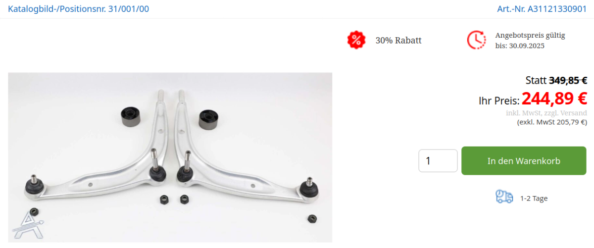

Waidler Geschrieben: 12. September 2025 #75 Meldung Teilen Geschrieben: 12. September 2025 Weil ich es gerade gesehen habe >> Die Alu-Querlenker gibt es bei Wallothnesch momentan im Angebot: https://www.wallothnesch.com/satz-querlenker-aus-aluminium-2-stueck-mit-gummilagern-fuer-316i-318i-320i-324td-325i-und-325i-japan-nicht-fuer-325ix-fuer-alle-baujahre-passend-wird-1x-pro-auto-benoetigt-31-001-00.html Zitieren Link zu diesem Kommentar Auf anderen Seiten teilen Weitere Optionen zum teilen...
