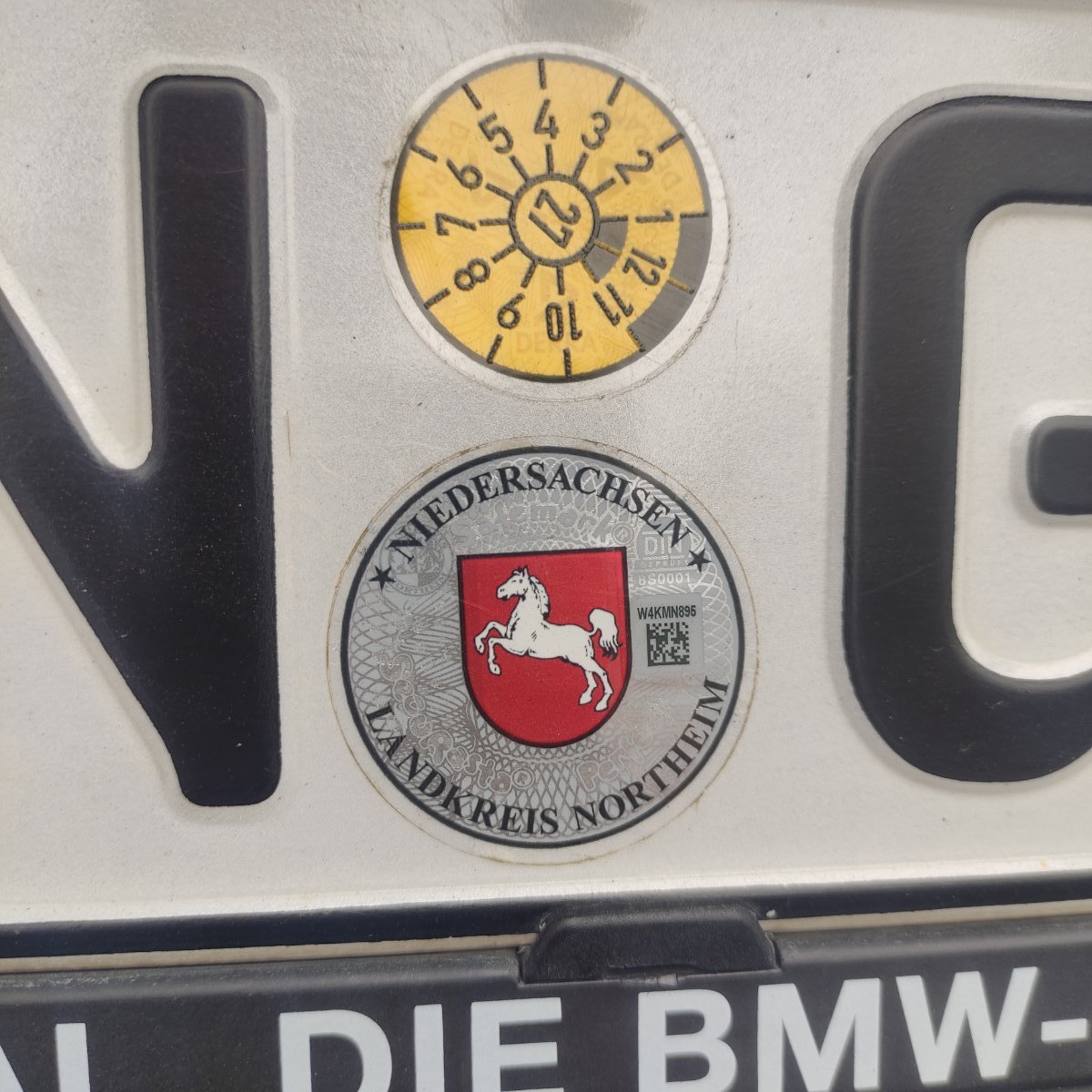

Beliebter Beitrag Mahathma Geschrieben: 2. April 2025 Autor Beliebter Beitrag #404 Meldung Teilen Geschrieben: 2. April 2025 Sooo, das mit der Eintragung und gleichzeitig HU war jetzt so "semierfolgreich". Stolperstein bei der Eintragung war, dass in den Papieren irgendein BBS-Holzlenkrad eingetragen war. Eingetragen ist bei meinem eine ganze Liternei an Felgen und Krempel, was wohl am "bewegten" Leben mit vielen Vorbesitzern liegt. Habe mich darum aber nie gekümmert. Eher nach dem Motto was drinsteht könnte ich theoretisch auch montieren. Also nix machen. Nun, der Prüfer hat sich wegen der Auflagen am eingetragenen Lenkrad gestört. Ja, ich besitze das noch nicht einmal, aber er meinte es müsse ausgetragen werden. Ich hatte das jetzt so nicht im Gutachten gelesen. Mit dem M-Täsch-Lenker war er aber der Meinung das sei Serie. Aber der steht zumindest in der Fin. Nun gut. So kann ich die Maxlpinas auch gleich in den Schein schreiben lassen. Mir recht, dass ich da nicht zusätzliches Papier mit rumfahren muss. Und, siehe anderen Thread, ich lebe auf dem Land und meine Zulassungsstelle ist in einer Kleinstadt. Das geht normalerweise ohne großen zeitlichen Aufwand . Was aber davor gemacht werden muss, ist die Nachprüfung. Echt. Ist durchgefallen. Hab' mir zwar wie üblich alles angesehen, aber die Handbremse vergessen . Ist mir kürzlich auch beim Bulli passiert. Nix gelernt . Zieht auf der einen Seite fast gar nicht. Na, ist machbar, aber ärgerlich. Zudem die TÜV-Statistik für alte Autos versaut Zumindest hab' ich aber jetzt Papier, was es mir erlaubt den E30 auf den Maxlpinas legal auf der Straße zu bewegen. Noch was zu den Dingern: Klar ist das bei dem Preis keine "high-end" Verarbeitung. Geht aber in Ordnung. Was etwas gestört hat, war der fette Grat vom Spritzen der Deckel. Die Alpinabapper konnte ich so nicht montieren. Ein Fräser brachte Abhilfe: Zuden sollte man sich Aufkleber (50mm) für gewölbte Flächen besorgen. Mir hat deshalb nur Sikaflex geholfen... Optisch gefallen mir die Felgen sehr gut! Sieht mM auf dem Mauritiusblauen Nfl richtig gut aus. Bilder "in freier Wildbahn" hatte ich heute keine gemacht. Dafür Impressionen aus der Garage: Zitieren Zitat Sandmann (http://www.sandmanns-welt.de/): Die Zeit ist zu knapp für langweilige Autos, Abende vor dem Fernseher oder schlechten Wein... Restlicher Fuhrpark: Saab 9-3 SC TTiD Aero + 9-5 SC 2.3t SE + 900 II Cabrio 2.3i; Mazda MX-5 NB; VW T4 TDI Multivan; Benz 200D/8 (Arbeitsvorrat) Link zu diesem Kommentar https://e30-talk.com/topic/202285-rettet-den-ostfriesen-restauration-meines-318ner-cabrio/page/17/#findComment-1840062 Auf anderen Seiten teilen Weitere Optionen zum teilen...

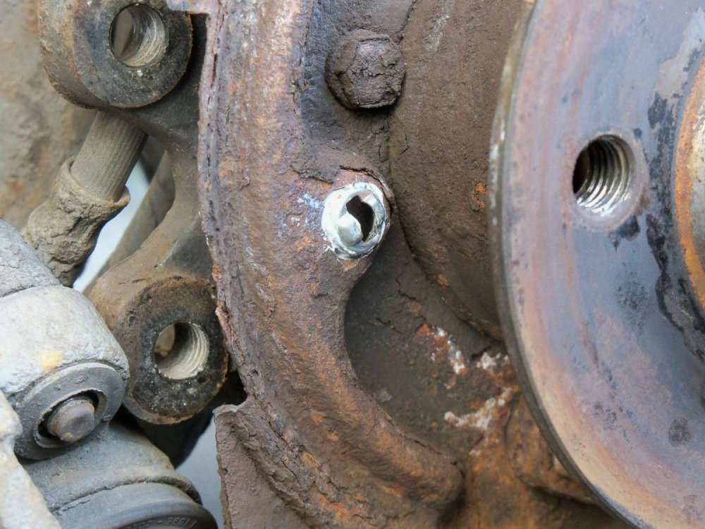

OO--II--OO Geschrieben: 13. April 2025 #413 Meldung Teilen Geschrieben: 13. April 2025 Zu große Schlitze in den Ankerblechen repariere ich schon seit vielen Jahren (grad die E36 + E46 sind da recht anfällig) mit Scheibchen von VW (gibt's dort einzeln, früher 40 ct, mittlerweile 1 €/St.), hab ich 2015 dort mal beschrieben: Bremsenschutzblech hinten wechseln?! Seite 2 : Danke dir! Bleibt nur noch eine Frage, hab`s mir noch nicht a... Zitieren An alle Gläubigen der heiligen TIS-Bibel (insbesondere deren fundamentalistischen Eiferer): Wahrlich ich sage euch ---> es muß nicht unbedingt teuer und aufwendig sein, einen E30 am Leben zu halten, denn es führen auch noch andere Wege nach Rom (bzw. zu einem genauso gut funktionierendem Auto), daher können meine Beiträge durchaus + auch gewollt auch mal kosten- und zeitsparende Alternativrouten aufzeigen (auch wenn diese dann gern + abwertend oder gar warnend als "Pfusch" betitelt werden). Da hier aber anscheinend trotzdem einige erhöhten Puls wegen meiner Beiträge bekommen (haben), hier noch folgender Hinweis: Zu Risiken + Nebenwirkungen einfach mal Hirn einschalten und mit gesundem Menschenverstand über mein Geschriebenes nachdenken bzw. einfach nicht blind nachmachen. Oder fragen Sie vorher Mechaniker/Mechanikerin(nen) bzw. in der (BMW-) Apotheke Ihres geringsten Mißtrauens. Rust never sleeps ! (Neil Young, 1979) Benzinverbrauch: BMW - 3er - 318i touring E30 - Spritmonitor.de Link zu diesem Kommentar https://e30-talk.com/topic/202285-rettet-den-ostfriesen-restauration-meines-318ner-cabrio/page/17/#findComment-1840900 Auf anderen Seiten teilen Weitere Optionen zum teilen...

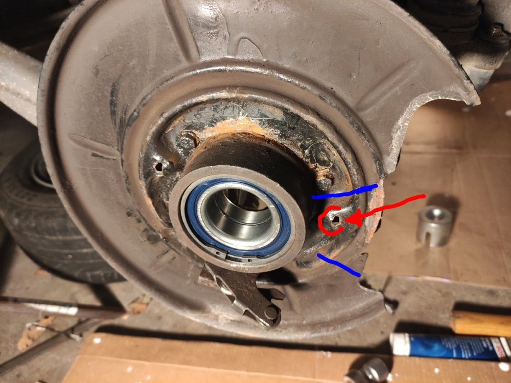

Mahathma Geschrieben: 14. April 2025 Autor #416 Meldung Teilen Geschrieben: 14. April 2025 am vor 2 Stunden schrieb GearX: Man muss halt abwägen ob man die Radlager rausbekommt oder nicht. Das Ärgerliche ist, dass ich die 2022 neu gemacht habe. Habe sogar eine Anleitung dazu in die Wiki gestellt. Hätte man damals... Hätte, hätte... Klar, die Bleche sahen damals auch nicht wirklich gut aus . Aber von daher mache ich mir wenig Sorgen die auszubauen. Einen Zughammer habe ich mir damals gemacht und der liegt ja noch bereit. Etwas mehr Sorgen bereiten mir die Schräubchen in den Blechen und die für den Anschlag der Backen. Rechts ging zwar alles auf, links war ich noch nicht dran. Aber ich kann mich daran erinnern, dass die irgendwo festgerostet sind. Werde sehen... Zitieren Zitat Sandmann (http://www.sandmanns-welt.de/): Die Zeit ist zu knapp für langweilige Autos, Abende vor dem Fernseher oder schlechten Wein... Restlicher Fuhrpark: Saab 9-3 SC TTiD Aero + 9-5 SC 2.3t SE + 900 II Cabrio 2.3i; Mazda MX-5 NB; VW T4 TDI Multivan; Benz 200D/8 (Arbeitsvorrat) Link zu diesem Kommentar https://e30-talk.com/topic/202285-rettet-den-ostfriesen-restauration-meines-318ner-cabrio/page/17/#findComment-1840915 Auf anderen Seiten teilen Weitere Optionen zum teilen...

Mahathma Geschrieben: 14. April 2025 Autor #419 Meldung Teilen Geschrieben: 14. April 2025 Ja, da hatte ich mir auch schon Gedanken gemacht, aber es wieder verworfen. Warum kann ich am besten mit dem 1. Bild aus Post 416 erklähren: An der rot markierten Stelle ist die (eine) Bohrung für die Führung der Handbremsbacken. Wenn man jetzt den Bereich zwischen den blauen Strichen entfernt, ist die Bohrung blöderweise auch weg. Hier sieht es beim E46 eben etwas anders aus. Das Blech nur einzuschneiden und durch Biegen über den Achsstummel zu "würgen" halte ich ebenfalls für wenig erfolgversprechend. Und der Schnitt schwächt zudem den wichtigen Teil. Muss mich wohl oder übel daran machen die Flansche zu demontieren. Noch bin ich zuversichtlich, dass das die Radlager überleben... Zitieren Zitat Sandmann (http://www.sandmanns-welt.de/): Die Zeit ist zu knapp für langweilige Autos, Abende vor dem Fernseher oder schlechten Wein... Restlicher Fuhrpark: Saab 9-3 SC TTiD Aero + 9-5 SC 2.3t SE + 900 II Cabrio 2.3i; Mazda MX-5 NB; VW T4 TDI Multivan; Benz 200D/8 (Arbeitsvorrat) Link zu diesem Kommentar https://e30-talk.com/topic/202285-rettet-den-ostfriesen-restauration-meines-318ner-cabrio/page/17/#findComment-1840945 Auf anderen Seiten teilen Weitere Optionen zum teilen...

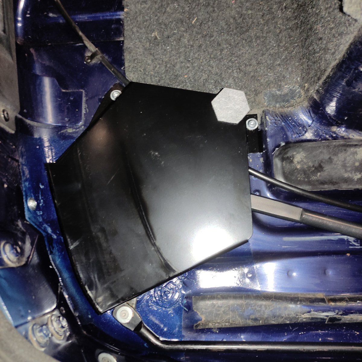

Beliebter Beitrag Mahathma Geschrieben: 29. April 2025 Autor Beliebter Beitrag #425 Meldung Teilen Geschrieben: 29. April 2025 Ja, hatte fast meinen eigenen thread vergessen: Nachprüfung hat dann geklappt. Direkt zur Zulassungstelle und den ominösen BBS-Lenker ausgetragen und die Maxlpinas hinein. 12€ und 20 Minuten. Geht doch... Noch was anderes. Vor allem an @Janosch: Was soll das? Nun Janosch hat das Abdeckblech über dem Antrieb umgearbeitet um die scharfe Kante zu "entschärfen", weil die Abdrücke in der Heckscheibe hinterlässt. Die Abdeckung habe ich schon eine ganze Weile montiert, weil das Verdeck ohne diese Abdeckung ja rechts nicht gestützt wird wenn es im Kasten liegt. Darunter war eben kein Antrieb. Der kam ja erst diesen Winter. Solange ich das Verdeck manuell bedient habe, gab es mit der Abdeckung keinen Ärger. Aber seit der EM-Antrieb wieder aktiv ist, macht das Ding, wie bei Janosch, unschöne Druckstellen in der Heckscheibe. Der EM-Antrieb faltet offensichtlich das Verdeck etwas anders. Sonst wäre das nicht zu erklären. Nun, erste Abhlfe war der sechseckige Filzgleiter im Bild. Hilft soweit mal. Besser ist Janoscho's Lösung. Mal sehen, ob ich die etwas vereinfacht mit einem aufgesetztem Blech realisiere. Zitieren Zitat Sandmann (http://www.sandmanns-welt.de/): Die Zeit ist zu knapp für langweilige Autos, Abende vor dem Fernseher oder schlechten Wein... Restlicher Fuhrpark: Saab 9-3 SC TTiD Aero + 9-5 SC 2.3t SE + 900 II Cabrio 2.3i; Mazda MX-5 NB; VW T4 TDI Multivan; Benz 200D/8 (Arbeitsvorrat) Link zu diesem Kommentar https://e30-talk.com/topic/202285-rettet-den-ostfriesen-restauration-meines-318ner-cabrio/page/17/#findComment-1842171 Auf anderen Seiten teilen Weitere Optionen zum teilen...
