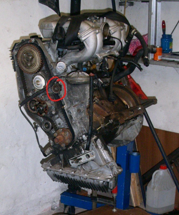

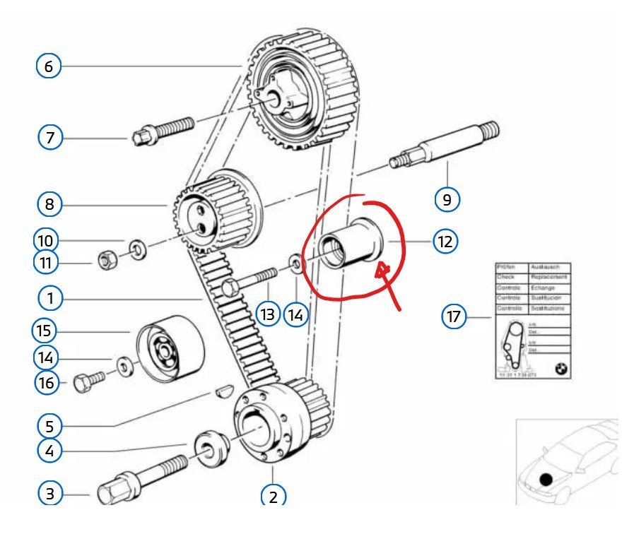

vokuhila Geschrieben: 5. Mai #456 Meldung Teilen Geschrieben: 5. Mai am vor 12 Stunden schrieb Mahathma: Bild im ETK ist richtig NW Rad und große Umlenkrolle bieten keine axiale Führung für den ZR Spannrolle und kleine Umlenkrolle führen den ZR axial nach hinten KW Rad führt mit dem Flansch den ZR axial nach vorne Zitieren Achdung, dor Beidrach gann Resde vonn Ironie endhaldn. Bei Unfordräschlischkeedn nemmse Medigamende odor gehnse ma zom Zischador. Link zu diesem Kommentar https://e30-talk.com/topic/202285-rettet-den-ostfriesen-restauration-meines-318ner-cabrio/page/19/#findComment-1867955 Auf anderen Seiten teilen Weitere Optionen zum teilen...

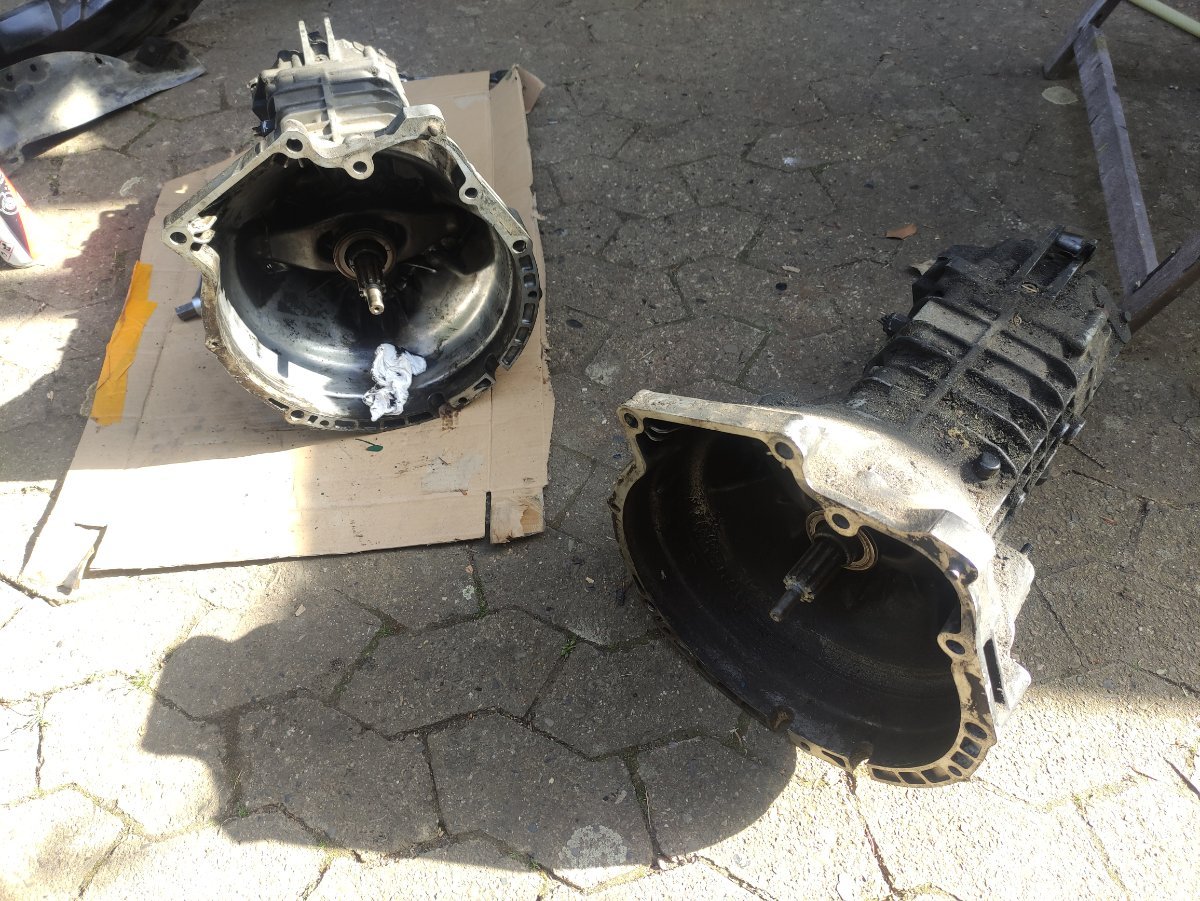

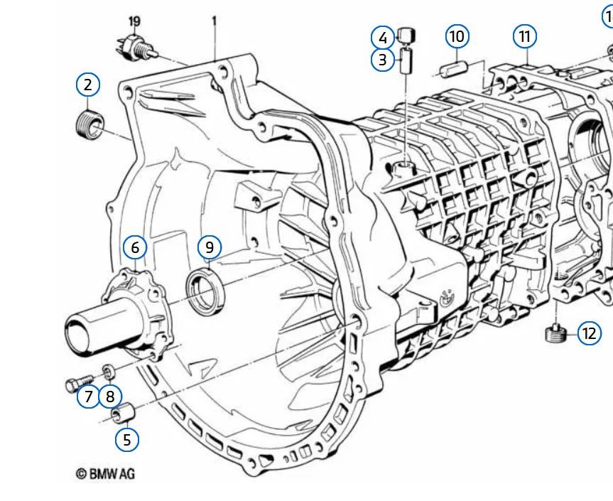

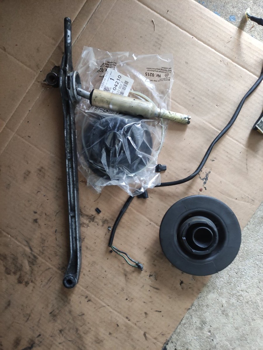

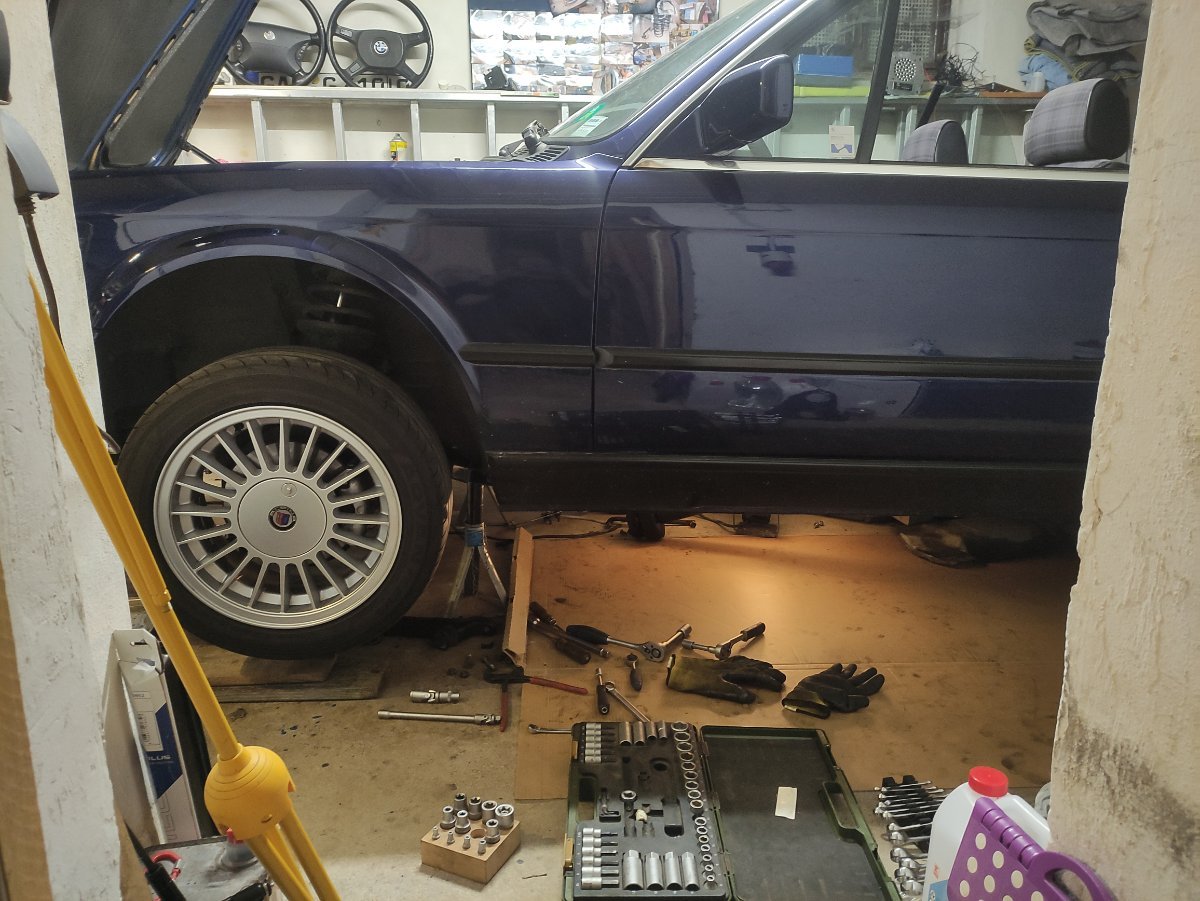

Mahathma Geschrieben: 29. Mai Autor #461 Meldung Teilen Geschrieben: 29. Mai Apropos Kupplung: Es ist zum . Die Kiste stand jetzt zwei Wochenin einer Werkstatt und es wurde nichts (!) gemacht. Statt einfach zu sagen, dass die keine Zeit haben, steht der sich die Reifen eckig und ich habe logistische Probleme, weil ich den derzeit brauche. Ist so, wenn man auf dem Land wohnt. Und nein, die Werkstatt ist eigentlich kompetent für den E30. Da standen einige herum als ich ihn hingebracht habe. Gestern ist mir die Hutschur gerissen und ich habe ihn wieder geholt. Dann in der engen Kellergarage auf den letzten Kackböcken angefangen das Getriebe auszubauen. Bequem ist anders... Jetzt ist der Brocken heraus, die Kupplung auch. Aber die war gar nicht abgenutzt . Die ist ölig! WTF! Wellendichtring an der Eingangswelle des Getriebes fritte! Was'n Sch..! Damals hatte ich die Hinteren gewechselt, nur den vorderen nicht. Warum auch immer. Ok. Auf dem Dachboden liegt ja noch eins. Hat zwar doppelt so viel herunter, aber mal sehen... Mist. Hat eine Welle für das 12mm Pilotlager. Eingebaut ist ein 15mm. Adapter drehen? Ginge ja schnell. Unser Bastelschwabenschotte hätte Klebeband aufgewickelt bis es passt Ja, nee. Ein wenig telefoniert und Morgen sollte ich den "Welldüschdringg" und einen Kupplungssatz bekommen. Nee, watt eene Driss! Jetzt noch eine Frage an solche, die am Wellendichtring schon 'dran waen: Der Dichtring (#9) sitzt ja unter dem Flansch (#6). Als ich den demontiert habe, war da wohl Dichtmasse aufgetragen. Aber welche? Was aushärtendes à la Curil, oder besser dauerelastisch, also Silikondichtmasse? Was soll da drunter bzw. was taugt? Zitieren Zitat Sandmann (http://www.sandmanns-welt.de/): Die Zeit ist zu knapp für langweilige Autos, Abende vor dem Fernseher oder schlechten Wein... Restlicher Fuhrpark: Saab 9-3 SC TTiD Aero + 9-5 SC 2.3t SE + 900 II Cabrio 2.3i; Mazda MX-5 NB; VW T4 TDI Multivan; Benz 200D/8 (Arbeitsvorrat) Link zu diesem Kommentar https://e30-talk.com/topic/202285-rettet-den-ostfriesen-restauration-meines-318ner-cabrio/page/19/#findComment-1869289 Auf anderen Seiten teilen Weitere Optionen zum teilen...
Janosch Geschrieben: 30. Mai #462 Meldung Teilen Geschrieben: 30. Mai ... und das alles kurz vor Meiningen. Mein Cabrio steht noch mal beim Schrauber meines Vertrauens. Er möchte sich den singenden Zahnriemen noch mal anschauen. Zitieren Das Leben ist wie ein Spiel: Mal verliert man und mal gewinnen die Anderen! Link zu diesem Kommentar https://e30-talk.com/topic/202285-rettet-den-ostfriesen-restauration-meines-318ner-cabrio/page/19/#findComment-1869296 Auf anderen Seiten teilen Weitere Optionen zum teilen...
MartinE30 Geschrieben: 30. Mai #463 Meldung Teilen Geschrieben: 30. Mai am vor 12 Stunden schrieb Mahathma: Als ich den demontiert habe, war da wohl Dichtmasse aufgetragen. Aber welche? Evtl. waren es außenliegende Klebstoffreste ala Loctite Schraubensicherung etc.? Zitieren Link zu diesem Kommentar https://e30-talk.com/topic/202285-rettet-den-ostfriesen-restauration-meines-318ner-cabrio/page/19/#findComment-1869302 Auf anderen Seiten teilen Weitere Optionen zum teilen...
Mahathma Geschrieben: 30. Mai Autor #464 Meldung Teilen Geschrieben: 30. Mai Sieht so ähnlich aus und war auch zum Teil an den Schrauben. Aber hauptsächlich auf der Fläche des Flansches. Zitieren Zitat Sandmann (http://www.sandmanns-welt.de/): Die Zeit ist zu knapp für langweilige Autos, Abende vor dem Fernseher oder schlechten Wein... Restlicher Fuhrpark: Saab 9-3 SC TTiD Aero + 9-5 SC 2.3t SE + 900 II Cabrio 2.3i; Mazda MX-5 NB; VW T4 TDI Multivan; Benz 200D/8 (Arbeitsvorrat) Link zu diesem Kommentar https://e30-talk.com/topic/202285-rettet-den-ostfriesen-restauration-meines-318ner-cabrio/page/19/#findComment-1869311 Auf anderen Seiten teilen Weitere Optionen zum teilen...

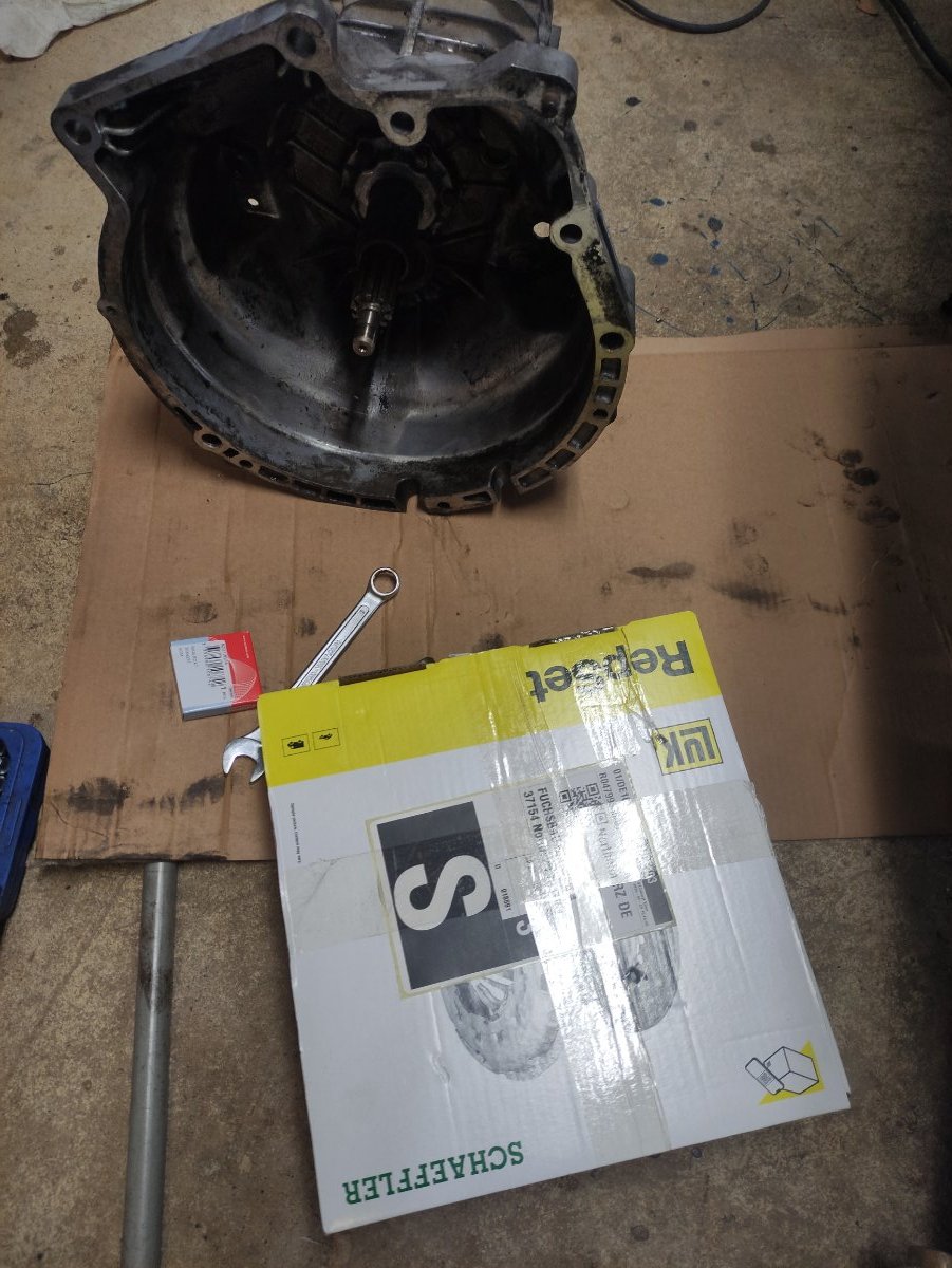

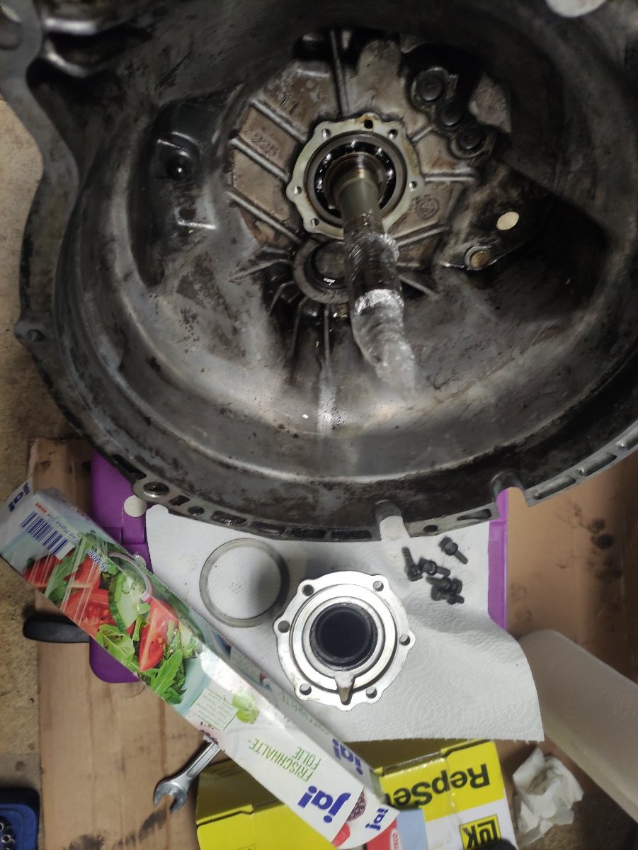

Beliebter Beitrag Mahathma Geschrieben: 31. Mai Autor Beliebter Beitrag #465 Meldung Teilen Geschrieben: 31. Mai Loift wieder! Gestern kamen so um 14:00 die Teile bei mir an: Klar ist das über das Netz bestellt ein wenig billiger, aaaaber ich habe die Teile nach einem kurzen Telefonat einen halben Tag später bei mir zu Hause. Vielleicht doch etwas öfter die örtlichen Teiledealer unterstützen? Schon "Premiumservice". Als erstes mal den Wellendichtring montiert. Das mit der Frischhaltefolie hab' ich mir von einem der Saabschrauber abgeschaut. Immer wenn man Wellenenden hat, mit denen man einen Dichtring "gefärden" könnte mache ich das so. Den Flansch hab' ich jetzt ganz dünn mit Silikondichtmasse versehen. Hoffe, das funzt. Nachschauen kann man ja leider nicht. Dann war noch die Schwungscheibe, liegend unter dem Auto, zu putzen. Die war schön siffig. Kurz darüber nachgedacht die abzuschrauben und eine andere, saubere aus dem Fundus anzubauen. Bei der Schrauberposition aber auch keine Erleichterung. Noch eine "Verbundarbeit" erledigt: Neuen Gummibalg am Schalthebel. Das der kaputt war, habe ich schon vor einiger Zeit gesehen und Ersatz geordert. Aber weil der von Unten eingebaut wird, blieb er erstmal liegen . Nu isser drin. Fertig war ich um 0:00. Probefahrt gab es keine mehr. Die erfolgte heute Morgen im Regen. Schaltet und kuppelt. Dabei fiel mir ein, dass das Ding auch noch herumliegt: Klammer für den Bowdenzug der Luftklappen. Momentan kommt da recht wenig Luft an die Frontscheibe. Hat man im Regen gleich gemerkt. Ob ich da noch Bock habe den heute 'reinzufummeln? Die Klammer habe ich wahrscheinlich bei dem ganzen Hifi-Gebastel abgeschossen. Hatte die auch in der Hand und konnte die nicht zuordnen. Und irgendwo "sicher" abgelegt. Nur wo? Also neu Noch was zur alten Kupplung: Die hatte etwas über 200 tkm runter (orischinol BMW) und noch 8,9mm. Wäre wohl noch gelaufen. Das Getriebe (und damit der Wellendichtring auch) haben die gleiche Laufleistung. Dichtung an der Eingangswelle der Getrag problematisch? So noch nicht wahrgenommen... Schaltwelle und Ausgang ja. Die bekommen ja auch den Dreck von außen ab. Zitieren Zitat Sandmann (http://www.sandmanns-welt.de/): Die Zeit ist zu knapp für langweilige Autos, Abende vor dem Fernseher oder schlechten Wein... Restlicher Fuhrpark: Saab 9-3 SC TTiD Aero + 9-5 SC 2.3t SE + 900 II Cabrio 2.3i; Mazda MX-5 NB; VW T4 TDI Multivan; Benz 200D/8 (Arbeitsvorrat) Link zu diesem Kommentar https://e30-talk.com/topic/202285-rettet-den-ostfriesen-restauration-meines-318ner-cabrio/page/19/#findComment-1869379 Auf anderen Seiten teilen Weitere Optionen zum teilen...
