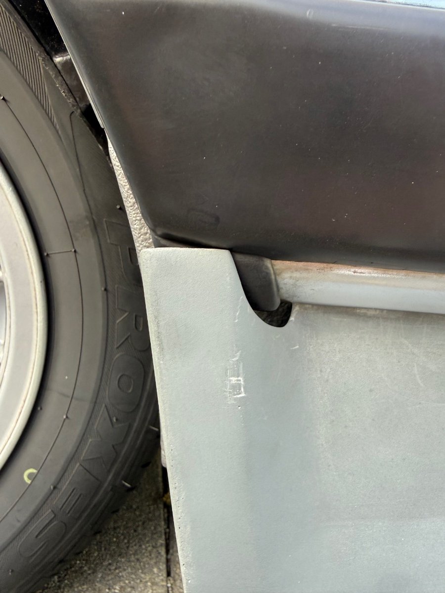

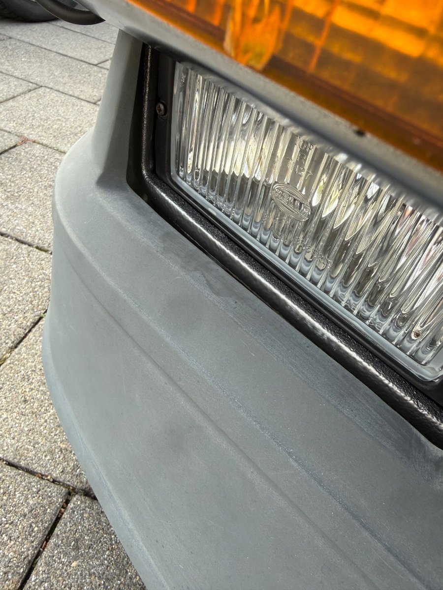

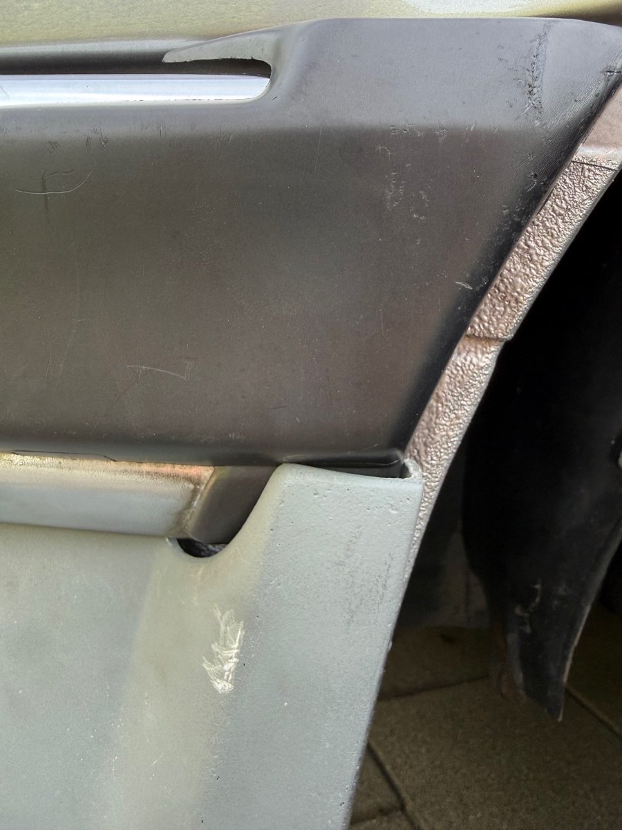

Calvin325 Geschrieben: Montag um 20:17 Autor #16 Meldung Teilen Geschrieben: Montag um 20:17 (bearbeitet) Sooo nach ca 3 Monaten warten ist mein Frontspoiler nun endlich angekommen. Jedoch habe ich jetzt Probleme bei der Montage. An den NSW liegt der Spoiler nicht ganz am Frontblech an da ich ihn an der Ecke nicht weiter hoch ziehen kann. Grund dafür ist das anschlagen des weiterlaufenden Radhauses (habe gerade keine bessere Beschreibung) an der Ecke der Stoßstange. Könnte evtl. jemand mit dem Spoiler (Am besten Original von alpina montiert) mal Bilder schicken wie es dort aussieht mit dem Abstand zwischen Spoiler und Frontblech am NSW? vielen Dank Schonmal Bearbeitet: Montag um 20:17 von Calvin325 Zitieren Link zu diesem Kommentar https://e30-talk.com/topic/212259-e30-vfl-cabrio-alpina-frontspoiler-montage/#findComment-1874352 Auf anderen Seiten teilen Weitere Optionen zum teilen...
vokuhila Geschrieben: Montag um 20:48 #17 Meldung Teilen Geschrieben: Montag um 20:48 bei einem GFK Teil, noch dazu bei einem Nachbau wie es scheint, ist oft sehr viel Nacharbeit nötig das geht bis zu aufschneiden und den Spalt neu füllen, wie es hier scheinbar an der Radlaufkante vom Frontblech ist, das Ding muss dort um die Radlaufkante vom Frontblech gelegt werden können der Grund dafür liegt im Abformprozess, der meist einfach mit GFK gemacht wird GFK hat eine nicht zu vernachlässigende Schrumpfrate wenn dann die abgenommene Form schon kleiner ist als das Originalteil, wird das in der Form hergestellte Nachbauteil aus GFK logischerweise nochmal schrumpfen und ist es am Ende spürbar zu klein wenn der Nachbauer seine Form nach dem Abfomen also nicht mit einem entsprechenden Aufmaß versieht, kommt eben sowas dabei raus und der Anwender hat das Problem Zitieren Achdung, dor Beidrach gann Resde vonn Ironie endhaldn. Bei Unfordräschlischkeedn nemmse Medigamende odor gehnse ma zom Zischador. Link zu diesem Kommentar https://e30-talk.com/topic/212259-e30-vfl-cabrio-alpina-frontspoiler-montage/#findComment-1874353 Auf anderen Seiten teilen Weitere Optionen zum teilen...
Calvin325 Geschrieben: Montag um 20:52 Autor #18 Meldung Teilen Geschrieben: Montag um 20:52 Das ist tatsächlich ein neuer Originaler Alpina Spoiler welchen ich Anfang Juli bei Alpina Classic bestellt habe Zitieren Link zu diesem Kommentar https://e30-talk.com/topic/212259-e30-vfl-cabrio-alpina-frontspoiler-montage/#findComment-1874354 Auf anderen Seiten teilen Weitere Optionen zum teilen...

BMW e30 Fan Geschrieben: Dienstag um 13:21 #22 Meldung Teilen Geschrieben: Dienstag um 13:21 (bearbeitet) am vor 3 Stunden schrieb Calvin325: Stolze 529€! dafür sollte das perfekt passen , Oberfläche zum Lackieren inkl........ würde ich Reklamieren (evtl. haste ein Montagsteil bekommen, was ich nicht vermute) besser ganz weg lassen!! Ich fand die BBS Teile immer ganz gelungen!! Bearbeitet: Dienstag um 15:24 von BMW e30 Fan Zitieren Link zu diesem Kommentar https://e30-talk.com/topic/212259-e30-vfl-cabrio-alpina-frontspoiler-montage/#findComment-1874374 Auf anderen Seiten teilen Weitere Optionen zum teilen...
touringDani Geschrieben: Dienstag um 13:28 #23 Meldung Teilen Geschrieben: Dienstag um 13:28 Sowas verkauft Alpina?Brutal.Sieht aus wie aus Bauschaum geschnitzt.Bei 500 Kröten hättense wenigstens noch ne Dose Spritzspachtel drüberjauchen können, so für die gröbsten Löcher. Zitieren Link zu diesem Kommentar https://e30-talk.com/topic/212259-e30-vfl-cabrio-alpina-frontspoiler-montage/#findComment-1874375 Auf anderen Seiten teilen Weitere Optionen zum teilen...
Mister Convertible Geschrieben: vor 21 Stunden #24 Meldung Teilen Geschrieben: vor 21 Stunden Ich vermute dass das Teil einen Fehler hat. Habe selbst vor 2 Jahren einen neu produzierten NFL Alpina Frontspoiler gekauft, jedoch über die Firma FMW-Tuning. Die haben es auch nur bei Alpina in Auftrag gegeben/bestellt. Preis war auch etwas um die 500 teuronen. Das Teil passt jedoch perfekt. Einwandfrei grundiert und nicht einen Mangel, Kratzer, etc. Am besten den Spoiler reklamieren oder direkt den Kontakt zu Alpina suchen und die Problematik schildern. Da findet sich bestimmt eine Lösung. Zitieren Link zu diesem Kommentar https://e30-talk.com/topic/212259-e30-vfl-cabrio-alpina-frontspoiler-montage/#findComment-1874442 Auf anderen Seiten teilen Weitere Optionen zum teilen...
vokuhila Geschrieben: vor 17 Stunden #25 Meldung Teilen Geschrieben: vor 17 Stunden am Am 21.9.2026 um 22:52 schrieb Calvin325: Das ist tatsächlich ein neuer Originaler Alpina Spoiler welchen ich Anfang Juli bei Alpina Classic bestellt habe achso, na dann liegt es an Deinem Fahrzeug ich denke mal mit dem alten Frontblech bis 9/85 könnte der Alpina Spoiler passen Zitieren Achdung, dor Beidrach gann Resde vonn Ironie endhaldn. Bei Unfordräschlischkeedn nemmse Medigamende odor gehnse ma zom Zischador. Link zu diesem Kommentar https://e30-talk.com/topic/212259-e30-vfl-cabrio-alpina-frontspoiler-montage/#findComment-1874457 Auf anderen Seiten teilen Weitere Optionen zum teilen...
