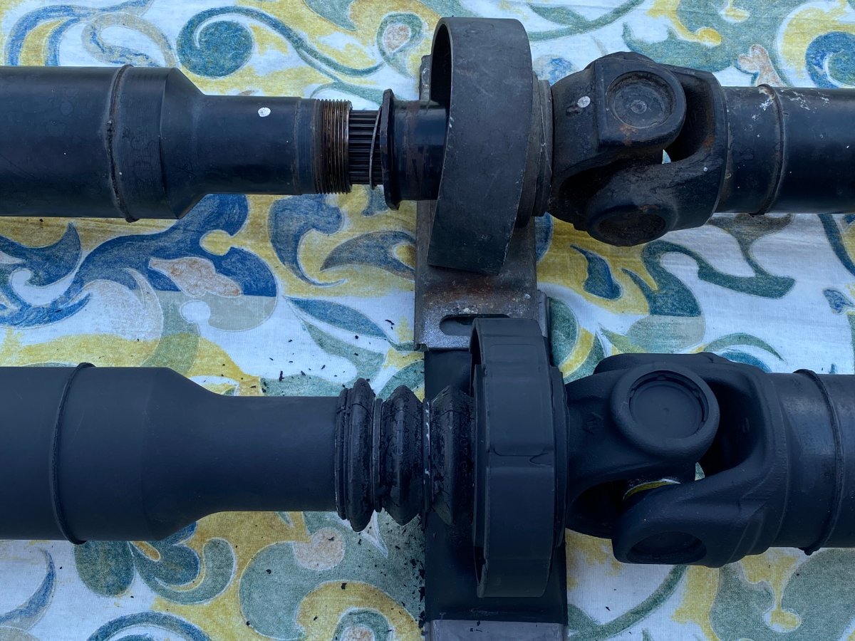

325i VFL Geschrieben: 23. Juni #1 Meldung Teilen Geschrieben: 23. Juni Die Kardanwelle an meinem VFL B25 braucht nach fast 380 Tsd. km etwas Aufmerksamkeit. Hardyscheibe ist rissig am hintere Kreuzgelenk fehlen bereits Lager-Dichtungen (wird sich demnächst selbst zerstören) beide Kreuzgelenke haben eingelaufene Stellen das Mittellager ist auch schon wieder 20 Jahre drin der Klemmring im Schraubring am Schiebestück ist nur noch Brei Den Klemmring hatte ich schon mal nachgezogen da auf Kopfsteinpflaster ein metallisches klappern zu hören war. Das hat aber nur kurz gehalten weil der Klemmring nur noch eine breiige Konsistenz hat. Nach reichlicher Überlegung habe ich bei den oben aufgeführten Defekten eine neue komplette Kardanwelle bei BMW gekauft. Komischerweise hat die neue Welle keinen Schraubring und Klemmring am Schiebestück. Das Schiebestück ist nur mit einem Faltenbalg abgedeckt. (Siehe im 2. Bild die untere Welle) Ist das jetzt die neue Erkentniss oder ist die Produktion dem Spar-Rotstift erlegen? Mit dem Klemmring/Schraubring konnte man zumindest das Klappern am Schiebestück wegbringen. Zitieren Link zu diesem Kommentar https://e30-talk.com/topic/212211-neue-kardanwelle-ohne-schraubring-am-schiebest%C3%BCck/ Auf anderen Seiten teilen Weitere Optionen zum teilen...

325i VFL Geschrieben: 23. Juni Autor #4 Meldung Teilen Geschrieben: 23. Juni am vor 54 Minuten schrieb vokuhila: oder es ist etwas "Geheimes" unter dem Faltenbalg verborgen ? Nö leider nicht, da hatte mich vor dem Post schon die Neugier gepackt. Am hinteren Teil der Welle ist kein Gewinde mehr, sondern ein Kragen an dem der Gummibalg darübergestülpt wird. Das vordere Teil lässt sich sehr, sehr stramm verschieben, nicht so wie bei der alten ausgebauten Welle. Wie lange das so stramm geht ist dann die Frage und wann es wieder zum Klappern neigt. Es gibt an der Welle auch keine Markierung zur Wuchtung (weiße Punkte) mehr. Ob sie komplett auseinander gezogen werden kann habe ich nicht probiert. Zitieren Link zu diesem Kommentar https://e30-talk.com/topic/212211-neue-kardanwelle-ohne-schraubring-am-schiebest%C3%BCck/#findComment-1870467 Auf anderen Seiten teilen Weitere Optionen zum teilen...

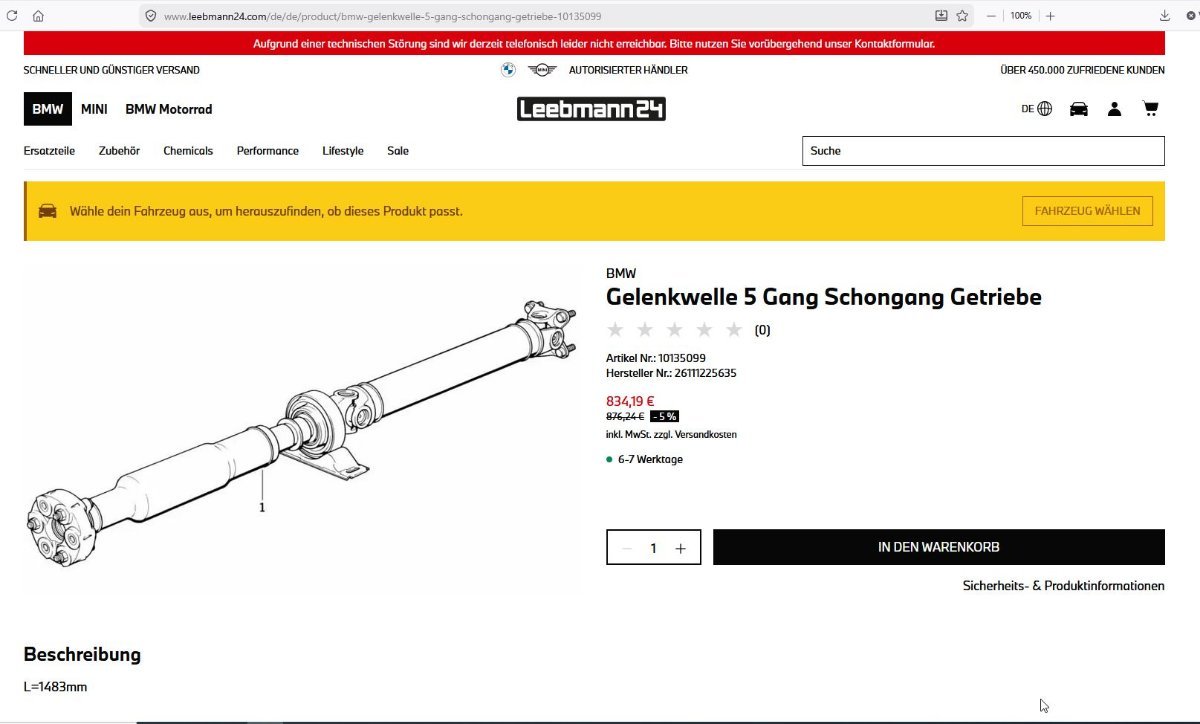

325i VFL Geschrieben: 23. Juni Autor #5 Meldung Teilen Geschrieben: 23. Juni (bearbeitet) am vor 11 Minuten schrieb METAXA: Hallo 325i VFL was kostet sowas neu? zur Zeit so ca. 850 Euro für den B25 Schaltgetriebe VFL inkl. Sperrgutversand. Ist komplett mit Mittellager Hardyscheibe und Zentrierhülse,........aber leider ohne Einbau Bearbeitet: 23. Juni von 325i VFL Rechtschr. Zitieren Link zu diesem Kommentar https://e30-talk.com/topic/212211-neue-kardanwelle-ohne-schraubring-am-schiebest%C3%BCck/#findComment-1870468 Auf anderen Seiten teilen Weitere Optionen zum teilen...

325i VFL Geschrieben: 24. Juni Autor #15 Meldung Teilen Geschrieben: 24. Juni Danke für deinen Link Sieht so aus, als wäre der Wechsel vom Mittellager nicht mehr vorgesehen. Mittellager defekt,....Welle wegschmeißen und neue kaufen? Die innere Blechverriegelung ist bei der Demontage verbogen und gibt's vermutlich nicht einzeln. Zitieren Link zu diesem Kommentar https://e30-talk.com/topic/212211-neue-kardanwelle-ohne-schraubring-am-schiebest%C3%BCck/#findComment-1870557 Auf anderen Seiten teilen Weitere Optionen zum teilen...
Catweazel Geschrieben: 25. Juni #16 Meldung Teilen Geschrieben: 25. Juni am vor 9 Stunden schrieb 325i VFL: innere Blechverriegelung Das ist eine Plastikteil tatsächlich. Das rastet wieder beim einschieben. Geht also nicht kaputt. Zitieren Der letzte lebende Eisbär hat sich gestern im Gefängnis von Oakland erhängt.... Link zu diesem Kommentar https://e30-talk.com/topic/212211-neue-kardanwelle-ohne-schraubring-am-schiebest%C3%BCck/#findComment-1870570 Auf anderen Seiten teilen Weitere Optionen zum teilen...
