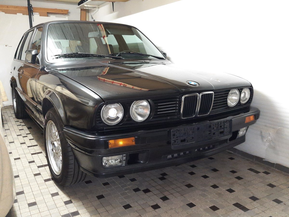

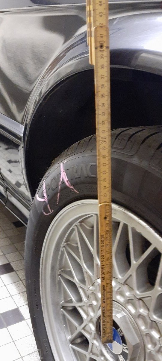

touringE30_1988 Geschrieben: 30. Mai Autor #11 Meldung Teilen Geschrieben: 30. Mai Besten Dank an alle, hier nun das Maß: Von Radnabenmitte bis höchster Punkt im Rathaus vorne ist 37 cm. Foto verzerrt das genaue Maß. Zitieren Link zu diesem Kommentar https://e30-talk.com/topic/212170-federn-m-fahrwerk-h%C3%B6he-vorne-ab-werk-bmw/#findComment-1869303 Auf anderen Seiten teilen Weitere Optionen zum teilen...
MartinE30 Geschrieben: 30. Mai #12 Meldung Teilen Geschrieben: 30. Mai Wenn man google KI dazu befragt, kommen 36,5 cm heraus, scheint also normal zu sein (insbesondere, wenn sich das ganze noch ein bisschen setzt). Zitieren Link zu diesem Kommentar https://e30-talk.com/topic/212170-federn-m-fahrwerk-h%C3%B6he-vorne-ab-werk-bmw/#findComment-1869305 Auf anderen Seiten teilen Weitere Optionen zum teilen...

touringE30_1988 Geschrieben: 30. Mai Autor #14 Meldung Teilen Geschrieben: 30. Mai am vor 1 Stunde schrieb MartinE30: Wenn man google KI dazu befragt, kommen 36,5 cm heraus, scheint also normal zu sein (insbesondere, wenn sich das ganze noch ein bisschen setzt). Danke, dann passt es ja. Zitieren Link zu diesem Kommentar https://e30-talk.com/topic/212170-federn-m-fahrwerk-h%C3%B6he-vorne-ab-werk-bmw/#findComment-1869313 Auf anderen Seiten teilen Weitere Optionen zum teilen...
Christian R Geschrieben: 30. Mai #15 Meldung Teilen Geschrieben: 30. Mai Sind nur die Federn getauscht worden oder auch Domlager? Optisch kommt er mir schon relativ hoch vor. Ist sehr subjektiv aber so stelle ich mir das normale Fahrwerk vor. Wäre das jetzt noch 2cm höher … Zitieren Link zu diesem Kommentar https://e30-talk.com/topic/212170-federn-m-fahrwerk-h%C3%B6he-vorne-ab-werk-bmw/#findComment-1869314 Auf anderen Seiten teilen Weitere Optionen zum teilen...
MartinE30 Geschrieben: 30. Mai #16 Meldung Teilen Geschrieben: 30. Mai Ja, schaut schon ziemlich Serie, also nicht "M-Tech"-mäßig aus, aber ich bin kein Touring-Kenner. Zitieren Link zu diesem Kommentar https://e30-talk.com/topic/212170-federn-m-fahrwerk-h%C3%B6he-vorne-ab-werk-bmw/#findComment-1869315 Auf anderen Seiten teilen Weitere Optionen zum teilen...

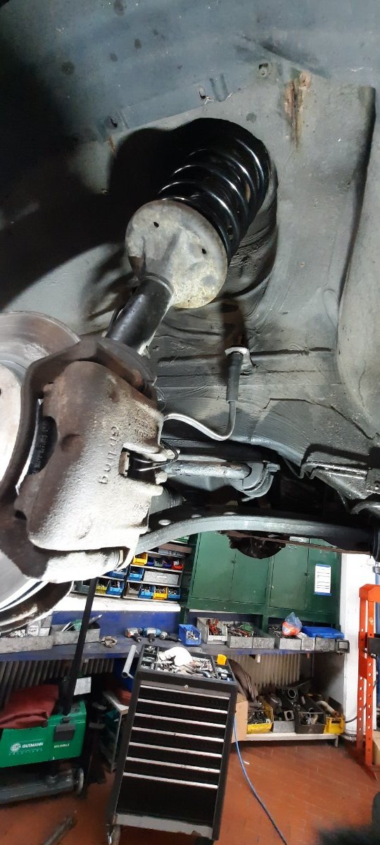

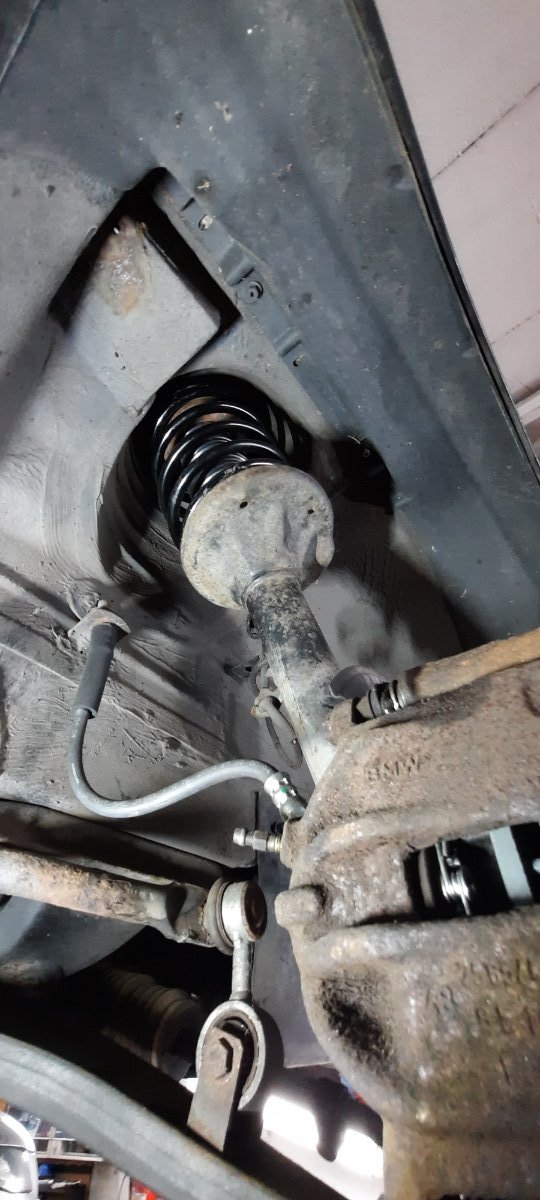

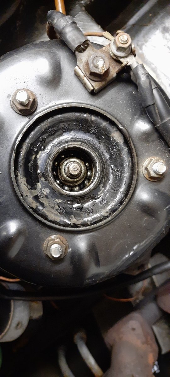

touringE30_1988 Geschrieben: 30. Mai Autor #18 Meldung Teilen Geschrieben: 30. Mai Es wurden Federn und Domlager gewechselt. Sie haben die Abdeckungen verschlampt, habe zu Hause in die offenen Lager gesehen. Dann nach meiner E-MAIL hieß es es wären keine Abdeckungen da gewesen... Habe Ihnen dann zwei aktuelle Fotos geschickt mit den original Abdeckungen. Hat er nun bei ebay gefunden und gekauft, bei BMW wohl nicht nehr lieferbar. Ich war 13 Jahre nicht mehr in der Werkstatt, bin mit den Arbeiten n7cht besonders zufrieden. Hier Fotos, erste gestern, Motorraum aus letztem Jahr. Zitieren Link zu diesem Kommentar https://e30-talk.com/topic/212170-federn-m-fahrwerk-h%C3%B6he-vorne-ab-werk-bmw/#findComment-1869322 Auf anderen Seiten teilen Weitere Optionen zum teilen...

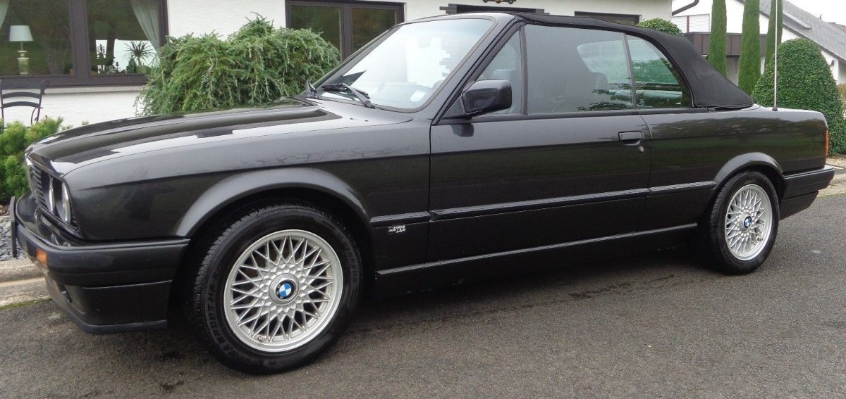

Dave Digger Geschrieben: 30. Mai #19 Meldung Teilen Geschrieben: 30. Mai (bearbeitet) Hier zum Vergleich die Daten meines Cabrios mit den M-Technik Federn VA 34,7mm HA 31,9mm Mitte Nabe zu Kotflügelkante Gruß Dave Bearbeitet: 30. Mai von Dave Digger Zitieren Was nicht unbedingt sinnvoll ist, kann dafür aber völlig bescheuert sein!!! Link zu diesem Kommentar https://e30-talk.com/topic/212170-federn-m-fahrwerk-h%C3%B6he-vorne-ab-werk-bmw/#findComment-1869325 Auf anderen Seiten teilen Weitere Optionen zum teilen...

touringDani Geschrieben: 30. Mai #21 Meldung Teilen Geschrieben: 30. Mai So wie beim Cabrio sah das bei mir mit MT auch aus.Der Touring hat vieles, aber definitiv keine 20mm kürzeren Federn.Die werden Serienfeldern reingemurkst haben.In Verbindung mit hinten schon ausgeleiert steht das dann so da. Zitieren Link zu diesem Kommentar https://e30-talk.com/topic/212170-federn-m-fahrwerk-h%C3%B6he-vorne-ab-werk-bmw/#findComment-1869333 Auf anderen Seiten teilen Weitere Optionen zum teilen...
StefM3 Geschrieben: 30. Mai #22 Meldung Teilen Geschrieben: 30. Mai Zähle einfach die Windungen. 6 Windungen sind M-Technik, 7 Wdg. normale Federn. Beim Zählen aber nicht nur draufschauen, sondern fühlen, wo die erste Wdg beginnt, und an der Stelle "nach oben" fühlen. Wenn die Werkstatt sie von BMW gekauft hat sind es sicher keine M-Technik Federn, denn soweit ich mich erinnere gibt es egal für welches Modell keine mehr. Die Teilenummernübersicht ist ziemlich kompliziert, da neu nach allen möglichen Ausstattungsvarianten unterschieden wurde. Und da später in der ET Versorgung keiner mehr danach schaut, ob die Varianten 100%ig für diese Variante berechnet wurden gab es in den letzten Jahren nur noch eine Möglichkeit. Sind dabei denn auch Dämpfer erneuert worden ? Auch das hat Einfluß auf das Maß Nabe/Kotflügelunterkante. Zitieren Link zu diesem Kommentar https://e30-talk.com/topic/212170-federn-m-fahrwerk-h%C3%B6he-vorne-ab-werk-bmw/#findComment-1869335 Auf anderen Seiten teilen Weitere Optionen zum teilen...
