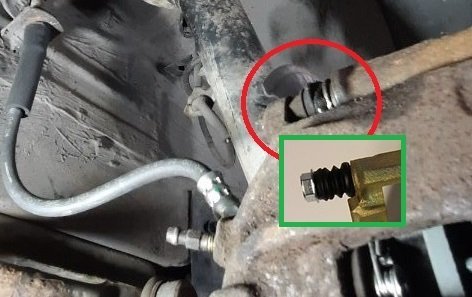

vokuhila Geschrieben: vor 1 Stunde #27 Meldung Teilen Geschrieben: vor 1 Stunde am vor einer Stunde schrieb ripeete: Deine pendelstütze ist kaputt und die Gummikappe vom Führungsbolzen am Bremssattel sitzt auch nicht richtig sieht aus als ob die Beläge und Scheiben neu gekommen sind da sollte der Monteur eigentlich mal ne Ansage kriegen Zitieren Achdung, dor Beidrach gann Resde vonn Ironie endhaldn. Bei Unfordräschlischkeedn nemmse Medigamende odor gehnse ma zom Zischador. Link zu diesem Kommentar https://e30-talk.com/topic/212170-federn-m-fahrwerk-h%C3%B6he-vorne-ab-werk-bmw/page/2/#findComment-1869353 Auf anderen Seiten teilen Weitere Optionen zum teilen...

touringE30_1988 Geschrieben: vor 1 Stunde Autor #29 Meldung Teilen Geschrieben: vor 1 Stunde am vor 14 Minuten schrieb vokuhila: und die Gummikappe vom Führungsbolzen am Bremssattel sitzt auch nicht richtig sieht aus als ob die Beläge und Scheiben neu gekommen sind da sollte der Monteur eigentlich mal ne Ansage kriegen Kannst du den Fehlstand vom Führungsbolzen mal markieren? Vielen Dank für den Hinweis, werde da ohnehin nochmal hinfahren müssen. Ja Beläge, Bremsschläuche vorne und Bremsscheiben sind neu gekommen Zitieren Link zu diesem Kommentar https://e30-talk.com/topic/212170-federn-m-fahrwerk-h%C3%B6he-vorne-ab-werk-bmw/page/2/#findComment-1869359 Auf anderen Seiten teilen Weitere Optionen zum teilen...
vokuhila Geschrieben: vor 51 Minuten #30 Meldung Teilen Geschrieben: vor 51 Minuten am vor 30 Minuten schrieb touringE30_1988: Kannst du den Fehlstand vom Führungsbolzen mal markieren? nein, nicht der Führungsbolzen hat Fehlstand die Gummikappe ist nicht richtig drauf, vermurkst, kaputt, wie auch immer der blanke Bund vom Sattelträger liegt frei, da sollte die Kappe drüber gestülpt sein Zitieren Achdung, dor Beidrach gann Resde vonn Ironie endhaldn. Bei Unfordräschlischkeedn nemmse Medigamende odor gehnse ma zom Zischador. Link zu diesem Kommentar https://e30-talk.com/topic/212170-federn-m-fahrwerk-h%C3%B6he-vorne-ab-werk-bmw/page/2/#findComment-1869365 Auf anderen Seiten teilen Weitere Optionen zum teilen...
